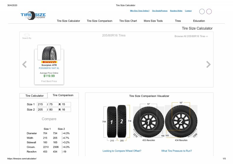

To 205 80 16 είναι κατά 3 πόντους πιο μεγάλο και 1 πόντο πιο στενό.
Νομίζω θα βρίσκει. Περίμενε να πάρεις και άλλες γνώμες.
