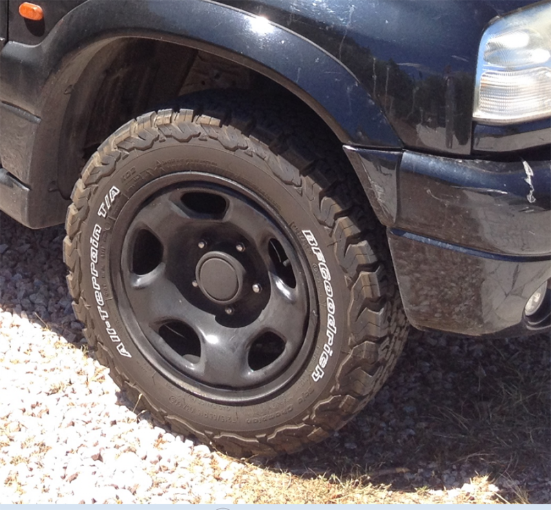

Καλημερα σε ολους εχει βαψει καποιος τις σιδερενιες τις ζαντες ; Σκεφτομαι να τις βαψω μαυρες . Ευχαριστωωωωωω

- Δες το παρακάτω Link. Είναι για τα Grand Vitara 1998 - 2005 αλλά οι σιδερένιες ζάντες είναι για όλα τα μοντέλα ίδιες !!!
- Καλό πλήσιμο να φύγει η μακα αν υπάρχει,
προσοχή πολύ καλό στέγνωμα για να μην υπάρχει υγρασία και δεν κολίσει το χρώμα.
Όσο ποιο άγρια είναι η επιφάνια τόσο ποιο καλά κολάει.
Αν θες περνάς γιαλόχαρτο, εγώ δεν το έκανα. Φτάνουνε δύο σπραί για πέντε ζάντες !!!

Χρησιμοποίησα ένα σπρέι αστάρι 2 χρώμα 1 βερνίκι όλα της mottip ειδικά για ζάντες. Ένα καλό τρίψιμο μόνωση το λάστιχο και είναι πολύ καλό το αποτέλεσμα νομίζω..
