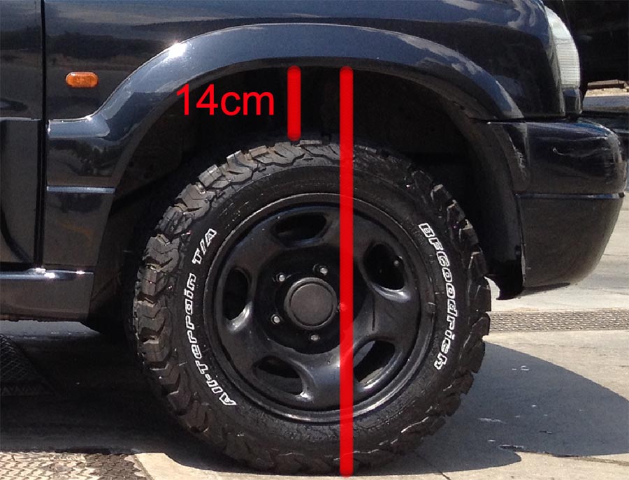

Προσφατα άλλαξα ελατήρια και ανάρτιση και το GV ανέβηκε πίσω τροχος 20cm μπροστά 14cm.
πόσο ψηλώτερος είμαι από μαμά ;;;

GV 2.0 πεντάπορτο με λάστιχα 235/60/16 η κόκκινη γραμμή στο σχήμα σου (από δάπεδο μέχρι το φτερό) είναι 77,0 - 77,5 εκατοστά.

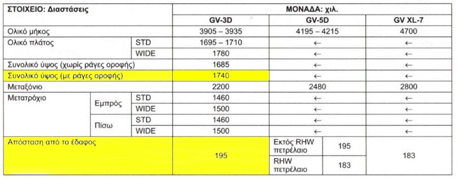

Βλέποντας τις τεχνικές προδιαγραφές του NV (αυτές έχω πρόχειρες)
Αναφέρει μεταξύ των άλλων στα τεχνικά χαρακτηριστικά:
Απόσταση από το έδαφος (χιλιοστά) 185
Άρα μετράει από το χαμηλότερο σημείο μασπιέ ή πάτωμα
Αν αλλάξουμε ελαστικά ή τα φουσκώσουμε περισσότερο,
"πειράξουμε" την ανάρτηση, επόμενο είναι να σηκώνετε το πάτωμα. ;-)
Από εδώ οι τεχνικές προδιαγραφές (Λήψη Προϊοντικού Εντύπου)

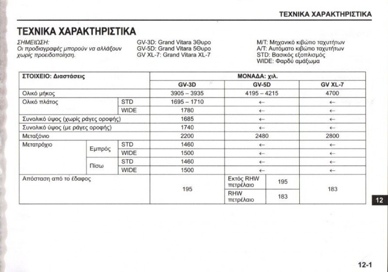

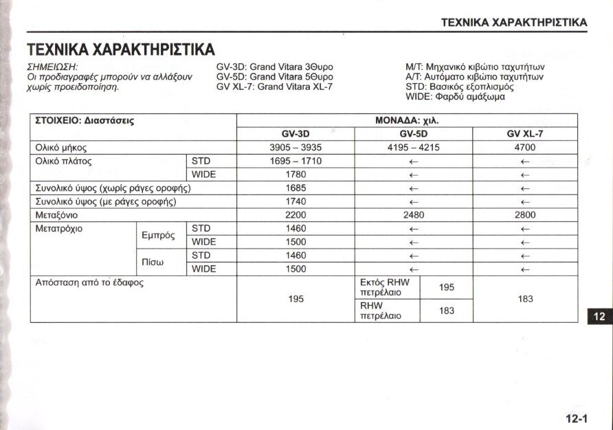

Όπως βλαίπουμε στη παρακάτω φωτογραφία 1 ο κατασκευαστή σου δίνει μόνο δύο διαστάσεις σχετικά με το ύψος
Τελικό ύψος του οχήματος 174 cm και 19,5 απόσταση από το έδαφος (το σημείο που λέει ο Πάνος)
και σε site που μπήκα δεν βρήκα άλλη διάσταση πχ έδαφος - θόλο φτερού όπως έγραψε κάποιος

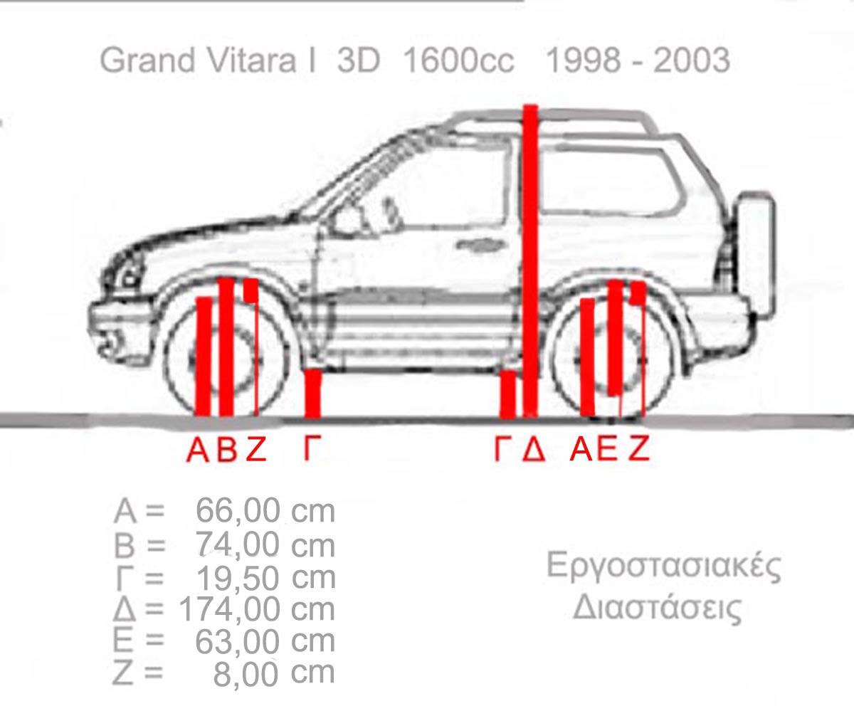

1) Διαφωνώ με την λογική (κέντρο ζάντας με φτερό) χωρις να βαζεις και τον παραγοντα λάστιχο.
Γιατί απλά άν αλλάξω απο 215/65/16 σε 215/70/16 δεν αλλάζω το τελικό ύψος του οχήματος;; Το αλλάζω
2) Διαφωνίσω με την λογική (κάτω χείλος ζάντας με φτερό). Για να μην μετράει το ξεφούσκωτο ή το φουσκωμένο λάστιχο στο ύψος του οχήματος ;;;
Δηλαδή εγώ που ξεφούσκωσα εντελώς τα λαστιχά μου για να μπω στο μαγαζί για ευθιγράμιση δεν επιρέασα το τελικό ύψος του οχήματος ;;; Το επιρέασα.
3) Διαφωνώ με την λογική (Φτερο με δρομο). Είναι σωστή η λογική αλλά για να δεις πόσο το σύκωσες θα πρέπει να κάνεις πολλές προσθέσεις.
Ο κατασκευαστής όπως είπα πιο πάνω σου δίνει μόνο απόσταση από έδαφος 19,5 cm και τελικό ύψος 174 cm.
Εκτός αν βρεθεί ένα επίσιμο site που να δίνει την διάσταση φτερό δρόμος. (εγώ δεν βρήκα)
4) θα συμφωνήσω με την λογική (Οδόστρωμα - σασί εκεί που βάζεις τον γρύλο). Έχει μέσα όλες τις συνιστώσες:
- φουσκωμένο ξεφούσκωτο λάστιχο
- διαστάσεις λάστιχου
- ελλατήριο - μπουκάλα - προσθήκες ή ότι άλλο επιρεάζει το τελικό ύψος του οχήματος
και το σημαντικότερο διάσταση που σου δίνει ο κατασκευαστής (Αφαιρείς από το δικό σου ύψος το ύψος του κατασκευαστή) και βλαίπεις το πόσο συκώθηκες.
Από όλες τις μετρίσεις που έχω κάνει καταλείγω:
11 cm κάτω ύψος εγοστασιακού λάστιχου
44 cm η εγοστασιακή 16" ζάντα του
11 cm πάνω ύψος λάστιχου
8 cm λαστιχο φτερό
ίσων 74 cm ύψος φτερού ή αλλιώς 19,5 cm κατώτερο ύψος.
