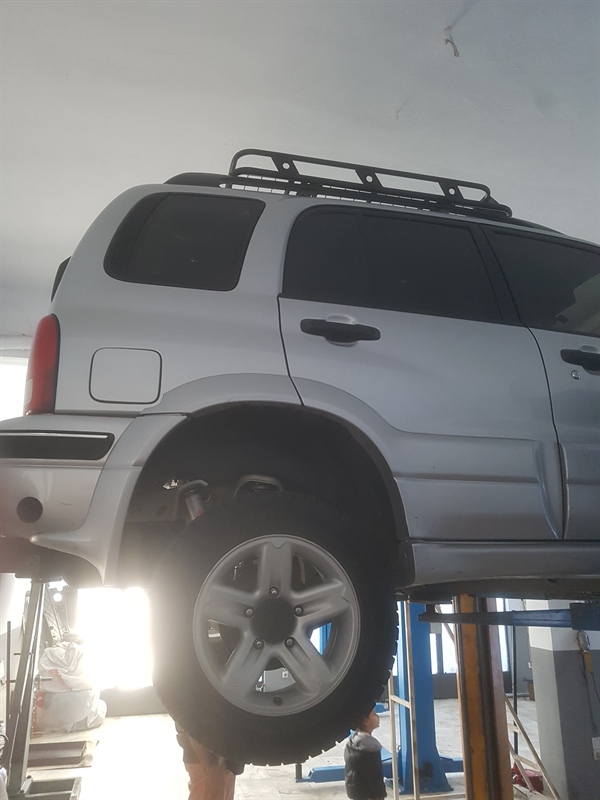

μετα απο αρκετο διαβασμα στο υπερπολυτιμο vitaraclub πιστευω πετυχα οτι ηθελα.αρχικα στο αυτοκινητο εγιναν αλλαγες μεσα σε διαστημα ενος μηνα.αρχικα μπηκαν kyb just a gas +6 ποντους πιο μακρυα και ενισχυμενα πισω ελατηρια cs.μπροστα τεφλον 3ποντους χωρις αποστατες αμορτισερ.
το αυτοκινητο ηταν πολυ καλο πισω και σκληρο μπροστα.με 16αρα ζαντα και 60προφιλ ελαστικο ηταν 81 ποντους απο το πατωμα μπροστα 80 πισω.
λογω οτι ηθελα ακομη το κατι παραπανω για το χωμα
εγιναν αμεσως αλλαγες και στα 4ελατηρια με ακομη πιο μακρυα και με χοντροτερο σπειρωμα.+οτι μπηκαν στα μαμισια αμορτισερ που ειναι σε πολυ καλη κατασταση[στα gv αν χαλασουν χανουν λαδια τα μπροστα] αποστατες.

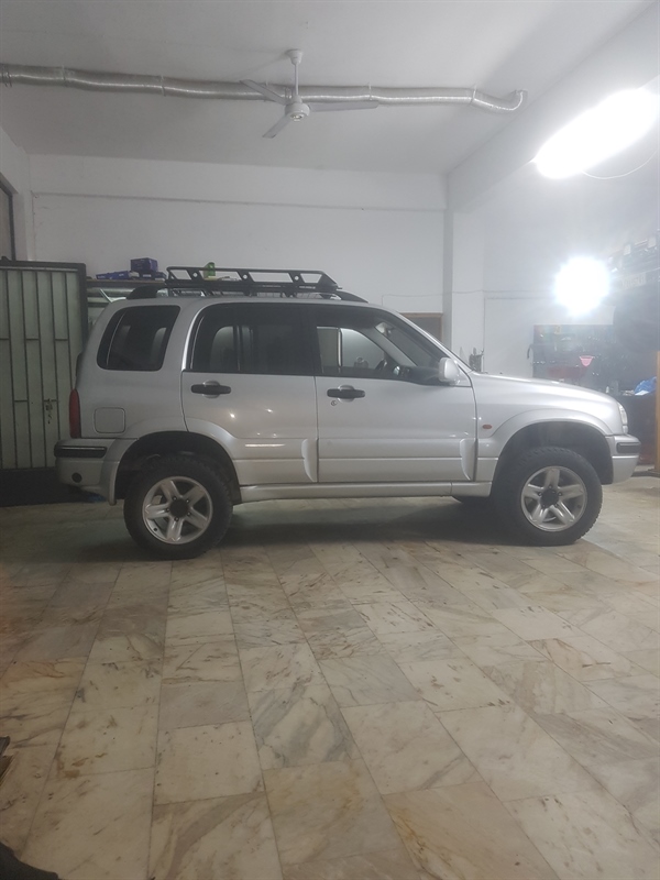

Δημοσίευσηαπό gv24 » Παρ Οκτ 26, 2018 9:12 pm
πως εγινε στην πρωτη υλοποιηση
πως ειναι τωρα με λαστιχα δρομου.

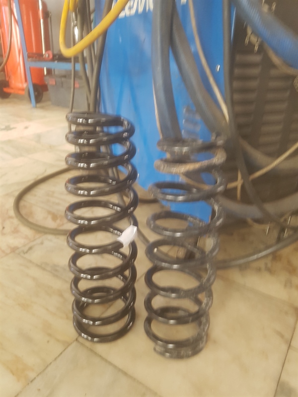

Δημοσίευσηαπό gv24 » Παρ Οκτ 26, 2018 9:30 pm

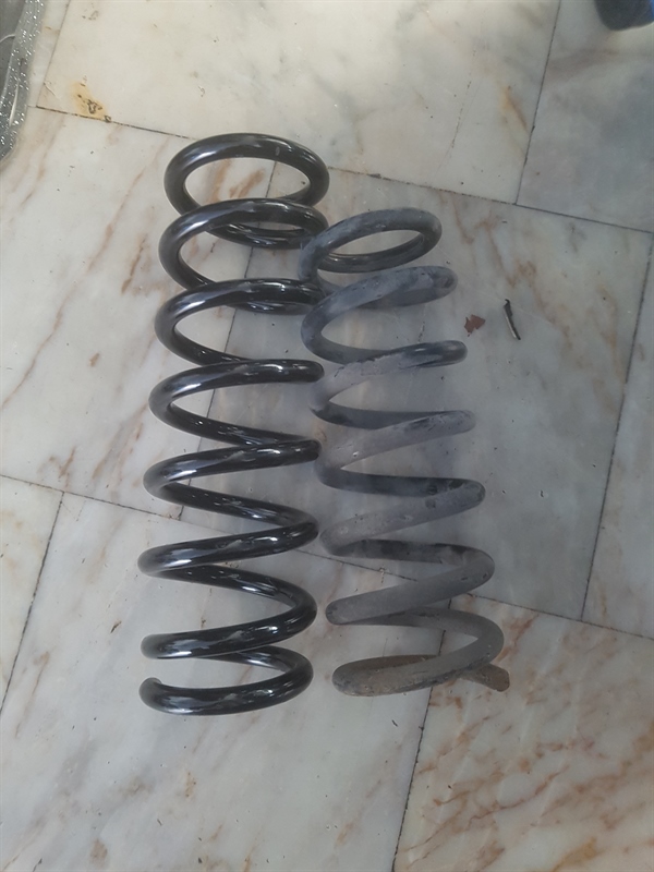

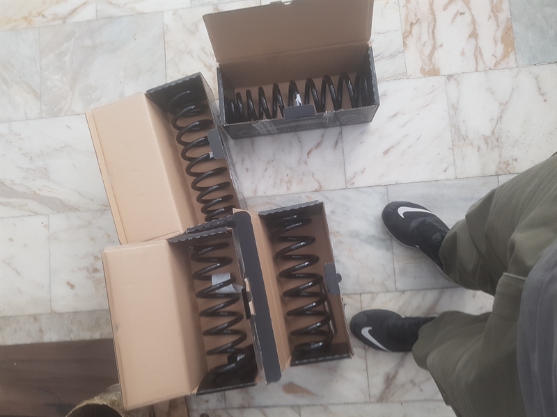

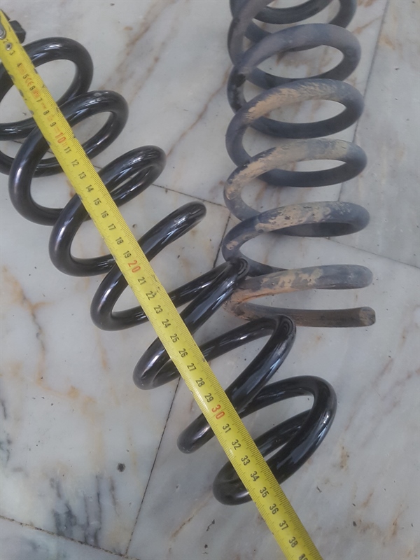

τα νεα ελατηρια
τα νεα πισω σε σχεση με τα παλια ιδιας μαρκας

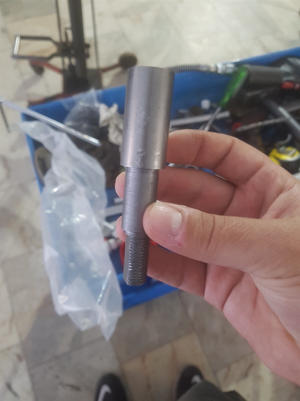

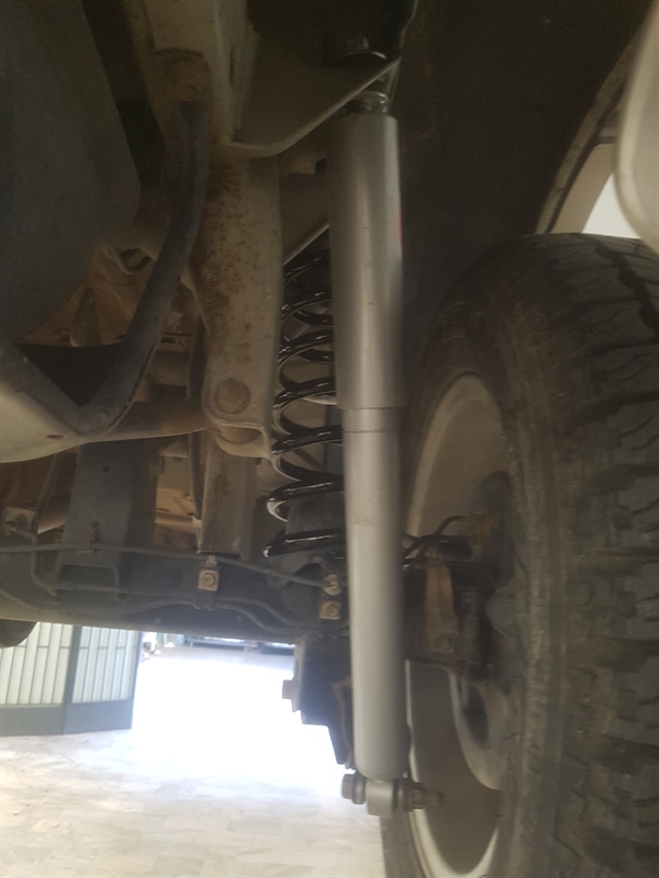

Δημοσίευσηαπό gv24 » Παρ Οκτ 26, 2018 9:46 pm
παλια τεφλον
αποστατες 10cm
συνολικο

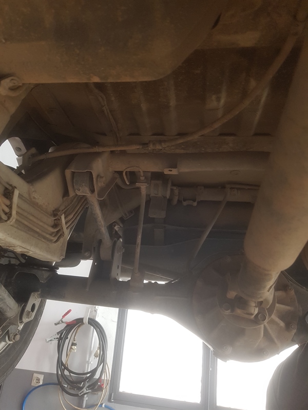

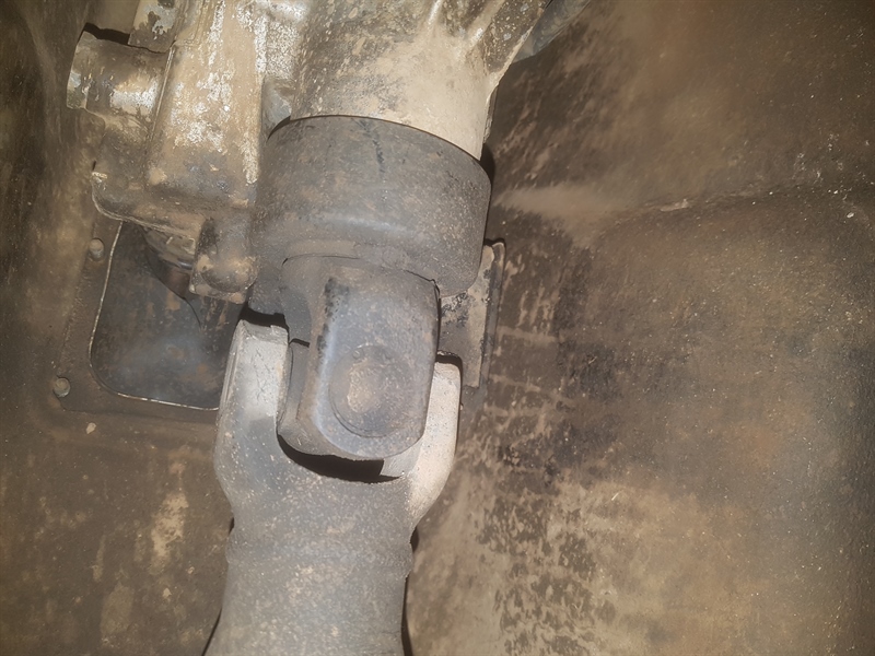

Δημοσίευσηαπό gv24 » Παρ Οκτ 26, 2018 9:49 pm
οριακα σωληνακια κανενα προβλημα
υπο ελεγχο.

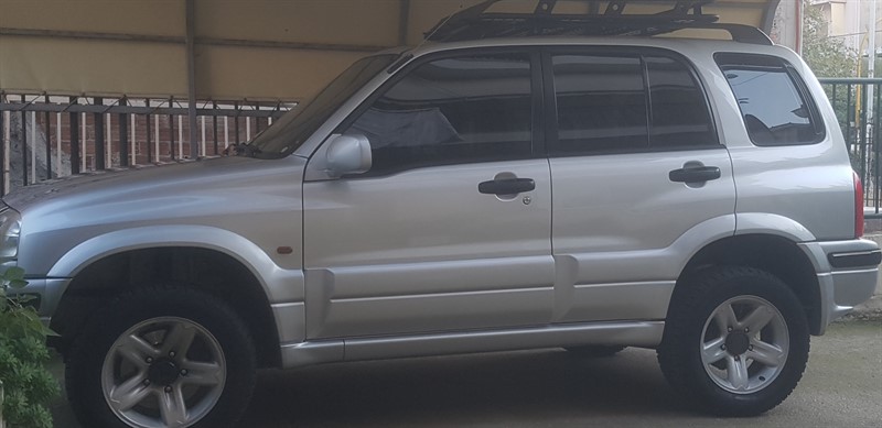

Δημοσίευσηαπό gv24 » Παρ Οκτ 26, 2018 10:05 pm
ουσιαστικη διαφορα 4cm πιο ψηλο 85cm μπροστα 85 πισω με λαστιχα δρομου.δεν χτυπαει τιποτα σε λακουβες πετρες.αποτελεσμα καλυτερο απο οτι περιμενα.τα ελατηρια εχουν διαφορες μισο χιλιοστο και ειναι διαφορετικοι κωδικοι.πιο μαλακα απο τα mad και δεν πας σε αυτο το υψος χωρις αποστατες.μπηκαν βιδες καμπερ και μενουν οι οβαλ τρυπες να ερθει σχεδον 0 η καμπερ πραγμα αδυνατο με μαμισια ψαλιδια.κανω ερευνα για νεα ψαλιδια.aisin πλημνες aisin δισκο πλατο και σχεδον αλλαγμενα τα παντα!και μοτερ με 30.000χλμ :lol: :lol:

για ν γινει σοβαρο 4×4 :lol:
Μην βιαζεσαι. Σιγά σιγά γίνεται το ωραίο πράγμα. Σωληνάκια φρένων δες κάποια στιγμή ;-)
