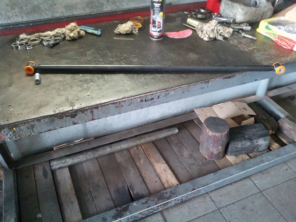

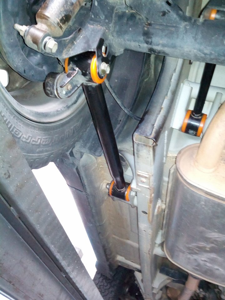

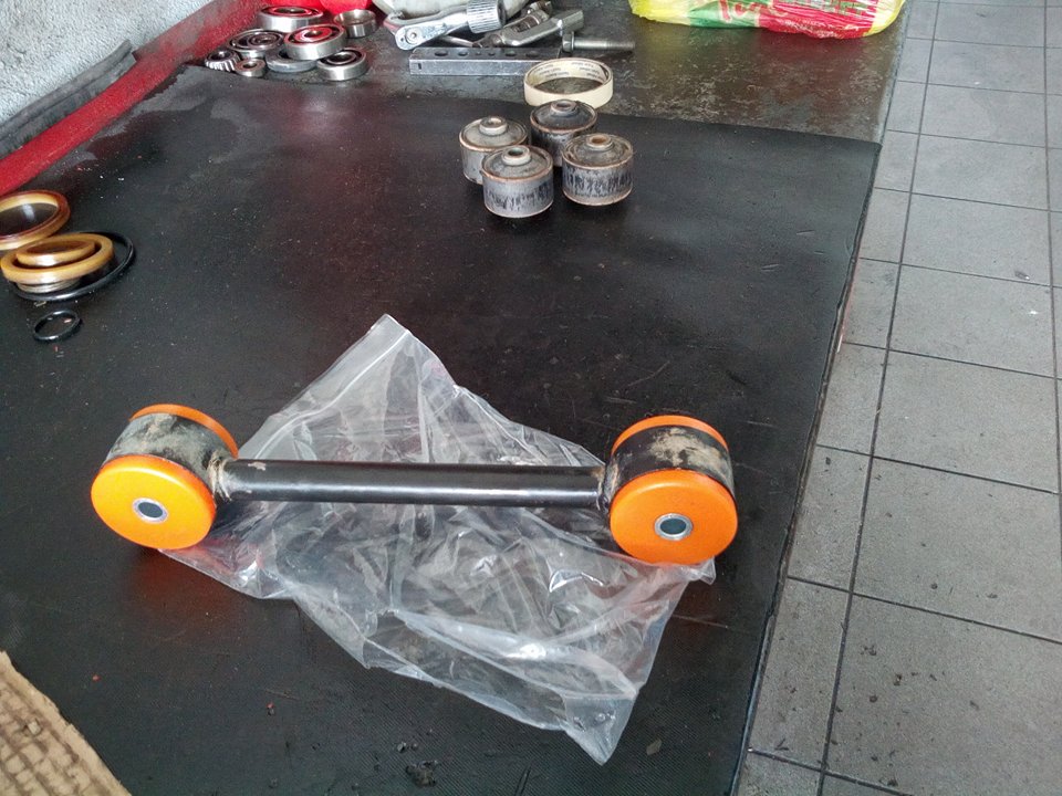

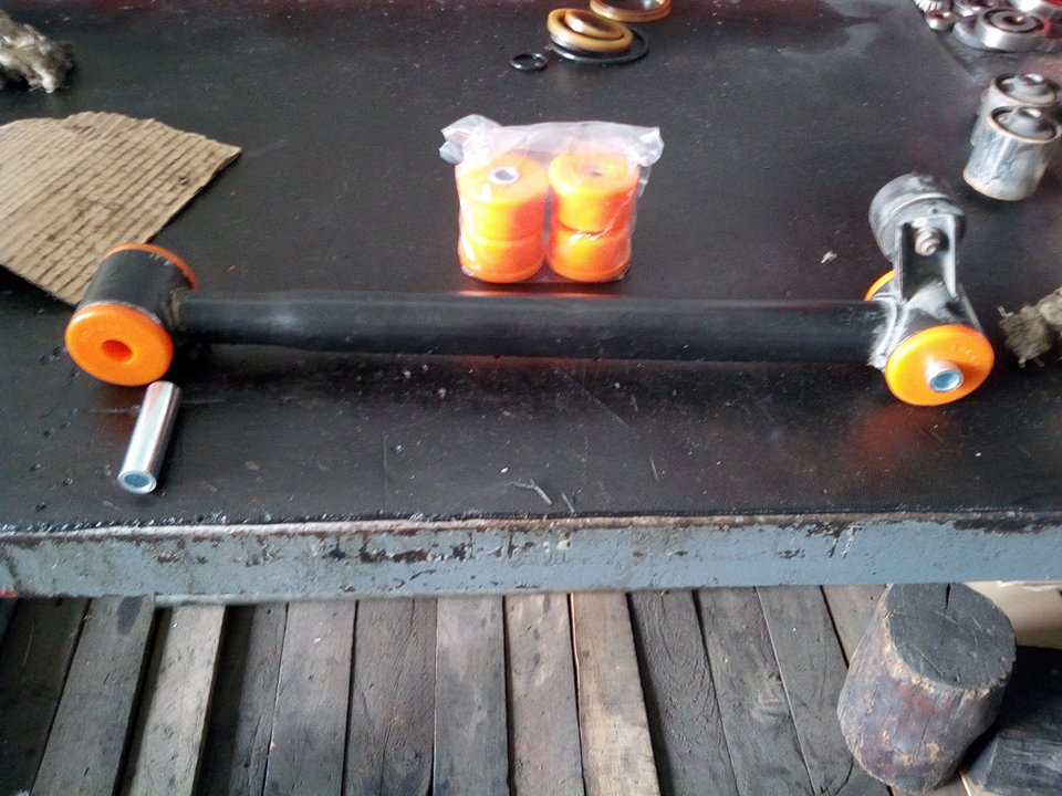

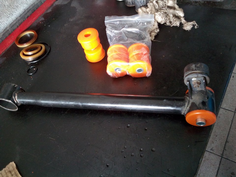

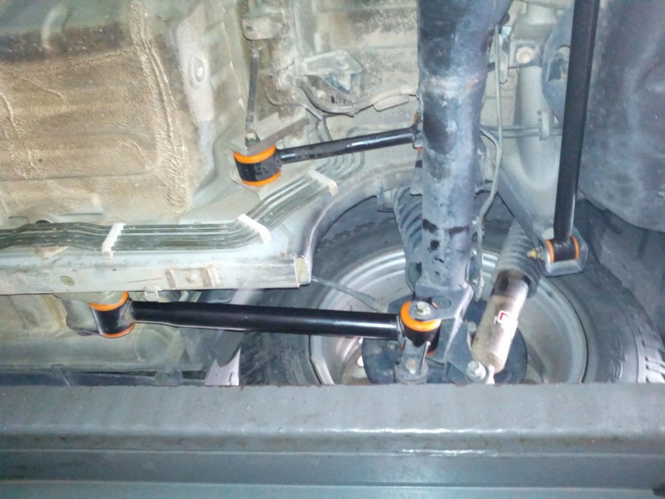

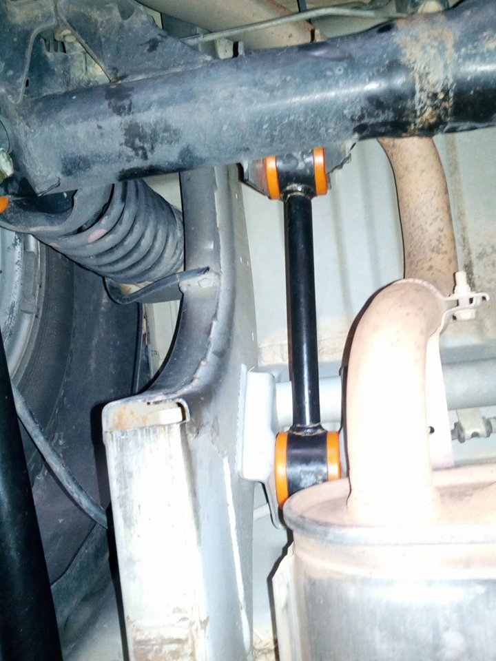

Όπως είχα υποσχεθεί όταν έρθει η ωρα της τοποθέτησης θα γίνει και η παρουσιάσει με αναλυτικές φώτο.
Αφού ήρθε το δέμα από τον Bits4vits και με συνολικό κόστος 208 ευρώ για όλο το σετ της πίσω ανάρτησης,άρχισε η δουλειά στο συνεργείο της σουζουκι από το φιλαράκι μου τον Κώστα των όποιο και ευχαριστώ από καρδιάς για την υπομονή του και την άριστη τοποθέτησή τους.
Το αποτέλεσμα τέλειο το αμάξι πλέον έκοψε το πέρα δώθε που έκανε όταν έπεφτε σε εγκάρσια τομή η λακκούβα αυτό άλλωστε είναι και το μεγάλο πρόβλημα τους, θεωρώ ότι είναι άλλο αμάξι πλέον αφού διαβάζει με τον ίδιο τρόπο μπροστά και πίσω της τομές,Ίσως η καλύτερη ενίσχυση που θέλουν τα gv μας,οτιδήποτε άλλο είμαι στην διάθεσή σας.

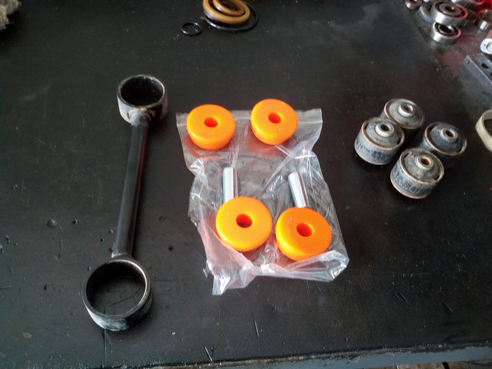

Να σε ρωτήσω όμως κάτι, τα παλιά αινεμπλοκ είχαν μεταλλικό περίβλημα μέσω του οποίου σφηνωναν(;) σωστά;
Τώρα αυτά που μπήκαν δεν υπάρχει φόβος να κοπούν;
Re: ΤΟΠΟΘΕΤΗΣΗ ΣΥΝΕΜΠΛΟΚ ΠΟΛΥΟΥΡΕΘΑΝΗΣ ΠΙΣΩ ΑΝΑΡΤΗΣΗΣ ΣΕ GV
Δημοσίευσηαπό Βαγγελας » Τρί Νοέμ 07, 2017 11:06 pm
Φίλε Πανό η διάσταση τους είναι τέλεια σε εφαρμογή και δεν καταλαβαίνω πως μπορεί να κοπεί, άλλωστε όλα τα συνεμπλοκ των οίκων που τα βγάζουν έτσι είναι,απλά το περίβλημα που έχουν τα παλιά είναι έτσι γιατί διαφορετικά δεν γίνεται, άλλωστε με την ίδια απορία γιατί να μην κοπεί το λάστιχο μέσα από το σιδερένιο περίβλημα, πάντως φίλε είδα μεγάλη διαφορά,το αμάξι χωρίς να γίνει κούτσουρο διαβάζει το δρόμο πολύ καλύτερα. :whistle:

Για ποιο λόγο το έκανες αυτό; Συνήθως βάζαμε τέτοια προκειμένου να κάνουμε τα αυτοκίνητα να έχουν περισσότερη αίσθηση. Βελτίωση στο τιμόνι, πιο άμεσο πλαίσιο κ.λ.π. Το μειονέκτημα ήταν ότι χάναμε σε άνεση ενώ αυξανόταν και ο θόρυβος από την ανάρτηση. Σε ένα εκτός δρόμου όχημα τι κερδίζουμε;

Αφού ευχαριστήσω τους ποιό πάνω φίλους για τα καλά τους λόγια οφείλω μια διευκρίνιση στον φίλο μου τον meco , βέβαια δεν ξέρω τι αμάξι έχεις μιας και δεν φαίνεται στο Άβαταρ σου αλλά θα σου αναφέρω τα εξής,το gv και ιδικά το κοντό ακόμα περισσότερο παρουσιάζει το εξής φαινόμενο,όταν πέφτει σε εγκάρσια τομή η λακούβα ενώ το μπροστινό μέρος του πηγαίνει πάνω κάτω μεχρι απόσβεσης της ταλάντωσης του, αντίθετα το πίσω μέρος πηγαίνει πέρα δώθε μέχρι απόσβεσης της ταλάντωσης με αποτέλεσμα να λειτουργούν τελείως διαφορετικά μεταξύ τους με επικίνδυνα αποτέλεσματα ιδικά στις μεγαλύτερες ταχύτητες.
Τώρα με την τοποθέτηση των συνεμπλοκ πολυουρεθάνης σε όλα τα μπράτσα μόνο το τονίζω της πίσω ανάρτησης, (μιας και μπροστά αφήνουμε τα μαμά συνεμπλοκ από λάστιχο ακριβώς για να διαβάζει ποιο μαλακά την τομη )αυτό έχει εξαλειφθεί και το αυτοκίνητο έχει την ίδια αίσθηση αλλά και συμπεριφορά μπροστά και πίσω περνώντας της ανωμαλίες του οδοστρώματος χωρις βεβαίως να έχει γίνει κούτσουρο,πιστεύω να ήμουν κατατοπιστικός.

Κατάλαβα τι θέλεις να πεις και σε τι εξυπηρετεί η συγκεκριμένη μετατροπή. Κούτσουρο δε γίνεται να γίνει με αυτή την αλλαγή έτσι κι αλλιώς. Απλά οι κραδασμοί από τις αποσβέσεις με ένα σκληρό silent block περνάνε περισσότερο αφιλτράριστοι στο πλαίσιο του αυτοκινήτου με αποτέλεσμα να μειώνεται η ποιότητα κύλισης και να έχουμε πιο "ξερές" αντιδράσεις από το πλαίσιο.

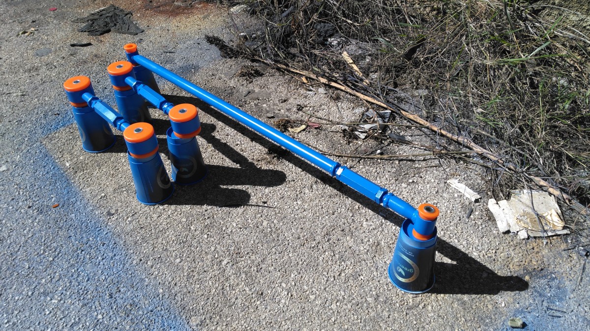

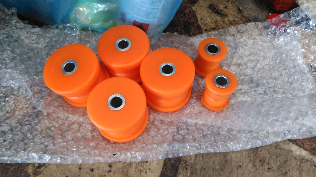

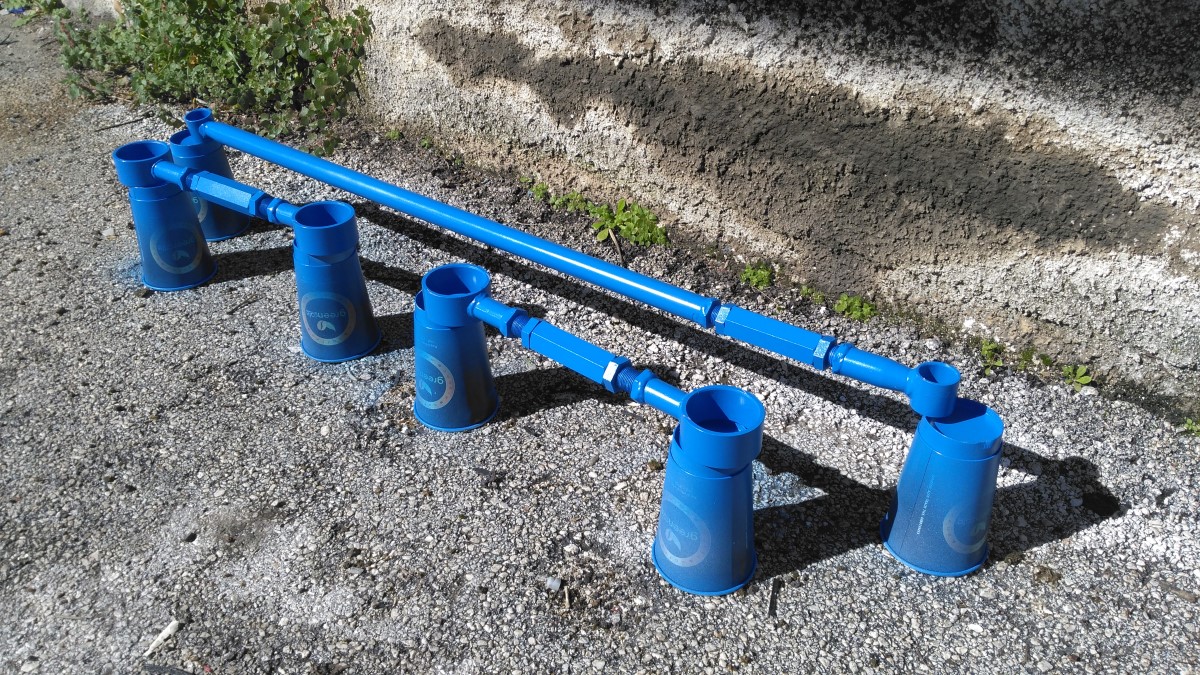

Σειρα μου μετα το Βαγγελα για σινεμπλοκ. Πραγματι αλλαζει το αμαξι προς το καλυτερο και
η αληθια ειναι οτι δεν το περιμενα τοσο. Αφου βγηκαν η μπαρες μου η ρυθμιζομενες αρπαξα
την ευκαιρια και τα εβαψα κιολας. 8)
Εχουν τα calmini τα μεγαλα μπρατσα οποτε μονο τα μικρα και την παναρ.
Σας αρεσουν τα ποτηρακια μου?
Ετοιμα για να μπουν!
140 μου ηρθαν απο Bits 4 Vits και αξιζουν τα λεφτα τους. Δυο μερες το δοκιμαζω τωρα και
μ'αρεσουν πολυ. :dance: Επισεις δεν βουταει πισω το αμαξι πλεον αλλα ρυθμισα και τις μπαρες μου
ολες απο την αρχη. Βαγγελα ευχαριστω για την βοηθεια σου φιλε αυτες τις μερες και συγνομη
αν σου χαλασα και το περπατημα! :lol:
