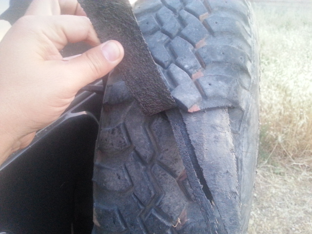

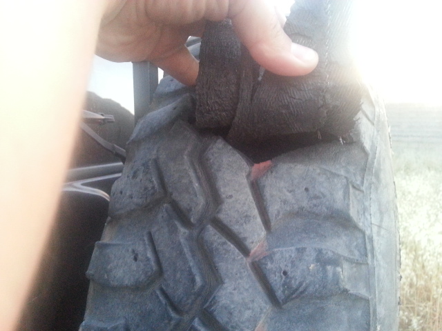

Και ξαφνικά ο GEORGE B. ανακαλύπτει ότι το εμπρός αριστερά Malatesta Kobra έχει ανοίξει στο πάνω και κάτω χείλος :cry:
Τέτοια περίπτωση δεν έχει ξανααναφερθεί εδώ μέσα, τα λάστιχα είναι του 2014 άρα σχετικά φρέσκα δηλαδή και με λίγα χλιόμετρα
Με το που το είδα θυμήθηκα ότι το καλοκαίρι δεν τα έβγαλε από πάνω ενώ του το επεσήμανα του αφιλότιμου :evil: , το χειρότερο δε ήταν ότι το αμάξι ήταν παρκαρισμένο έξω από το σπίτι σχεδόν μόνιμα και το έβλεπε ο ήλιος από την αριστερή πλευρά!!
ΗΘΙΚΟΝ ΔΙΔΑΓΜΑ
Τα λάστιχα αυτά δεν αντέχουν στις μεγάλες θερμοκρασίες του Καλοκαιριού, πόσο μάλλον όταν τα βλέπει ο ήλιος και τα καίει σταματημένα, υπόκεινται σε πρόωρη γήρανση θα το πω
Να τα βγάζετε το Πάσχα και να μην ξαναμπαίνουν πριν το τέλος Σεπτέμβρη, εκτός ειδικών εξορμήσεων φυσικά

Τώρα θυμήθηκα τι είχα πάθει και εγώ με την αναγόμωση το 2013 στο GV..... άνοιξε σαν μαρουλόφυλλο
Τα είχα αφήσει καλοκαίρι επάνω.....βέβαια είχαν και 3 χρόνάκια στη πλάτη τους

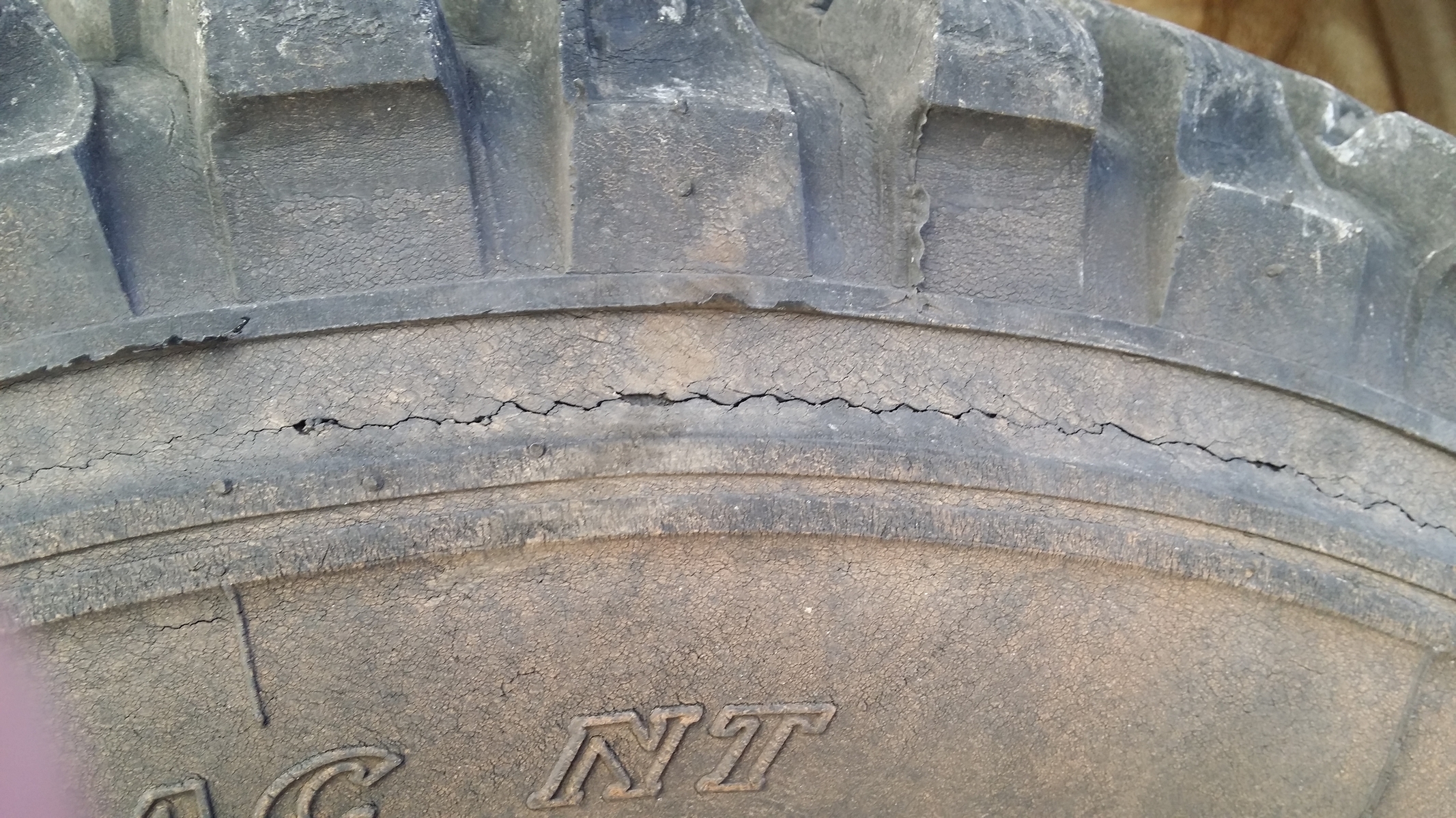

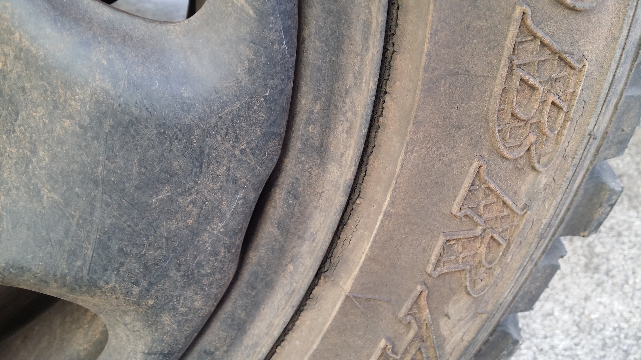

Δημοσίευσηαπό GEORGE.B » Κυρ Ιαν 01, 2017 1:32 pm
Δεν μπορώ να δεχτώ με τίποτα το ότι έμειναν ένα καλοκαίρι επάνω στο όχημα να έχει αυτή την κατάληξη.
Γιατί δεν έγινε και το πίσω έτσι? τον ίδιο ήλιο φάγανε.
Αν παρατηρήσετε και στο προφίλ του ελαστικού δείχνει πολύ ξερό, δεν μπορώ να καταλάβω μάλλον για κάποια αστοχία πρόκειται.

Σίγουρα πρέπει να είναι αστοχία δεν μπορεί να ανοιξε σε 2 σημεία έτσι. Πιστεύω οτι βοηθησε και ο ήλιος σ αυτο και το επιδείνωσε

Εαν καταλαβα καλά στην αναγόμωση έχουμε άλλης χρονολογίας τον σκελετό (παλιό λάστιχο) και άλλης η αναγόμωση. Εαν τα πλαϊνά είναι δεκαετίας δεν είναι λογικό να σκάσουν; Και όταν αγοράζουμε 4 αναγόμωση έχουμε πάρει 4 με ίδιο αρχικό σκελετό ή διαφορετικό;

Έτσι-έτσι αστοχία βάπτισέ το εσύ αφού αυτό σε παρηγορεί, οπότε άστα και το επόμενο καλοκαίρι επάνω αφού δεν το πιστεύεις, δεν θα στα δίνει από δύο στο χέρι, ένα-ένα θα σκάνε :twisted:

Σύμφωνα με της φωτογραφίες είναι σίγουρο πως το πρόβλημα είναι κατασκευαστικό και σίγουρα δεν παίζει ρόλο που το έβλεπε το λάστιχο ο ήλιος το καλοκαίρι αφού είναι του 14'. Θα ήθελα να τονίσω πως η MARANGONI δίνει 5 χρόνια εγγύηση (από την παραγωγή) σε κατασκευαστικό λάθος.
Μήπως πρέπει να το αναφέρεις στην εταιρεία των ελαστικών σου αυτό το πρόβλημα;;
