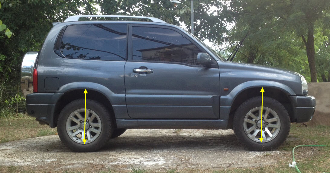

Αφου μαζεψα καποια χρηματα πηρα την αποφαση να ψηλωσω κ εγω λιγο. μετα απο πολυ διαβασμα εδω μεσα κ δυστυχως χωρις να εχω καποια προσωπκη εμπειρια αποφασισα να τοποθετησω ενα σετ ΟΜΕ. Ελατηρια κ αμορτισερ. πιστευα οτι το αυτοκινητο μου ηταν μαμα. κ ομως ανακαλυψα οτι τα πισω ελατηρια ειναι 100% αλλαγμενα. φαινεται απο το παχος του!!επισης μετρησα αποσταση απο το χειλος της ζαντας μεχρι το φτερο και ειναι 69εκ. πισω και 66εκ. μπροστα. εχω ξανα γραψει και παλιοτερα οτι τα αμορτισερ ειναι bilstein μαυρα μπροστα κιτρινα πισω και γενικα ολη η αναρτηση ειναι πολυ σκληρη για χωμα που το δουλευω αρκετα. κ ερωτω εγω..πως θα μαθω τι ελατηρια φοραω;;; κ αν ηδη φοραω ΟΜΕ τουλαχιστον πισω;;; εχουν καποιο σημα κατατεθεν;;; μηπως εχει καποιος αρχηκες (μαμα) μετρησεις απο gv 3θυρο;;;

kunhgos έγραψε:μηπως εχει καποιος αρχηκες (μαμα) μετρησεις απο gv 3θυρο;;;
Αυτό θα βοηθούσε αρκετά αν τις έχει κάποιος, καθώς μετρήσεις από ελατήρια ΟΜΕ έχω να σου δώσω εγώ.
Για μετρήστε ρε παιδιά ένας 3θυρος από το κάτω χείλος της ζάντας (16άρα ζάντα) μέχρι το κάτω χείλος (την επαφή δηλ) του φτερού, για να έχουμε τις μαμά μετρήσεις... :idea:

Μολις ειχα μια πληροφορια απο καποιον γνωστο οτι το μπροστα μαμα υψος ειναι 66εκ. και πισω με ελατηρια ΜΥΡΩΝΙΔΗ(+5) στα 70,5 εκ. Αρα κ εγω μπροστα ειμαι μαμα. πισω ομως τι φοραω

Μάλιστα.... Το ΠΙΣΩ ΟΜΕ ελατήριο πάντως έχει τις εξής διαστάσεις:
μήκος: 34,1 εκ.
πάχος σπείρας: 1,4 εκ.
απόσταση μεταξύ σπειρών (στο κέντρο): 2,5 εκ.
Μέτρα τα δικά σου τα πίσω να δεις αν ταιριάζουν... Υπολόγισε ότι θα σου είναι και λίγο πεσμένα τώρα ;-)
edit: όλα τα στοιχεία τα έχω γράψει :idea:

Οποτε μου μενει να βγαλω το πισω ελατηριο να το μετρησω και να συγκρινω νουμερα!!

οι μετρησεις εγιναν και εδειξαν τα εξης:
μηκος 31,5 εκ.
παχος 1.48 εκ.
αποσταση (μετρησα το κενο αναμεσα απο τις σπειρες)2,8 εκ.

Άρα ΟΜΕ δεν είναι...
Η λύση είναι αυτό που είπαμε πιο πριν, για να δεις πόσο έχεις πάρει πίσω.... :arrow: :arrow:

πιστευω οτι γυρω στα 2-3 εκ. υψος εχω παραπανω απο μαμα!!
