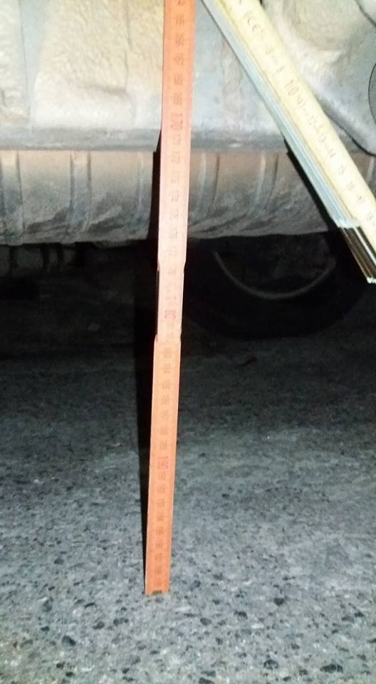

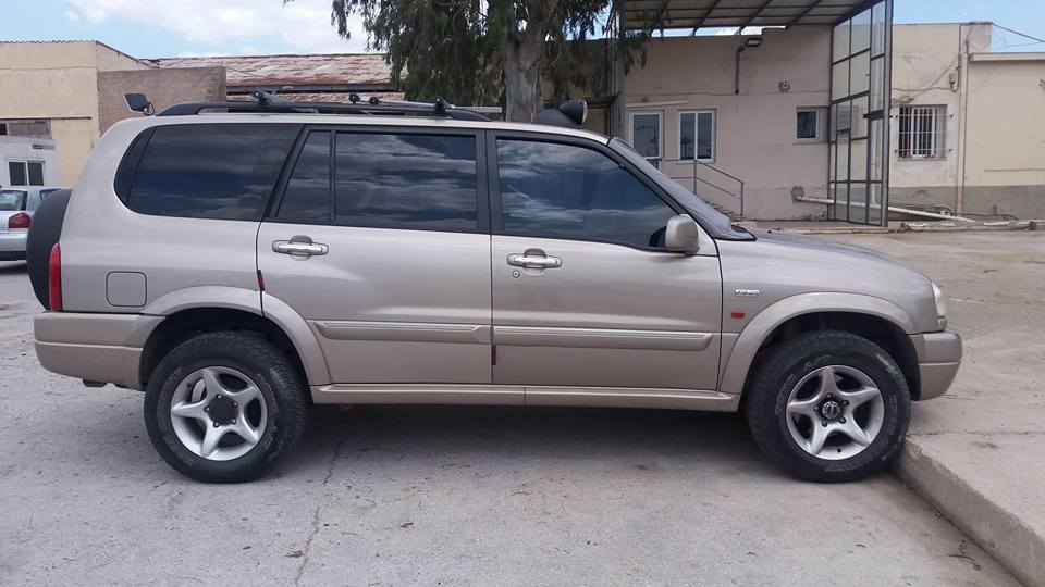

Παιδιά καλησπέρα, μια λίγο χαζή ερώτηση... Αν και το δικό μου είναι μακρύ, έχω κάνει το κλασικό σήκωμα, 5 πίσω 3 εμπρός προσθήκες, αλλά το αυτοκίνητο με εργάτη εμπρός και την θολόμπαρα μου φαίνεται ότι μουριάζει... παρόλο ότι πίσω φερω μπουκάλα υγραεριου. Πως μπορώ να το μετρήσω, πια είναι η διαφορά που πρέπει να έχει εμπρός πίσω νορμάλ?

Παιζει ρολο το με ποια σειρα εκανες τις εργασιες. Επισης παιζει ρολο κ το ποσο σκληρα ειναι τα ελατηρια σου. Γενικα παντως οταν βαζει κανεις εργατη με τα ελατηρια τα μαμα, τοτε σιγουρα πεφτει λιγο η μουρη...

Ολα τα GV μαμα μπρουμιτιαζουν, οταν ψηλωνεις με σωστα ελατηρια ερχονται στα ισια τους και τοτε δειχνουν οτι εινα σουζα γιατι ο μπροστινος θολος ειναι μεγαλυτερος απο τον πισινο :!:
Τρεις ποντους μπροστα μονο με αποστατες και εργατη ειναι λιγο, οσο πιο μακρυα ειναι τα ακρα απο το κεντρο βαρους τοσο πιο πολυ επηρεαζουν οι μετατροπες της αναρτησης την τελικη σταση του αμαξωματος. Λογικη του μοχλού.
Γενικα θες μετρημα και συγκριση με τις εργοστασιακες γιατι απο XL7 εδωμεσα δεν νομιζω οτι εχει κανεις μας εικονα Δημητρη.

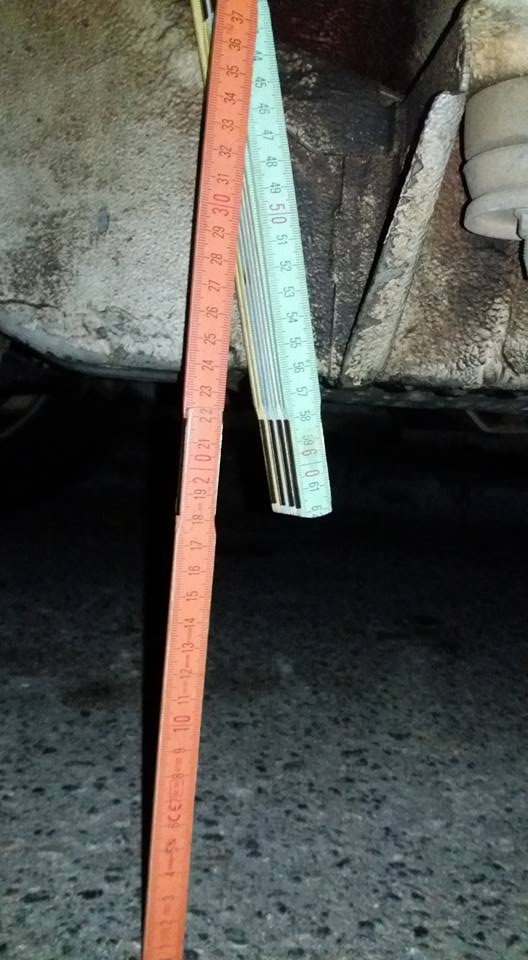

Δημοσίευσηαπό DG109 » Σάβ Ιούλ 02, 2016 2:09 am
Λοιπόν, ευχαριστώ πολύ, σύμφωνα με τις μετρήσεις που έκανα και με μέτρο τον κατατοπιστικότατο panoshm πρέπει να ανέβω 2εκ εμπρός. Για να είμαι συγκεκριμένος παίζω εμπρός πίσω διαφορά +4εκ.
εμπρός σασί (σκαλα) 24εκ πσω (εμπρός από τροχο 29+εκ)
Εδαφος με φτερό πίσω είμαι 84εκ
εμπρός 80εκ φτερο έδαφος
Συμπέρασμα που βγάζω πρέπει να ανέβω εμπρός 2 με τρεις πόντους....
Αυτά πρέπει να ευθύνεται το βαρος αντιστρεπτικής και ο εργάτης (συρματόσχοινο)...
Ευχαριστώ παίδες....

Δημοσίευσηαπό panoshm » Σάβ Ιούλ 02, 2016 11:35 am
Εγώ βάζοντας εμπρός στα MAD ελατήρια αποστάτες 1,5cm σηκώθηκε 2,5cm (λόγω των ψαλιδιών)
Κρίνοντας και κάνοντας λοιπόν ;-)
Re: Υψος εμπρός / πίσω.. Help
Δημοσίευσηαπό DG109 » Σάβ Ιούλ 02, 2016 1:14 pm
Δηλαδή πάνω με την προφόρτωση να ανέβω 2εκ εμπρός αποστάτες οπότε ουσια θα έχω +3 οπότε θα ισιωση...Ευχαριστώ Παναγιώτη θα το κοιτάξω
