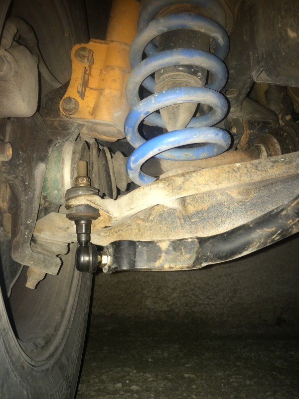

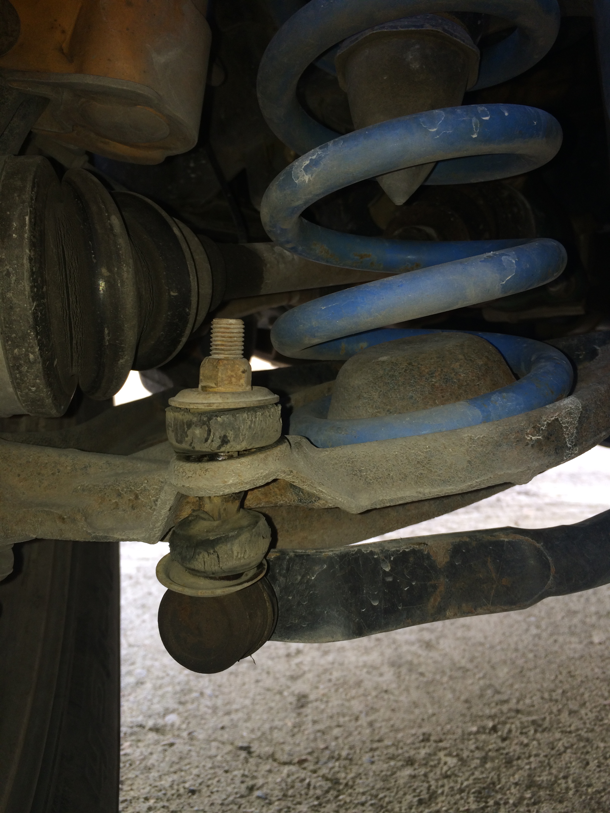

Από το πρωί άκουγα ένα ελαφρύ γκλινγκ-γκλινγκ από εμπρός αροστερά, τις στιγμές που η δεξιά ρόδα έπεφτε σε κάποια λακούβα... Μέχρι να τελειώσω τις δουλειές μου, το μεσημέρι, το ελαφρύ γκλινγκ-γκλινγκ μετατράπηκε σε έντονο γκλανγκ-γκλανγκ :ugeek: (γμ τις περιγραφές έκανα ε? :p :mrgreen: )
Κοιτάω, και τι να δω? :mrgreen:
Πάμε για αλλαγή λοιπόν την Δευτέρα, το ερώτημα είναι, αν είναι ασφαλές για μετακίνηση, ή αν σπάσει θα μου "τιναχτεί" η ζαμφόρ και θα μου κάνει ζημιά? :think:

Δημοσίευσηαπό taxidriver06 » Κυρ Οκτ 18, 2015 9:08 am
Δεν έχει πρόβλημα Πάνο, θέλει πολύ δουλειά για να σπάσει αυτό το πράμα.
(Εν το μεταξύ, ετοιμάσου για φούσκα ημιαξονίου)

Δημοσίευσηαπό costas66 » Κυρ Οκτ 18, 2015 11:25 am
Να σπάσει δεν υπάρχει περίπτωση, με νορμάλ χρήση βέβαια.
Πριν την εκδρομή όμως να τα έχεις αλλάξει. :mrgreen: :mrgreen:
taxidriver06 έγραψε:(Εν το μεταξύ, ετοιμάσου για φούσκα ημιαξονίου)
Και μιας και θα πας συνεργείο, κοίτα κι αυτό. ;-)

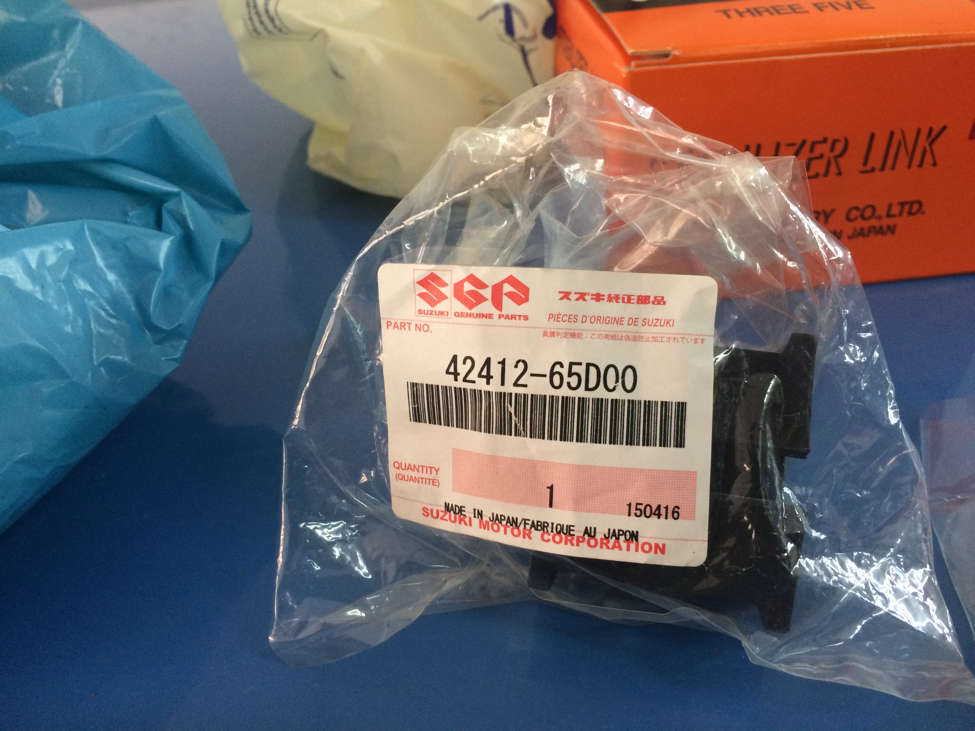

Το λοιπόν, τα silent block γνήσια από Σφακιανάκη
Μπράτσα ζαμφόρ δυστυχώς ο Σφακιανάκης ΔΕΝ είχε σε όλη την Αττική :shock: ένεκα capital control δεν στοκάρουν και είχαν εχτές μόνο ένα :violin: αλλά σήμερα το είχαν δώσει...
Έτσι πήραμε σετ after market μάρκας "555"

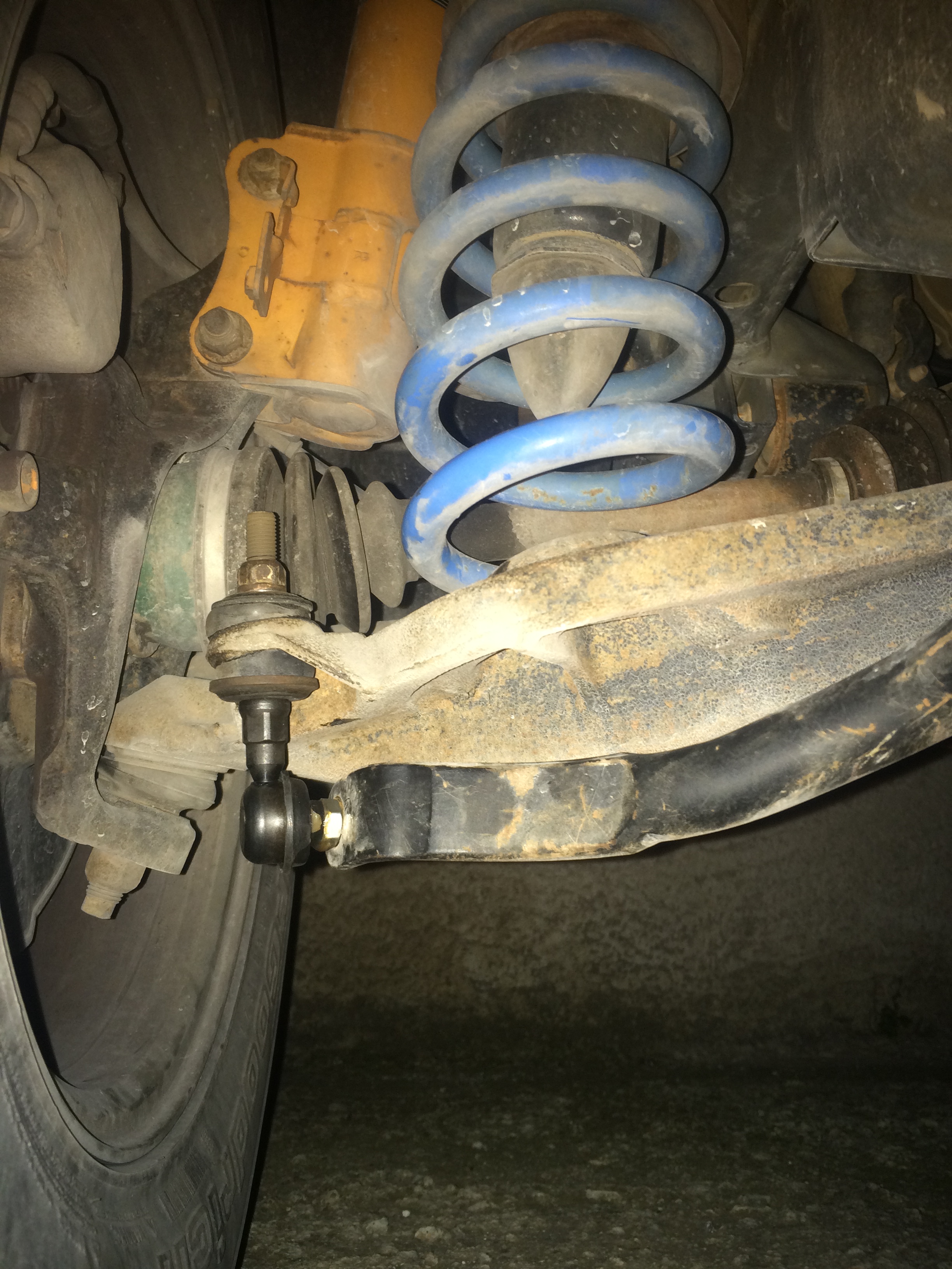

Και τοποθετημένα
Και μιας και "πιάσαμε" ζαμφόρ, άλλαξα και τις ελαστικές βάσεις και αυτές από Σφακιανάκη
