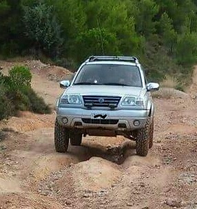

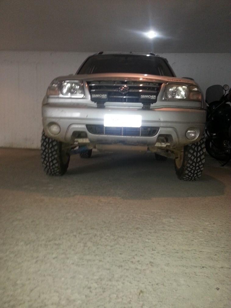

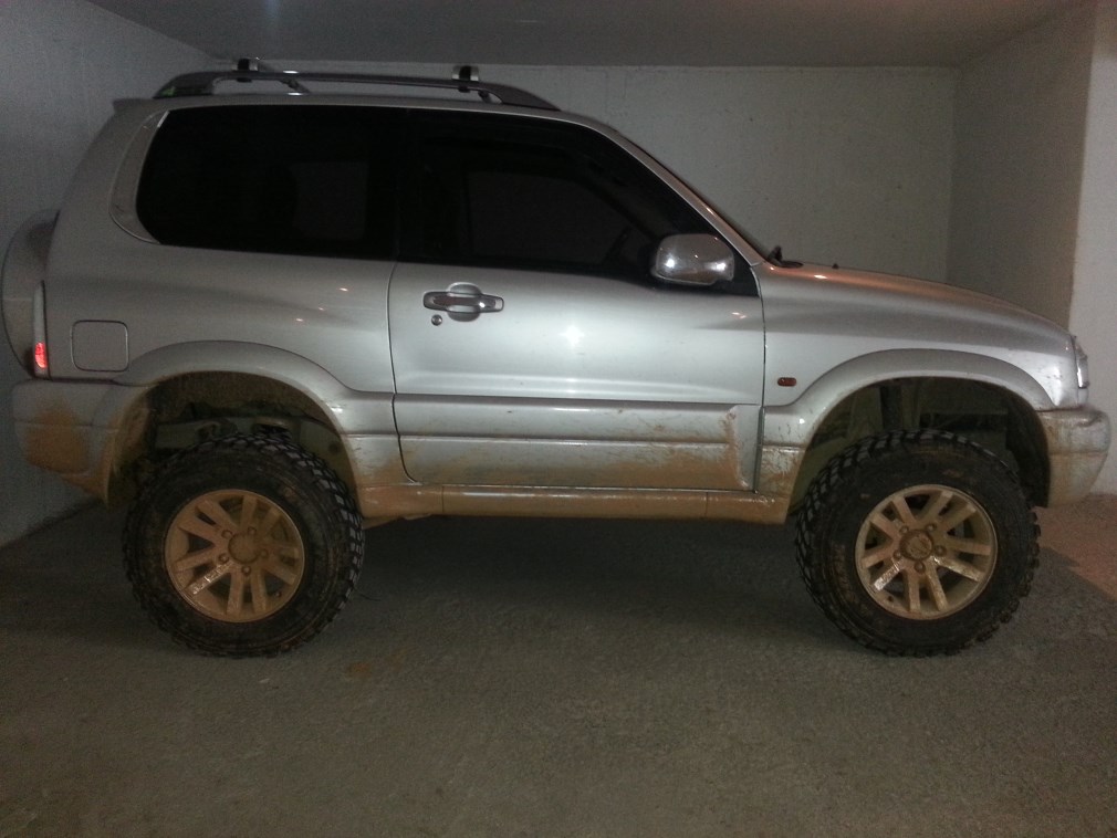

Μετά από ένα χρόνο περίπου το αμάξι έφτασε στο ύψος που ήθελα.
Aναρτηση: calmini+Σακκαςhttp://www.4wheelershouse.gr/ :mrgreen:
Τα σίδερα είχαν παρουσιαστή εδώhttp://vitaraclub.gr/viewtopic.php?f=20&t=23957. Ελατήρια αμορτισέρ μυστική συνταγή του Νίκου .Το μόνο που μπορώ να πω με σιγουριά είναι ότι η ανάρτηση δουλεύει άψογα.
Εκτός από την ανάρτηση μπέικε και body lift 4cm και λαστιχάκια malatesta cobra 205/80/16 :D
και οι Φωτογραφίες :

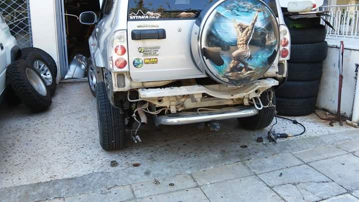

και το body lift

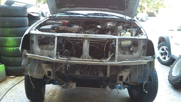

2015-10-08 19.43.07.jpg (37.36 KiB) 6337 προβολές

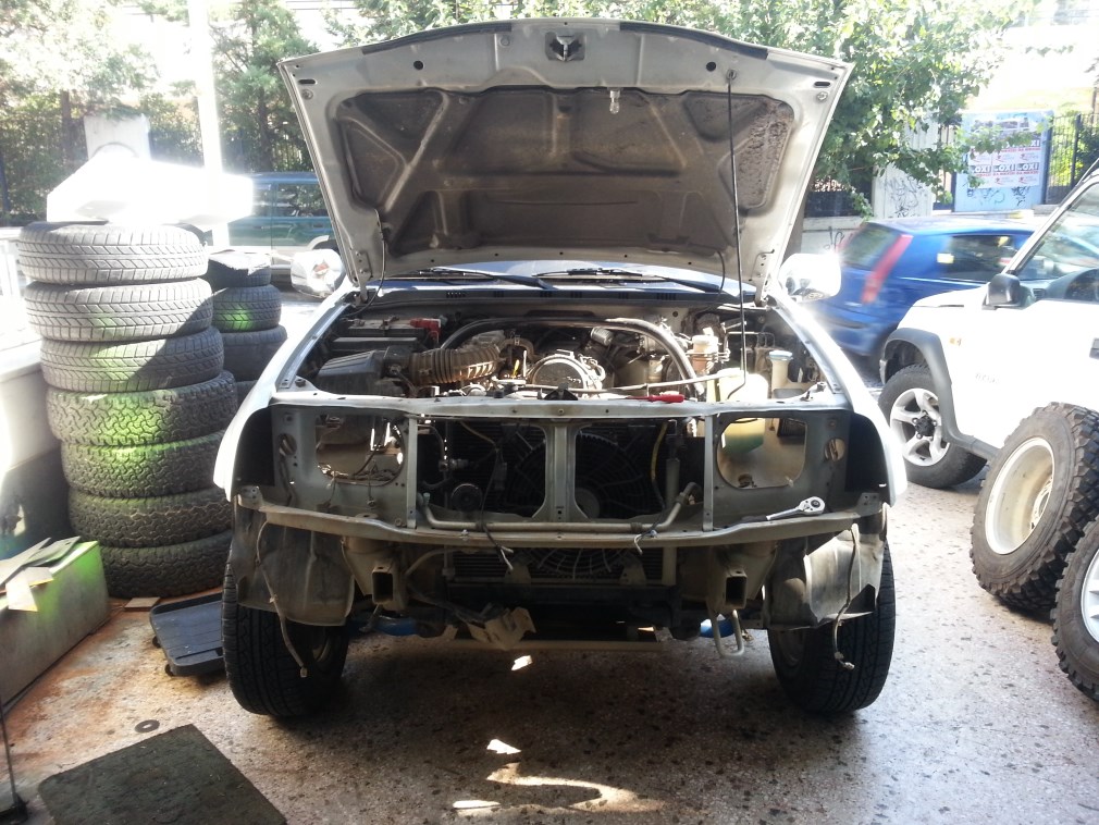

2015-10-09 09.38.46.jpg (45.71 KiB) 6337 προβολές

Στο Θεό το πήγες!!! Πόσο ψήλωσες τελικώς?

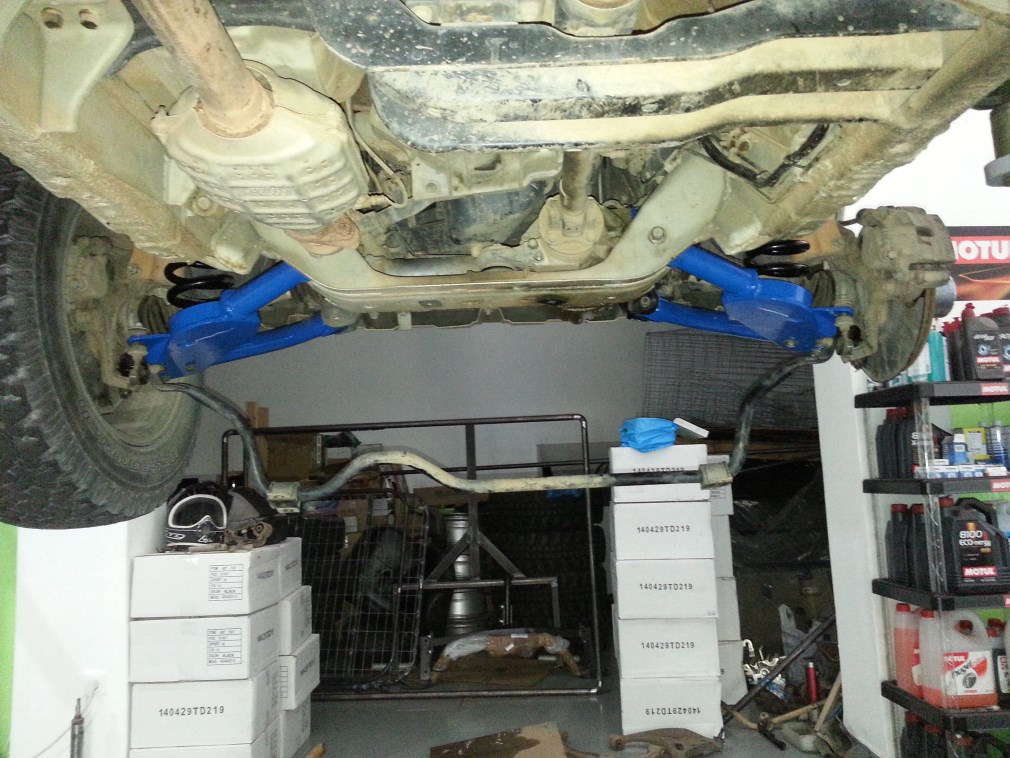

panoshm έγραψε:Μεγειές Κώστα :D
96cm πίσω 94 cm μπροστά το σασί δεν θημαμε αλλά θα το μετρήσω.

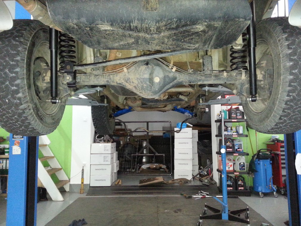

Ex.kostas έγραψε:96cm πίσω 94 cm μπροστά το σασί δεν θημαμε αλλά θα το μετρήσω.
:shock: :shock: Τι άλλο έχεις κάνει για να "υποστηρίξεις" αυτό το ύψος? Πες καμιά λεπτομέρεια ντε, μην βάζεις μόνο φωτό ;-)

panoshm έγραψε:

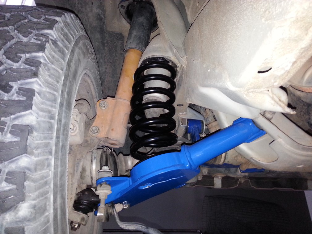

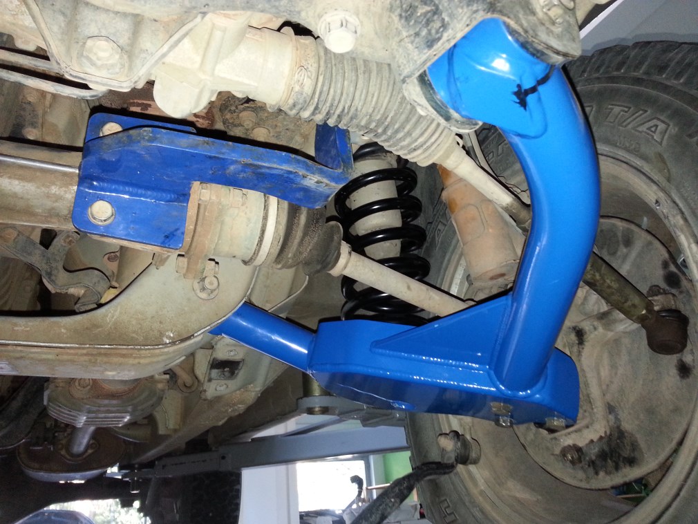

Οτι έχει το κιτ της calmini εκτος απο ελατήρια και αμορτισέρ. Μπροστά μαμα αμορτισέρ με αποστάτες και πίσω μακριτερα για τα ελατήρια δεν ξερω λεπτομέρειες. Αποστατες στους τροχου και 4cm το body lift. Εκκρεμεί να ξαναβάλω την μπάρα θολων .
