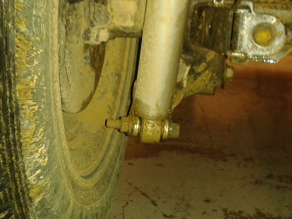

Τα ελατήρια θα σου δώσουν ύψος. Τα αμορτισέρ θα σου δώσουν το κρέμασμα των τροχων. Δηλαδή, αν μπροστά δεν βάλεις αποστάτες αμορτισέρ, θα πάρεις ύψος από τα ελατήρια αλλά δεν θα αλλάξει το μήκος της διαδρομής της ανάρτησης. Οι μπροστά τροχοί θα κρεμανε το ίδιο όπως τώρα. Σε οποιαδήποτε περίπτωση, ας με διορθωσουν τα παιδιά που γνωρίζουν καλύτερα, όσο περισσότερο ύψος παίρνεις τόσο πιο πολυ ζορίζεται η αντιστρεπτικη. Εμένα, επειδή δεν ήταν και στην καλύτερη κατάσταση τα ντιζακια, άρχισε να τρέμει το τιμόνι μετά από κανα δίμηνο οπότε την έβγαλα εδώ και 1 μήνα και είδα άλλο αμάξι. Στην άσφαλτο γέρνει περισσότερο αλλά δεν με ενοχλεί καθόλου. Στο χώμα όμως η μπροστινή ανάρτηση λειτουργεί άψογα.

Στην περίπτωση που βάλεις πίσω αμορτισέρ ασημι KYB από KIA SPORTAGE βαλε ροδέλες στο κατω μέρος επειδή είναι πιο λεπτη η βάση.
