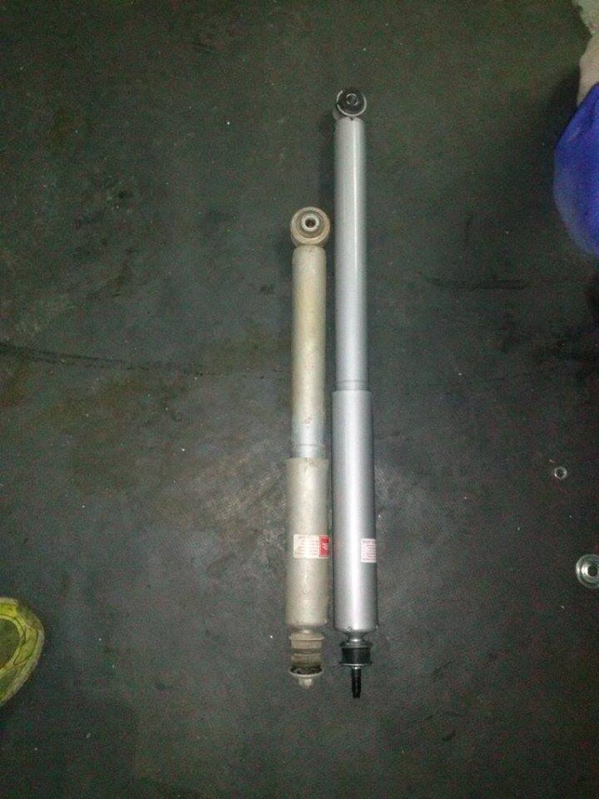

Λοιπόν επιγραμματικά οι αλλαγές που γίνανε είναι οι εξής:

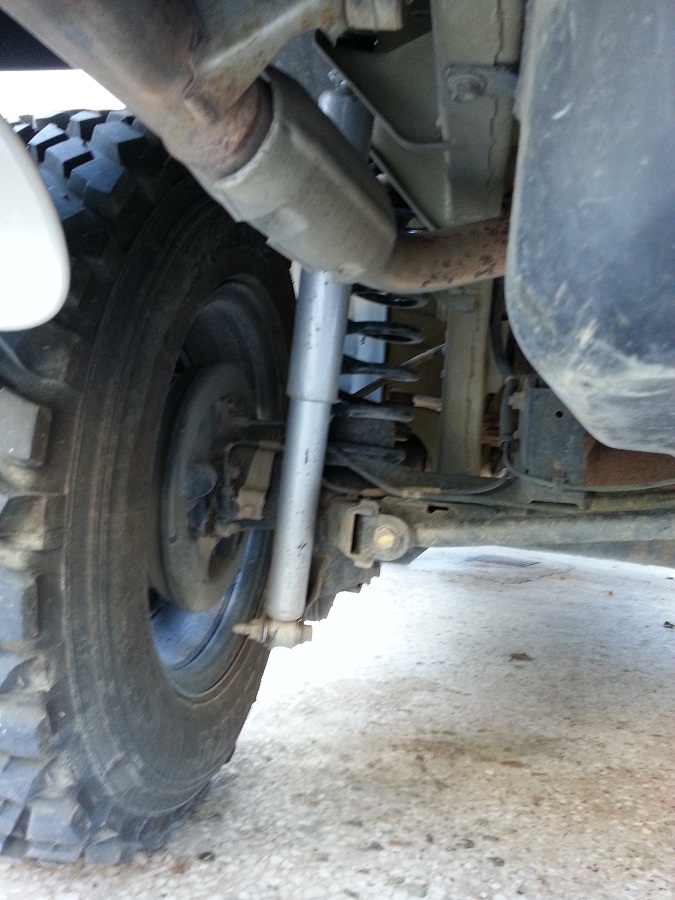

1 ) αμορτισέρ πίσω KYB +8
2 ) ελατήρια πίσω

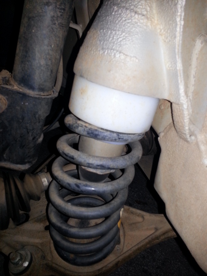

3 ) αποστάτες στα μπροστά ελατήρια +6

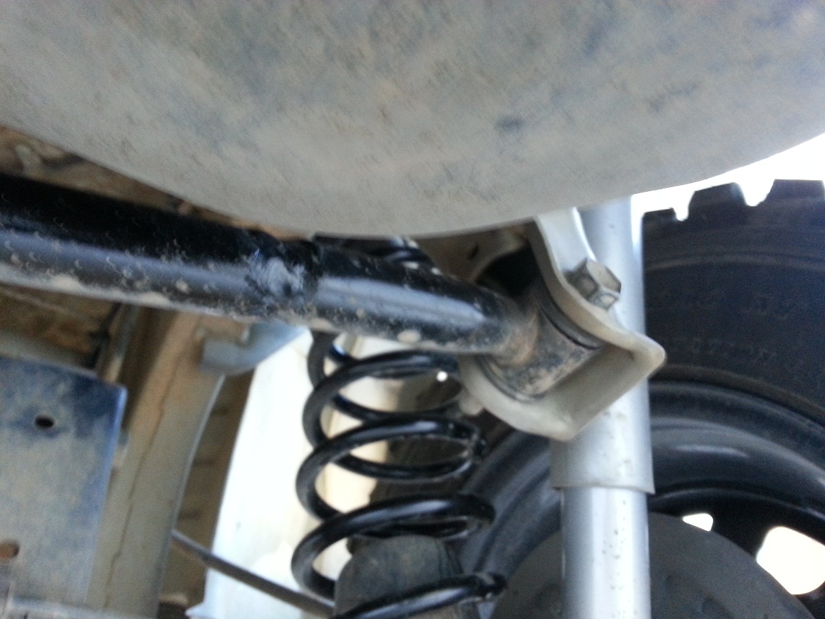

4 ) αλλαγή σινεμπλόκ

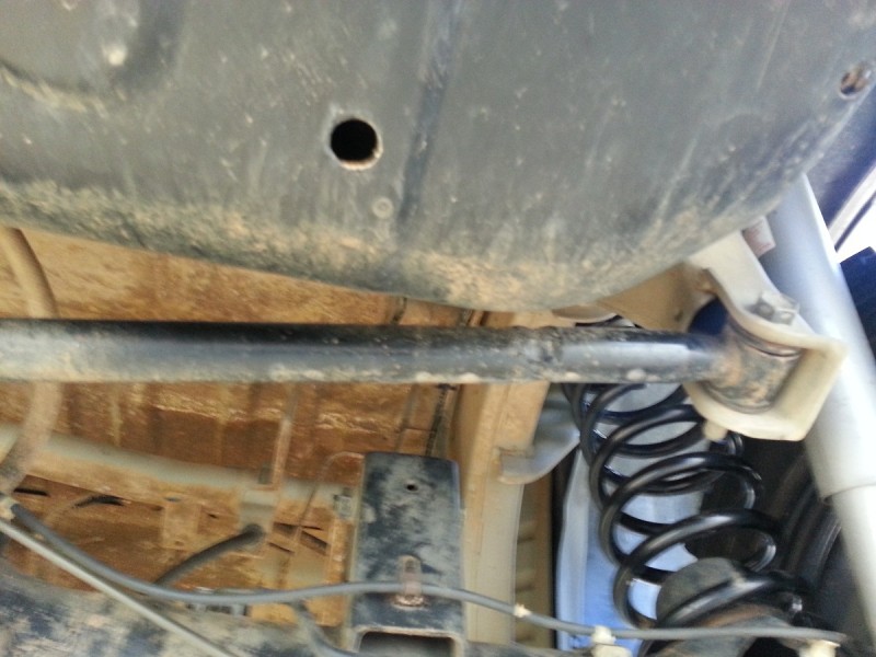

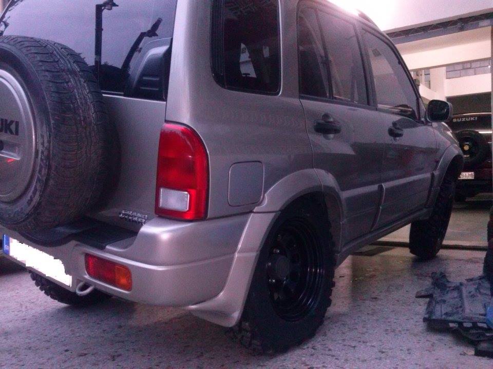

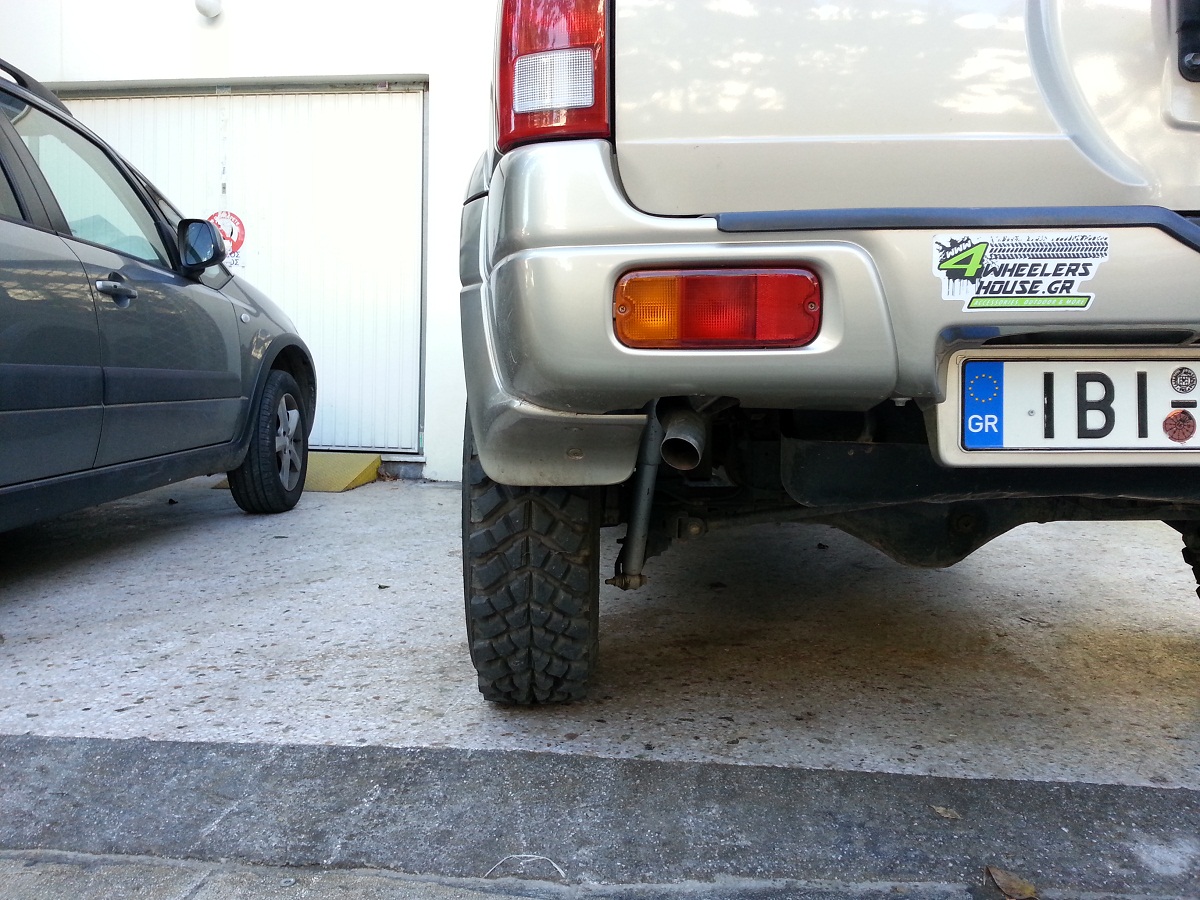

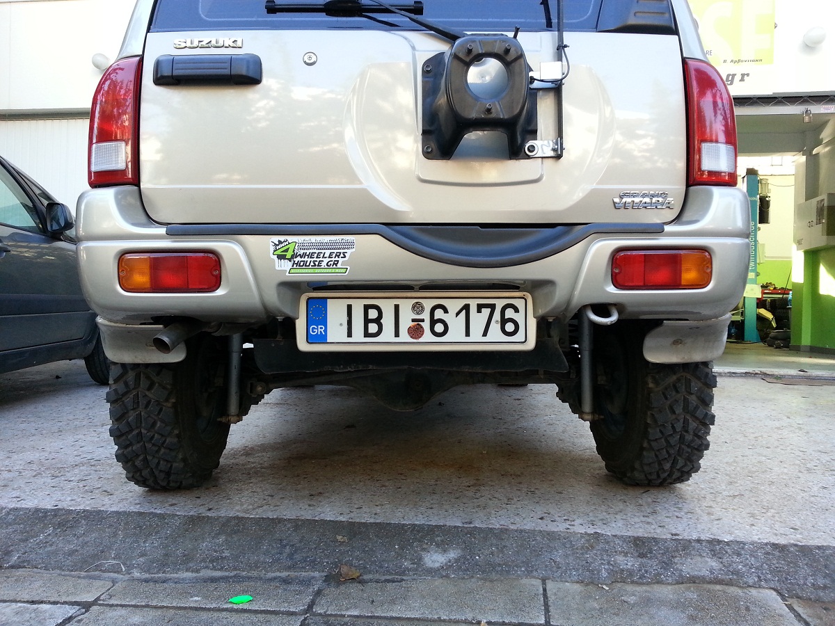

5 ) επέκταση της πανάρ πίσω
6 ) αλλαγή σωληνάκια φρένων

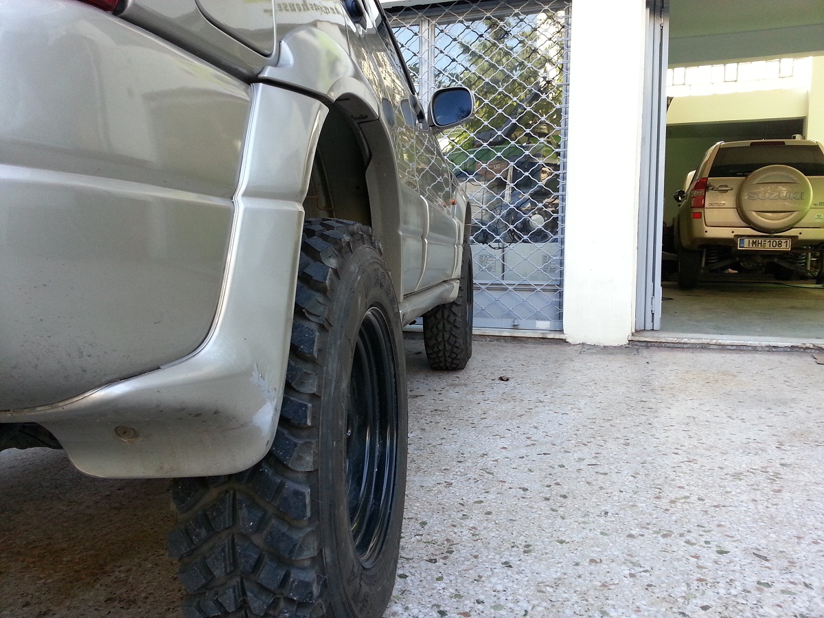

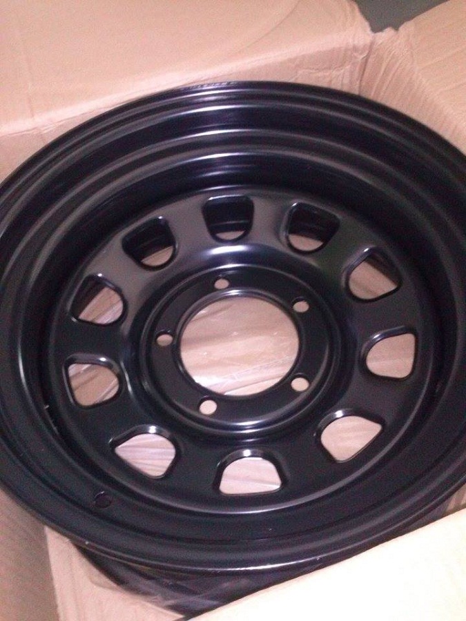

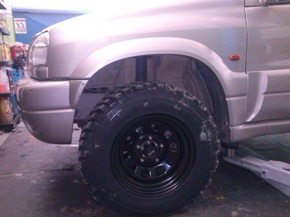

7 ) ζάντες σιδερένιες 16" -25 offset

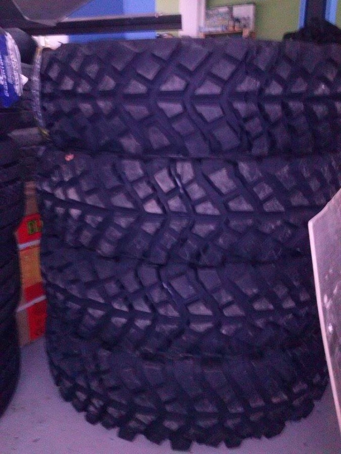

8 ) λάστιχα malatesta kobra trac nt 205/80/16

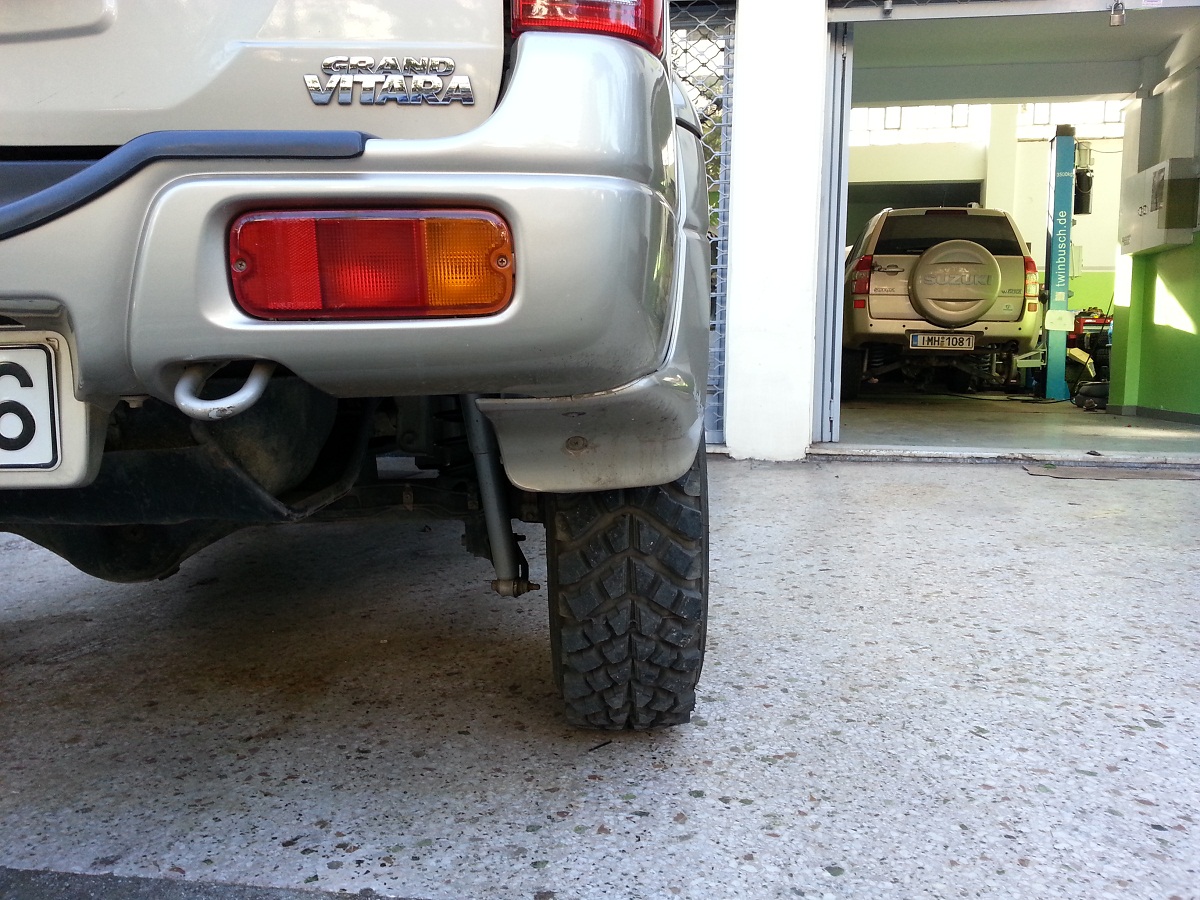

9 ) κόψιμο προφυλακτήρων+μαρσπιέ σε μερικά σημεία

Η αντιστρεπτική παρέμεινε στο αυτοκίνητο.

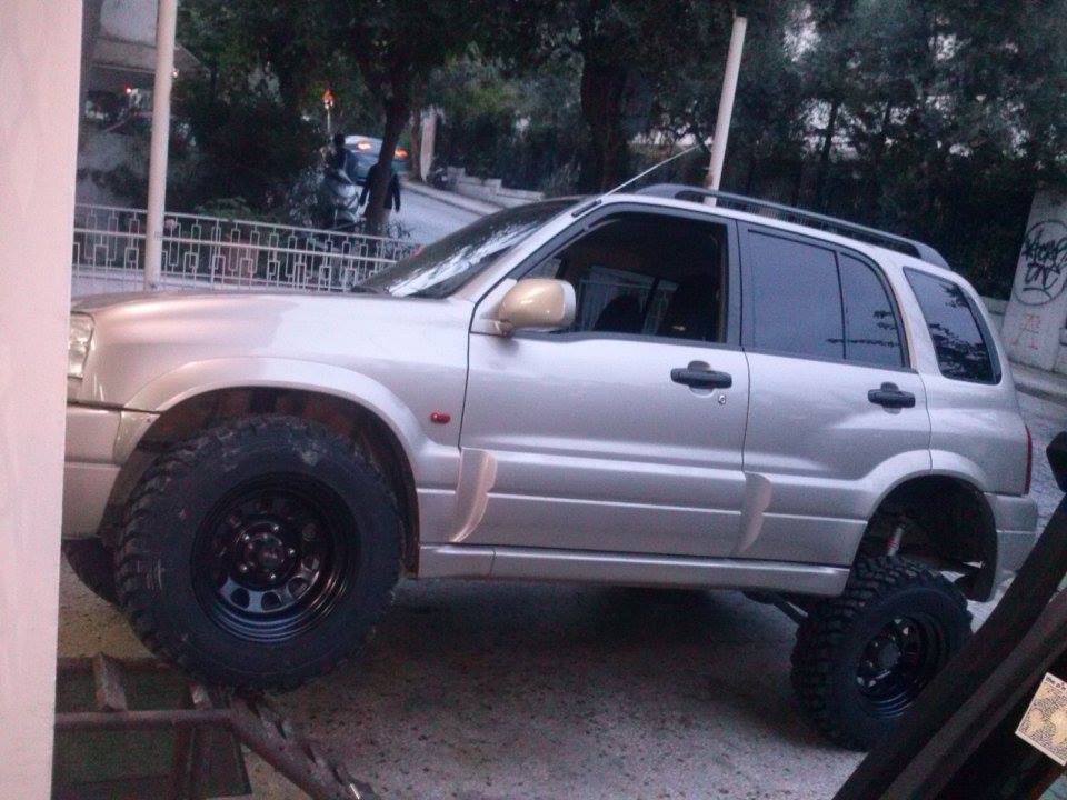

Ήθελα να σχηματίσω μία γνώμη πριν γίνει η παρουσίαση καθώς τώρα μπορώ να πω με βεβαιότητα πως μετά από σχεδόν 1000km το αυτοκίνητο έγινε όπως ακριβώς το ζήτησα.
Μαλάκωσε όσο χρειαζόταν, κραδασμοί και κοπανήματα εξαφανίστηκαν και οι διαδρομές της ανάρτησης ατελείωτες! :dance:
Έχω τα κλασσικά μούτρα σε έντονο φρενάρισμα λόγω της γεωμετρίας του αυτοκινήτου, αλλά σε στροφές και αλλαγές πορείας είμαι απόλυτα ικανοποιημένος.
Υπάρχει μία αύξηση της κατανάλωσης αλλά πιστεύω πως οφείλεται στα λάστιχα παρά στην ανάρτηση καθώς δεν κινούμαι πάνω από 100 km/h (ούτε πριν ούτε τώρα).
Το αυτοκίνητο δεν μου φαίνεται να έχει "κόψει" σε δύναμη και στις 3000rpm έχω πάλι 100km/h (λίγο περίεργο αυτό αλλά δεν ξέρω να το ερμηνεύσω)

Ορίστε και οι φωτογραφίες:

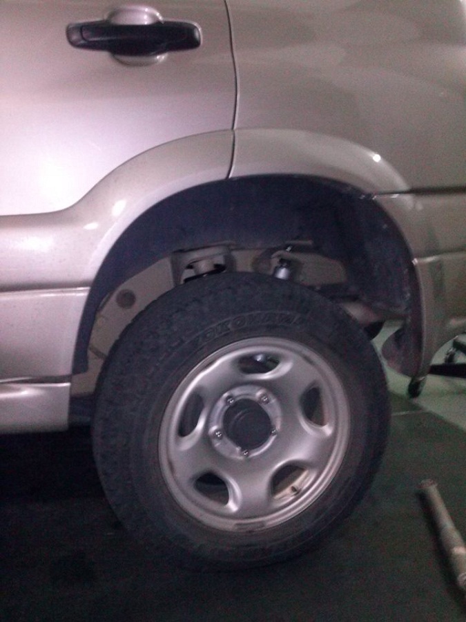

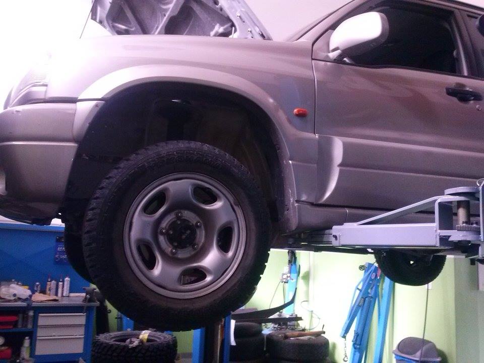

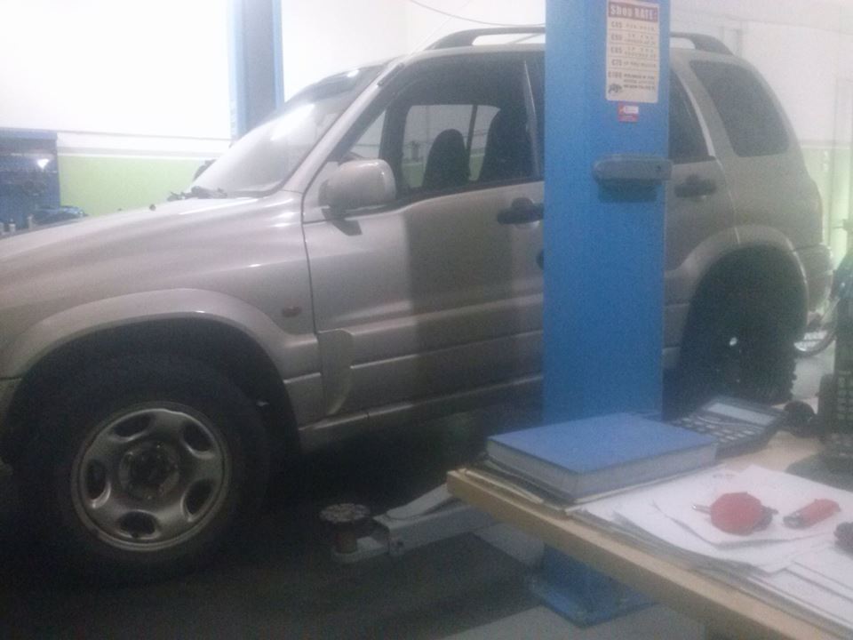

πριν

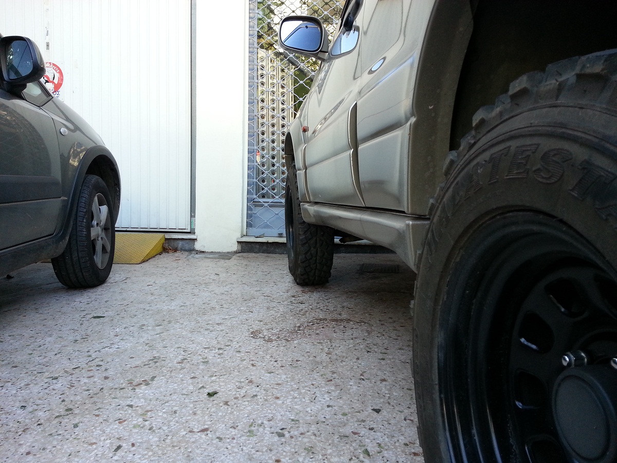

τοποθετημένα μόνο τα πίσω...
διαφορά με τα πίσω...

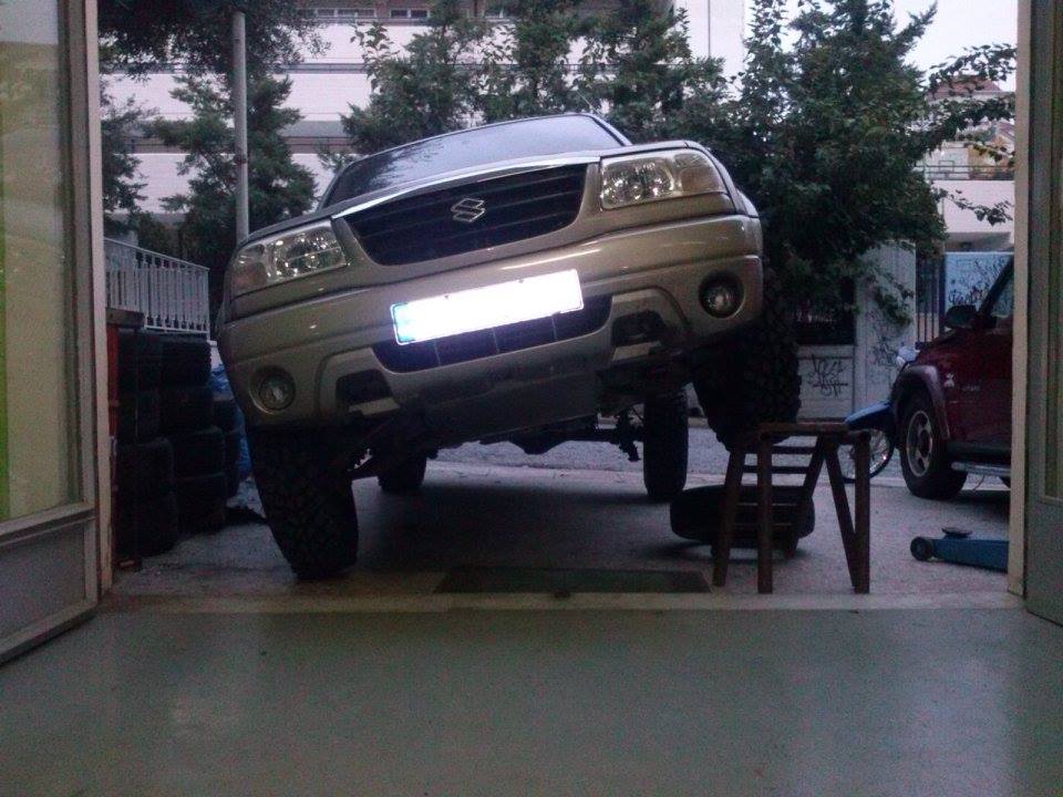

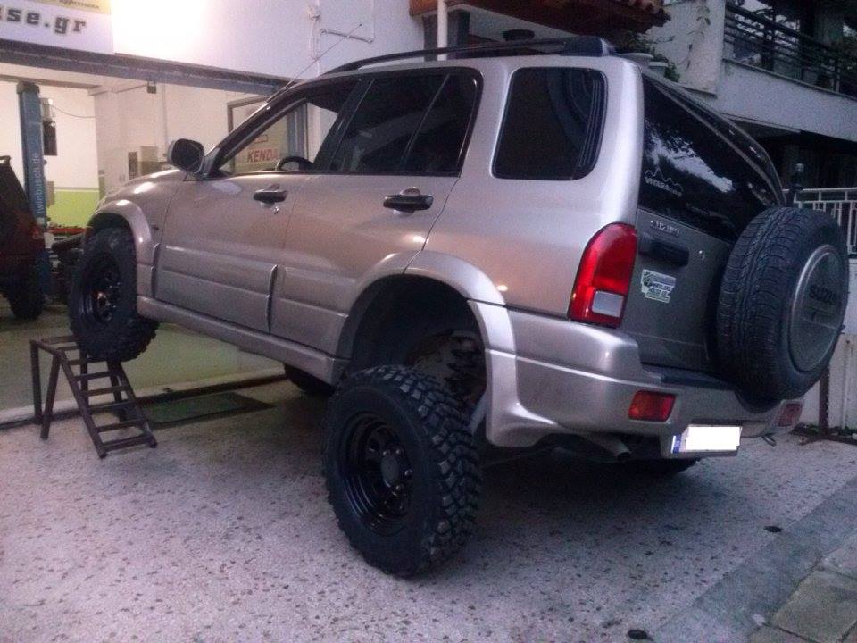

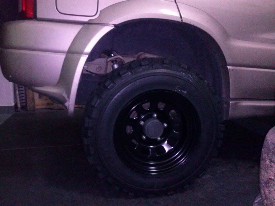

η νέα ανάρτηση με τα παλιά λάστιχα

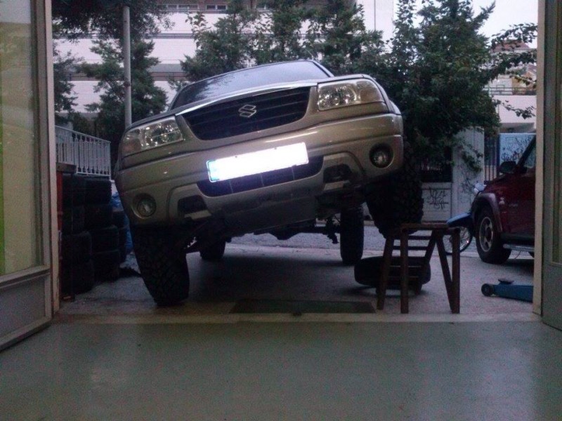

τοποθετημένα όλα μπροστά...
τοποθετημένα όλα πίσω...
αυτό το σκαρφάλωμα είναι χωρίς αντιστρεπτική
πανάρ

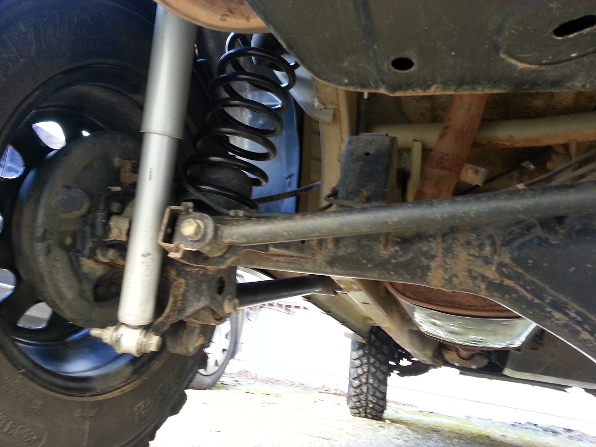

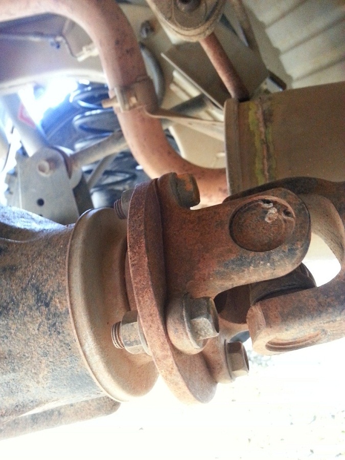

άξονας μετάδοσης πίσω

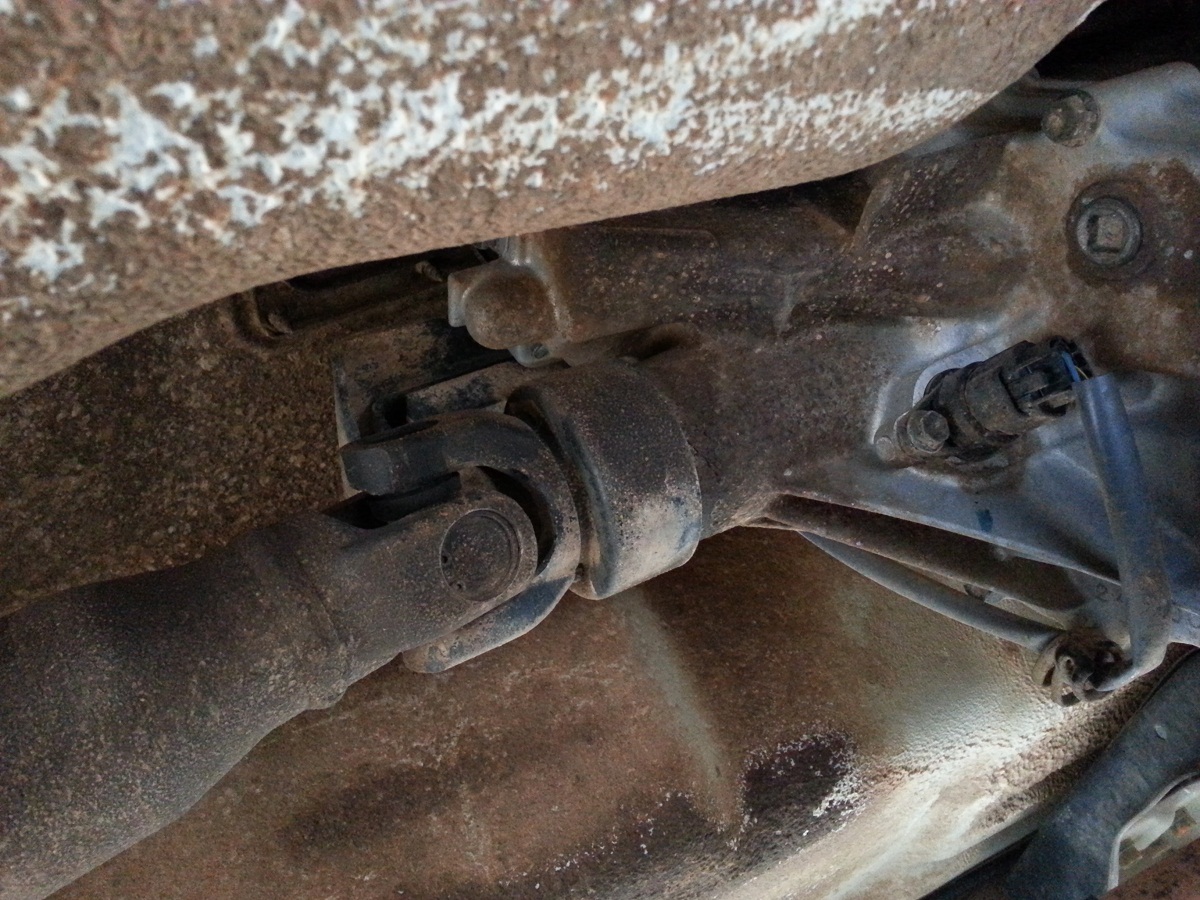

άξονας μετάδοσης μπροστά
μπροστά ανάρτηση
