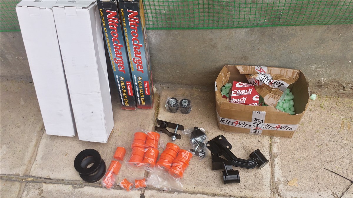

Αγόρασa από τον γνωστό dave προσθήκες ελατηρίων 15mm για μπροστά , repositioners ( που διάβασα εδώ ...ευχαριστώ :clap: ), βάση χαμηλώματος διαφορικού, σινεμπλόκ για castor camber,
βάση για την πανάρ, όλα τα σινεμπλόκ για τα μπράτσα και για την ζαμφόρ πανάρ, .... πόνεσα λίγο :whistle: στην σούμα αλλά...
νέα αμορτισέρ ome.

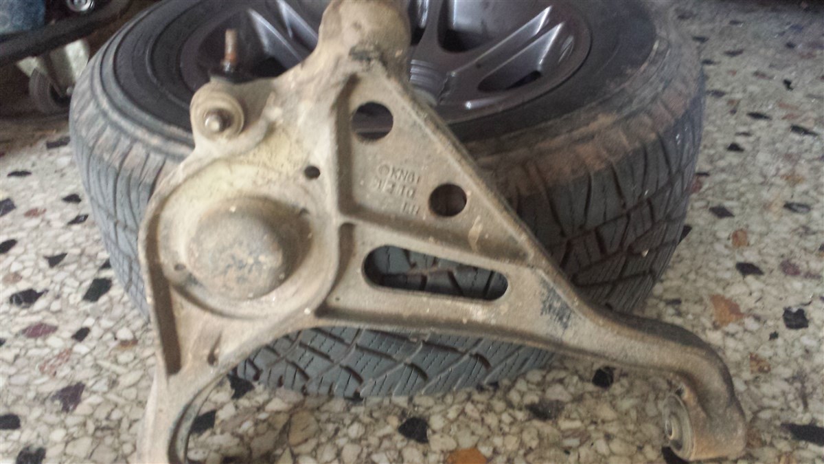

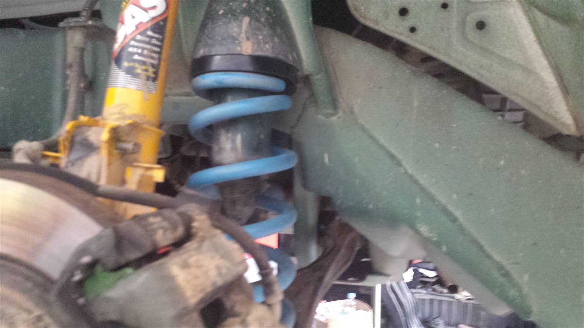

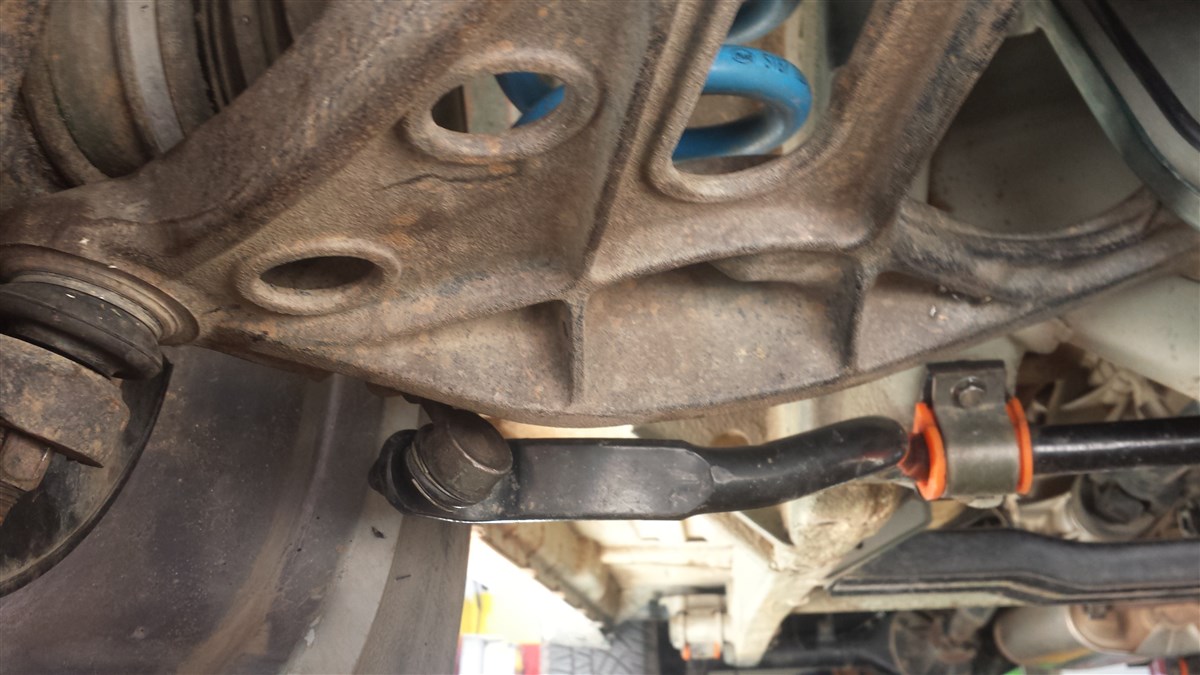

Και συνεχίζω με τις φωτογραφίες που σας έλεγα...
μπροστά ελατήριο mad με προσθήκη 1,5mm

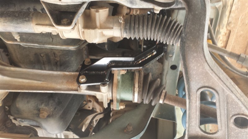

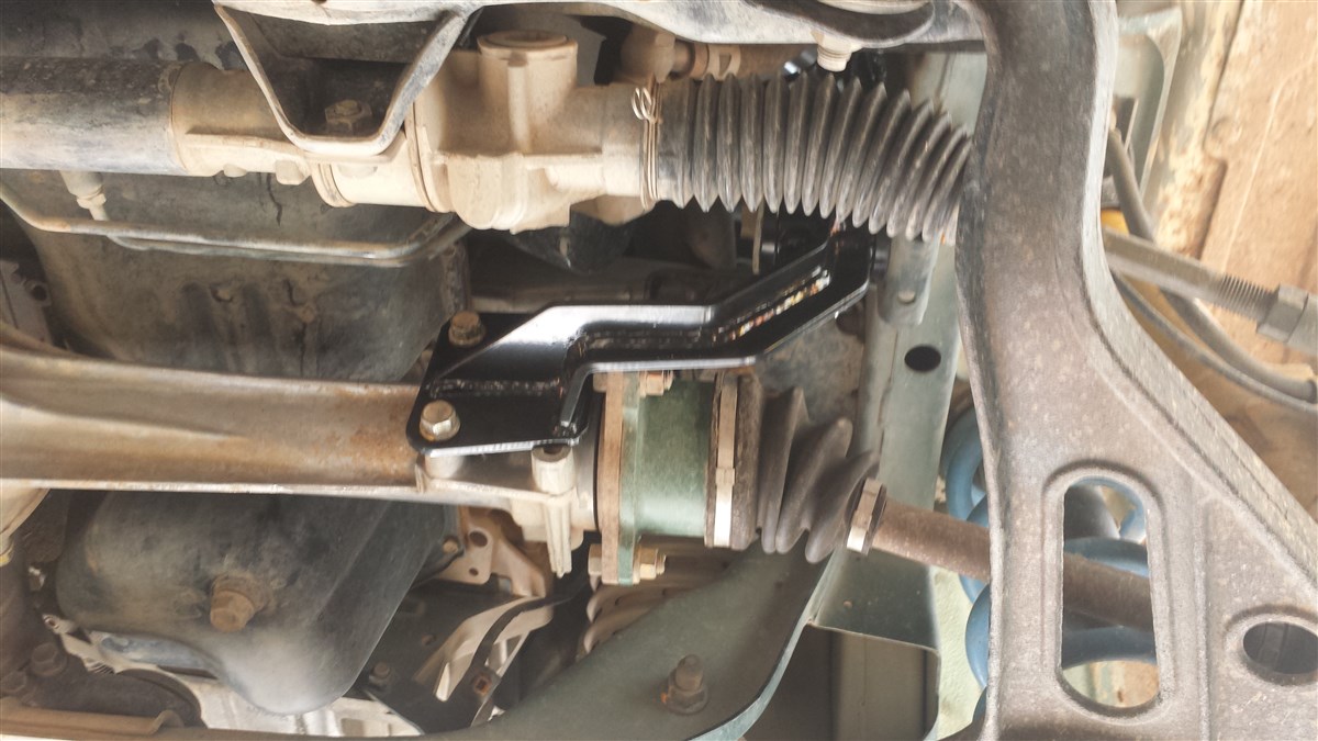

βάση διαφορικού

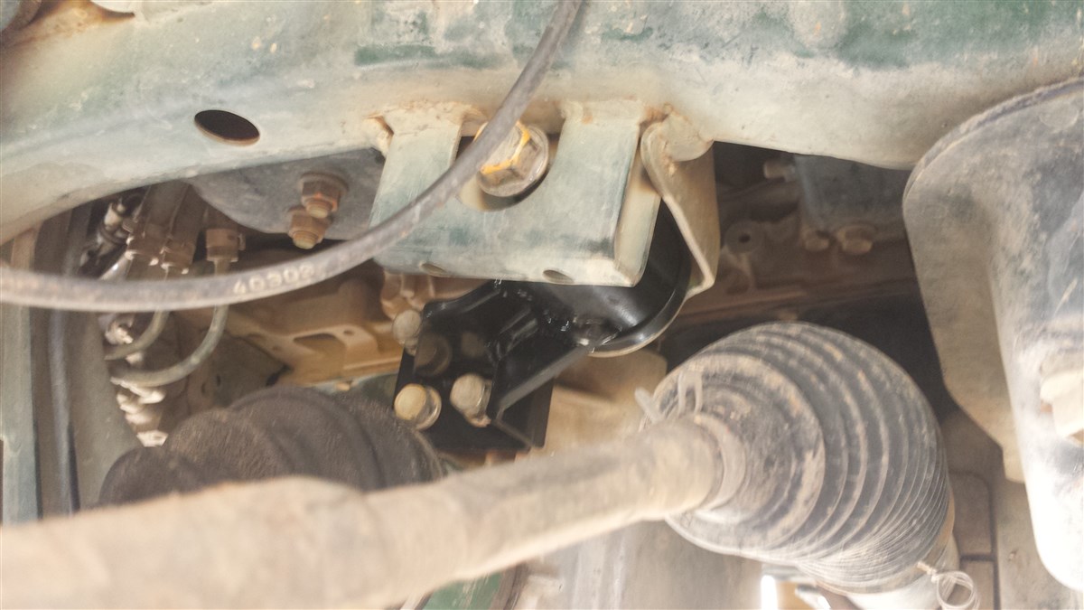

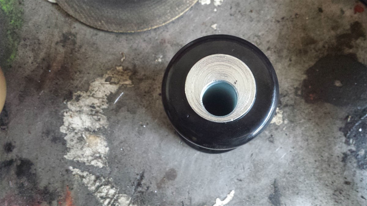

για το ψαλίδι το σινεμπλόκ για να φτιάξει κάμπερ κάστερ
τοποθετημένο
τακάκι περίπου 8mm για την ζαμφόρ που όμως εύρισκε για λίγο στην γέφυρα....

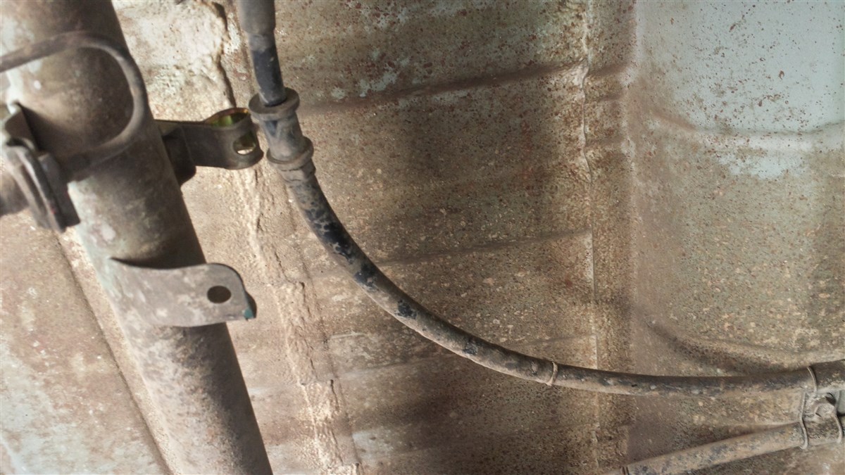

η ντίζα που κατάφερα να την σπάσω στα 500km και την έβαλε μετά ανάποδα έχω κάνει 1500km και ακόμα αντέχει....

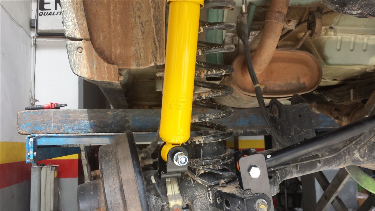

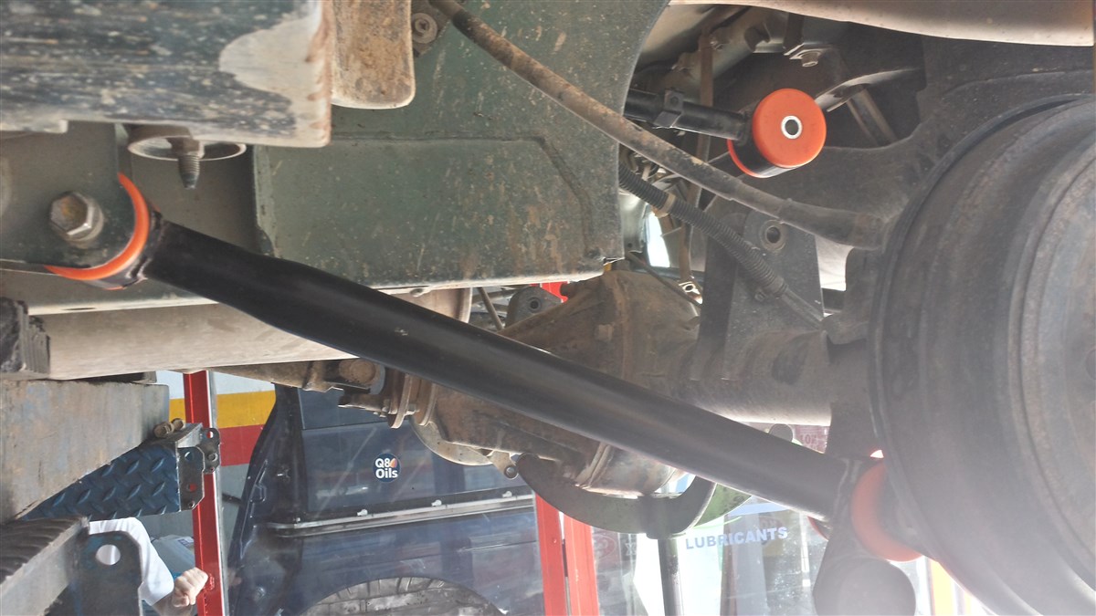

συνεχίζω επί τω έργω.... :violin:

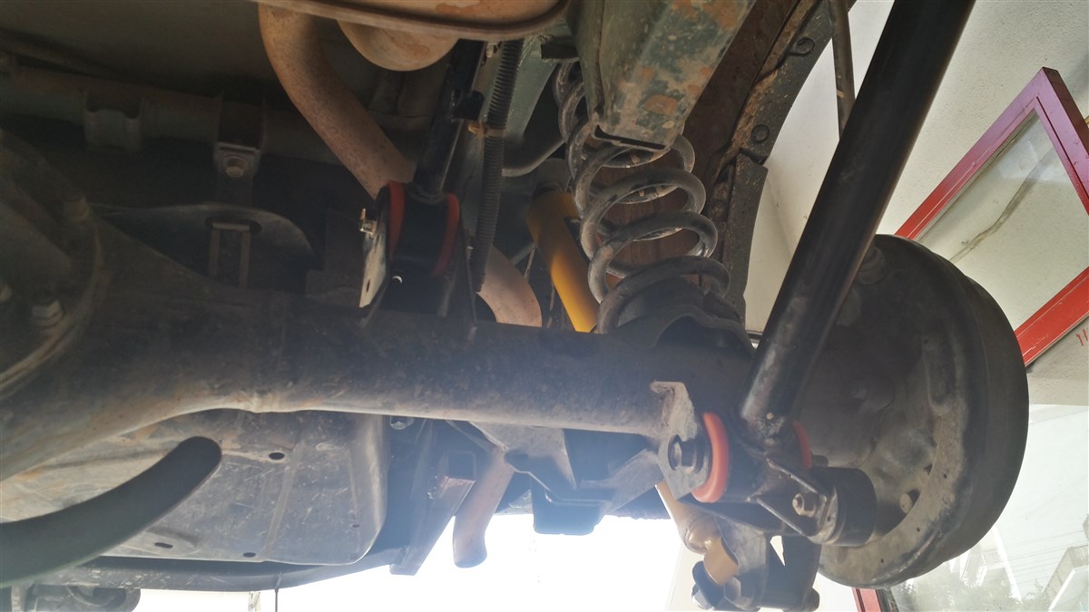

αμορτισέρ, repositioner, και βάση πανάρ... και χωρις μπράτσα
σινεμπλόκ για μικρούς - μεγάλους....χαχαχαχχαχ!!!

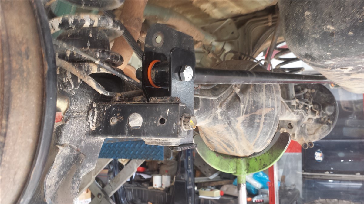

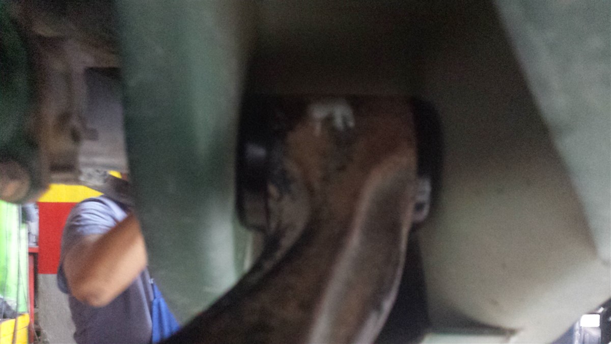

ντίζα ελεύθερη (και οι δύο) και αλλαγή του σωλήνα εξαερισμού του διαφορικού με μεγαλύτερο δεν έχω φώτο καρδιά μου

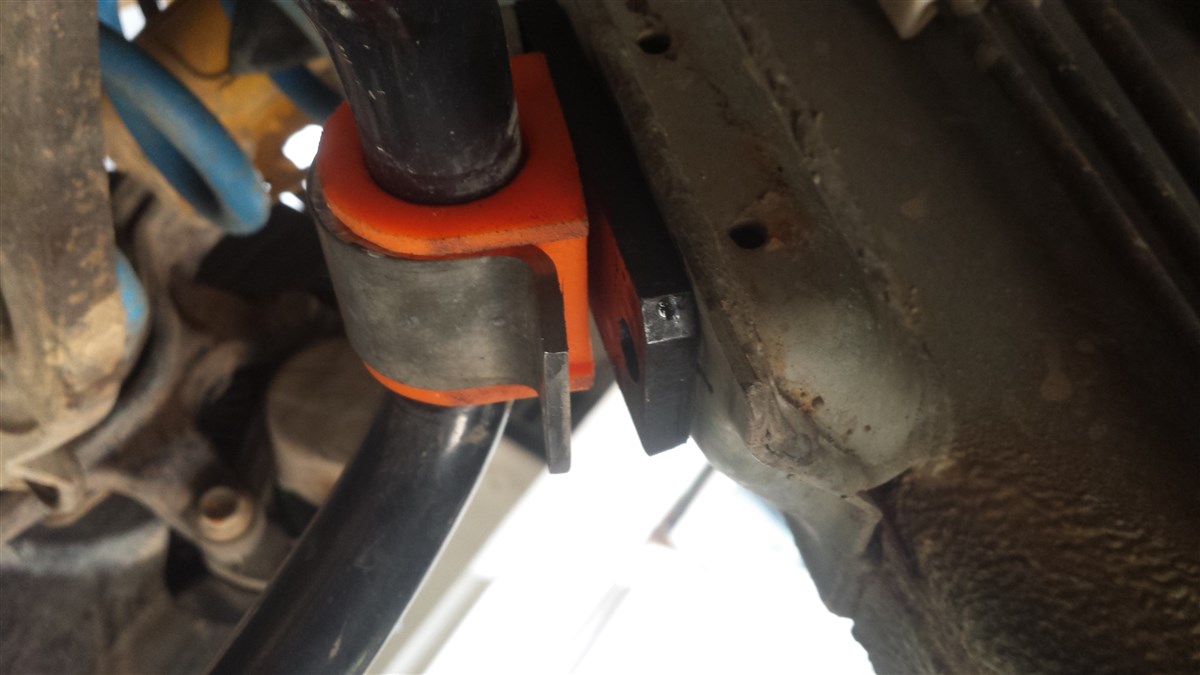

και μια για την βάση πανάρ
και όλα τοποθετημάνα από κάτω
στην τελευταία φαίνονται και τα πίσω ελατήρια που μου δίνουν χωρίς αποστάτη και μετά από περίπου 10.000km τους 5,5cm χωρίς εξωτερικό κουτί (σκυλόκουτο).

Από ότι καταλαβαίνω, έχεις κάνει ολοκληρωμένη παρέμβαση, συγχαρητήρια. Μόνο έτσι επιλύεις όσα ανακύπτουν με τις επί μέρους επεμβάσεις. Να το χαίρεσαι. ;-)
Είμαι περίεργος να δω τί δουλειά κάνουν αυτά τα σινεμπλόκ για τη ρύθμιση των γωνιών μπροστά, από την αρχή τα είδα με καλό μάτι. Αν λειτουργούν σε γλυτώνουν από αρκετά χρήματα (βλέπε ψαλίδια).

lyggas έγραψε:Είμαι περίεργος να δω τί δουλειά κάνουν αυτά τα σινεμπλόκ για τη ρύθμιση των γωνιών μπροστά, από την αρχή τα είδα με καλό μάτι. Αν λειτουργούν σε γλυτώνουν από αρκετά χρήματα (βλέπε ψαλίδια).
+1000 σε όλα και εγώ αναμένω περισσότερες πληροφορίες, είδα ότι καμπερόβιδες δεν έβαλες....
Άραγε αυτά τα "έκκεντρα" σινεμπλόκ να κάνουν δουλειά και για bodylift αργότερα, ή δεν γλυτώνεις την αλλαγή ψαλιδιών? :think:

Τα παράκεντρα τα σινεμπλοκ κάνουν οτι και η καμπεροβιδες???

Σίγουρα με τα σινεμπλόκ στήνεται καλύτερα αλλά αν έβρισκα ή βρω ψαλίδια θα τα βάλω. ;-)

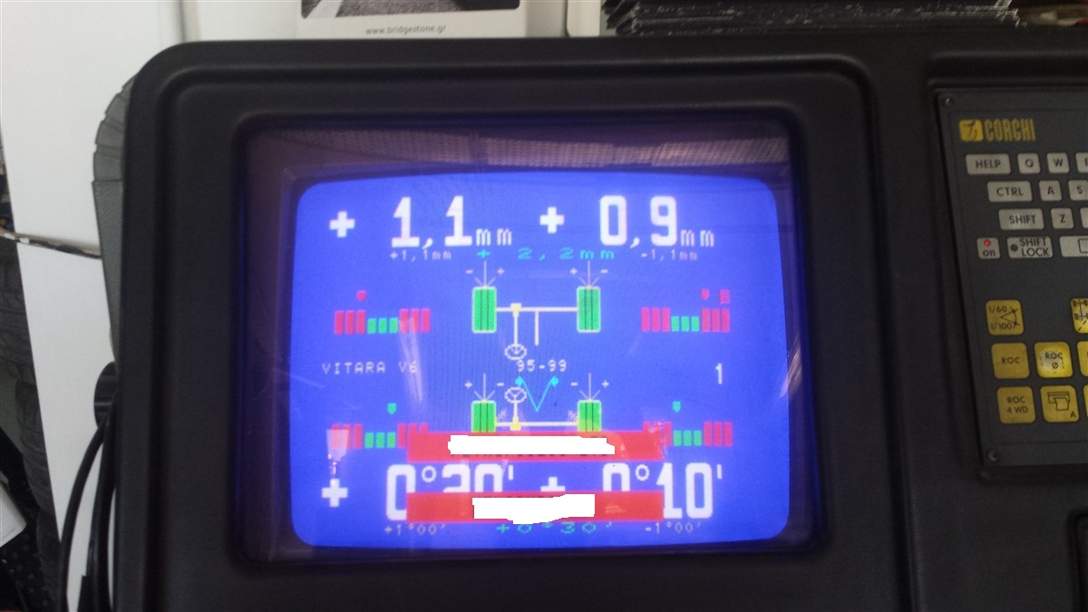

+1000 σε όλα και εγώ αναμένω περισσότερες πληροφορίες, είδα ότι καμπερόβιδες δεν έβαλες....:
Έβαλα και καμπερόβιδες... :whistle: :lol:
Του έκανα και ευθυγράμμιση σε έναν που μου σύστησαν αλλά δεν έχω μείνει ευχαριστημένος... :doh: :(
Θα του ξανακάνω μια θα βάλω αυτή την εβδομάδα λάστιχα, αν καταφέρω να βρω φρέσκα. :cry:
Να και η ευθυγράμμιση
