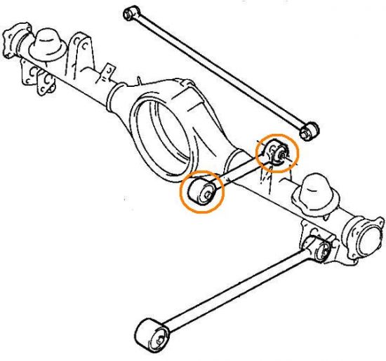

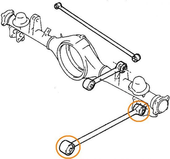

Αλέξη, κατ' αρχήν διευκρίνισε μας τι αυτοκίνητο έχεις (και αν μπορείς φτιάξτο και στο προφίλ σου) και πόσα χιλιόμετρα έχεις.
Τα σινεμπλόκ που αναφέρω φαίνονται στις παρακάτω φωτό:
όπως και η πάναρ.
Με το αυτοκίνητο σηκωμένο και με ένα λεβιέ μπορείς να δεις αν έχουν τζόγο ή είναι κομμένα. ;-)
