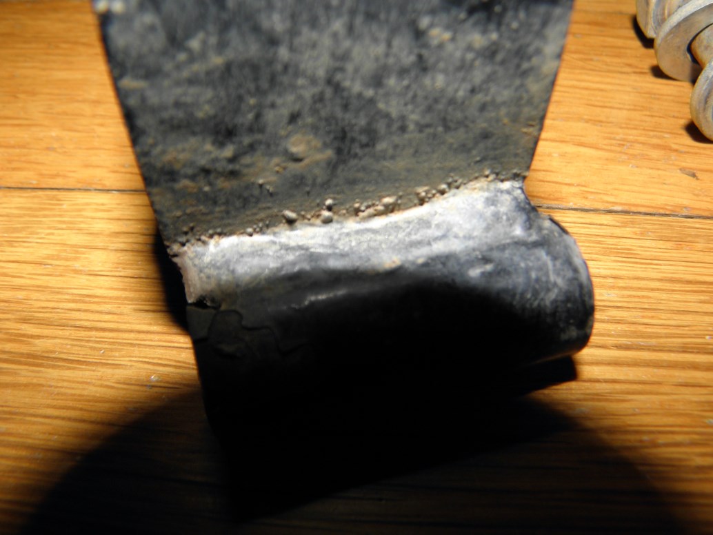

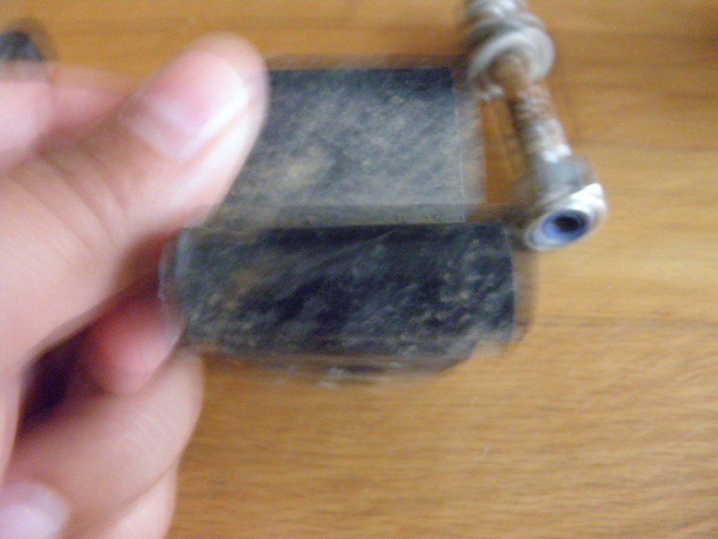

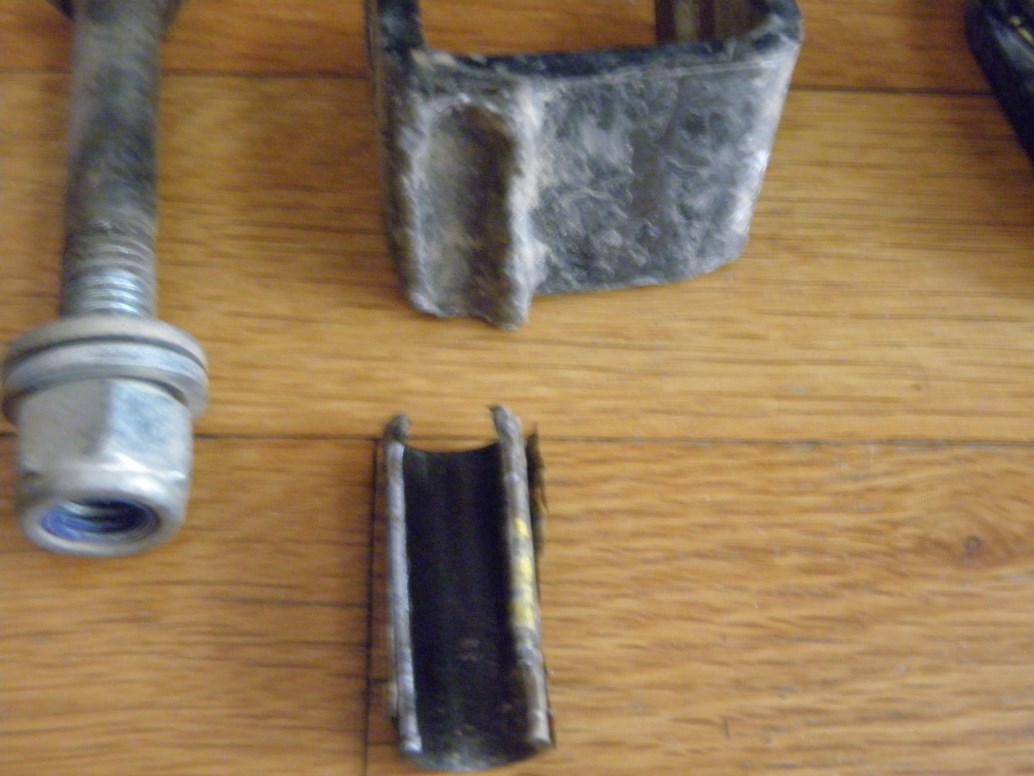

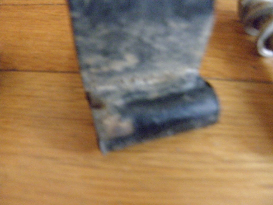

Υποσχέθηκα να βάλω φωτο και νάτες
τώρα πως έγινε αυτό δεν ξέρω, τα φοράω κανα 1,5 χρόνο από τον Βιτσ,μάλλον αστοχία υλικού
το σπασμένο
το άλλο που ήταν ραγισμένο
με το σπάσιμο χτύπησε κάτω το αμορτισερ και στράβωσε η πάνω βίδα αλλά έβγαλε όλη την διαδρομή χωρίς να σπάσει

:shock: Μάλλον κατά την φάση της ηλεκτροκόλλησης το υλικό "αδυνάτισε" πιστεύω... κόπηκε σαν μαχαίρι :shock:

Σε αυτόν πάντως, στείλε καλύτερες φωτογραφίες :whistle: :mrgreen:

Σίγουρα φίλε Γιάννη πρέπει να επικοινωνήσεις με τον προμηθευτή και να του ζητήσεις και αντικατάσταση και αμορτισέρ και μάλιστα να του τονίσεις ότι εδώ από το κλάμπ έχουμε κάνει άπειρες παραγγελίες.Πάντως όπως φαίνεται στις φωτο σου η κόληση πρέπει να ήταν προβληματική γιατί φαίνονται σταγόνες που είναι ή βόρακας ή παρατεταμένη κόλυση που έκαψε το υλικό και έτρεξε.Πάντως με την επιστολή σου να του στείλεις και τις φωτο που είναι αδιάψευστος μάρτυρας της κακής κόλησης.

Πάντως εγώ όταν τα τοποθέτησα εντυπωσιάστηκα δυσάρεστα από το μικρό πάχος του κυλίνδου που μέσα μπαίνει το μπουλόνι του αμορτισέρ. Κάτι που σημαίνει ότι δεν μπορεί να γίνει ομοιογενής συγκόλληση με το κυρίως στέλεχος...και νά τα αποτελέσματα. :(
Για τον λόγο αυτό σκέφτομαι να τα αφαιρέσω και να τα τροποποιήσω, δηλαδή να τροχήσω το κυλινδρικό τμήμα και να κολλήσω σωστά νέο παχύτερο.
Τα νέα που πουλάει ο ΄Αγγλος από ότι βλέπω τα έχει βελτιώσει, απλά εμείς είμασταν οι άτυχοι...
