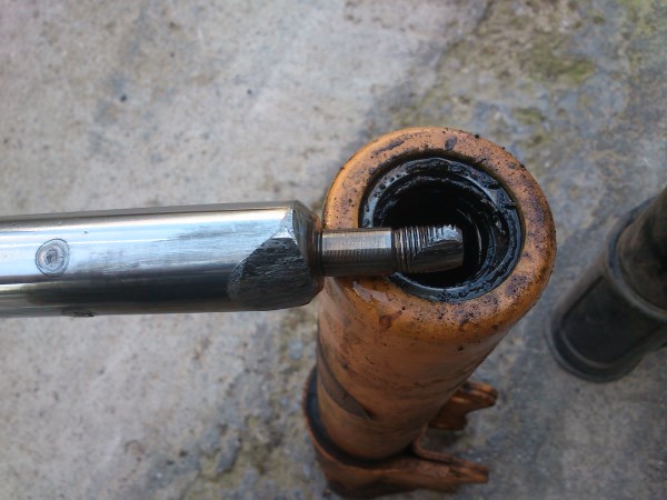

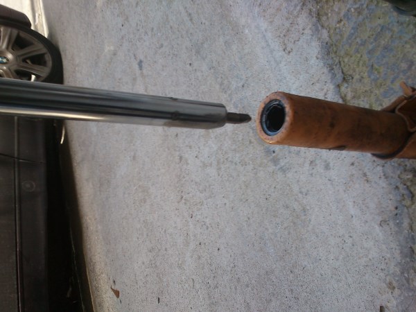

Δημοσίευσηαπό sailor8194 » Σάβ Απρ 13, 2013 8:15 pm
εγω δεν εμεινα ευχαριστημενος με το σετ των μπροστινων....
το δεξι το χω αλλαξει 2 φορες...
η πρωτη μεσα σε 5-7 χιλιαδες χλμ και το αμαξι περα απο την ασφαλτο ειχε κανει μια η δυο εκδρομες
αλλα λεω πες οτι το ζορισα καπου στην εκδρομη και ετυχε σε αυτην..
πηγα στον μηχανικο και το αλλαξε δωρεαν....
η δευτερη μεσα σε ενα χρονο απο την αλλαγη του πρωτου με μιδαμινα χλμ.....
καθολου εκτος δρομου χρηση..ο μηχανικος δεν το αλλαξε γιατι δεν το δεχοταν κατα αλλα φιλος... :evil: :evil:
το top mount ειναι χαρτι ,το εψαξα γυρω γυρω ολο το σημειο για να δω μηπως υπαρχει κανα κοψιμο στραβωμα αλλα δεν εχει τπτ...
και ετσι εβαλα το μαμισιο αμορτισερ πανω να δω.....
για να δω ποσο θα κρατησει αυτο.....
και η φωτο απο το αμορτισερ,αυτο ειναι το δευτερο αλλα ετσι ηταν και το πρωτο...

δεν μπορω να καταλαβω γιατι τα "εκοψε"
ολες οι αποψεις δεκτες...

Δημοσίευσηαπό GEORGE.B » Σάβ Απρ 13, 2013 9:21 pm
Βλέπω στο προφίλ σου ότι έχεις ελατήρια mad +5, έχεις βάλει και τους αντίστοιχους αποστάτες στα αμορτισέρ για να μην τερματίζουν???
Εάν πραγματικά φταίει το προϊόν, ο μηχανικός σου πρέπει από την μεριά του να κάνει ότι μπορεί με την εταιρία (μέσο του προμηθευτή του) για να στο περάσει στην εγγύηση.
Η διαδικασία βέβαια είναι χρονοβόρα και θέλει υπομονή και ίσως και λίγο εκφοβισμό. Το έχω τραβήξει αυτό το λούκι με άλλη γνωστή εταιρία.

Δημοσίευσηαπό vitaroulas » Κυρ Απρ 14, 2013 12:31 am
Το πιθανότερο είναι να τερματίζουν, το είχα πάθει με το τέριος :think:

Δημοσίευσηαπό bluesportage » Κυρ Απρ 14, 2013 1:19 am
vitaroulas έγραψε:Το πιθανότερο είναι να τερματίζουν, το είχα πάθει με το τέριος :think:
δεν αποκλειετεαι,γιατι τα ειχα κι εγω στο sportage τα monroe και αρκετα χρονια και ειχαν κανει πολλα χωματινα και ταλαιπωρημενα χιλιομετρα και δεν επαθαν κατι τετοιο!!

Δημοσίευσηαπό sailor8194 » Κυρ Απρ 14, 2013 9:35 pm
GEORGE.B έγραψε:Βλέπω στο προφίλ σου ότι έχεις ελατήρια mad +5, έχεις βάλει και τους αντίστοιχους αποστάτες στα αμορτισέρ για να μην τερματίζουν???
δεν εχω βαλει αποστατες αλλα τη δευτερη φορα δεν εκανα καθολου εκτος και γι αυτο με παραξενευει.....
οσο για τον μηχανικο μου(φιλο μου) αποδειχτηκε μπιμπ στην συνεργασια του απο τη στιγμη που το αμαξι δουλευε ασφαλτο....
τεσπα θα κοιταξω για αποστατες και βλεπουμε...

Δημοσίευσηαπό Νικόλας » Δευτ Απρ 15, 2013 12:11 pm
sailor8194 έγραψε:
ευχαριστω.. ;-)
Δεν έχει σημασία αν θα κάνεις εκτός δρόμου.Και μία λακούβα να φας τα ίδια και χειροτερα θα πάθεις.Απ'τη στιγμή που το έχεις ψηλώσει το αμάξι 4-5 πόντους,θα έχει μακρύνει και το αμορτισέρ άλλο τόσο.Σωστά?
Αρα το αμορτισέρ τεντώνει στη θέση ηρεμίας του αυτοκινήτου.Οταν λοιπόν πέσεις σε μία λακούβα,δεν θα έχει να τεντώσει άλλο το αμορτισέρ,οπότε θα κοπανάει κάτω.
Γι'αυτό βάζουμε του αποστάτες στα αμορτισέρ,για να επαναφέρουν το αμορτισέρ στην προηγούμενη θέση του,και όχι συγκεκριμένα για τα οφ κομμάτια.

Δημοσίευσηαπό sailor8194 » Δευτ Απρ 15, 2013 5:58 pm
εχεις δικιο σε αυτα που λες αλλα το δεξι και τις 2 φορες????
τοσο ευαισθησια??? :lol:
οποτε ειμαστε προς αναζητηση...

Δημοσίευσηαπό panoshm » Δευτ Απρ 15, 2013 6:58 pm
sailor8194 έγραψε:εχεις δικιο σε αυτα που λες αλλα το δεξι και τις 2 φορες????
Όταν είχα περάσει ΚΤΕΟ, (ο ΚΤΕάς :mrgreen: ) μου είχε πει μετρώντας τα αμορτισέρ μου ότι πάντα, μα πάντα σε όλα τα αμάξια το εμπρός δεξί είναι στη χειρότερη κατάσταση από όλα τα άλλα, μιας και αυτό περισσότερο θα "πέσει" στη λακούβα που δε βλέπουμε, θα ανέβει κράσπεδα κλπ κλπ... και για να το λέει αυτός που ελέγχει δεκάδες αμορτισέρ τη μέρα, κάτι θα ξέρει ;-)

Δημοσίευσηαπό sailor8194 » Δευτ Απρ 15, 2013 8:33 pm
εμεις την γλυτωνουμε και ο συνοδηγος την τρωει.... :lol: :lol:

Δημοσίευσηαπό lyggas » Δευτ Απρ 15, 2013 10:04 pm
΄Ολες οι συνιστώσες, οδηγούν στο συμπέρασμα ότι για τη ζημία φταίει η έλλειψη αποστάτη, που αναγκάζει το αμορτισέρ να λειτουργεί μόνιμα "τεντωμένο".
