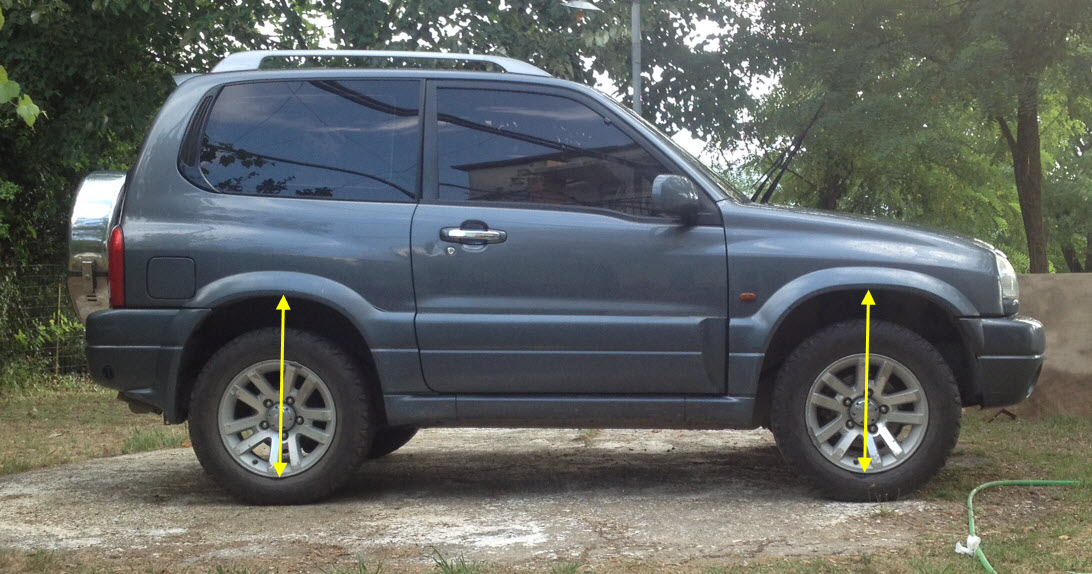

Φίλε Αντώνη (που έχουμε και το ίδιο τουτού) μιας και μόλις διάβασα την ερώτησή σου και για να μη μου μείνεις με το παραπονο :p θα πρότεινα ΚΥΒ μαύρα/ασημί, αλλά να δεις και τη λύση Bilstein. Θα είναι λίγο πιο σφιχτά φαντάζομαι. Για ελατήρια φέεεετα! :hand: 90χιλ χλμ είναι λίγα!
Μέτρα τις παρακάτω αποστάσεις και κράτησέ τες στο αρχείο σου. Βασικά γράψτες κι εδώ! ;-) Έτσι θα μπορείς να βλέπεις (ιδίως πίσω) πόσο σου έχει κάτσει. Άλλωστε η αίσθηση ότι τα ελατήριά σου είναι σούπα ή γενικώς "περίεργα" είναι καθαρά προσωπική, όμως με τις μετρήσεις έχεις και δυο νούμερα βρε αδερφέ στα χέρια :idea:

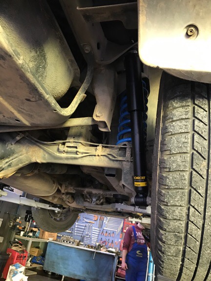

Καλησπέρα,εγώ στο ίδιο όχημα (GV 2005 3D) το οποίο αγόρασα μεταχειρισμένο με 130.000 χλμ. Αντικατέστησα τα αμορτισέρ με τέσσερα monroe adventure ενώ άλλαξα μόνο τα πίσω ελατήρια με πιο ενισχυμένα (δεν συγκράτησα την μάρκα τους).Το κόστος ήταν 430€ και η οδική συμπεριφορα του αυτοκινήτου,ειδικά όταν έλκω φορτωμένο τρέιλερ,βελτιώθηκε αισθητά.Δεν ξέρω πόση θα είναι η διάρκεια της ζωής τους αλλά σε πρώτη φάση έμεινα ευχαριστημένος από την επιλογή μου.
