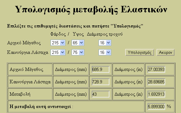

Φιλοι μετα απο αρκετη ερευνα βρηκα mud πρωτογενη ελαστικό με αρκετα μεγαλυτερο υψος απο το μαμα (δηλαδη απο 215/65/16 σε 215/75/16). Το ερώτημα ειναι 1ον αν θα βαρυνει αρκετα το gv και κοινως αν θα σερνεται στο βουνο και 2ον αν με μαμα υψος θα εχω προβλημα με τους θολους. Παρατηρησα μετα απο ερευνα στο forum οτι την διασταση αυτη δεν την εχει φορεσει κανεις και στην μεταβολή έχω αρxικο μέγεθος 664.4mm με διαμετρο 26.15 και με τα καινουργια λαστιχα 728.9mm και διαμετρο 28.69 με γενικη μεταβολη 5.84%. Τα παραπανω νουμερα προεκυψαν απο το http://www.to4x4.gr/html/site/aux/tyrecalc.html

viper80 έγραψε:........ και στην μεταβολή έχω αρxικο μέγεθος 664.4mm με διαμετρο 26.15 και με τα καινουργια λαστιχα 728.9mm και διαμετρο 28.69 με γενικη μεταβολη 5.84%. Τα παραπανω νουμερα προεκυψαν απο το http://www.to4x4.gr/html/site/aux/tyrecalc.html
Εμένα δε μου βγαίνουν τέτοια νούμερα... :think:

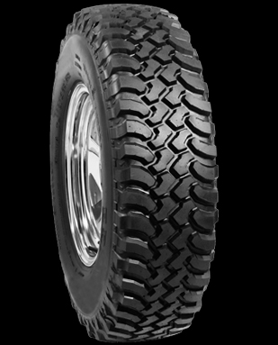

Δηλαδή με λιγα λόγια αν δεν ψηλωσω το ξεχναω. Αν επιλέξω αναγόμωση στην μαμα διάσταση θα έχω πάλι πρόβλημα με τους θόλους; Σκέφτομαι το insa dakar που βγαίνει σε 215/65/16.

Λογικα θα εισαι ενταξει Χριστο αλλα :arrow: πρεπει να προσεξεις την διαμετρο που εξαρταται απο το καλουπι που βγαινει, μπορει να ειναι ονομαστικα 215/65/16 αλλα στην πραγματικοτητα να ειναι μεγαλυτερο αρκετα, φυσικα με ενα δυο ποντους δεν εχεις προβλημα, καλυτερα να παρεις ενα μετρο και να κανεις μια βολτα στον κατασκευαστη να μετρησεις επιτοπου την διαμετρο, δες επισης και τον Δερβεντλη, www.4x4tyres.gr, εχει τα Lerma Gomme σε ολες τις διαστασεις, εγω ειχα καποια στιγμη το 215/65/16 και ηταν ΟΚ ;-) :grin:
