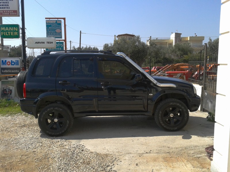

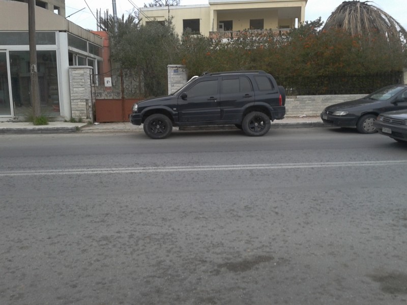

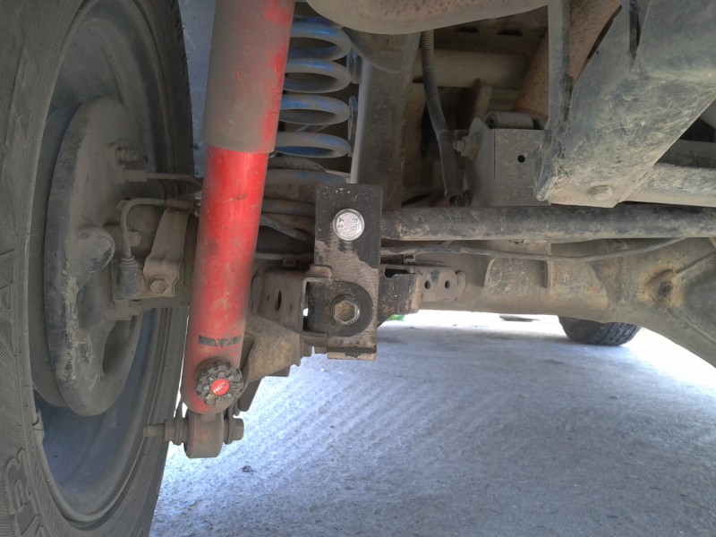

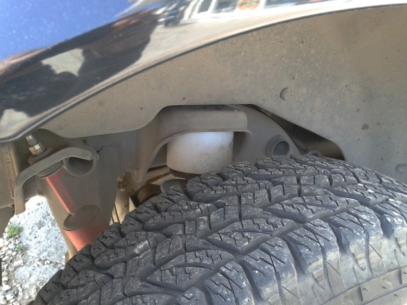

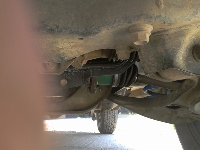

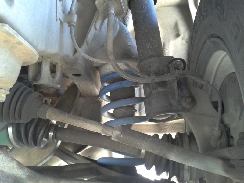

μετα απο λιγο ακομα ψηλωμα παραθετο αριθμους φωτο και πληροφοριες.
Κατ αρχην αγοραστηκαν αποστατες ερταλον απο protrak σε super καλη τιμη μετα βασεις εμ διαφορικου απο bits και αποστατες εμ αμορτισερ,
με τον αποστατη της παναρ βοηθησε ο τροχος και η βαριοπουλα και με τις βασεις τον πισω αμορτισερ(για κατω) θα τις φτιαξω απο την αρχη
γιατι δεν κανουν με τιποτα.Οι αποστατες για τα ελατηρια ηταν 5cm για εμπρος και 7cm για πισω,βαζοντας τους το δεξιο ημιαξωνιο (παρολο
τις βασεις του διαφορικου) οταν ανοιγε λιγο ο τροχος εσφιγκε και δεν μπορουσε να γυριση η ροδα ελευθερα ασε που η καμπερ δεν ερχοταν
ουτε με 4 βιδες.Με την ευκαιρια αλλαχτηκαν και οι φουσκες και διαπιστωθηκε ενα ραγισμα στον εσω αριστερο μπιλιοφορο απο μπιλια σε μπιλια.
Και ετσι εχουμε εμπρος απο ζαντα σε φτερο 72,5cm και πισω 75,5cm,ισως αργοτερα κατεβασω τον πισω 1cm η θα βγαλω το λαστιχο απο πανω του.

liakos.gv.2.5 έγραψε:Οι αποστατες για τα ελατηρια ηταν 5cm για εμπρος και 7cm για πισω
:shock: :shock: 5cm για εμπρος και 7cm για πισω :shock: :shock: Ουάου!!!! τέρας το εργαλείο! Πανέμορφο :twisted: :twisted:
2 παρατηρήσεις μόνο:
1. :arrow: 3cm διαφορά εμπρός με πίσω σαν να το βλέπω να μουριάζει πολύ.... 1cm πιστεύω θα ήταν τέλειο
2. :arrow: το λαστιχάκι μην το βγάλεις, γιατί λόγω σκληρότητας ερταλόν, θα έχεις κραδασμούς στη καμπίνα. Καλύτερα να κόψεις τον πίσω αποστάτη (προτείνω να τον κόψεις 2cm για να καλύψεις και την πιο πάνω παρατήρηση)
ΥΓ: έχεις και pm για τυχόν "περισσεύματα" που σου μείνανε :wink:
:arrow: Τελικά τα 5πορτα όταν σηκώνονται, καίνε καρδιές :D :romance-heartsthree: :sad-fever:
