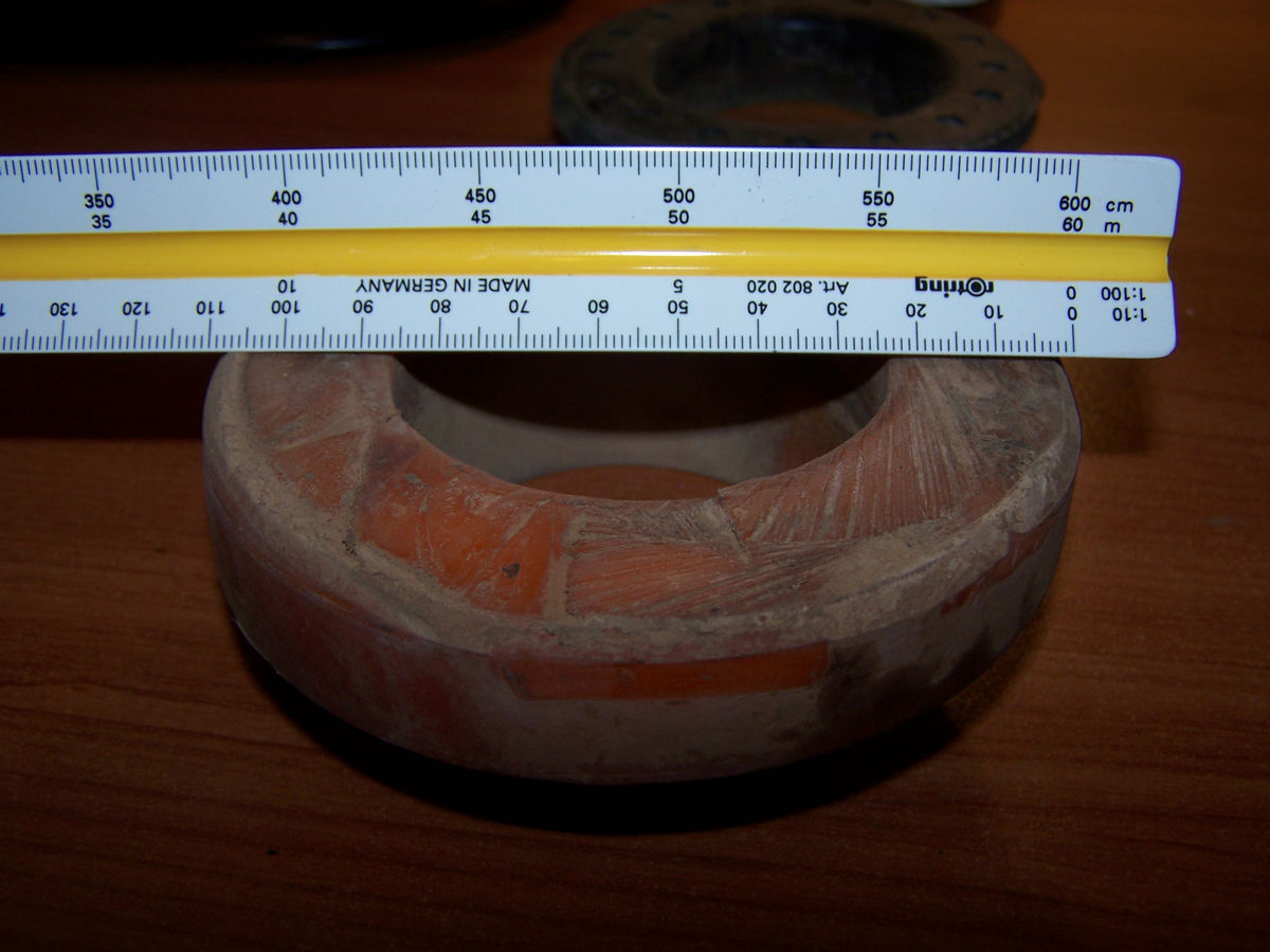

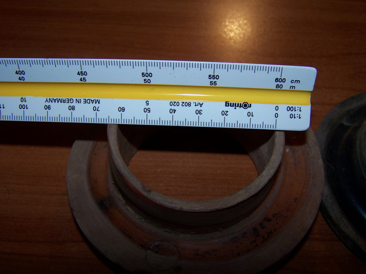

Η πιο εύκολη λύση είναι η έτοιμη και είναι αυτή: http://www.bits4vits.co.uk/store/vitara ... d_172.html αλλά για 3,8cm ύψος. Αν θες μικρότερο, θα πρέπει να ασχοληθείς μόνος σου, να πάρεις μέτρα και να φτιάξεις σε τορναδόρο.
Αν θες να φτιάξεις μόνος σου, κατ' αρχήν θες τα μέτρα :wink:
Για μπροστά δες τις φωτό που είχα βγάλει:
Δες από το κλιμακόμετρο τις μέσα-έξω διαστάσεις και για το ύψος, βάζεις ότι θες (1,5cm στην περίπτωσή σου) :wink:
Στο δικό μου αυτούς έχω εμπρός.
Για τους πίσω, έφτιαξα αντίστοιχους με:
- 98mm εξωτερική διάμετρο
- 55mm η εσωτερική οπή (όπου περνάει το bumpstop)
- 20mm το ύψος του "χειλιού"
- 3,5mm το πάχος του "χειλιού"
- 18mm το "πάτημα" όπου ακουμπάει το ελατήριο στον αποστάτη
και για εσένα το ύψος θα είναι 1,5cm :wink: (χωρίς να υπολογίζεις το ύψος του "χειλιού" ε?)
Πάρε χαρτί και μολύβι λοιπόν, το σχεδιάζεις, το πας σε τορναδόρο και του λες για πολυουρεθάνη.
Προσοχή: όταν θα τους φτιάξει, θα είναι ζεστοί (και μαλακοί), μην παραξενευτείς, μόλις κρυώσουν θα σκληρύνουν :wink:
Από τιμές, ο καθένας ζητάει ότι θέλει.... από 35-50€ τον έναν

ευχαριστω για τη βοηθεια κανα 2 ερωτησεις μονο αυτα που δειχνεις στις φοτο ειναι 1 κοματι η δυο διαφορετικα?

akis77 έγραψε:ευχαριστω για τη βοηθεια κανα 2 ερωτησεις μονο αυτα που δειχνεις στις φοτο ειναι 1 κοματι η δυο διαφορετικα?
Το ίδιο κομμάτι είναι, στη πρώτη φωτό είναι γυρισμένο ανάποδα :wink:

εσυ τα δικα σου που τα εφτιαξες για να παω κατευθειαν εκει για να ξερει περιπου τι θελω

Δημοσίευσηαπό panoshm » Δευτ Μαρ 12, 2012 2:01 pm
Δες εδώ: viewtopic.php?f=20&t=10593&start=90#p309774
Πρώτα ήθελα να βάλω πίσω προσθήκες και μπροστά να μην βάλω καθόλου.
Τις πίσω, προσπάθησα να τις βρω από το internet αλλά λόγω που δεν χρησιμοποιώ πιστωτική, δεν μπορούσα να τις αγοράσω ούτε είχα κάποια άλλου είδους βοήθεια. Έτσι απευθύνθηκα στον Κοκολάκη (εργάζομαι και κοντά του, οπότε βολεύει και με τις ώρες ψάξε-τρέξε). Ξηλώσαμε λοιπόν τα πίσω ελατήρια και πήραμε μαζί τα μέτρα με παχύμετρο και φτιάχτηκε και σχέδιο. Δικός του τορναδόρος πήρε 35€ την κάθε προσθήκη.
Βέβαια κατόπιν έμαθα ότι κάποιος "Τσαλτάκης" στο Μενίδι (?) τις φτιάχνει φθηνότερα, παραπάνω τι και πως δεν ξέρω, ούτε τι υλικό θα χρησιμοποιούσε αυτός... viewtopic.php?f=20&t=10593&start=105#p310027 αν το ήξερα νωρίτερα θα το έψαχνα και εκεί... Τα στοιχεία του τα βρήκα αν θες να ρωτήσεις
ΤΣΑΛΤΑΚΗΣ ΧΡΗΣΤΟΣ
Λεωφόρος Φιλαδελφείας 346Α Αχαρνές, Τ.Κ. 13671
Δήμος Αχαρνών, Νομός Αττικής
Τηλ.: 2102389881
Τις εμπρός μου τις έδωσε ο καλός μας συνφορουμίστας GEORGE.B τις οποίες τις είχε κόψει και από ύψος 3.8cm τις είχε κάνει 1.5cm....viewtopic.php?f=20&t=10593&start=120#p318193 ότι έπρεπε για εμένα, οπότε τις χρησιμοποίησα ως είχαν (είναι αυτές που έχω στη φωτό)
