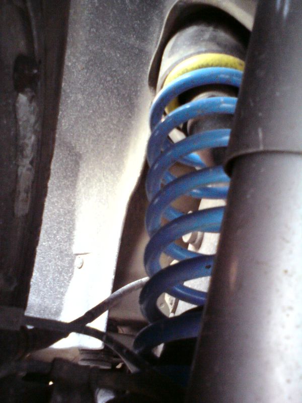

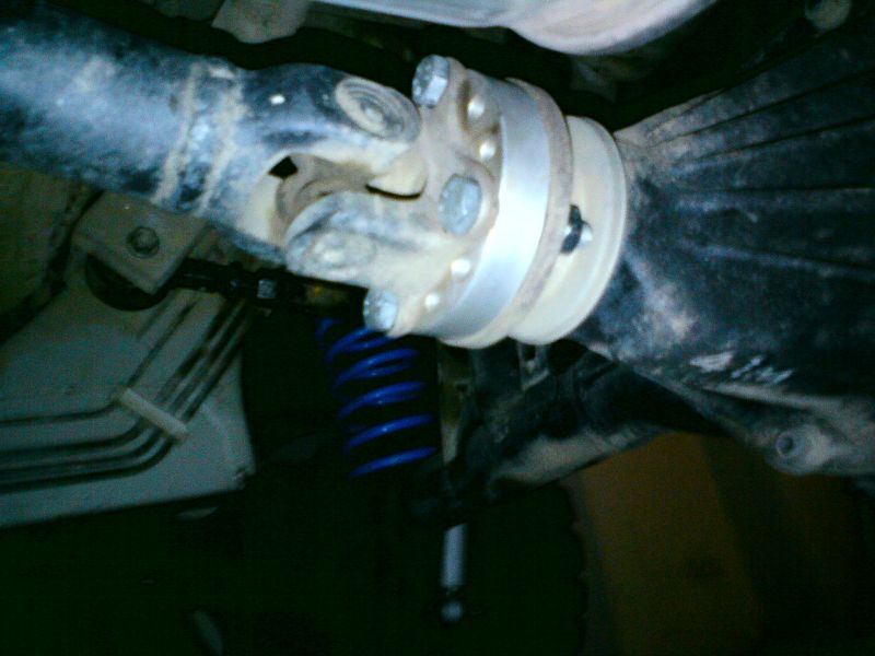

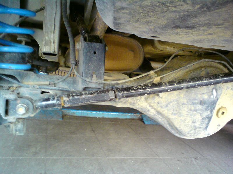

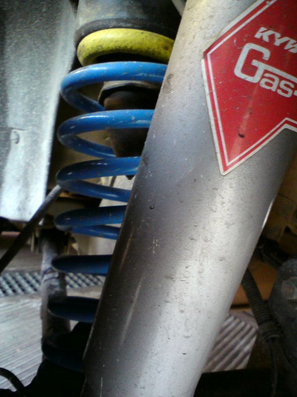

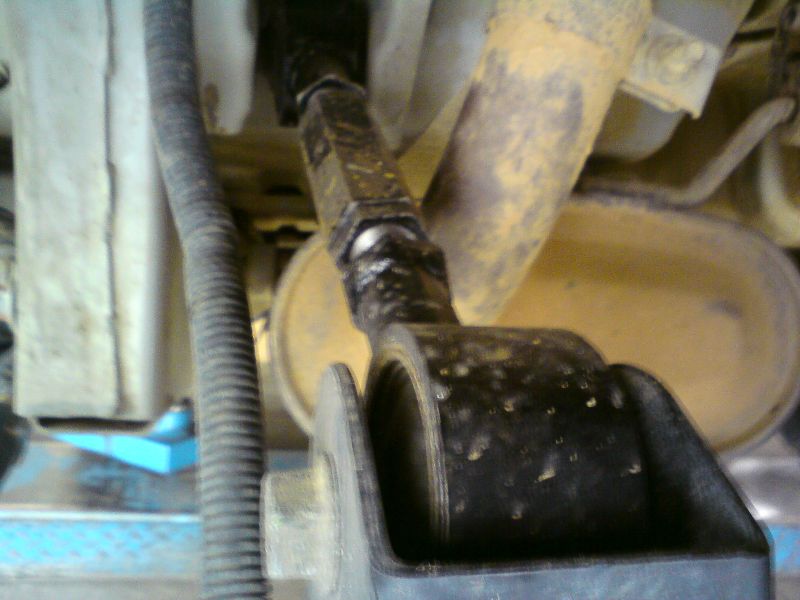

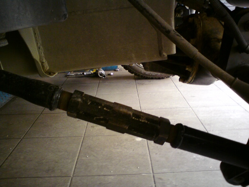

Για αρχη θελω να ευχαριστησω για οτι εκανε και την υπομονη που εδειξε ο ΚΥΡΙΑΚΟΣ που ηταν αψογος σε ολα και κυριως ανθρωπος που δεν σε βλεπει σαν ΕΥΡΩ :clap: :clap:.Τον john v6 και τον konGV για τις συζητησεις που ειχαμε και οχι μονο :wink:

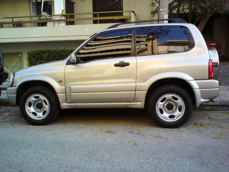

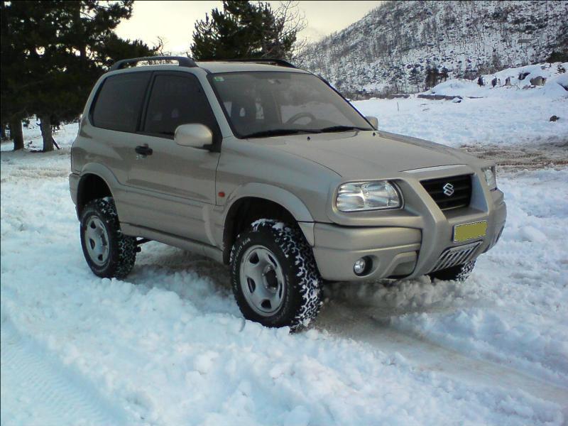

Αν και το GV μου ειναι ετοιμο αρκετες μερες σημερα θα καταφερω να σας δειξω το τελικο ''προς το παρων'' αποτελεσμα!!!

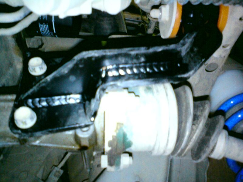

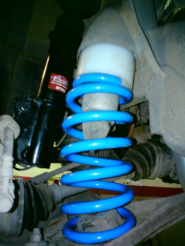

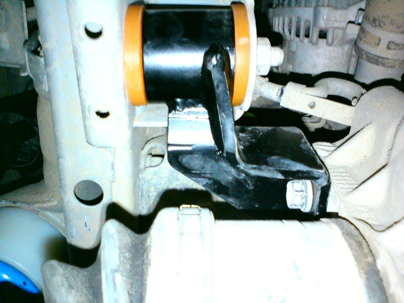

Εμπρος μπηκε ο γνωστος συνδιασμος MAD+KYB+ΑΠΟΣΤΑΤΕΣ
.Στα αμορτισερ μπηκε ο αποστατης του αγγλου και για να αποφυγουμε τις μεγαλες γωνιες και να μην υπαρχει θεμα με το διαφορικο κατεβηκε με βασεις
Για την διορθωση της καμπερ μπηκαν καπμεροβιδες και καμπερ-καστερ κ.τ.λ. ηρθαν σε εργοστασιακες τιμες :dance: :dance:

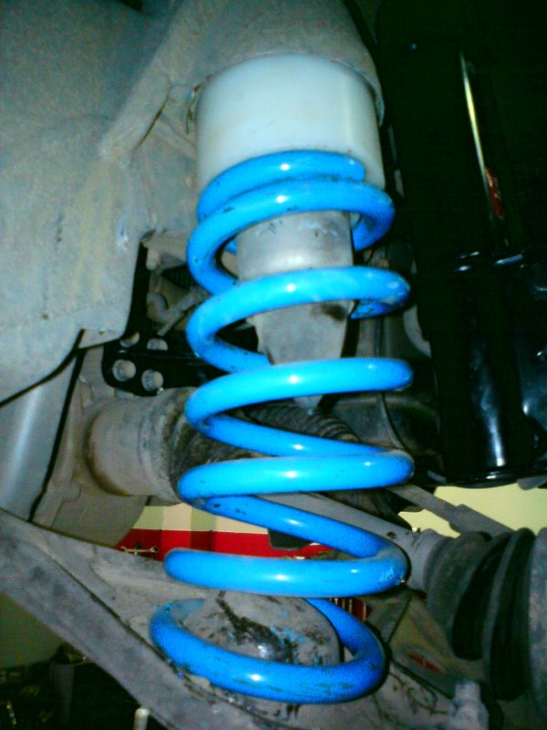

Πισω μπηκε η ιδια συνταγη
.Για να δουλευει καλυτερα το αμορτισερ μπηκαν οι αρθρωσεις (repositioners shock) ¨δεν περιμενα τοσο μεγαλη διαφορα¨ και λογω υψους πια για να διορθωθει η γωνια του κεντρικου εγιναν ολα τα μπρατσα ρυθμιζομενα
στον Μιχαλη PROTRACK με αποτελεσμα ο αξονας να ερθει στο σημειο που πρεπει
. Τελος για να ''πατησει'' σωστα μπηκαν BF A/T και αποστατες τροχων. Οι αριθμοι εδειξαν 74cm εμπρος 77cm πισω :D :D και δυο φωτο για να συγκρινεται το πριν και το μετα
