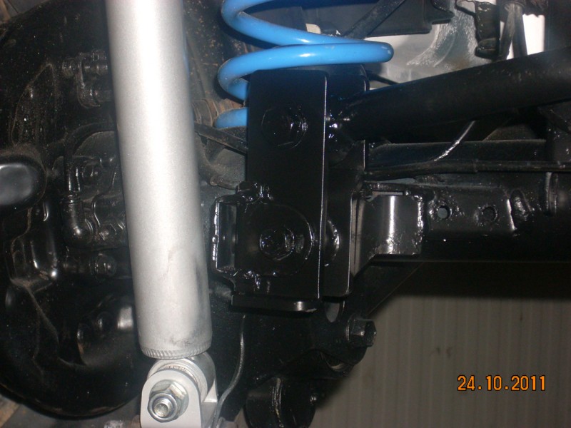

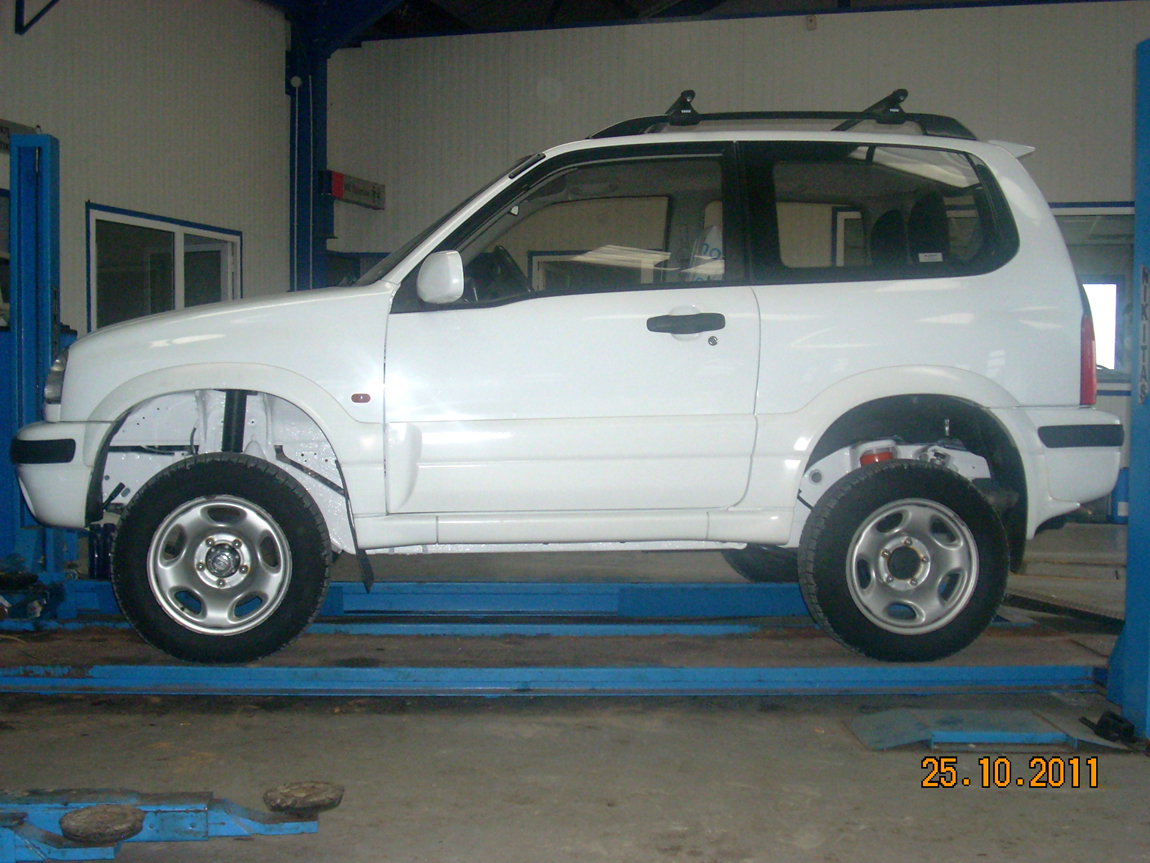

Μετά το τέλος του καλοκαιριού, είπα και γω να σηκώσω το αμαξάκι μου με τη γνωστή συνταγή, mad + kyb μαζί με κάτι παρελκόμενα. Η τοποθέτηση έγινε σε γνωστό συνεργείο της Φλώρινας (Αφοι Ταλλίδη) και το αυτοκίνητο έμεινε πάνω στο δικόλωνο σχεδόν μια εβδομάδα, επειδή περιποιήθηκα τους θόλους του αυτοκινήτου και το σασσί. Για την δουλειά αυτή αφιέρωσα 25 ώρες περίπου, προσωπικής εργασίας.

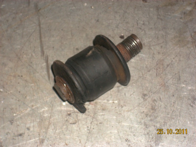

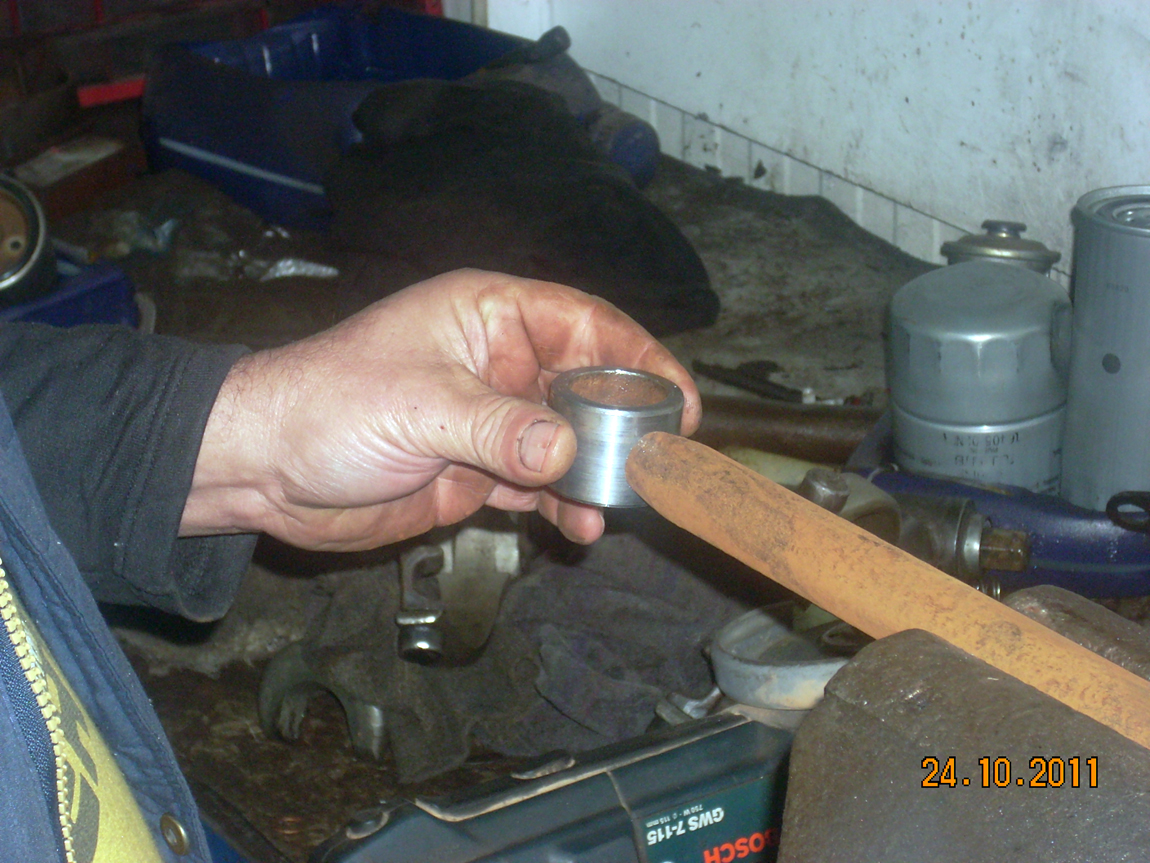

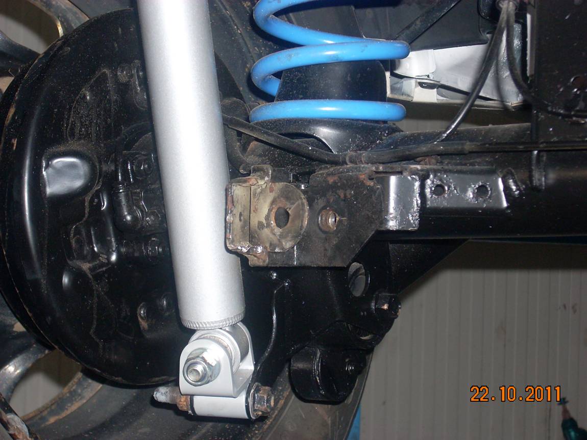

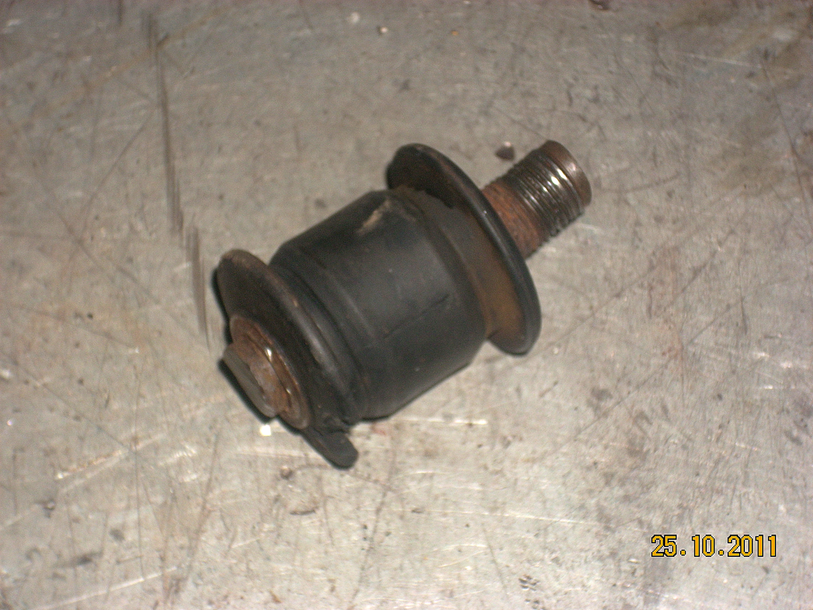

Μόνη παραφωνία, η δυσκολία εξαγωγής της ράβδου πανάρ, λόγω σκουριάσματος του πύρου του κάτω σινεμπλόκ, που κόλλησε μαζί με τη βίδα και γυρνούσε μαζί της όλο το σινεμπλόκ. Τελικά βγήκε με χρήση τροχού, κόπηκε το προβληματικό άκρο και κολλήθηκε άλλο δαχτυλίδι, που φτιάξαμε στον τόρνο, στο οποίο τοποθετήθηκε νέο σινεμπλόκ. Σινεμπλόκ δεν έχει η SUSUKI για την πανάρ.

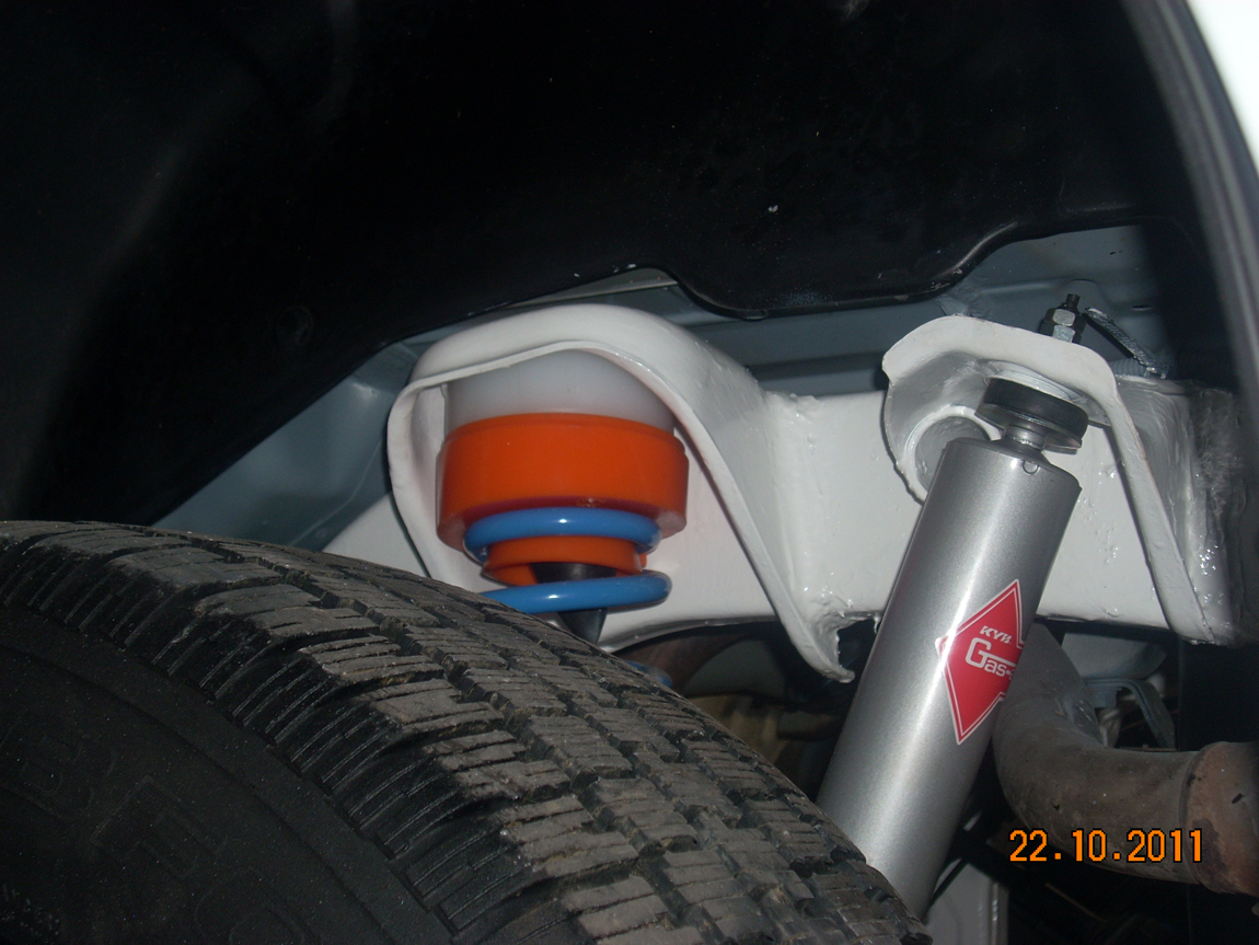

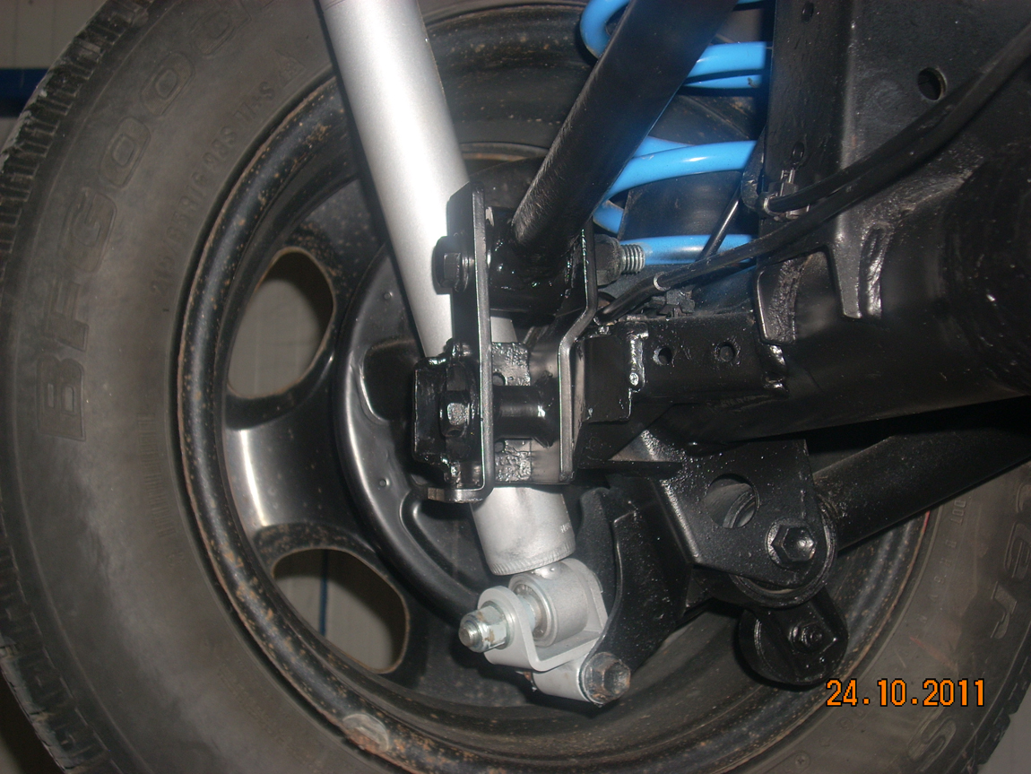

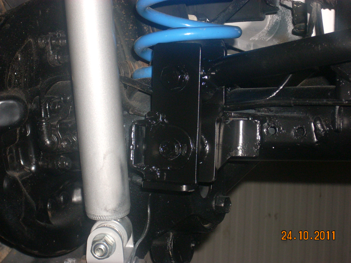

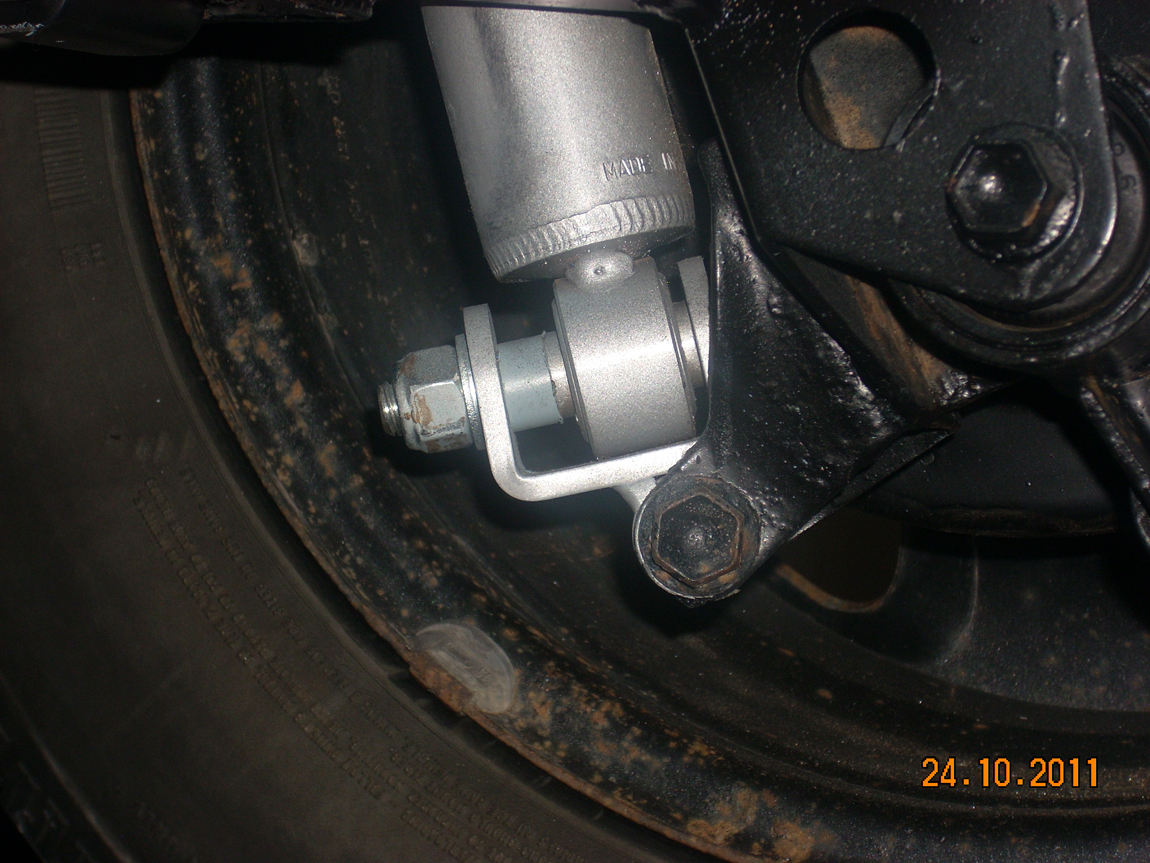

Επίσης οι αποστάτες των πίσω αμορτισέρ, δεν συνεργάζονται καλά, λόγω του ότι οι τρύπες του μπουλονιού που κρατάει το αμορτισέρ είναι σχετικά χαμηλά, με αποτέλεσμα η κάτω βάση του αμορτισέρ να χτυπάει με την παραμικρή ανωμαλία στο κάτω μέρος του αποστάτη, και να ακούγεται δυνατά και άσχημα. ΄Η θα καταργηθούν ή θα τροποποιηθούν.

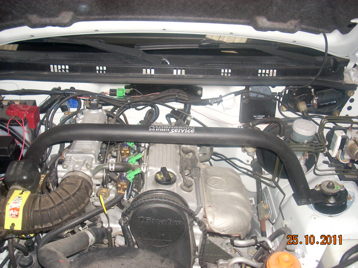

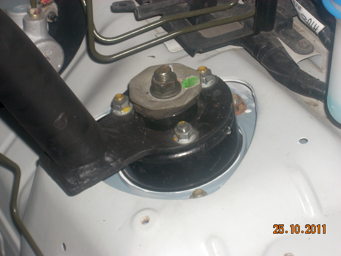

Τοποθετήθηκε επίσης η μπάρα θόλων που κατασκευάζει ο Κυριάκος, τον οποίο θέλω να ευχαριστήσω για τις συμβουλές του όπως επίσης τον κ. Κόντζιβα που ζάλισα με τα τηλέφωνά μου, αλλά και τον κ.Τσάρο που είναι πάντα πρόθυμος να βοηθήσει.

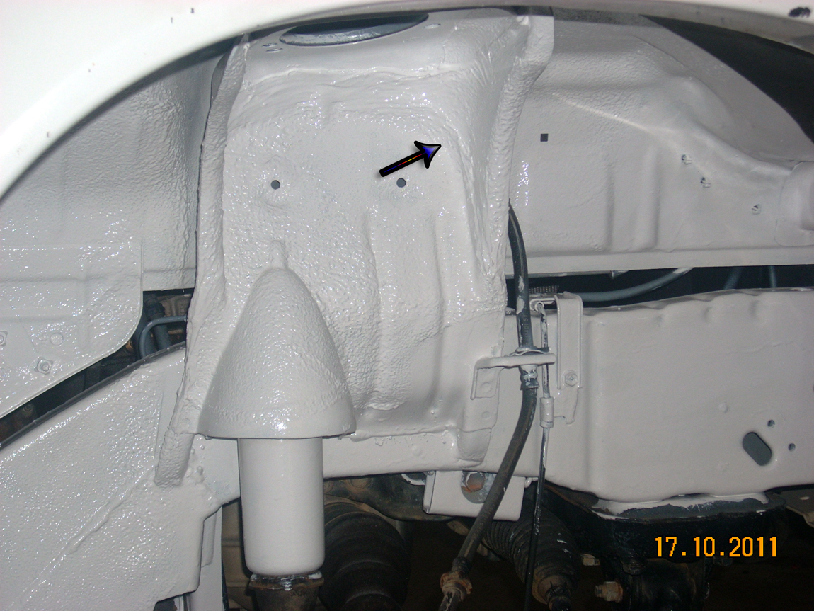

Μόλις αφαιρέθηκαν όλα, έγινε περιοίηση του αμαξώματος. Χρησιμοποιήθηκε αναστολέας σκουριάς, αστάρι, αρμόκολλα και τελική επίστρωση με καλής ποιότητας χρώμα.

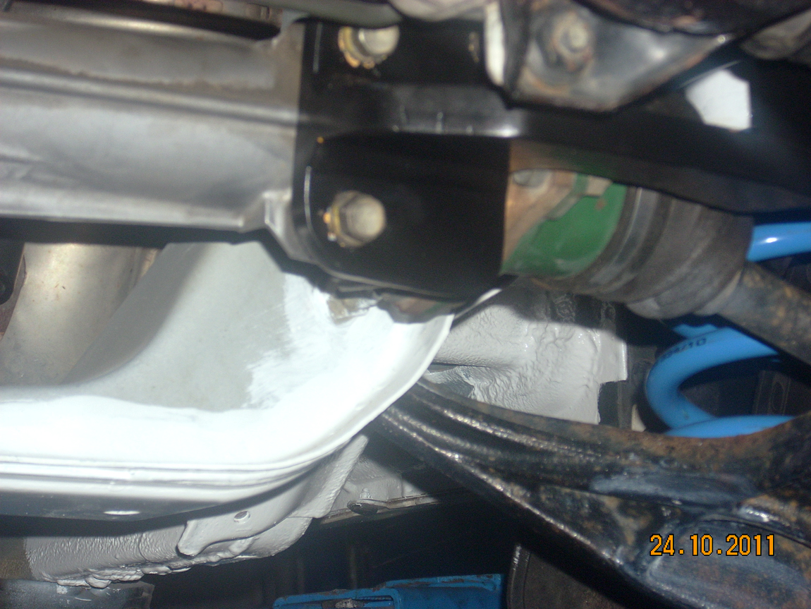

Με το βελάκι φαίνεται ένα από τα σημεία που τοποθετήθηκε αρμόκολλα. Από το εργοστάσιο δεν είχε τίποτα.
Η βάση της πανάρ. Σε αυτό το σημείο από τη χρήση αλατιού τον χειμώνα, δημιουργήθηκε το πρόβλημα με το κολλημένο σινεμπλόκ.
Ο αποστάτης του κεντρικού.
Κόλληση νέου άκρου στην πανάρ.
Λεπτομέρεια.
Εδώ φαίνεται καθαρά που δημιουργείται το πρόβλημα.

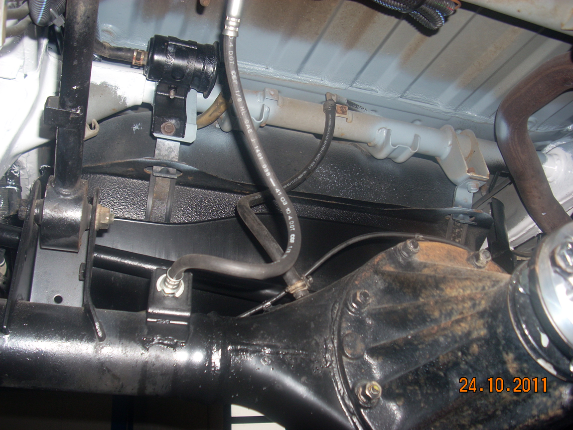

Βάσεις χαμηλώματος διαφορικού.

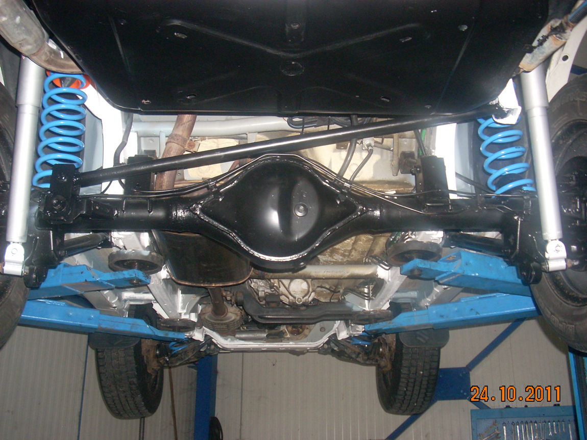

Τοποθετημένα όλα.

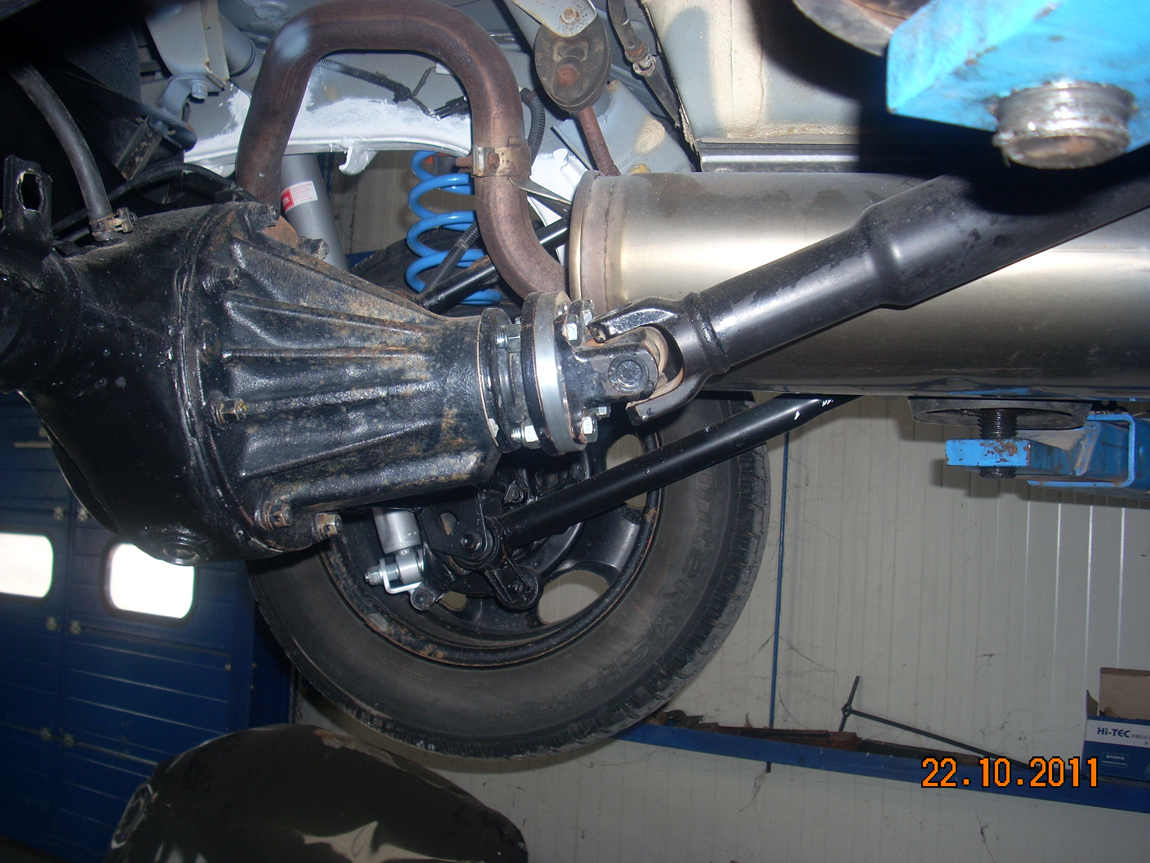

Η πανάρ τοποθετημένη.
Τοποθετήθηκε μακρύτερο σωληνάκι για το διαφορικό, αλλά και μακρύτερο μαρκούτσι.

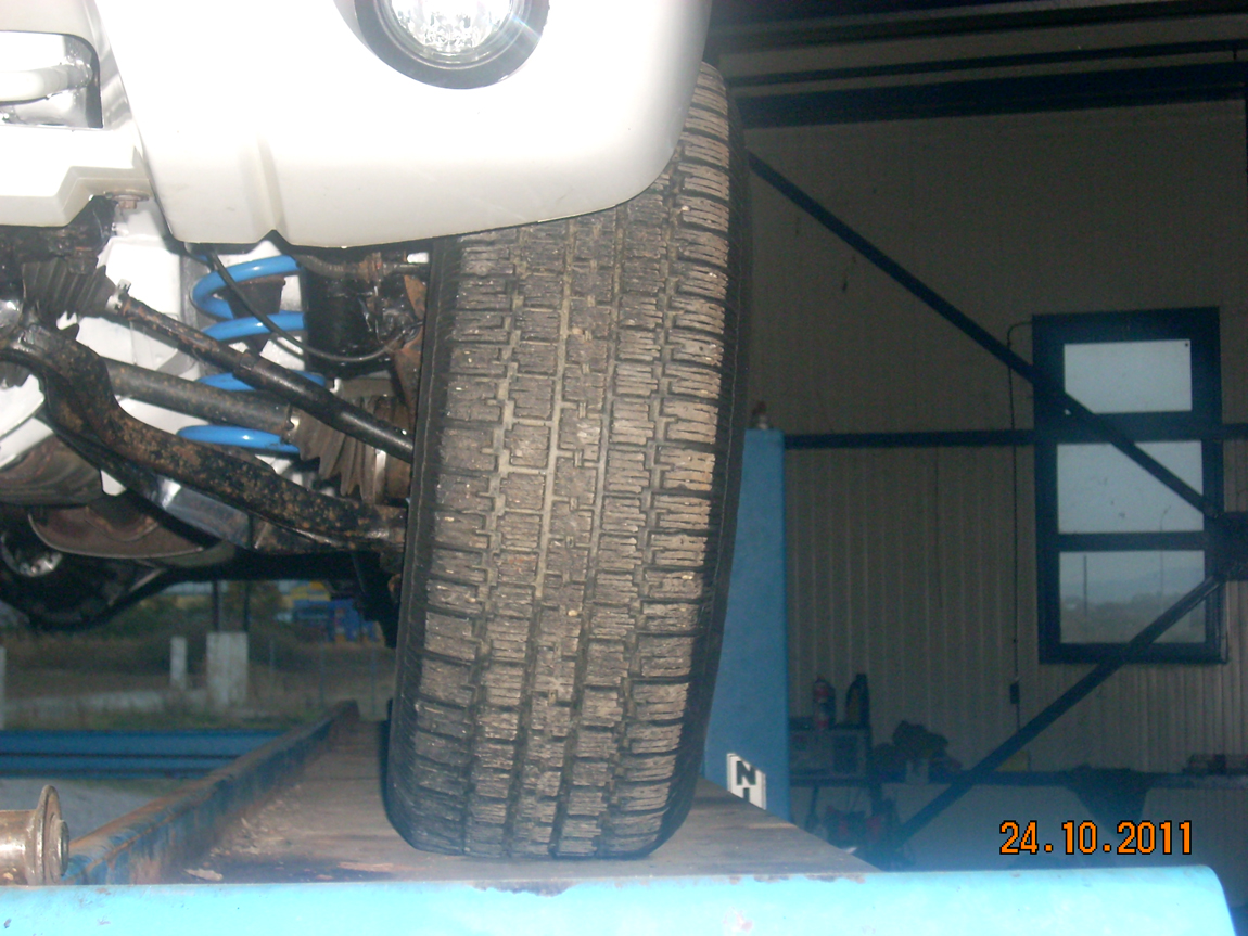

Η κάμπερ που είναι "φευγάτη". ΄Εχει διορθωθεί μερικώς, αλλά την επόμενη εβδομάδα θα ρυθμιστεί οριστικά.
Η θολόμπαρα.
Ο τρόπος που δένει η μπάρα.
Το χαλασμένο σινεμπλόκ. Το στέλεχος του μπουλονιού, δεν έβγαινε από μέσα ούτε με χρήση πρέσσας. ΄Ενα χαρακτηριστικό παράδειγμα του τί μπορεί να κάνει το αλάτι.
Το τελικό αποτέλεσμα

lyggas έγραψε: Επίσης οι αποστάτες των πίσω αμορτισέρ, δεν συνεργάζονται καλά, λόγω του ότι οι τρύπες του μπουλονιού που κρατάει το αμορτισέρ είναι σχετικά χαμηλά, με απότέλεσμα η κάτω βάση του αμορτισέρ να χτυπάει με την παραμικρή ανωμαλία στο κάτω μέρος του αποστάτη, και να ακούγεται άσχημα.
Ώπα;! Για δείξτο μας αυτό Γιάννη! Είχα την εντύπωση ότι ο Dave τους είχε τροποποιήσει ακριβώς για να μη συμβαίνει αυτό το φαινόμενο... :think: :think:

Γιάννη τα ξαναέβαλα πιο πάνω μπορείς να δεις. Φαίνεται καθαρά.
΄Αλλη μια φωτό.
Άλλη μία λεπτομέρεια.

Τα πίσω αμορτισέρ, δεν χτυπάνε επειδή κουνιούνται μπρος πίσω, εξάλλου αν προσέξεις θα δεις ότι για αυτό έχει μπει αποστάτης. Χτυπάνε επειδή όταν συμπιέζονται - αποσυμπιέζονται, η κάτω βάση τους δεν έχει ανοχές από την βάση του αποστάτη και βρίσκει σε αυτή.

Σχετικα με τους αποστατες, εχω τους ιδιους θεωρητικα και τα ιδια αμορτισερ, δεν εχουν ομως τοσο ανοιγμα και δενουν σωστα στην βαση του αμορτισερ, στο δικο σου βλεπω οτι εχουν μεγαλο ανοιγμα με αποτελεσμα το αμορτισερ να εχει τζογο, δοκιμασε με ροδελες οπως ειπε ο Αρης, να απομακρινεις το αμορτισερ απο τον αξονα, το πιο πιθανο ειναι οτι απο εκει προερχεται ο θορυβος :wink:

Νομίζω ότι ο θόρυβος υπάρχει επειδή βρίσκει κάτω το αμορτισέρ. Αυτό το συμπέρασμα βγάζω γιατί ακούγεται μόνο στις εγκάσιες ανωμαλίες.

1) Μπροστά εκτός από ελατήρια μπήκαν και αποστάτες ελατηρίων αλλά και στα αμορτισέρ. Με αυτό το ψήλωμα χρειάζεται το διαφορικό να κατέβει πιο χαμηλά, για να μειωθεί η γωνία των ημιαξονίων.
Αν δεν βάλεις αποστάτες στα ελατήρια τότε δεν είναι αναγκαίες.
2) Για το ακριβές ύψος θα γράψω αύριο επειδή δεν έχω τις σημειώσεις μαζί μου.
3)Πίσω μπήκαν αποστάτες ελατηρίων (οι γνωστοί πορτοκαλί όπως και μπροστά) και επι πλέον αποστάτες από ερταλόν (3 cm) αν θυμάμαι καλά.
