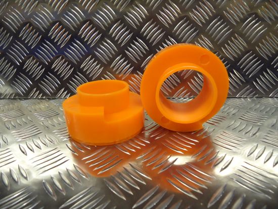

Αν βάλω προσθήκες στα πίσω ελατήρια 38mm κρίνετε απαραίτητο να κατέβει "αντίστοιχα" και το bump stop?
Οι προσθήκες θα είναι σαν αυτές:
χωρίς την πατούρα όμως, μιας και το ελατήριό μου στην ουσία είναι "φλατ" και ακουμπάει ολόκληρο

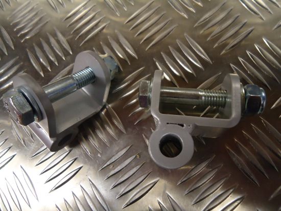

Εννοείται ότι στα αμορτισέρ, θα μπουν οι αρθρώσεις-αποστάτες του Dave (ευχαριστώ τον Κυριάκο που μου τις προμήθευσε :wink: )
