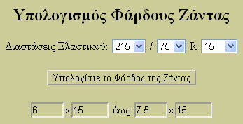

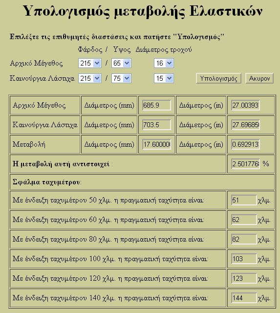

Σε ότι αφορά τη ζάντα που θα πάρεις (για 215/75/15 διάσταση), φρόντισε:
Τα παραπάνω πινακάκια προέκυψαν από link που υπάρχουν :idea: :wink:

SUPER LINK και υπολογισμοί κσι super ευχαριστώ. :D
