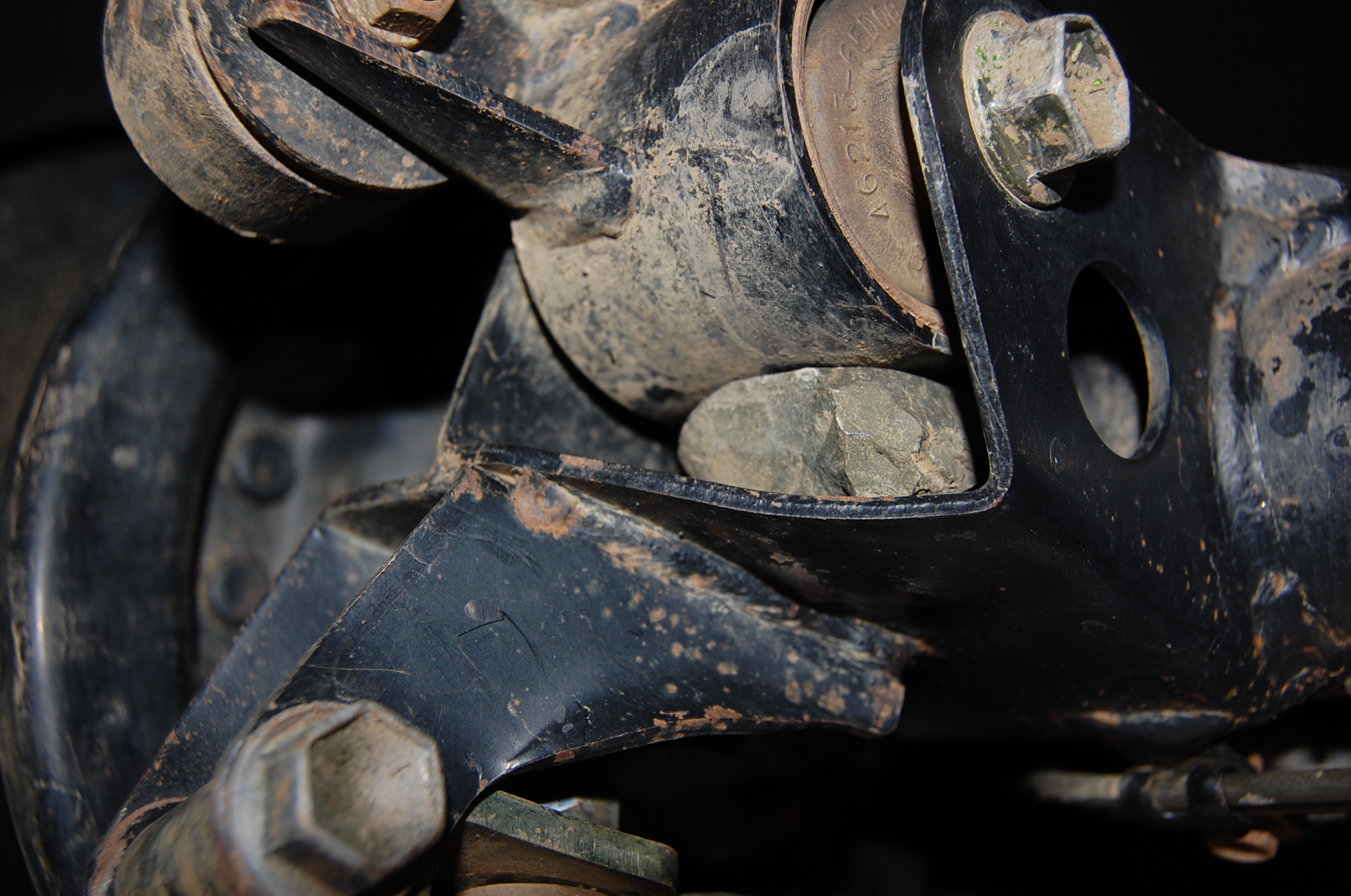

Ελεγχο λοιπον τα κατω μπρατσα και τις βασεις τους, καποια στιγμη δεν πιστευω στα ματια μου, κοιταζω και ξανακοιταζω και τι να δω
Ναι αυτο που βλεπετε και εσεις, δεν πηγαινε το μυαλο μου αμεσως εκει αλλα προσεξτε πως εχει στραβωσει την βαση του μπρατσου, θελετε να δειτε καλυτερα και τι αλλη ζημεια εχει κανει??
Ειδατε τα δυο εξογκωματα ?? και μιλαμε για δυο χιλιοστα λαμαρινα στραντζαρισμενη, μιλαμε για την βαση του μπρατσου :shock:

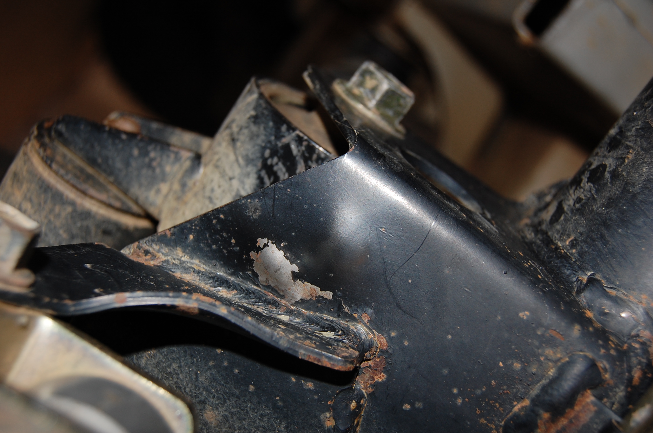

Την εβγαλα αμεσως, με σφυρι και καλεμι βεβαια :!:
Δειτε πω εχει γινει απο την μερια που ακουμπουσε στο μπρατσο :evil:

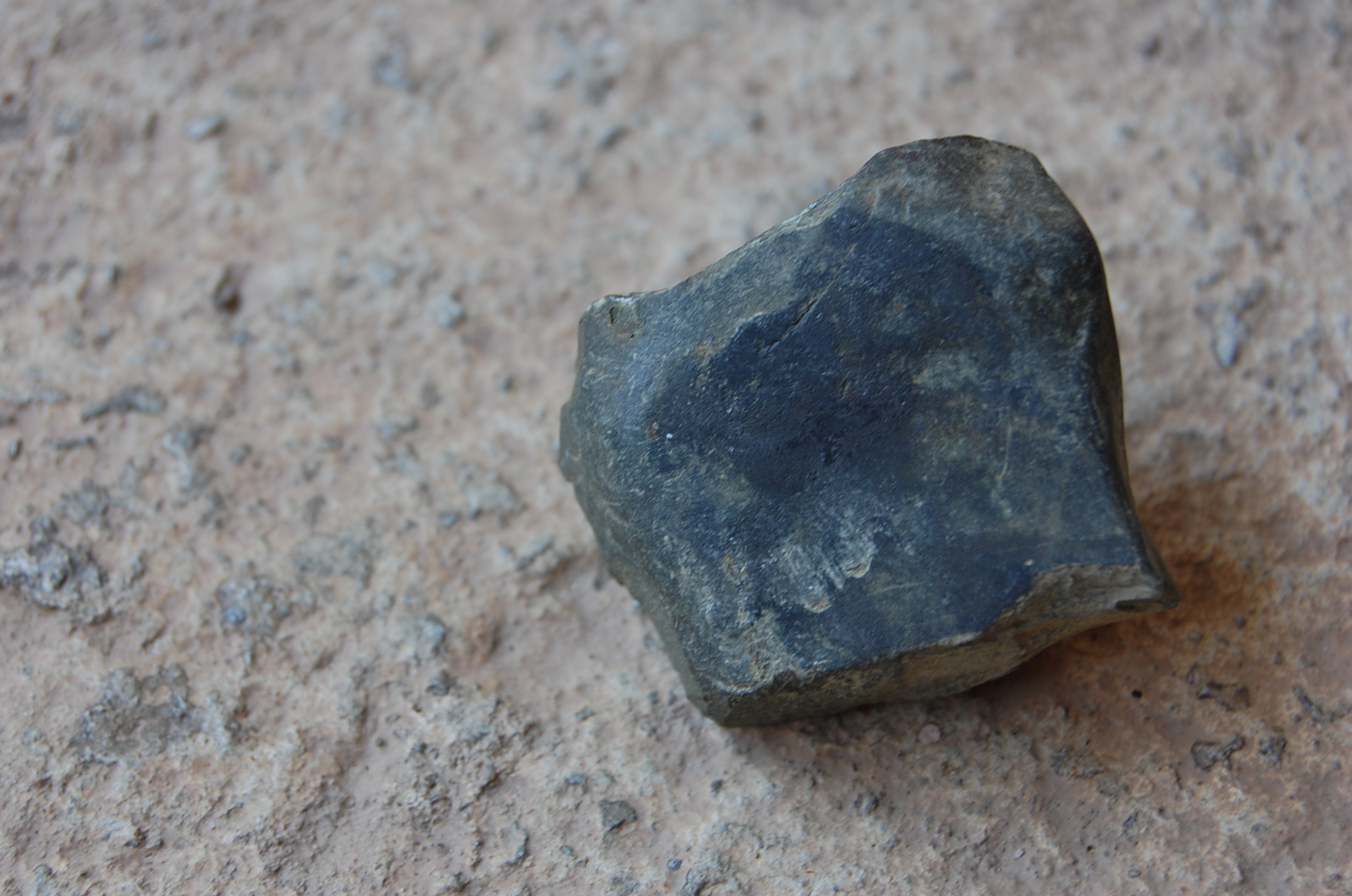

Αυτη ειχε φωλιασει εκει, οταν η αναρτηση δουλευε χαλαρα σφηνωνε αναμεσα στο μπρατσο και την βαση, οταν ο αξονας ανεβοκατεβαινε σφηνωνε ακομα περισσοτερο με αποτελεσμα να πιεζει το μπρατσο το οποιο δεν μπορουσε να κινηθει ανετα και γλυσττουσε πανω στην λιασμενη πλευρα της πετρας, στα μεγαλα ανοιγματα της αναρτησης ο θορυβος ηταν τοσο εντονος που νομιζες οτι θα μπει ο αξονας απο το πλαϊνο παραθυρο μεσα :o
Αυτα τα "λιγα" :mrgreen: , μια στουρναροπετρα που κανει τους οδηγους να τρελενονται και τους μηχανικους να σκιζουν τα πτυχια τους!!!
