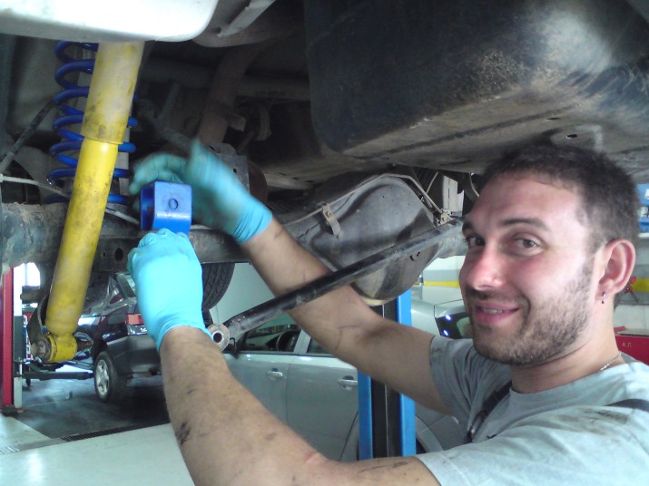

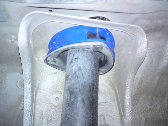

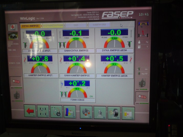

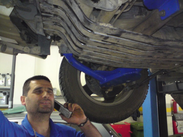

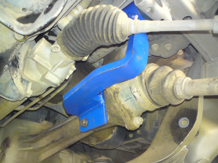

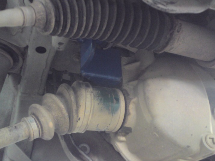

Οι φωτο με τους δυο ενοχους ( μηχανικους μου :lol: )

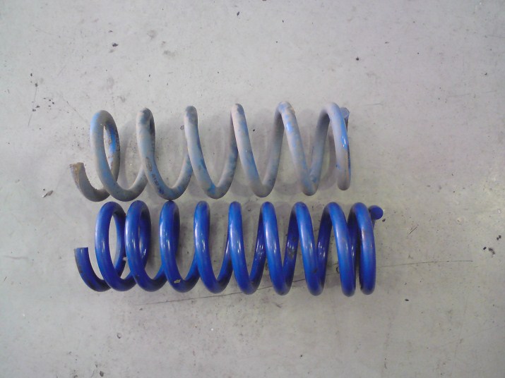

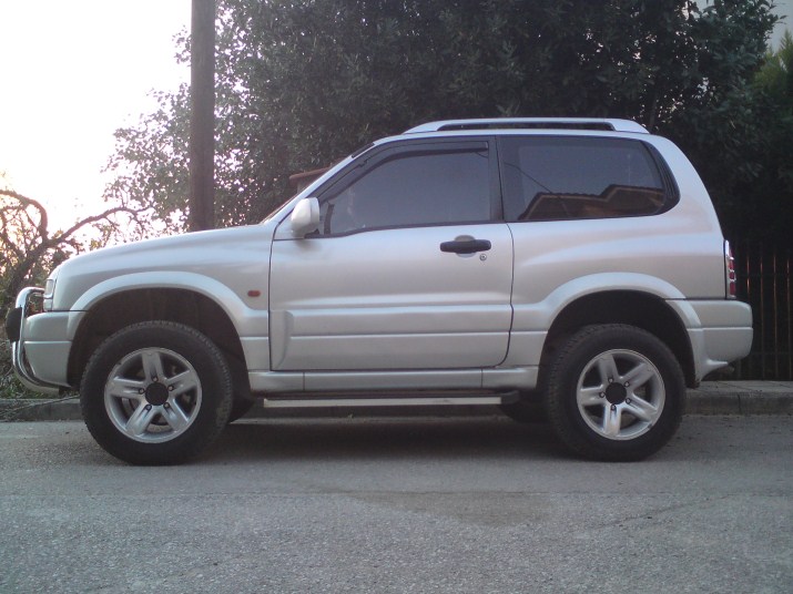

Το πριν με ελατηρια MAD +4cm

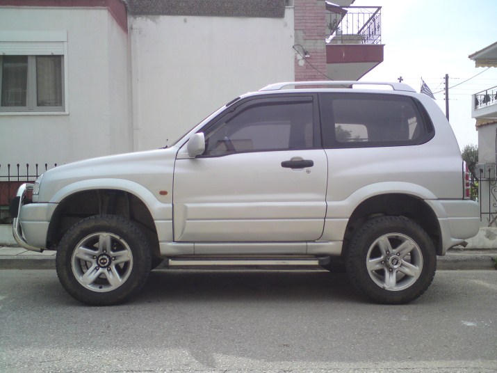

Το πως ειναι τωρα με calmini +2,5''

Δημοσίευσηαπό SAM » Τρί Ιουν 07, 2011 6:01 pm
Αποσταση απο κεντρο ζαντας εως φριδι 52,5cm :shock:
Αποσταση απο εδαφος εως φριδι 86,5 cm :shock:
Και τωρα (σιγα-σιγα :liar: )
σειρα εχουν τα λαστιχα για τα οποια δεν εχω καταληξει ακομη :think:
