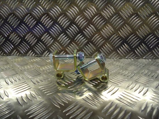

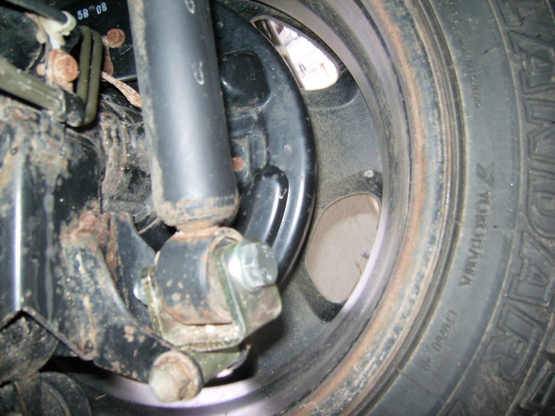

Οι αποστάτες των πίσω αμορτισέρ, που φαίνονται στις φώτο, συνδυάστηκαν με αποστάτες ελατηρίων μπρος-πίσω και αμορτισέρ (όλα σε κιτ/ψήλωμα 1.5 ίντσας από Αγγλία) στο μαμά αμάξωμα του παλιού GV 1.6
Φορώντας αυτούς τους αποστάτες, η βάση των πίσω αμορτισέρ έρχεται λίγο πιο πίσω και το αμορτισέρ πατάει με μεγαλύτερη γωνία, είναι δηλαδή λιγότερο κάθετο, από ότι όταν βγήκε από το εργοστάσιο.
Το ερώτημα είναι:
Τι ακριβώς «διορθώνεται» με αυτούς τους αποστάτες εκτός από το ψήλωμα; Αν οι αποστάτες έδιναν μόνο ύψος και όχι μετατόπιση προς τα πίσω, τι δεν θα πήγαινε καλά;
Θα ρωτούσα και μήπως οι αποστάτες τοποθετήθηκαν ανάποδα (μέσα-έξω), αλλά η απάντηση στο παραπάνω ερώτημα, θα με καλύψει.
Ευχαριστώ
αποστάτες πισω αμορτισερ.jpg (69.83 KiB) 2928 προβολές
Πίσω δεξιά ρόδα. Η δεξιά πλευρά της φωτο είναι το πίσω μέρος του αυτοκινήτου

Μετά το ψήλωμα μικραίνει ελαφρά το μεταξόνιο, οπότε και η βάση του αμορτισέρ μετατοπίζεται και αυτή ελαφρά προς τα εμπρός.
Μήπως αυτό είναι που διορθώνουν; Μετατοπίζοντας τη βάση λίγο προς τα πίσω δηλαδή; :think: :think: :think:

σωστα, αν διαβασετε λεει sock reposesioners δηλαδη οτι μεταφερει την θεση του αμορτισερ σε πιο φυσιολογικη γωνια κατ΄τη γνωμη μου και πιο σωστη για την συμπιεση αποσυμπιεση αυτου :wink:
