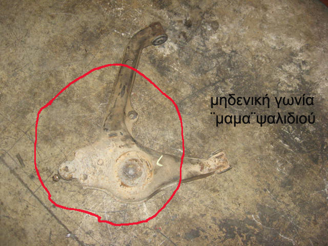

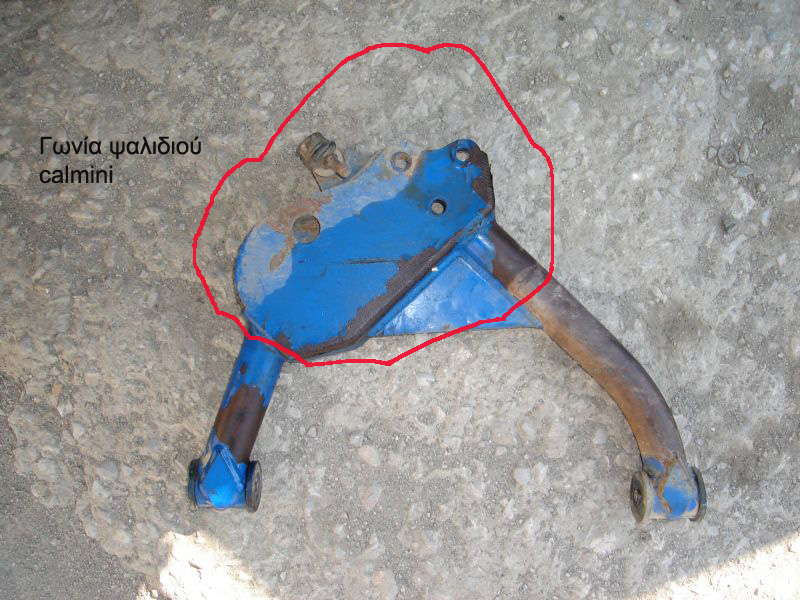

Όπως στα είπε ο Γιάννης....Έχεις πολύ αρνητικό καμπερ κι΄αυτό γιατί τα ψαλίδια calmini κάνουν γωνία σε σχέση με τα μαμα στις θέσεις τον ελατηρίων...
η γωνία αυτή παίρνει το επιπλέον ύψος του ελατηρίου για ένα σωστό ψήλωμα.Αν ψηλώσεις πάνω απο 5 πόντους με μαμα ψαλίδια τότε η κάμπερ θα είναι θετική.

Βασικά τα ψαλίδια calmini όπως και της 4xfouart είναι πιο μακριά έτσι ώστε να δουλεύουν πιο χαμηλά και να ΔΙΑΤΗΡΟΎΝ το ίδιο μετατρόχιο με το μαμά.
Απαραίτητη προυπόθεση είναι και τα ημιαξόνια να τοποθετηθούν πιο χαμηλά και αυτό το φροντίζουν οι βάσεις χαμηλώματος καβουκιου. :idea:
Απλή γεωμετρία. :idea:
Επίσης τα παραπάνω ψαλίδια έχουν μελετηθεί για 2,5" ανάρτηση σε σχέση με μαμά και για κατι παραπάνω θέλει και έξτρα καλούδια. :wink:
