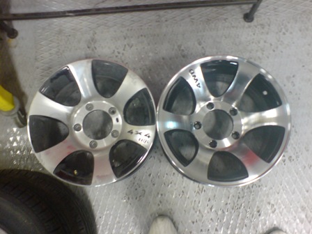

Δημοσίευσηαπό ILIAS4WD » Τρί Ιαν 25, 2011 4:29 pm
Και αυτες η αριστερη 15χ7 με -13mm offset και η δεξια 15χ8 με -28mm offset.Και 30mm offset νομιζω οτι απο 8αρα και πανω θα βρεις!

Δημοσίευσηαπό GiorgosN » Τετ Ιαν 26, 2011 8:17 pm
Την αριστερη την γνωριζω οσο για την δεξια το 8 πλατος ζαντας δεν ξερω κατα ποσο θα ειναι σωστο για να πατησει λαστιχο 215/75/15.Πρεπει να την ψαξω λιγο την δουλεια σχετικα με τις ζαντες :think: Ευχαριστω παιδια!
