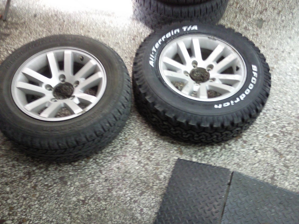

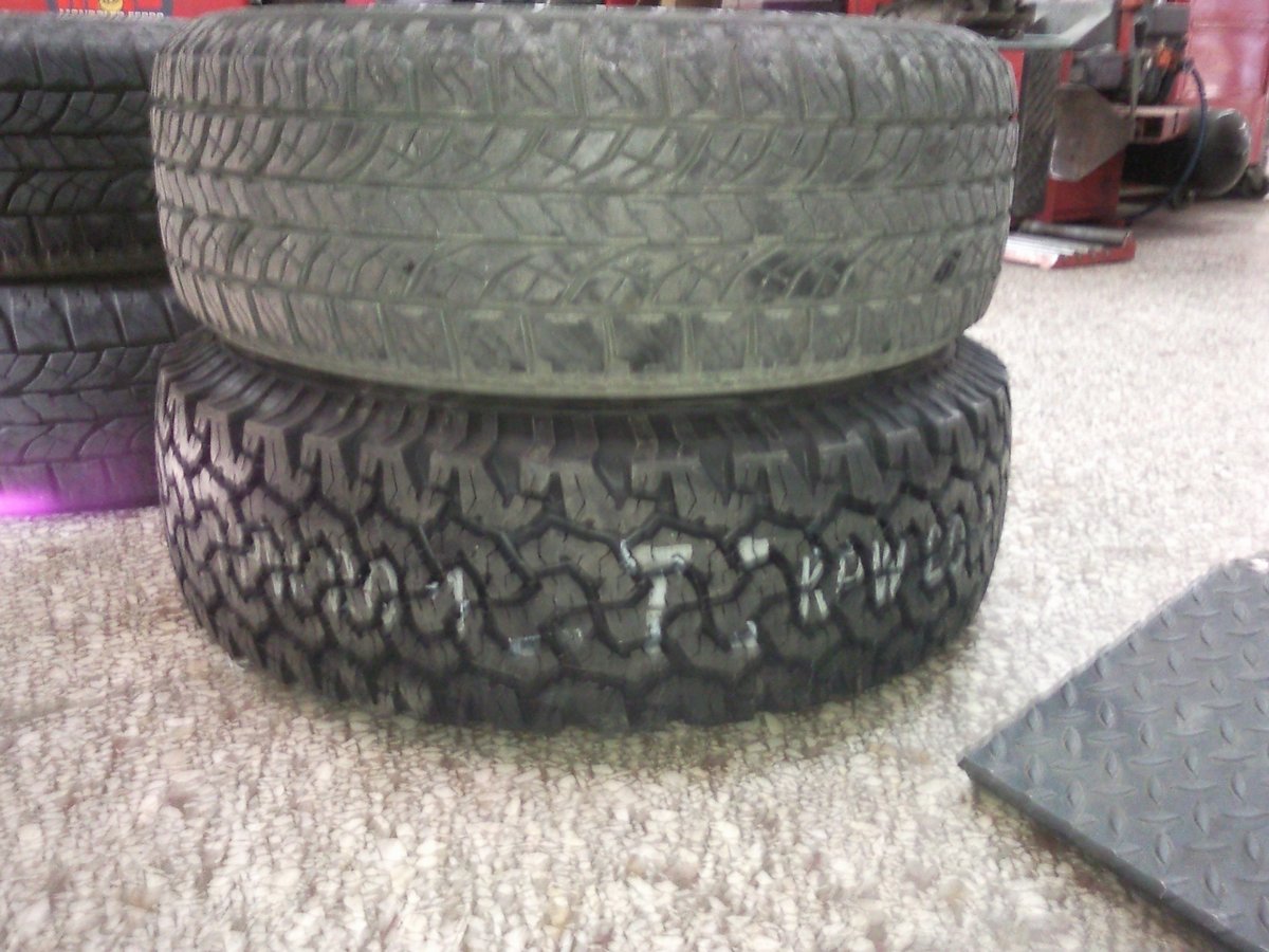

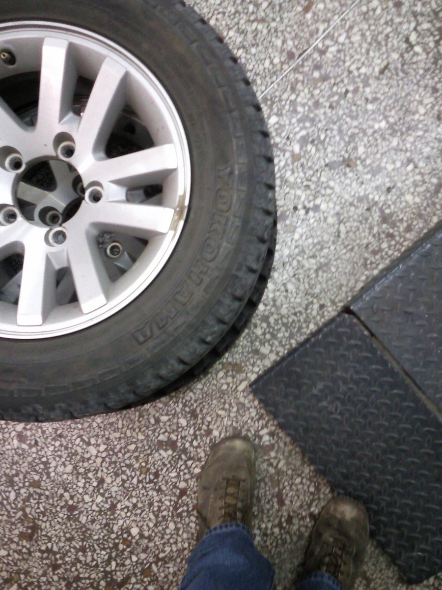

Επίσης μετά από δοκιμή, οι που είχα πάρει, μπαίνουν και στα νέα μου λάστιχα :dance: (φτάνοντας στο οριακό τους σημείο για να κουμπώνουν με ασφάλεια :wink: )

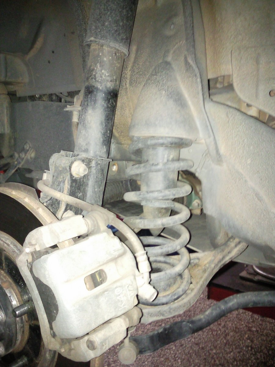

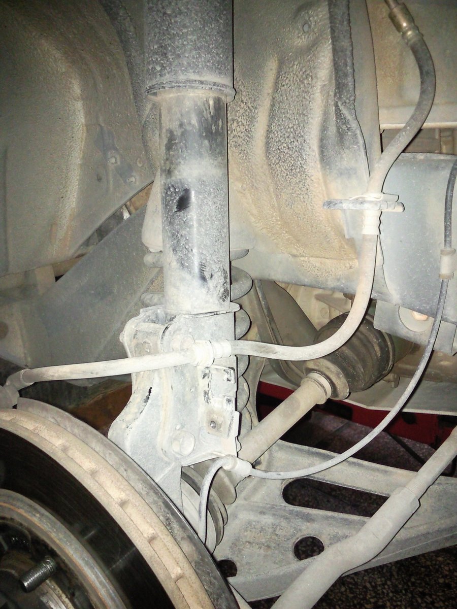

Μαμά - εμπρός αριστερά
Μαμά - πίσω αριστερά
Πάλι μαμά - πίσω αριστερά
Μαμά - εμπρός δεξιά
Πάλι μαμά - εμπρός δεξιά

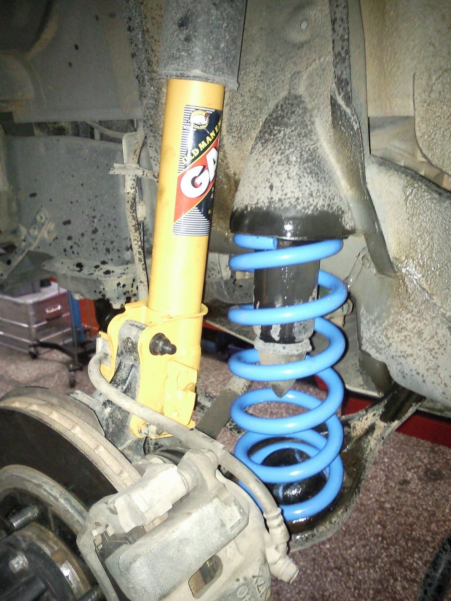

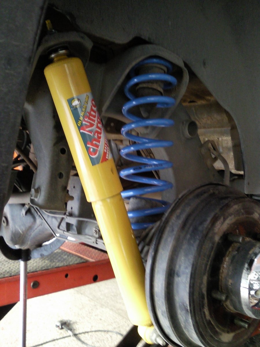

ΟΜΕ εμπρός αριστερά

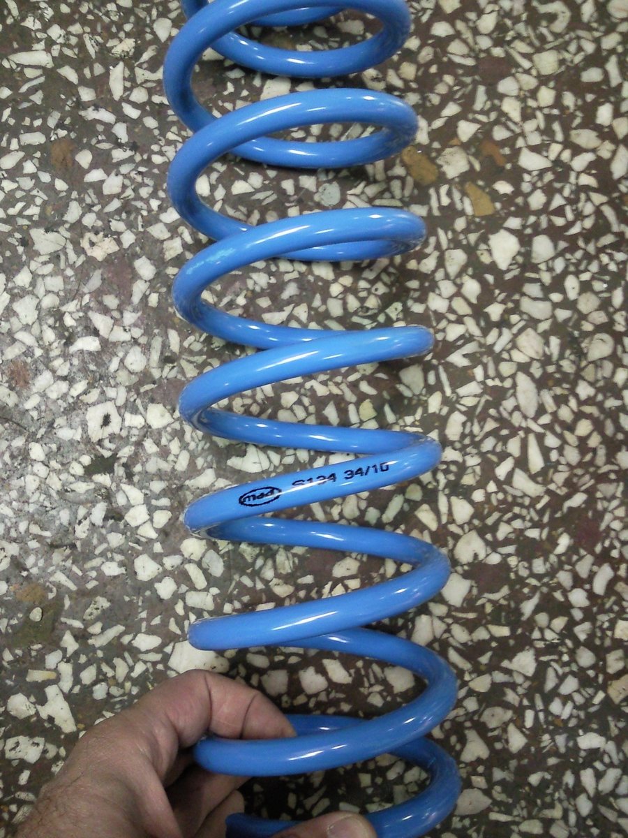

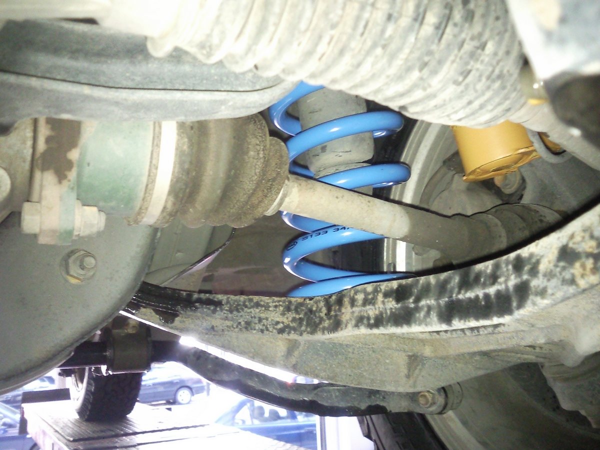

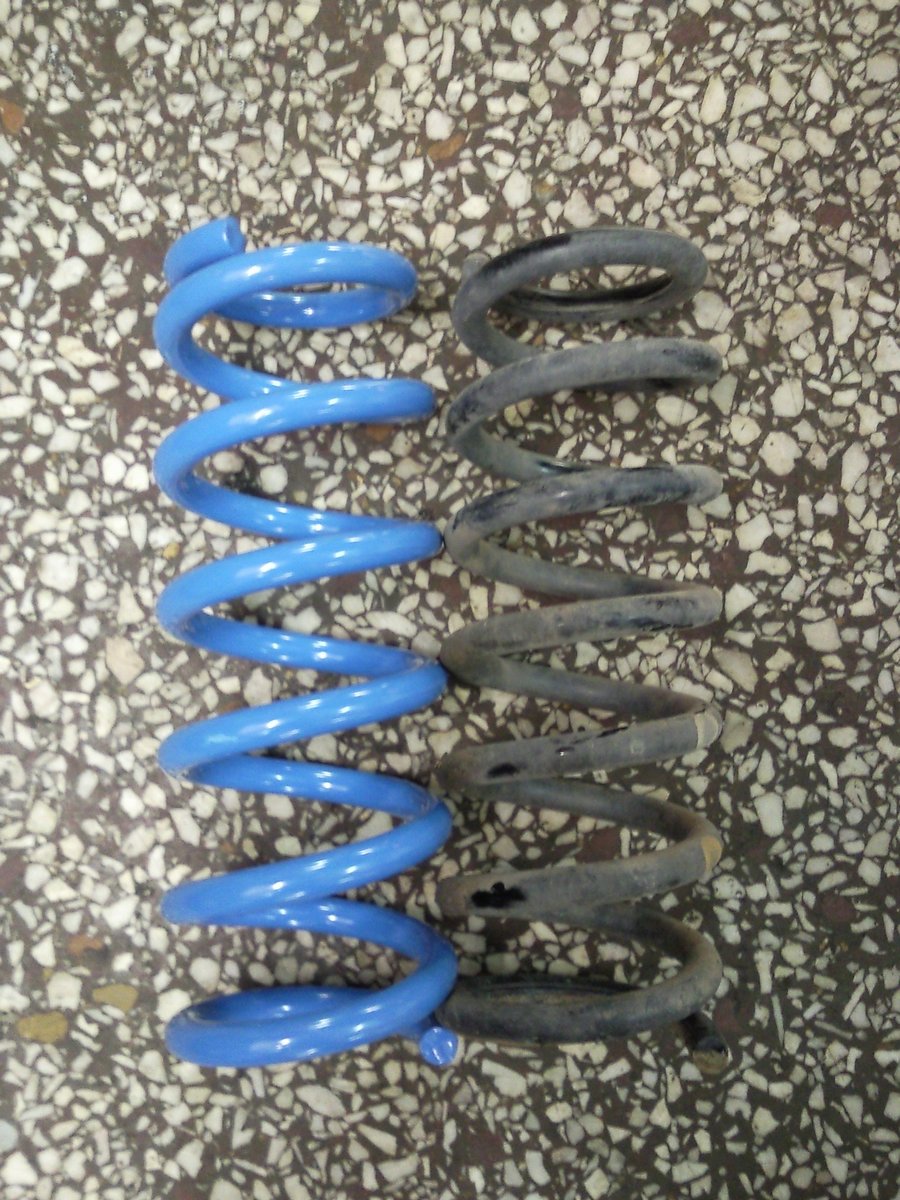

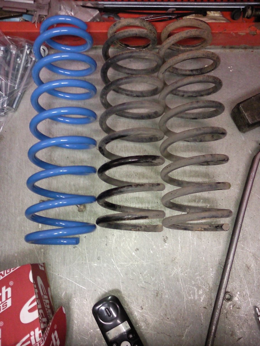

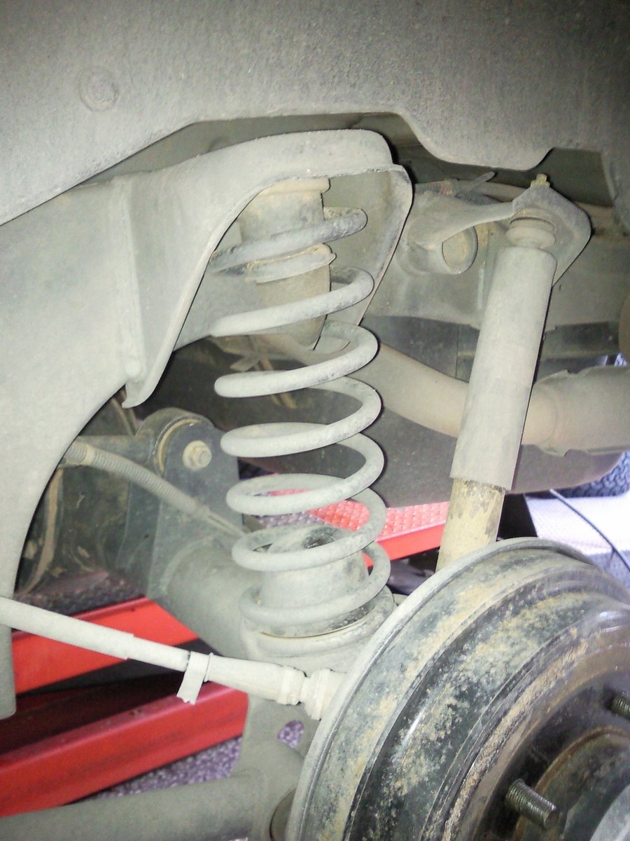

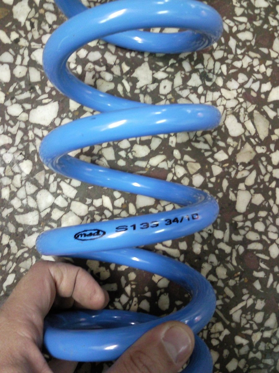

Εμπρός ελατήρια MAD-μαμά
Κωδικός MAD μπροστά

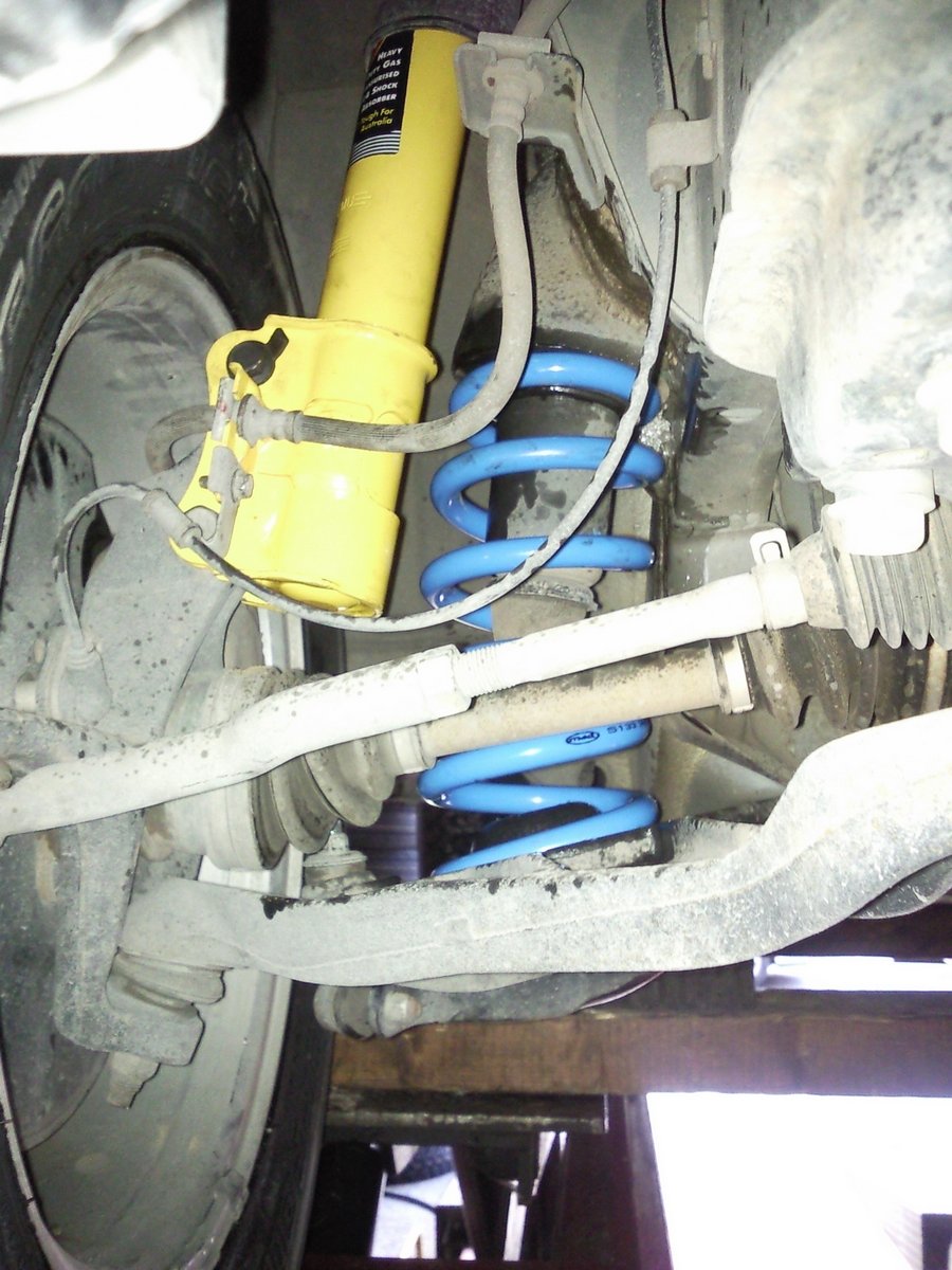

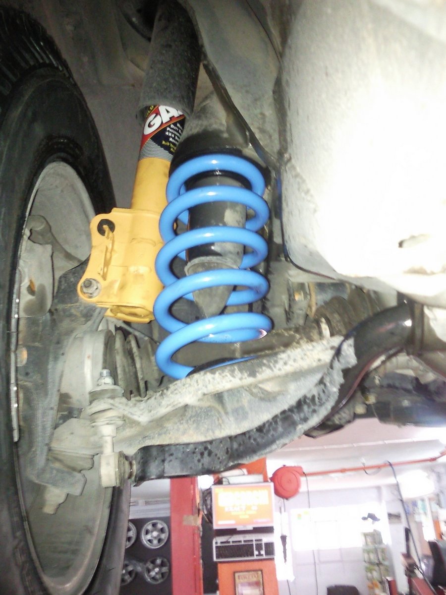

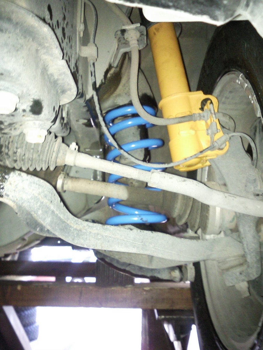

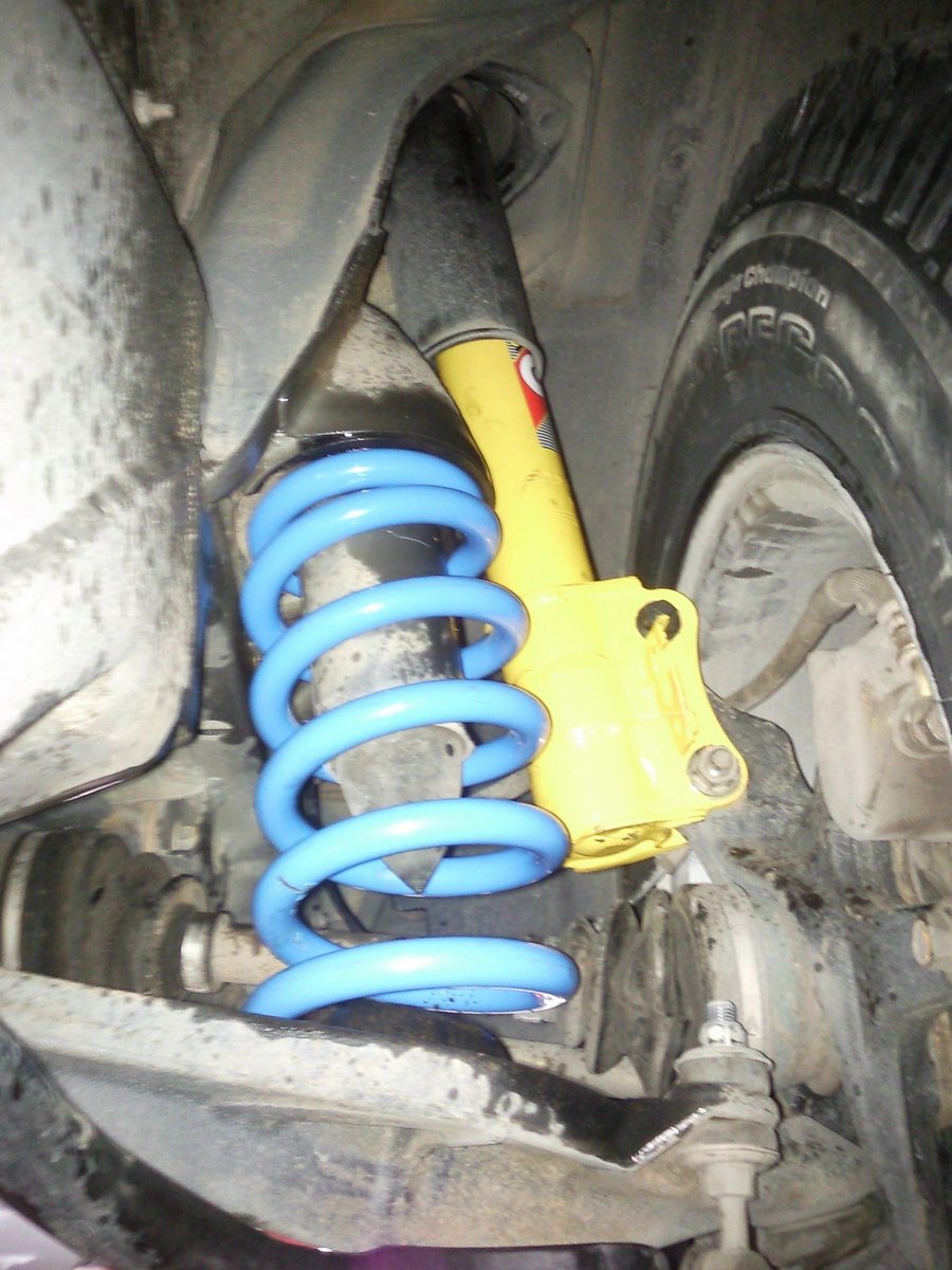

Τοποθετημένα εμπρός αριστερά

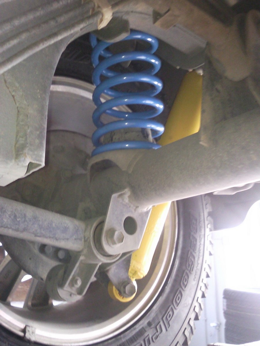

Κωδικός MAD πίσω

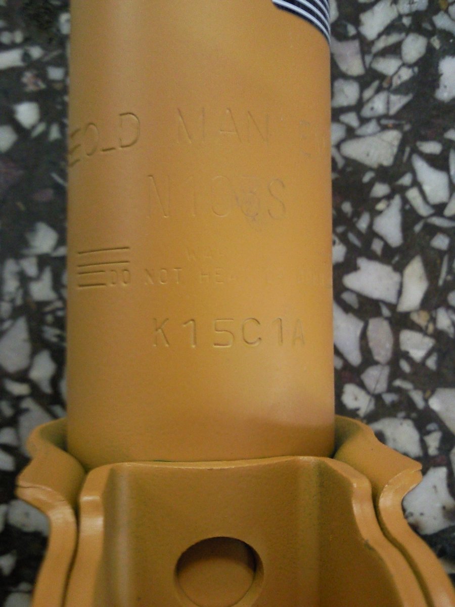

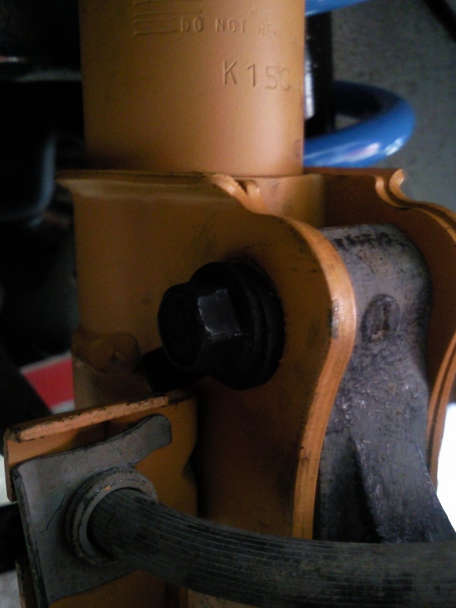

Καμπερόβιδα εμπρός αριστερά (τοποθετήθηκε με ρύθμιση στο τέρμα της γωνίας κάμπερ / και εκεί έμεινε, δείτε μετρήσεις στο τέλος)

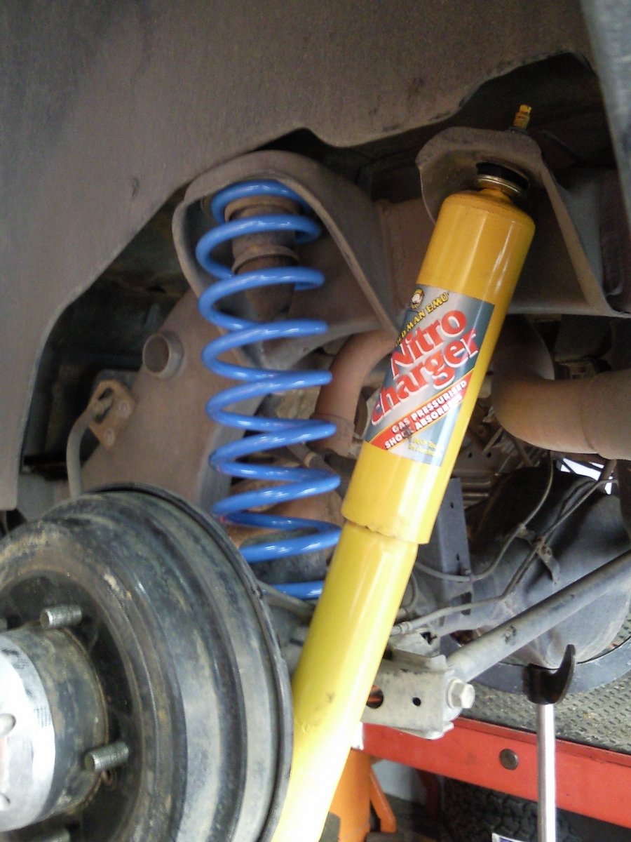

OME εμπρός δεξιά
OME πίσω

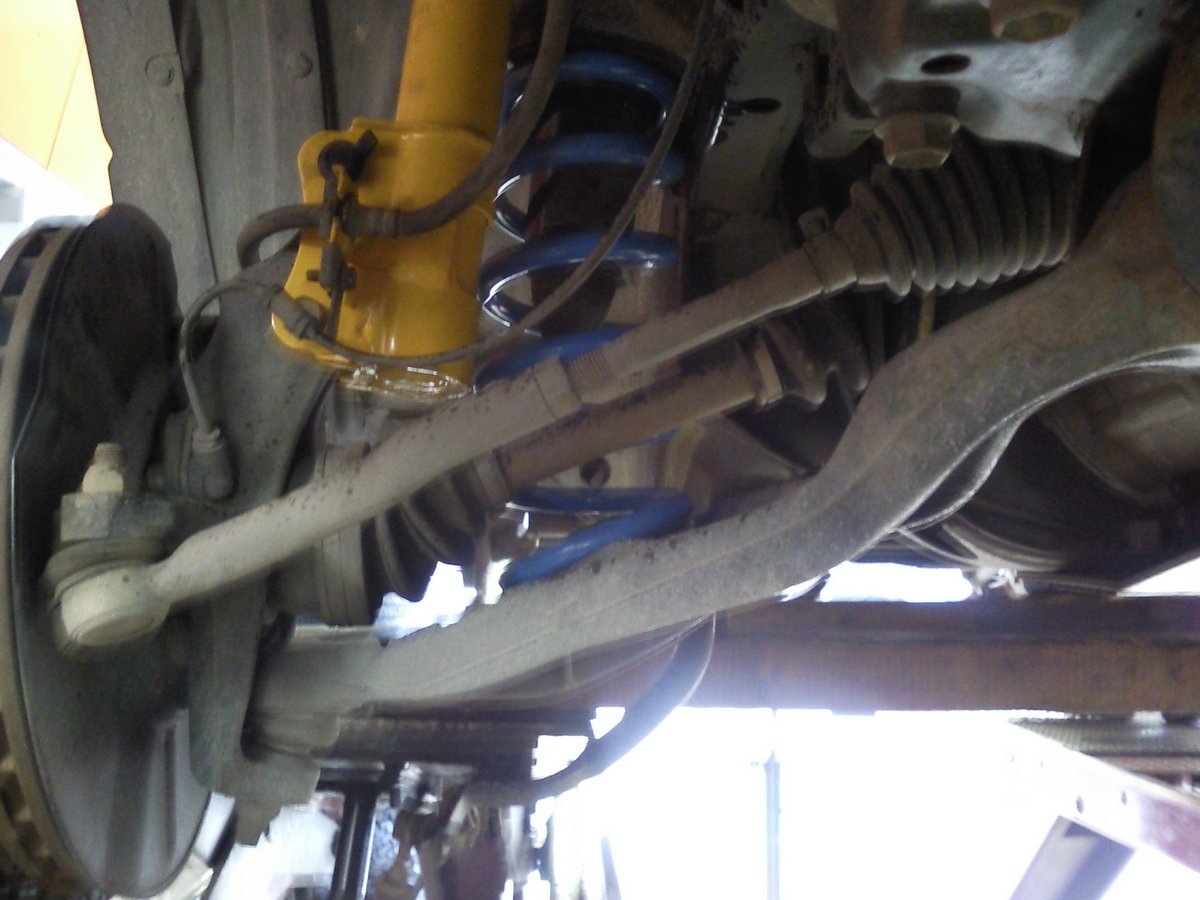

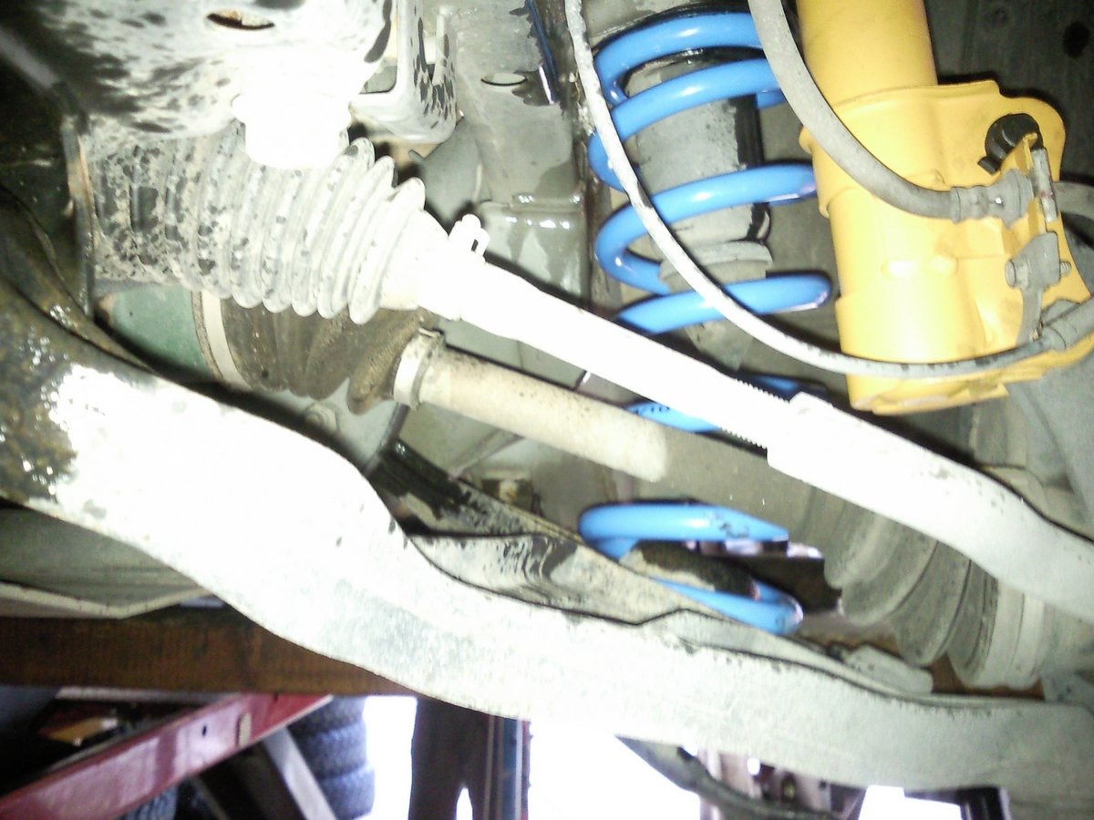

Εμπρός δεξιό ημιαξόνιο (γωνιασμένο) με το αυτοκίνητο στον αέρα (λέτε σε "χιαστή", αν κρεμάσει εντελώς ο τροχός, το ημιαξόνιο να ξεκουμπώσει/σπάσει, ή όχι, λόγο του ότι θα είναι στον αέρα?)
Εμπρός δεξιό ημιαξόνιο (γωνιασμένο) / μια πιο φωτεινή φωτό
Εμπρός αριστερό ημιαξόνιο (γωνιασμένο) με το αυτοκίνητο στον αέρα (φυσικά η ίδια ερώτηση: λέτε σε "χιαστή", αν κρεμάσει εντελώς ο τροχός, το ημιαξόνιο να ξεκουμπώσει/σπάσει, ή όχι, λόγο του ότι θα είναι στον αέρα?)

Πίσω ελατήρια MAD-μαμά

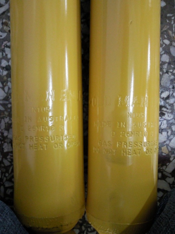

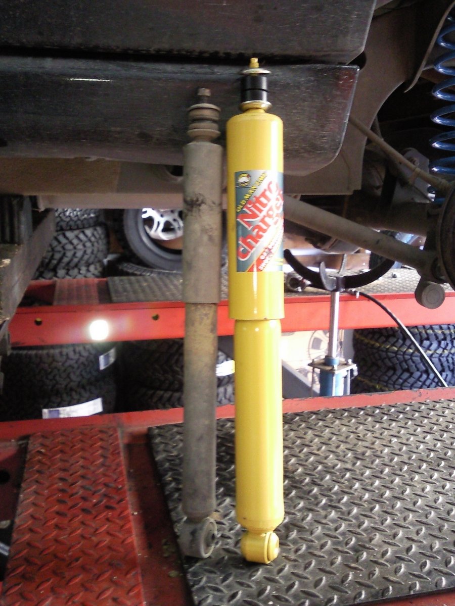

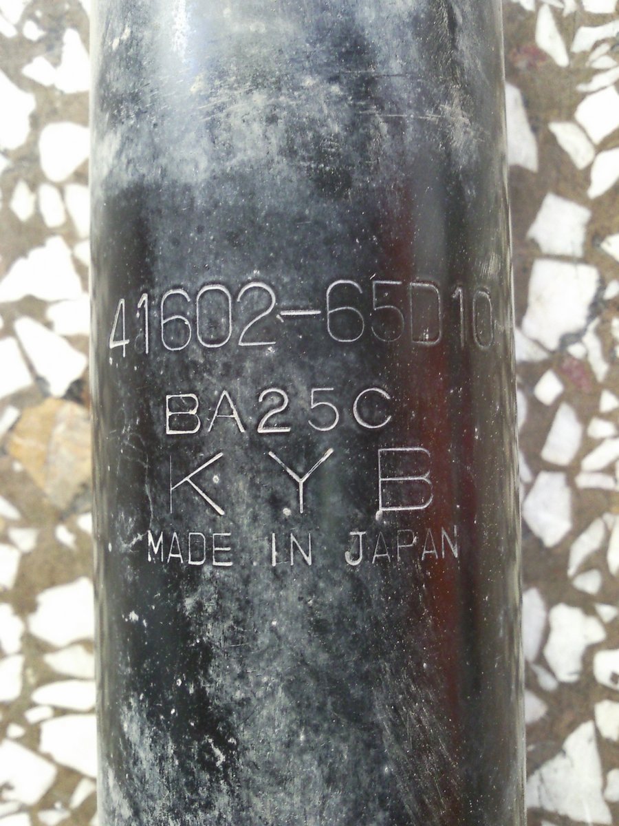

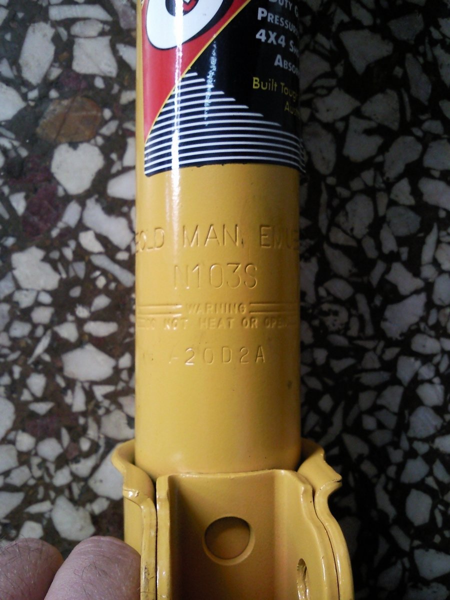

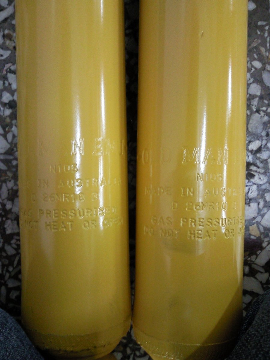

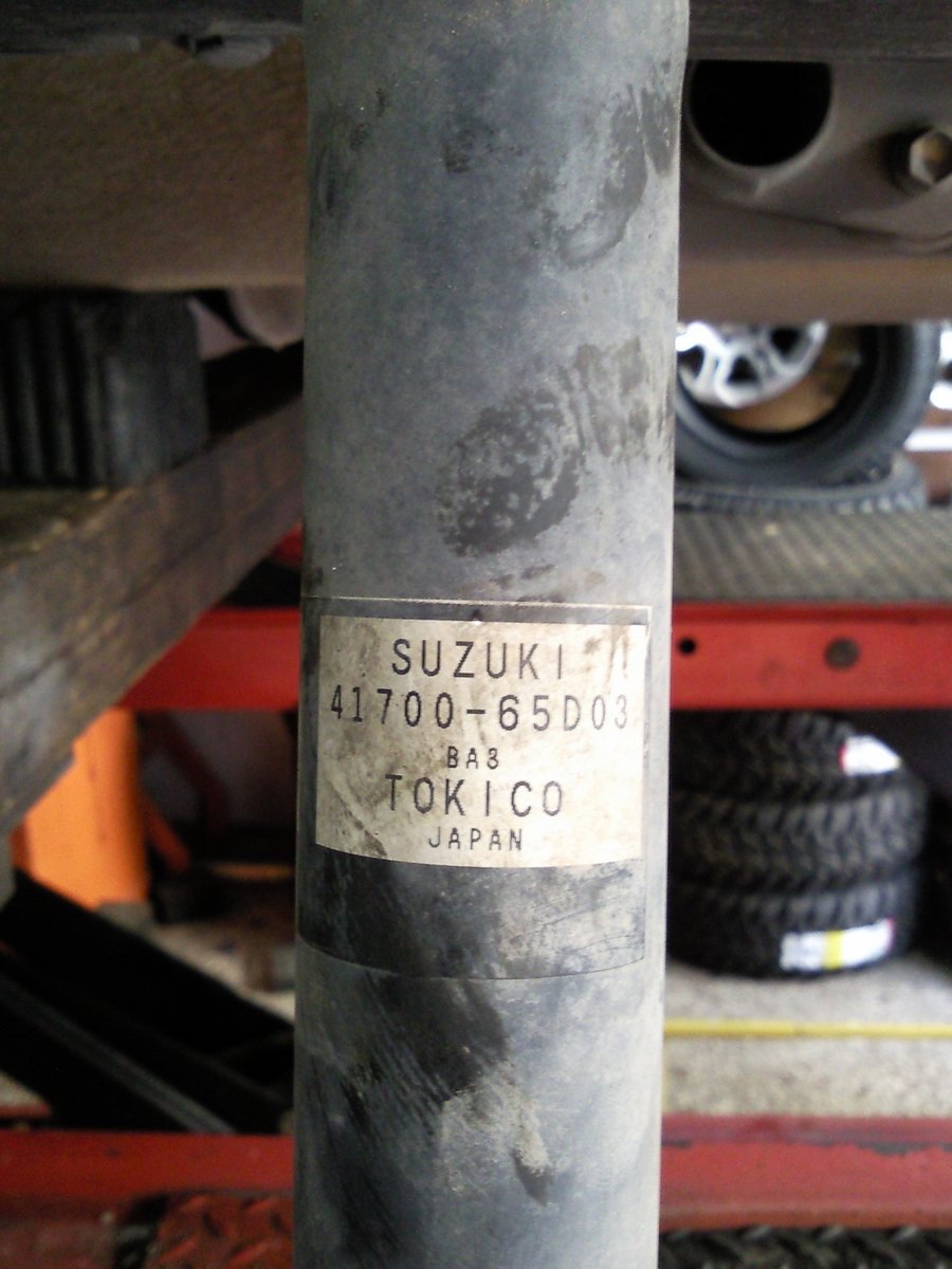

Διαφορά μαμά αμορτισέρ με OME

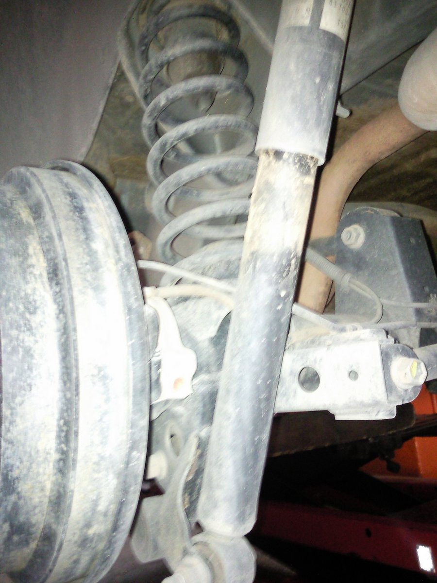

Μαμά πίσω αμορτισέρ

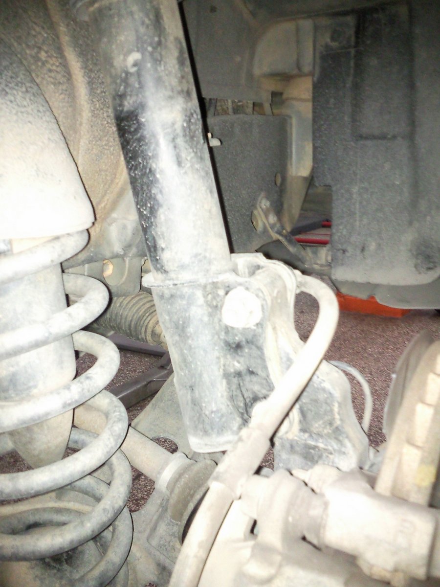

Μαμά εμπρός αμορτισέρ.... ΚΑΥΑΒΑ παρακαλώ!!!! και ξέρετε κάτι? Μετά από 80.000km με ελάχιστο χώμα, τα πίεζες μέσα, και εκεί καθόντουσαν!!! και οριζόντια να τα έβαζες, ΔΕΝ ΕΠΑΝΕΡΧΟΝΤΑΝ!!!

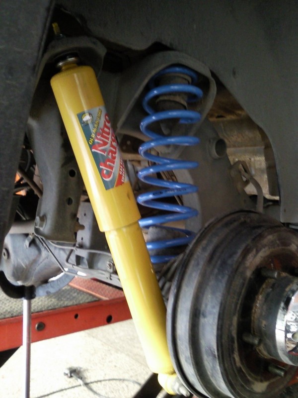

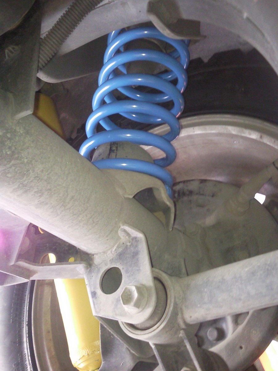

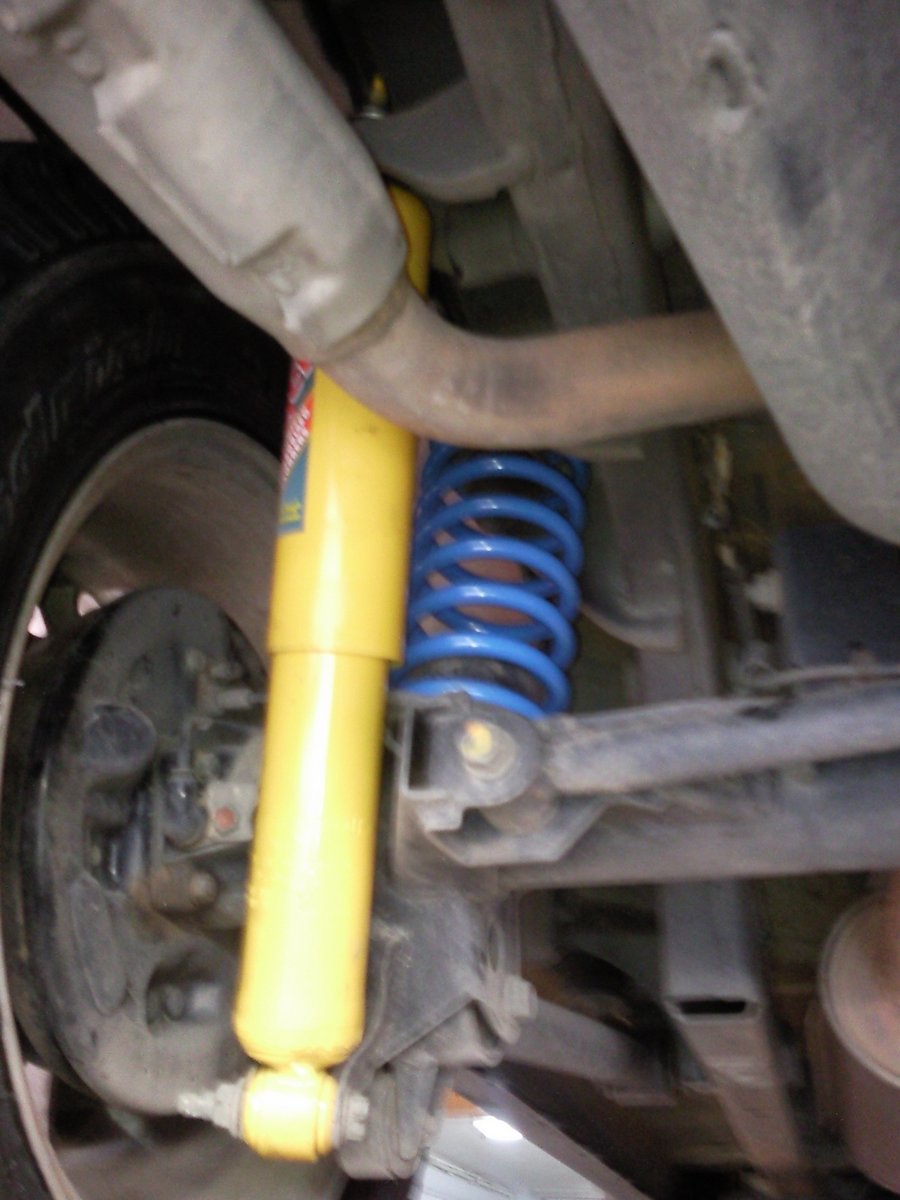

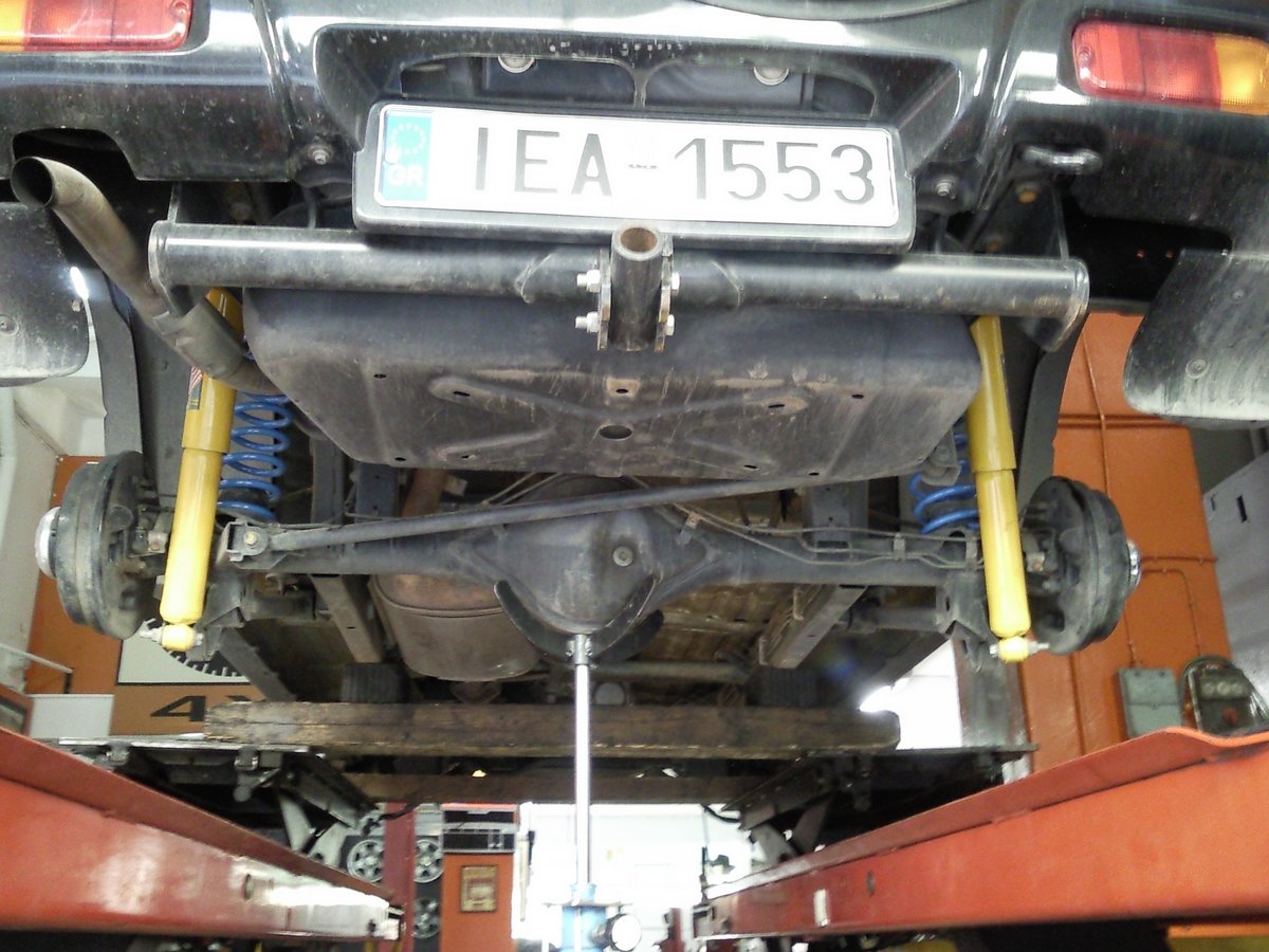

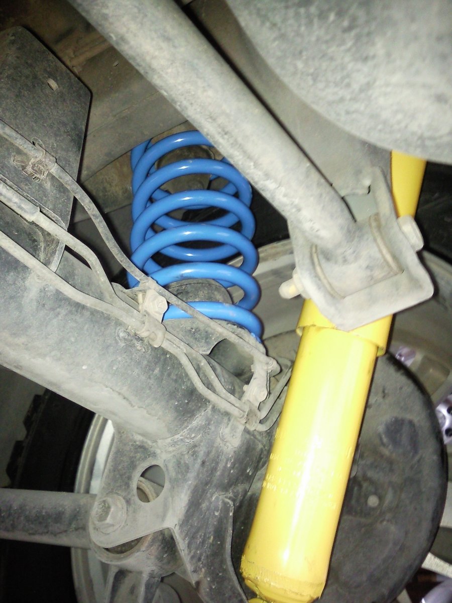

Τοποθετημένα πίσω αριστερά
Τοποθετημένα πίσω δεξιά

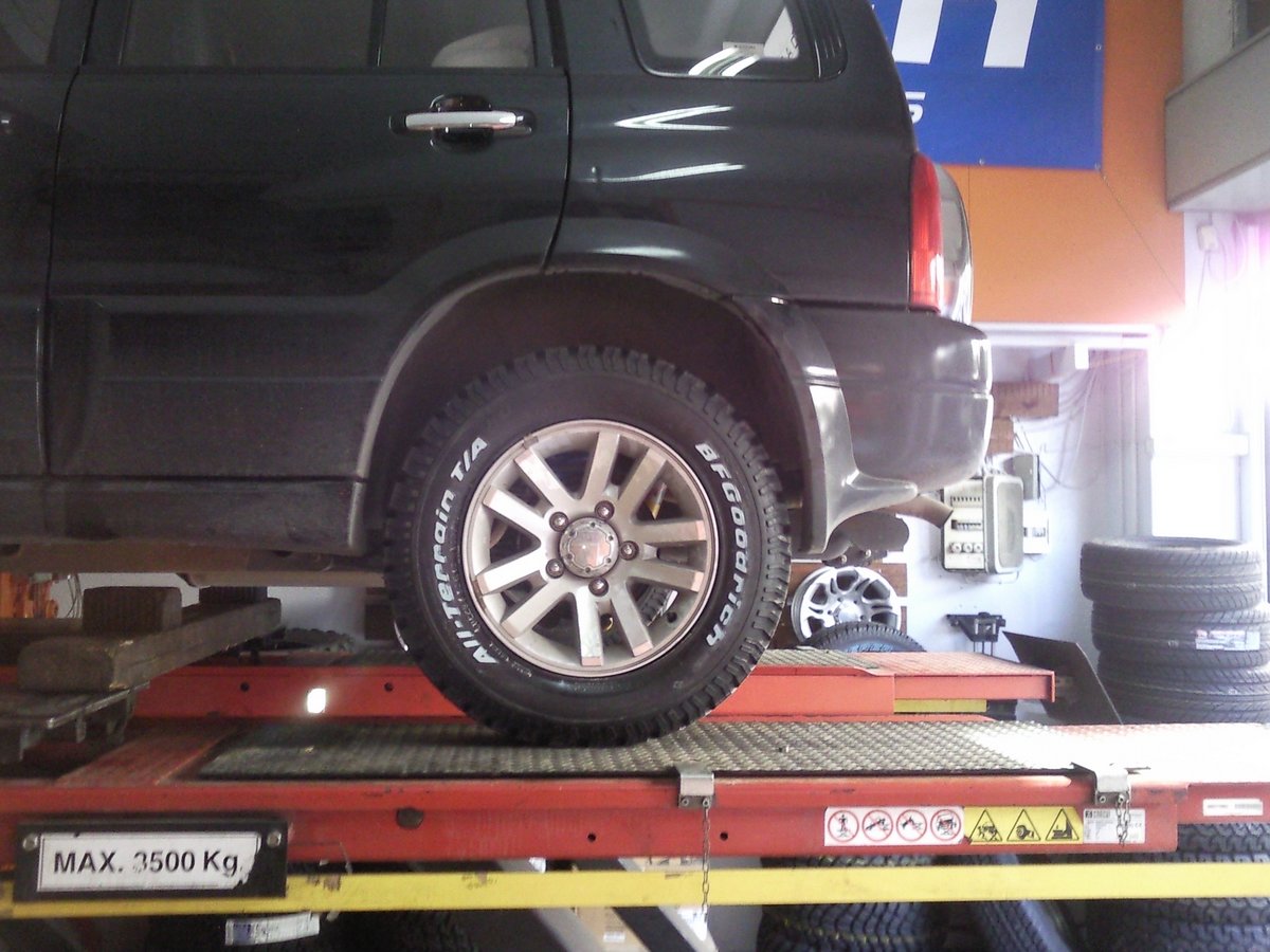

Εμφανή η διαφορά GO12 235/60/16 με BF 225/70/16 !!!
Ομοίως...
Ξανά, όπου φαίνεται καλύτερα η σύγκριση

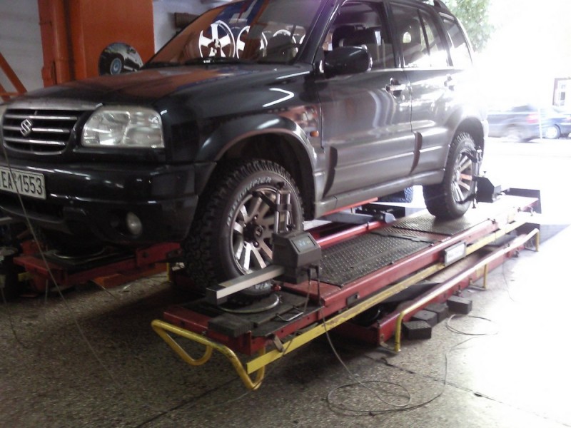

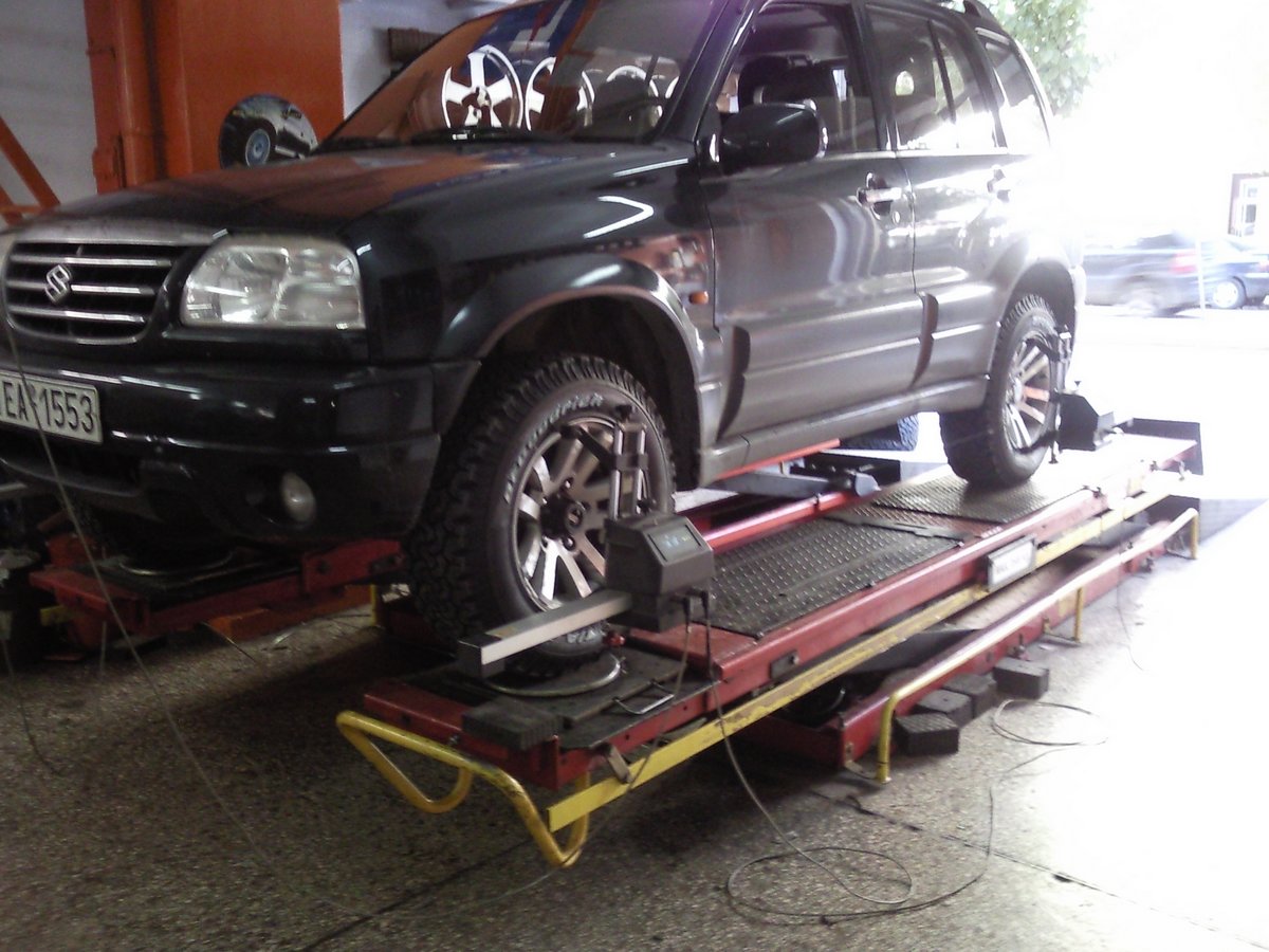

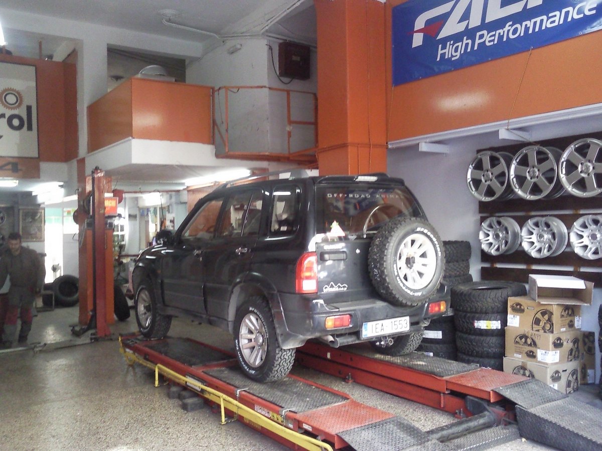

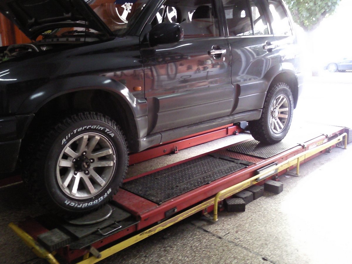

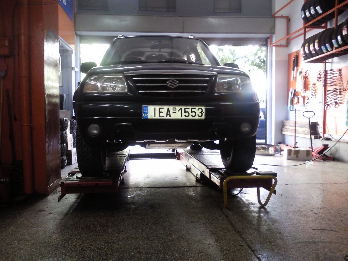

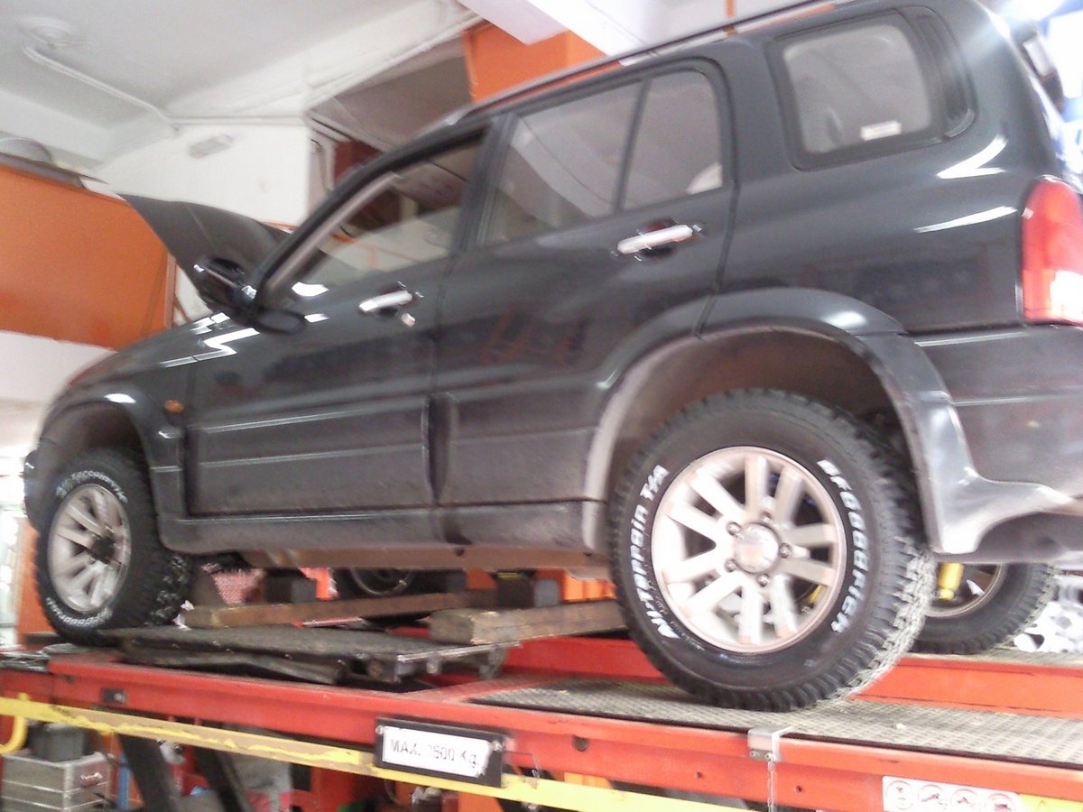

Έτοιμο για ευθυγράμμιση κλπ κλπ

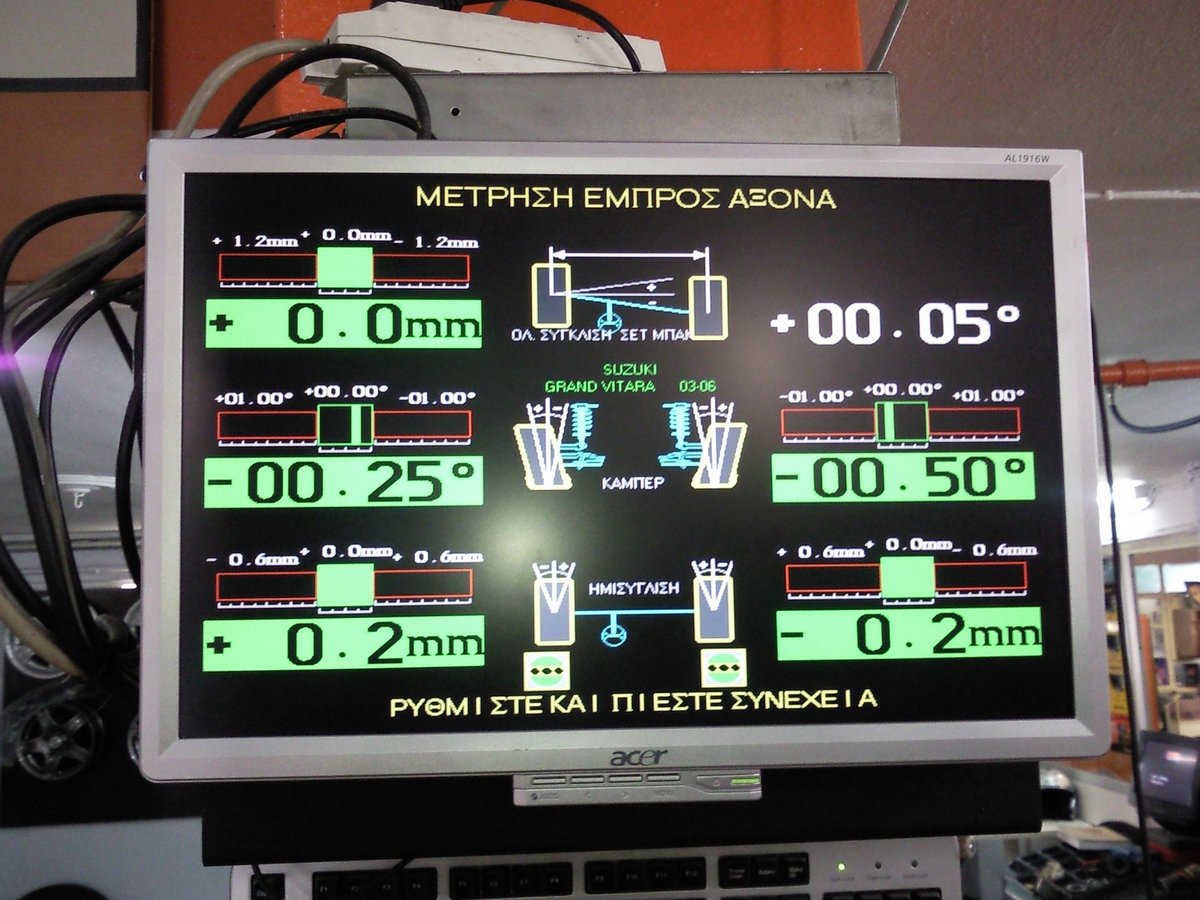

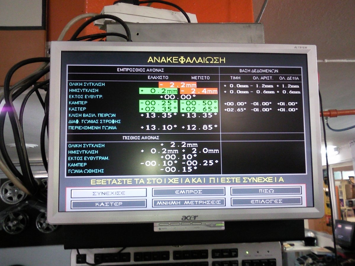

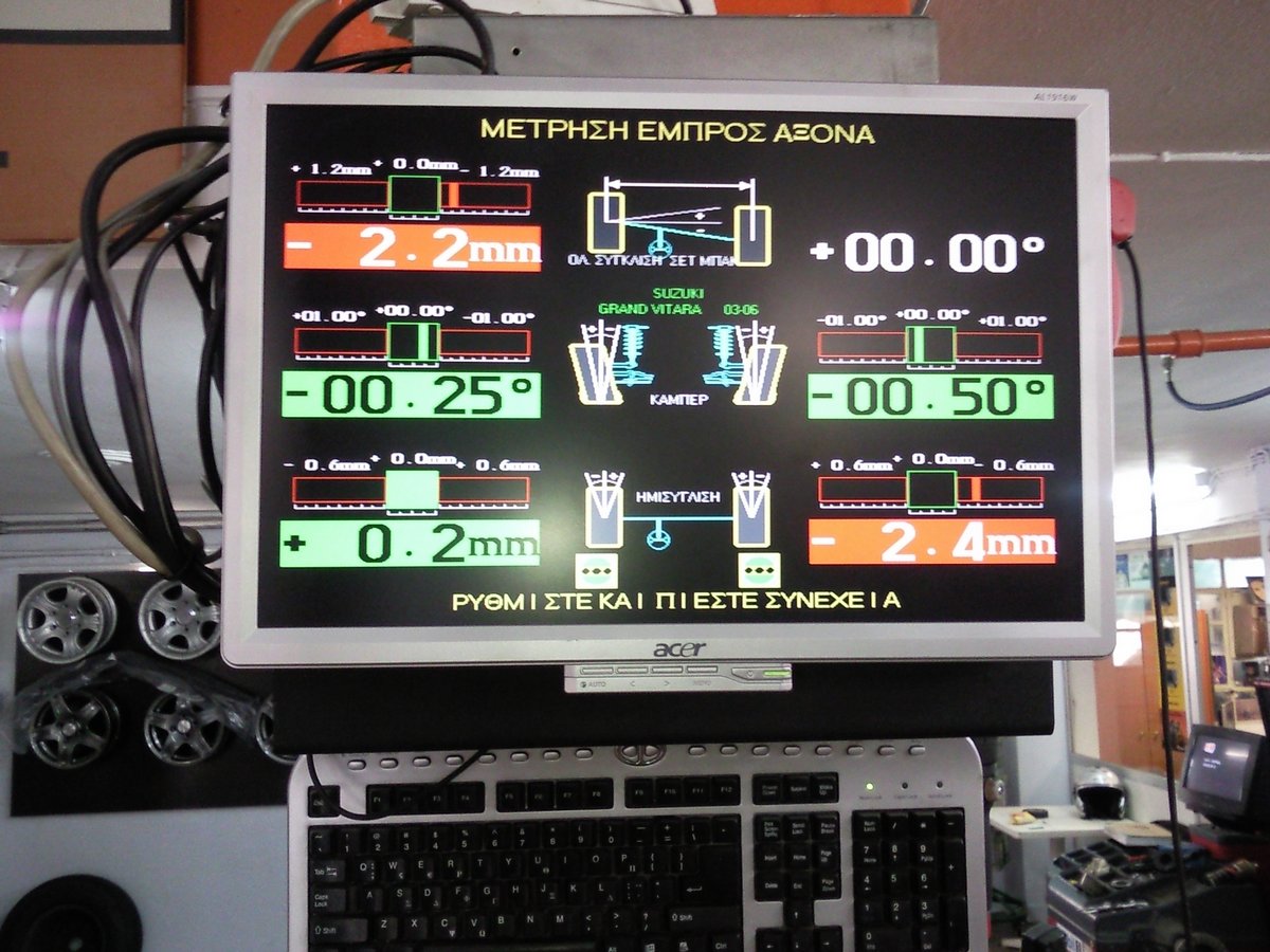

Μετρήσεις ΠΡΙΝ να διορθωθεί τίποτα (παρατηρήστε ότι η γωνία κάμπερ είναι ήδη σωστή, μόνο η ημισύγκλιση είναι λάθος, εξού και γιατί το τιμόνι μου, χρειαζόταν να το "κρατάω" λίγο αριστερά στην Εθνική Οδό για να πάει ευθεία το αμάξι.... σε αντιπροσωπεία που το είχα πει αυτό, με γράψανε κανονικά, ούτε κάνανε τίποτα, ούτε μου είπαν: πήγαινε για ευθυγράμμιση....... ρε άντε γεια!!! για άλλη μια φορά!)
Πάλι μετρήσεις εμπρός άξονα, ΠΡΙΝ να γίνουν οι διορθώσεις
Και εδώ οι μετρήσεις ΜΕΤΑ τις μικροδιορθώσεις

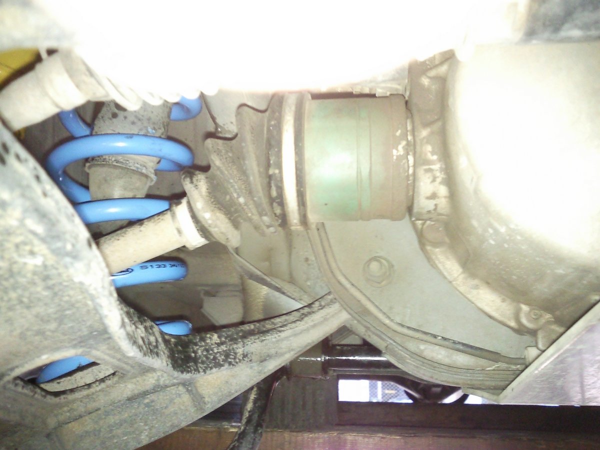

Πίσω δεξιά (από καλύτερη οπτική γωνία)
Πίσω αριστερά (από καλύτερη οπτική γωνία)

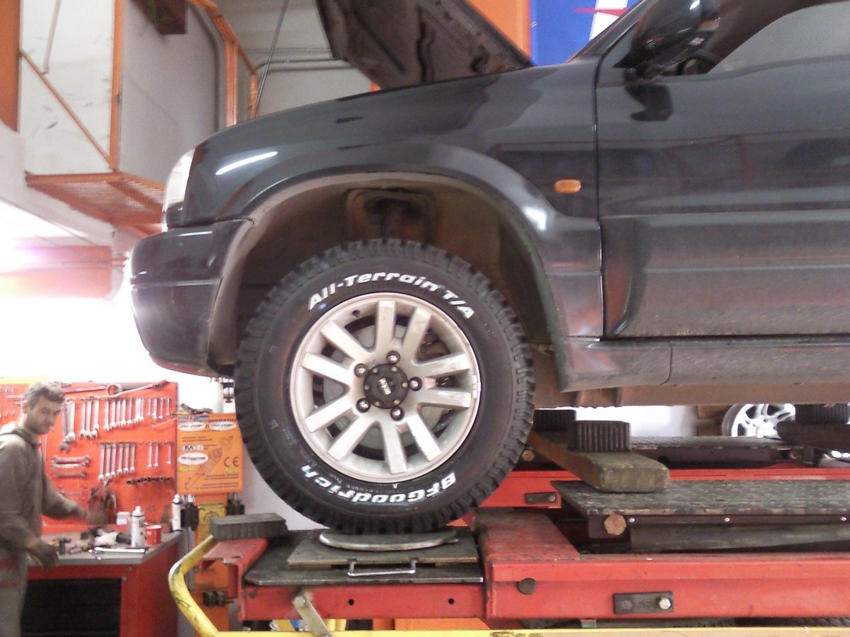

Εμπρός δεξιά (από καλύτερη οπτική γωνία)
Εμπρός αριστερά (από καλύτερη οπτική γωνία)

Μια φωτό για να δείτε οπτικά τουλάχιστον γωνία κάμπερ
