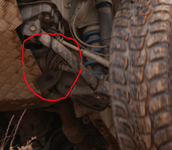

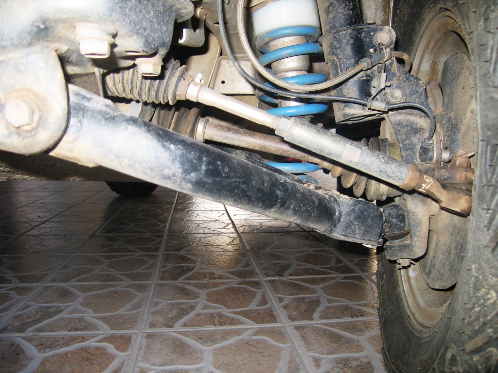

Κώστα,έχω την εντύπωση ότι τα ημιαξόνια έχουν μεγάλη γωνία,μήπως έχεις πρόβλημα όταν θα ανοίγει τέρμα το ελατήριο;
taxidriver06
Δημοσιεύσεις: 1485
Τοποθεσία: ΛΟΥΤΡΑΚΙ
Λάστιχα: 215/75/15,225/70/15
Suspension: Calmini
Re: Πλήρως ρυθμιζόμενη ανάρτηση για GV 3,5".
Δημοσίευσηαπό KON.GV » Δευτ Νοέμ 22, 2010 11:45 pm
taxidriver06 έγραψε:Κώστα,έχω την εντύπωση ότι τα ημιαξόνια έχουν μεγάλη γωνία,μήπως έχεις πρόβλημα όταν θα ανοίγει τέρμα το ελατήριο;
Απολύτως κανένα!!!!το αμορτισερ σε πλήρη ανάπτυξη και ο μπιλιοφόρος είναι εντός ορίων στο χαλαρό!!!
ίσα ίσα σε κατάσταση ηρεμίας τα ημιαξόνια είναι πολύ χαλαρα! :wink:
πάρε και μία φώτο με 2η αργά μπλοκέ πίσω και τσίτα!! :mrgreen: :mrgreen:
τερματισμένοι οι μπιλιοφόροι και εντός ορίων λειτουργίας(γιατί το αμορτισερ το ρυθμισε ο Α(ρκουδος)μοριανός πόσο θα τερματίζει!!! :idea: :idea:

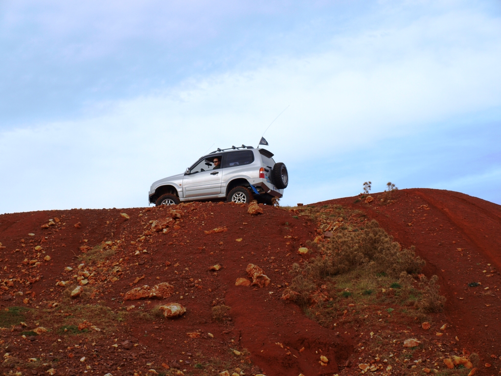

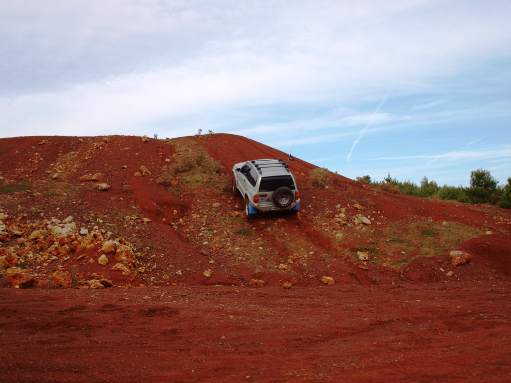

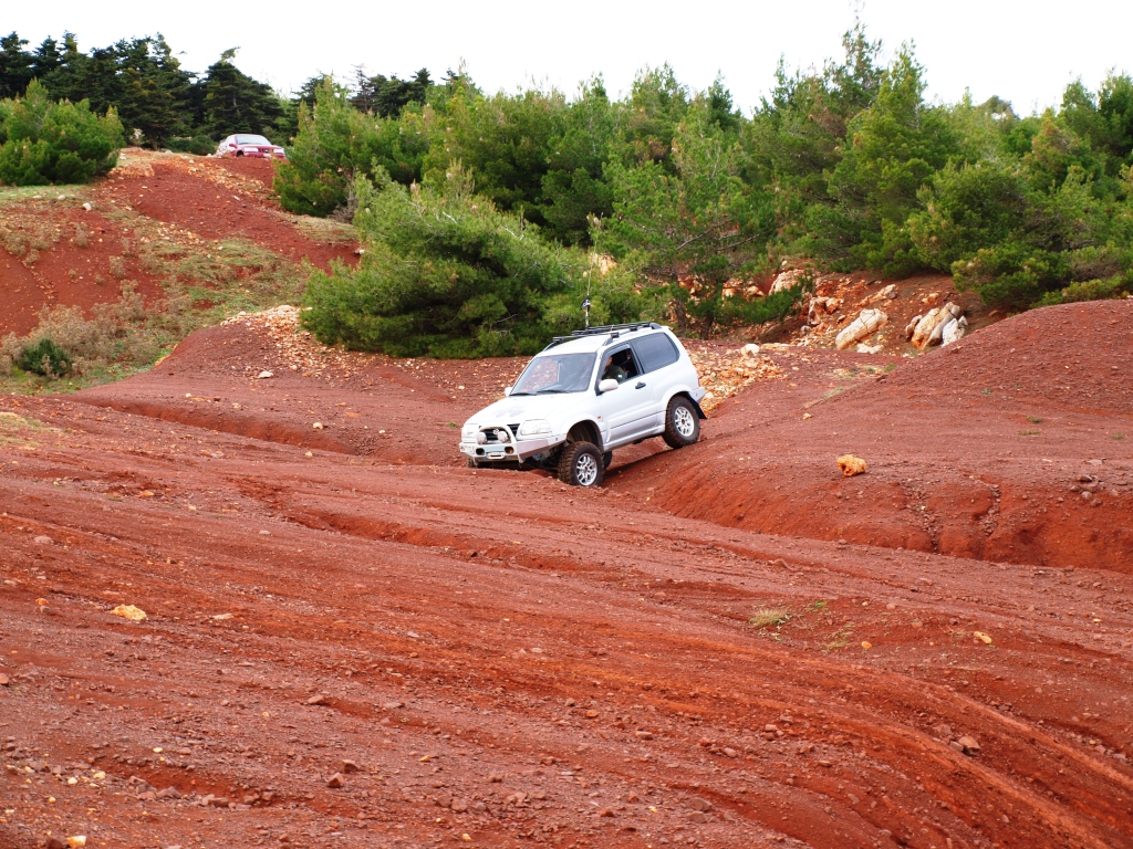

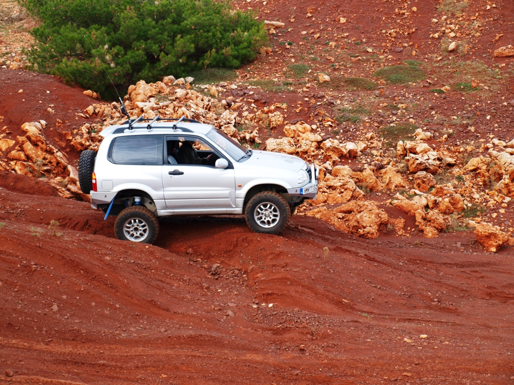

Δημοσίευσηαπό KON.GV » Τρί Νοέμ 30, 2010 8:38 pm
Αφού τελείωσαν oi έξτρα κατασκευές και τα δεδομένα πήγα να δοκιμάσω και να τσεκάρω σταθερότητα,διαδρομές,τα bump stop ,τα ημιαξόνια κλπ...
τα εμπόδια τα καταπίνει με αρκετή ευκολία και λειτουργεί άψογα! :idea:
σε πλευρικές κλίσεις και σε απότομες αναβάσεις δνε έχει κανένα πρόβλημα.Ισα ισα θελεις να το χώσεις κιάλλο .... :twisted:
να υποβάλλω και καμια φώτο....
έιχε ακόμη διαδρομή αλλά μας τελείωσε το βάθος...
4" και τερματίσαμε! :mrgreen:

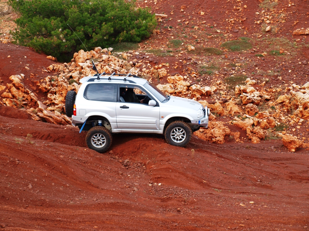

Δημοσίευσηαπό Mastergunner » Τρί Νοέμ 30, 2010 8:50 pm
Δάσκαλε.... :clap: :clap: :clap: :clap: :clap: :clap: :clap:
Κώστα σε αυτή τη γωνία δουλεύει κανονικά το ημιαξόνιο;
(είναι κομμένη η φούσκα ή κάνω λάθος;)
Δημοσίευσηαπό KON.GV » Τρί Νοέμ 30, 2010 8:58 pm
ΝΑΙ!!!!δουλεύει εντός ορίων λέμε!!! εκεί τερματίζει το αμορτισερ και το ημιαξόνιο έχει ακόμη λίγο!!!!
Μηχαλης είναι αυτός!!!! Αμοριανος(Αρκ) . :wink: Αν δεν ήτανε εντός ορίων δεν θα εκανα ούτε 200 μέτρα από το μαγαζί του πίστεψέ με!!!
