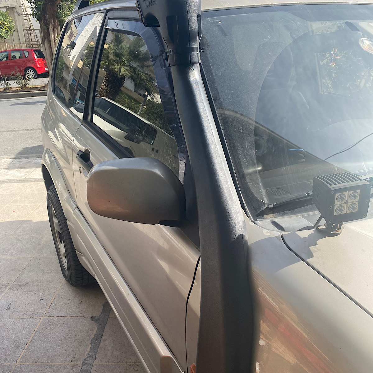

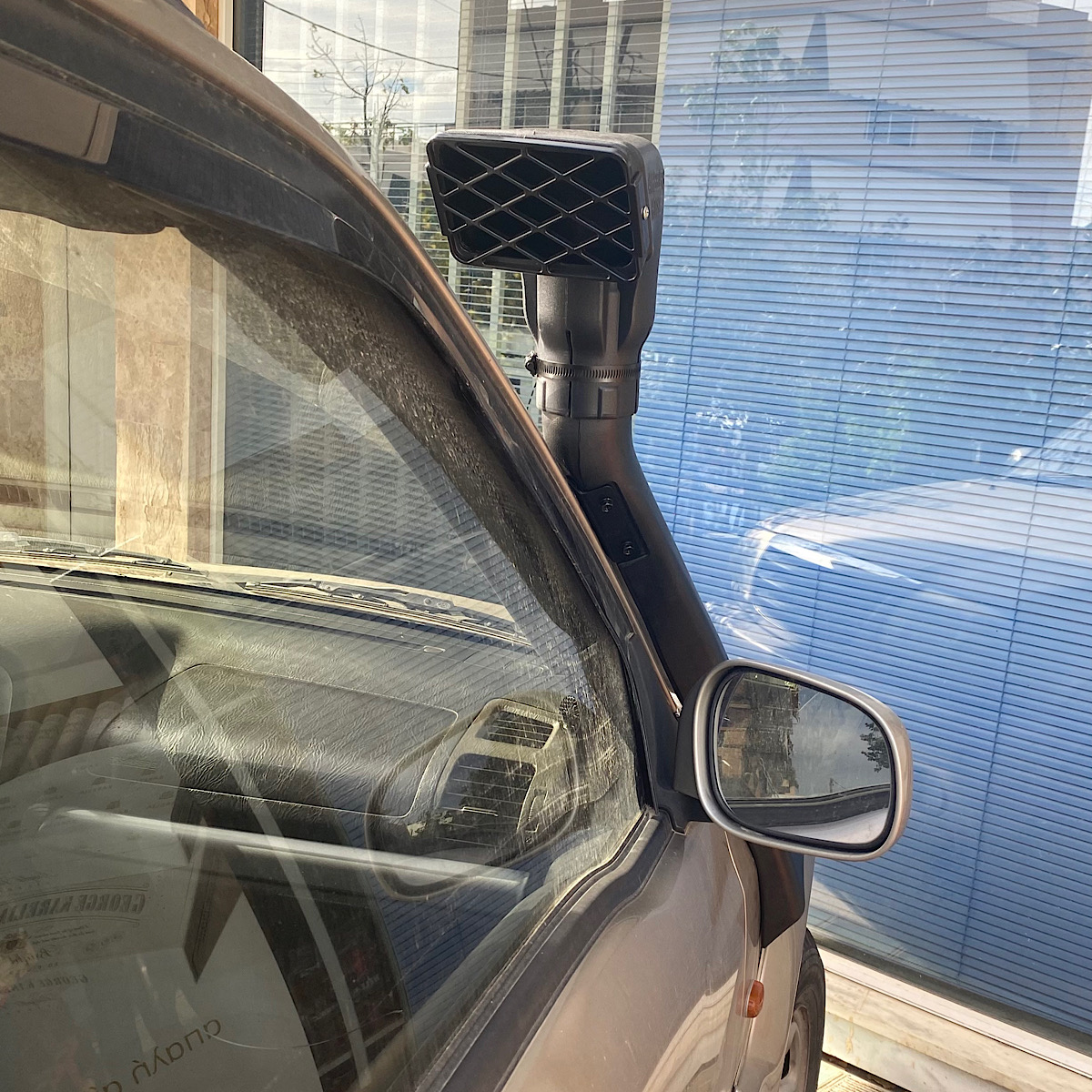

Και θα τοποθετηθεί καλώς εχόντων των πραγμάτων και ένα snorkel... Όλα αυτά σε 3 μέρες έτσι;

Εδώ είμαστε... Εξαιρετική δουλειά. Άσε που όταν πατάς το γκάζι ακούς ένα βαθύ ρουφηχτό :lol: απο το snorkel..

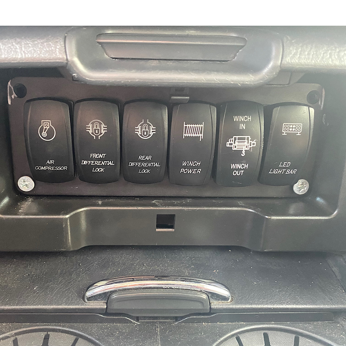

Θα καλύψω και τις βιδούλες στους διακόπτες με ένα μαύρο αυτοκόλλητο και θα είναι κομπλέ...

Τούμπανο βλέπω το εργαλείο, οπλισμένο σαν αστακός. :lol:

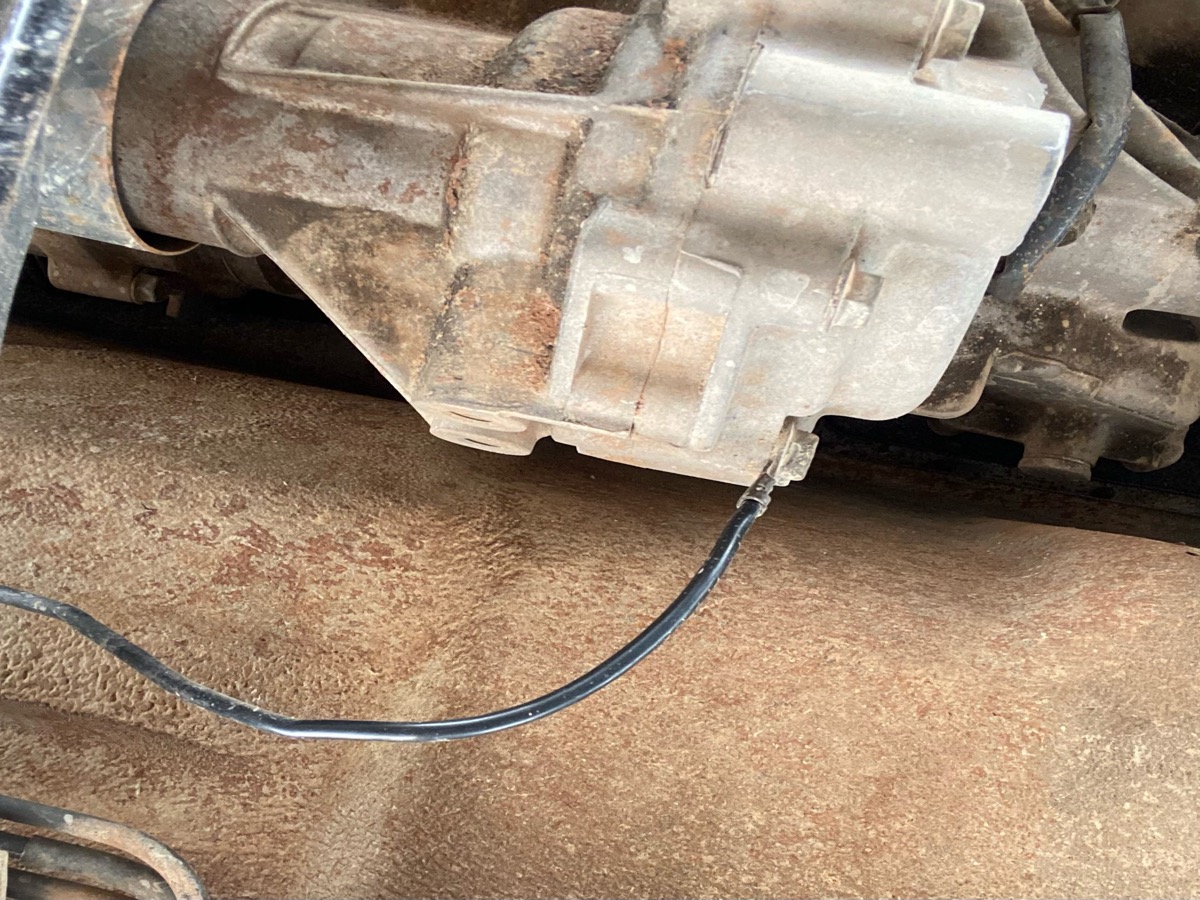

Μπορεί κάποιος να μου πει τι είναι αυτό το σωληνάκι που κρέμεται στην μέση του αυτοκινήτου; Εκεί έπρεπε να είναι; Και γιατί δεν το είχα παρατηρήσει πριν;; :think:

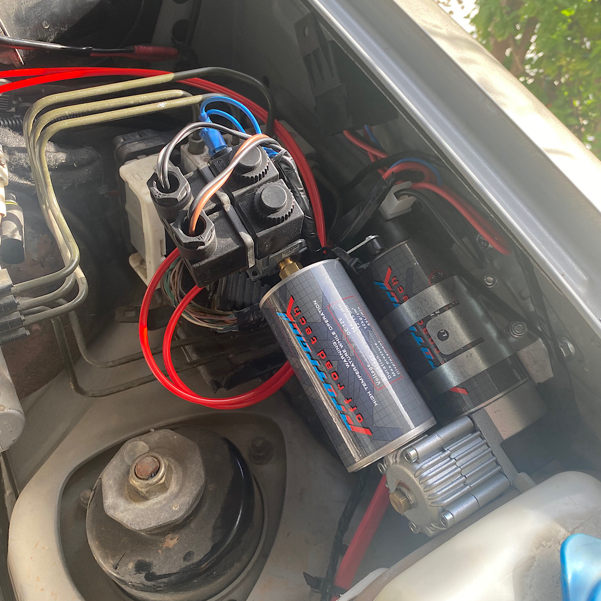

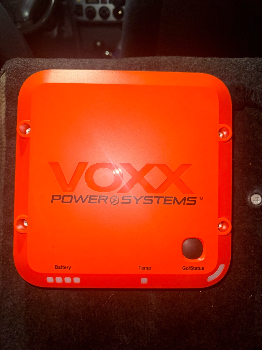

Και μιας και πήρα φορά ορίστε και η νέα προσθήκη, ο σωτήρας της (προσωρινής) ακινησίας :

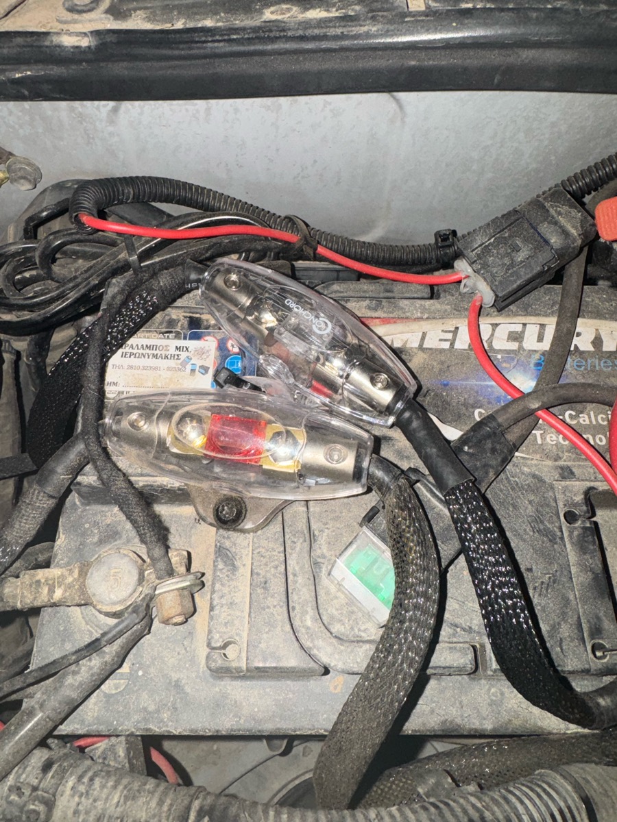

Και εδώ η σύνδεση στους πόλους της μπαταρίας :
Εδώ να πω πως αρχικά η ασφάλεια που βάλαμε στους πόλους ήταν 60αρα και την έκαψε όταν προσπάθησα να του δώσω ρεύμα για να πάρει μπροστά το τουτού. Βάλαμε 80αρα μετά και μένει να δούμε αν είναι εντάξει οταν δοκιμάσω ξανά.

Σε τί χρησιμεύει αυτό το εξάρτημα Δημήτρη;
Δημοσιεύσεις: 4359
Re: Βελτιώσεων Συνέχεια Vol2 σε νέο GV
Δημοσίευσηαπό dimtsag » Τετ Μάιος 22, 2024 8:01 am

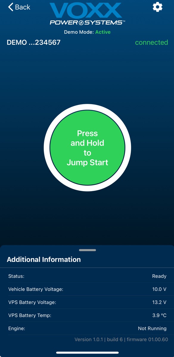

Γιάννη είναι booster απλά αντί να το έχεις πχ φυλαγμένο κάπου αυτό είναι μόνιμα πάνω στην μπαταρία του αυτοκινήτου . Φορτίζει οταν το αμάξι δουλεύει και κλείνει όταν είναι σβηστό ωστέ να μην καταναλώνει ρεύμα . Όταν μείνεις απο μπαταρία (όπως εγώ που δεν το κινώ συχνά το GV) μέσω εφαρμογής στο κινητό δίνει ρεύμα για να πάρει μπροστά. Νομίζω στο εγχειρίδιό του λέει πως έχει stand by 6 μήνες περίπου..
Δες εδώ την εφαρμογή σε demo μιας και δεν είμαι στο αμάξι. Σου δείχνει και πληροφορίες για κατάσταση μπαταρίας αυτοκινήτου και δική του
