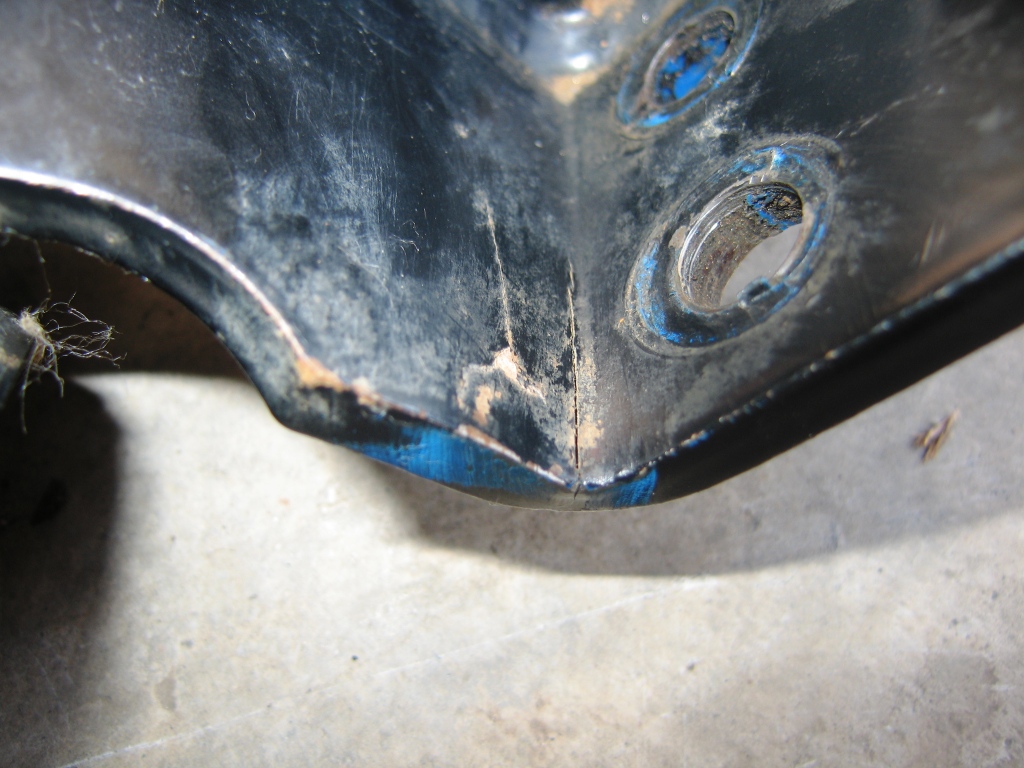

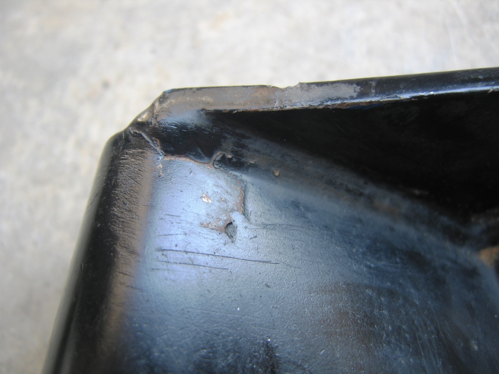

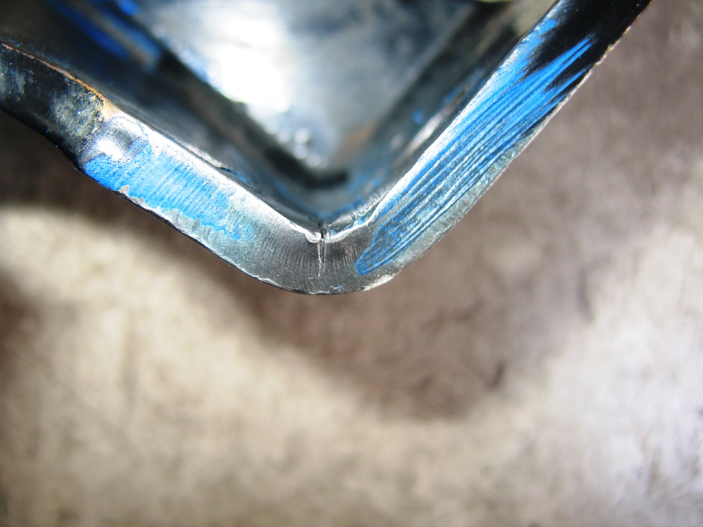

Δημοσίευσηαπό KON.GV » Τετ Αύγ 31, 2011 2:32 pm
Σα να μην έφταναν τα συνεμπλόκ και τα υπόλοιπα σήμερα ανακάλυψα και άλλα.... :? :?
(Το συγκεκριμένο το είχα ακούσει ότι είχε γίνει σε ένα v6 και έσπαγε ημιαξόνια κάθε 100 μέτρα μέχρι να βρουν τι φταίει. :idea:)
Με το που άλλαξα τη δεξιά βάση γκαλμίνι πήγα να την πλύνω να την τρίψω και να την ασταρώσω (για αποθήκευση)
και είδα κάτι ρωγμές :idea: :idea:
Λέω το χρώμα θα είναι....αμ δε....
δείτε μόνοι σας..
Σε αυτή τη φάση όλα καλά και δεν τρέχει τπτ....ΑΛΛΑ αν ξεκολήσει η μετατοπιστεί για λίγο τότε θα αλλάξει η γωνία λειτουργίας ημιαξονίου και θα σπάσει για πλάκα.....
και άντε να αποδείξεις ότι δεν έφταιγε η βόλτα και το βουνό αλλά η βάση και άντε να βρεις τη ρωγμή.. :? :?
Υγ. καλό είναι όσοι έχουν βάσεις Γκαλμίνι όταν έχουν κάποια εργασία εκεί κάτω να τις ρίχουν ένα τσεκ. :idea:
Αυτά προς το παρών. :shifty: :shifty:

Δημοσίευσηαπό lyggas » Τετ Αύγ 31, 2011 2:53 pm
Θα τρελαθούμε τελείως μου φαίνεται. Κωστάκη είσαι σιδεροφάγος ή είναι κακή η κατασκευή; :lol:

Δημοσίευσηαπό KON.GV » Τετ Αύγ 31, 2011 3:07 pm
lyggas έγραψε: Κωστάκη είσαι σιδεροφάγος ή είναι κακή η κατασκευή; :lol:
:lol: :lol: :lol: :lol: :lol:
για το πρώτο δε φημίζομαι.....το χώνω αλλά δεν έχω ζημιές......
για το δεύτερο το είχα ξανακούσει απλά δεν το είχα δει με τα ματια μου για τα γκαλμίνι...... :idea:
υγ.Η βάση εννοείται ότι πήγε για τιγκ και είναι πλέον έτοιμη αφού εγινε μωβ από τα αμπέρ... :mrgreen: :mrgreen:

Δημοσίευσηαπό dpol » Τετ Αύγ 31, 2011 4:48 pm
Ρε Κωστα μηπως της επεσε βαρος το μαντεμι με το μπλοκε :think: :think:
Re: calmini 2,5'' lift kit για gv μοντ.2005 - ΓΝΩΜΕΣ
Δημοσίευσηαπό KON.GV » Τετ Αύγ 31, 2011 5:01 pm
dpol έγραψε:Ρε Κωστα μηπως της επεσε βαρος το μαντεμι με το μπλοκε :think: :think:
καμία σχέση.....άλλωστε η ίδια μπαίνει και σε 2λιτρο και 2,5v6. :wink:
έχει ξανασυμβεί σε κάποιον και το ξέρω από Α1 πληροφορία. :wink:
Αυτό δε σημαίνει ότι όλες οι βάσεις θα σχιστούν κλπ....ένα τσέκ δεν κάνει κακό. :wink:
Εγώ απ'αυτά δεν κατέχω... αλλά με το φτωχό μου μυαλό απλά αναρρωτιέμαι.... ΕΠΙΤΡΕΠΕΤΑΙ;;;;;;
Γιάννη το έλασμα της βάσης δεν είναι και το ιδανικότερο..4χιλ και μάλιστα με την κόλληση ήθελε αμπέρ με δόσεις και σιγούλια σιγούλια.

Δημοσίευσηαπό Mastergunner » Τετ Αύγ 31, 2011 10:32 pm
Η δεξιά βάση είναι για να αποροφά τους εγκαρσιους κραδασμούς του ε. άξονα (καθώς αυτός ως γνωστό είναι αιωρούμενος).Κρίνοντας απο το ράγισμα εσωτερικά προφανώς δεν έκανε σωστά τη δουλειά της :think: :think: :think:
Δημοσίευσηαπό KON.GV » Πέμ Σεπ 01, 2011 7:10 pm
Mastergunner έγραψε:Η δεξιά βάση είναι για να αποροφά τους εγκαρσιους κραδασμούς του ε. άξονα (καθώς αυτός ως γνωστό είναι αιωρούμενος).Κρίνοντας απο το ράγισμα εσωτερικά προφανώς δεν έκανε σωστά τη δουλειά της :think: :think: :think:
Γιώργο αυτό πιστέυω η και το ότι εκεί είναι στραντζαρισμένο και αδυνατισμένο.. :idea:
Δημοσίευσηαπό Mastergunner » Πέμ Σεπ 01, 2011 9:44 pm
KON.GV έγραψε:
Τι να πω Κώστα....Μερικά πράγματα είναι εγκλήματα,ειδικά αν αναλογιστεί κανείς πόσο κοστίζουν :? :? :?
Δημοσίευσηαπό KON.GV » Πέμ Σεπ 01, 2011 9:52 pm
Τη λύση την ξέρεις....Τungsten inert gas (με κοργκόν κατά προτίμηση)....χαλυβδοέλασμα 8 χιλ και φραπεδάκι παγωμένο.. :mrgreen: :mrgreen:
