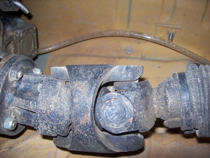

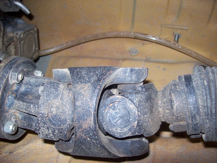

γιαννη για να μην γινω σαν τον κουλη και αρχισω να σε βριζω...θα σου εξηγησω...
οταν λεει διπλοσταυρο δεν εννοει να βαλει 2 σταυρους σε εναν αξονα ....αλλα εναν ετοιμο διπλοσταυρο με μπιλια στην μεση...
οπως φορανε τα wrangler ,hilux....αντε...παρε και μια φωτο απο το δικο μου για να καταλαβεις...

κυριακος αθανασιου έγραψε:οταν λεει διπλοσταυρο δεν εννοει να βαλει 2 σταυρους σε εναν αξονα ....αλλα εναν ετοιμο διπλοσταυρο με μπιλια στην μεση...
Μάϊστα..... εμ που να ξέρω ότι κυκλο-φοριούνται και τέτοια αξόνια... Άμα δε βρεις -καλή ώρα- κάποιον σαν εσένα να το εξηγήσει.... :confusion-shrug: Γι'αυτό και μίλησα για πατέντα, γιατί κάτι τέτοιο φαντάστηκα ότι θα έκανε...

κανει μεγαλη διαφορα στον κραδασμο ο 2σταυρος....ισως να ειναι και η λυση στο προβλημα σας...
αλλα.....
1.κοστιζει λιγο(περιπου 100-150 ευρω)
2. πρεπει να προσεξετε να μην εχει κενα η μπιλια

Σύμφωνοι, αλλά εσύ φοράς εντελώς άλλο σύστημα στο αυτοκίνητο. Εμείς με το Γιάννη που έχουμε τον μαμά άξονα, θα πρέπει να πέσει τρελή πατέντα για ένα τέτοιο διπλόσταυρο σύστημα με μπίλια... Φαντάζομαι... :think:
κυριακος αθανασιου έγραψε:1.κοστιζει λιγο(περιπου 100-150 ευρω)
Όλος ο άξονας ή μόνο το δίσταυρο με τη μπίλια; Αν είναι όλος ο άξονας, ε όχι και κοστίζει! 100 m;inimum θέλουν τα μεταχειρισμένα για έναν μαμά άξονα!!

Το βοηθητικό κιβώτιο του Βιτάρα και του Γκραντ έχουν "ολισθηρές ζεύξεις" στις εξόδους αντί για πλακάκια όπως πχ του σαμι.οπότε ο 2πλόσταυρος θα πρέπει να έχει το καρέ κολλημένο εξωτερικά και εφαρμοσμένο απόλυτα μιας και αν βγάλεις τους κεντρικούς οι βαλβολίνες αρχίζουν να τρέχουν.Επειδή δεν τον γνωρίζω μια ερώτηση σε κατασκευαστή κεντρικών αξόνων θα ήτανε το καλύτερο δυνατό. :wink:
Αν γίνεται είναι η καλύτερη λύση και φυσικά από θέμα αντοχής.
