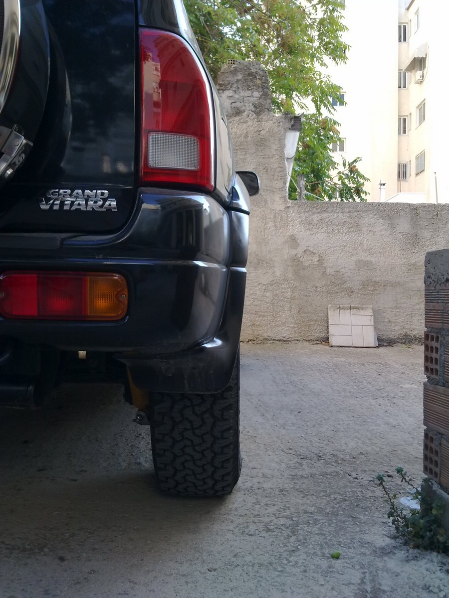

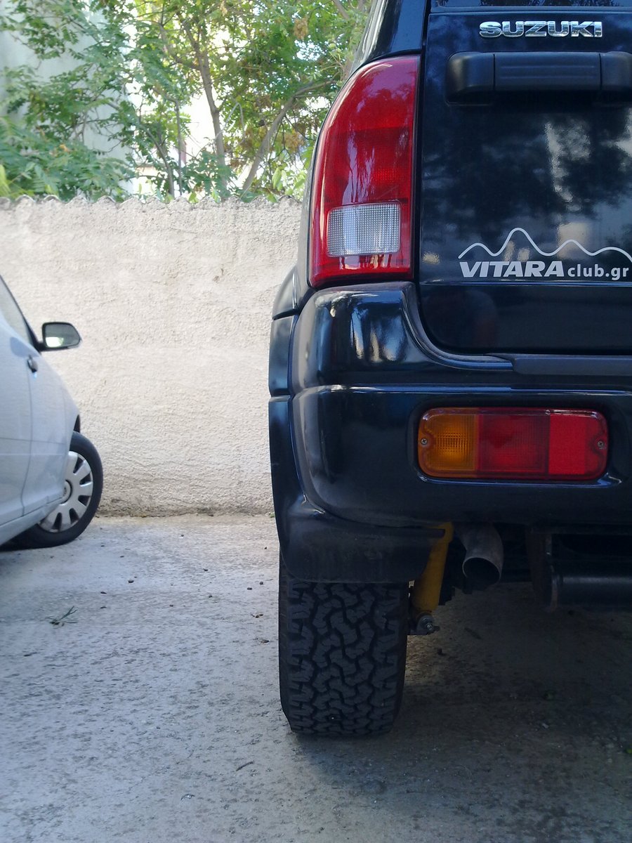

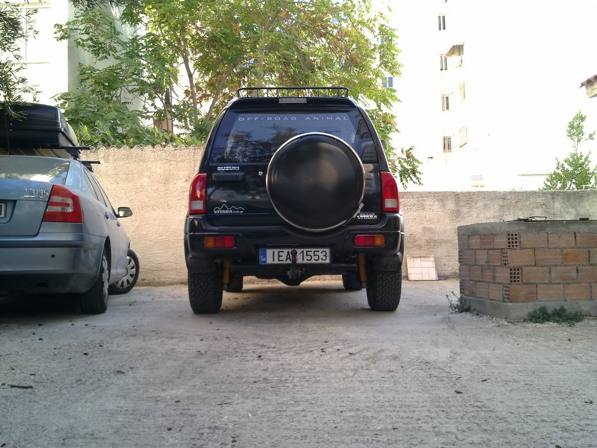

Νίκο, όπως είπα, ναι, θέλω να βάλω τον αποστάτη της πανάρ που λες, αλλά δεν βλέπω να είναι επιτακτική ανάγκη να γίνει αυτό. Μόλις μπορέσω να κάνω παραγγελία από Αγγλία, (γιατί δεν έχω βρει βοήθεια σε τέτοιου είδους παραγγελίες), θα τον πάρω. Προς το παρόν θα σου δείξω με φωτό πως είναι το αμάξι σε νορμάλ θέση. Όπως θα δεις, η πίσω δεξιά ρόδα εξέχει μεν πιο πολύ από την αριστερή, αλλά αν δεν το πεις σε κάποιον ότι συμβαίνει αυτο, δεν το βλέπει, σκέψου λοιπόν, πόσο αμελητέα είναι η μετατόπιση του άξονα προς τα δεξιά.... και σου λέω επίσης ότι σηκώνοντάς τον ΟΛΟ τον πίσω άξονα όντως η πίσω δεξιά ρόδα, βγήκε 1cm ακόμα από ότι είναι τώρα στις φωτό. Σε τι είδους offroad από αυτά που πάμε (που πάω να πω καλύτερα) και για πόση ώρα, θα "τραβιέται" ο άξονας προς τα δεξιά, ώστε να προκαλέσει σε όλα αυτά που λες, ζημιά σε βάθος χρόνου?
Γι' αυτό είπα ότι δεν είναι επιτακτική ανάγκη, αλλά κάποια στιγμή, τον αποστάτη θα τον πάρω.
Οι φωτό:
