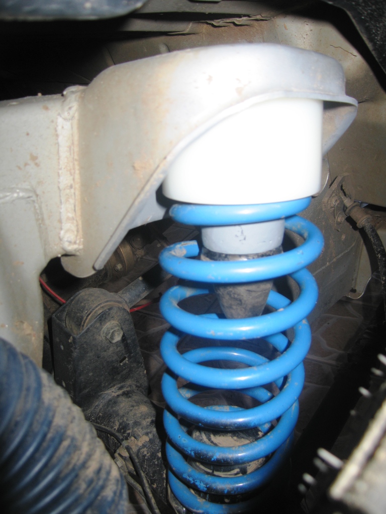

Βλεποντας την κατασκευή του Γιωργου μου ηρθε κατι στο μυαλο :idea: ο αποστατης εδραζει στην βαση του αμορτισερ πανω στην βιδα, εχουμε δηλαδη μεταλλο με μεταλλο ενω το αμορτισερ εχει σινεμπλοκ.
Τι αντοχη θα εχει σε βαθος χρονου μιας και η καταπονηση απο τις αυξημενες τριβες και κραδασμους ειναι δεδομενη εφοσον απουσιαζει το σινεμπλοκ πλεον :?: :?:
Ρωταω γιατι εχω ηδη και εγω ενα τετοιο σετ μαζι με κατι αλλα καλουδια που κατευθασαν στην γιαφκα του Νεου Ψυχικου και αναμενουν τοποθετηση :D :D :D
Δημοσιεύσεις: 11467
Re: Πλήρως ρυθμιζόμενη ανάρτηση για GV 3,5".
Δημοσίευσηαπό KON.GV » Πέμ Νοέμ 18, 2010 9:36 pm
Δημήτρη (κυριε Γκλίτσα δλδ) :mrgreen: Δεν τρέχει τπτ γιατί το κάτω δέσιμο δεν έχει κενα αφού η βίδα περνάει εφαρμοστά(bolt on στη βαρβαρική) και Δεν κουνιέται καθόλου παρά μόνο έχει τη δυνατότητα να πάρει κάποια κλίση σε μέγιστες αυξομειώσεις του άξονα.
Το όλο καλό είναι στην αλλαγή τοποθέτησης του αμορτισερ κατά 90 μοίρες στην πάνω βάση. :wink:
Θα το δεις μόλις το τοποθετήσεις το ίδιο το αμορτισερ σε κατάσταση ηρεμίας θα αλλάξει από μόνο του θέση που σημαίνει ότι έτρωγε ζόρια. :idea: Στο χώμα μην το πας άστο....σε προειδοποιώ ότι δεν θα θέλεις να επιστρεψεις πίσω.. :mrgreen:
Δημοσίευσηαπό Mastergunner » Πέμ Νοέμ 18, 2010 9:56 pm
Δημήτρη ορθή η απορία σου και το ¨πιστεύω μου¨ είναι αυτό: Στην ουσιά η προσθήκη αλλάζει την κάτω γωνία τοποθέτησης της βάσης του αμορτισέρ απο διαμήκη σε εγκάρσια.Όπως είπε και ο Κώστας είναι Φ12 ο μεντεσές και Μ 12 η βίδα αυτές που πήρα οι οποίες είναι με κορμό και όχι όλο πάσο :!: Έιναι οριακές και δεν κουνιούνται καθόλου.Το σιλεντ μπλόκ εξακολουθεί να δουλεύει στο πάνω μέρος της βάσης ομαλοποιόντας την απόσβεση αλλά πλέον στο διαμήκη άξονα όπως προανέφερα,Το Σάββατο΄που θα τα βάλω θα βάλω και φώτο με γρύλους κτλ ωστε να φανεί αυτό που προσπαθώ να πώ.

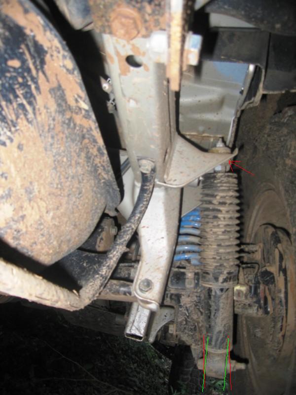

Δημοσίευσηαπό KON.GV » Σάβ Νοέμ 20, 2010 6:23 pm
Να και μια φώτο που δείχνει πόσο πιέζει το κάτω σιλεντ μπλοκ τη βάση.
Ενώ κάτι τέτοιο δεν συμβαίνει με την προσθήκη.
Επίσης το αμορτισέρ έρχεται πολύ κοντά στον πίσω άξονα και με τη βάση αποκτά 2 εκ μεγαλύτερη απόσταση.

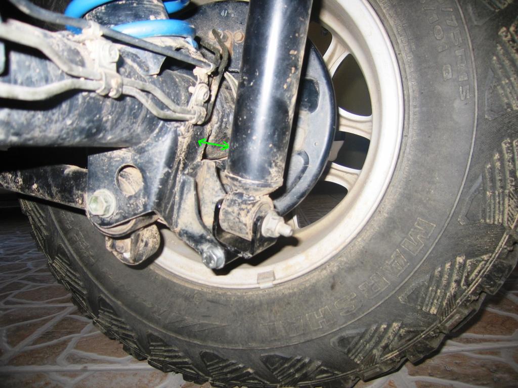

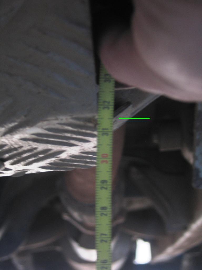

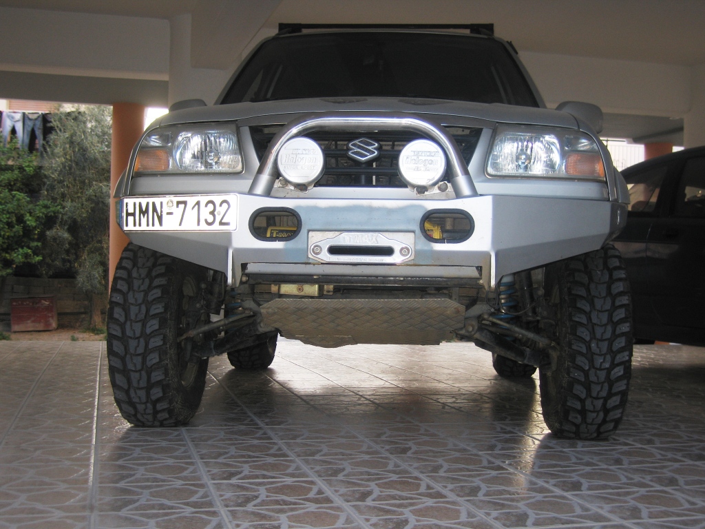

Δημοσίευσηαπό KON.GV » Σάβ Νοέμ 20, 2010 6:32 pm
Επίσης διορθώθηκε το πίσω "bump stop" με εξτρα κομμάτι της γνωστής Κοντζηβοσωλήνας. :mrgreen: :mrgreen:
και τέλος η εδαφική ανοχή κάτω από την εμπρός ποδιά είναι 31,5 εκ. ενώ το χαμηλότερο σημείο του πίσω άξονα είναι 23 εκ.(που θα αυξηθεί στα 25 εκ. στο μέλλον με 31" ελαστικό αφού γίνουν άλλα και δουλέψουν σωστά πρώτα) :idea:
Το σασί έχει διαφορά 1 εκ.το εμπρός μέρος πιο κάτω σε σχέση με το πίσω.
και αισίως είμαστε στις 4" ανάρτηση.(Παραπάνω κάτι δε γίνεται και στο εμπρός σύστημα η καμπερόπλακα έχει τερματίσει προς τα μέσα 3μοίρες από την κάθε πλευρά.)
