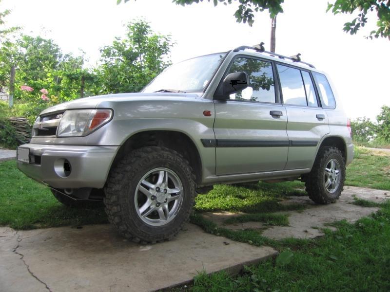

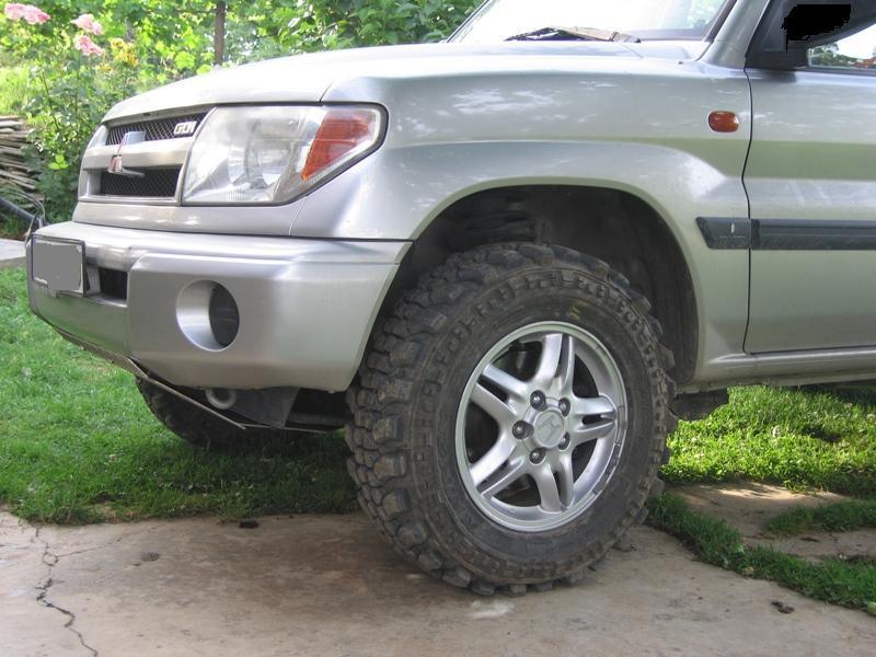

Δημοσίευσηαπό stpinin » Δευτ Ιουν 15, 2009 12:07 am
Ελα ρε Κωστακη επιτελους τα φορεσα και εγω αλλα για λιγο λογω εποχης,τα εκανα ενα τεστακι στο βουνο και με ικανοποιησαν πληρως στο χωμα......για την ασφαλτο δεν μπορω να πω τα ιδια,οταν βγηκα στον δρομο νομιζα οτι ημουν μεσα σε C-130,πολυς θορυβος.
Η παρουσια μου γινοταν αισθητη απο πολλα μετρα πισω.
Στο χωμα ως δια μαγιας ηταν σαν να εβαζαν σιγαστηρα!!!
Οριστε και μερικες φωτο..Εικόνα

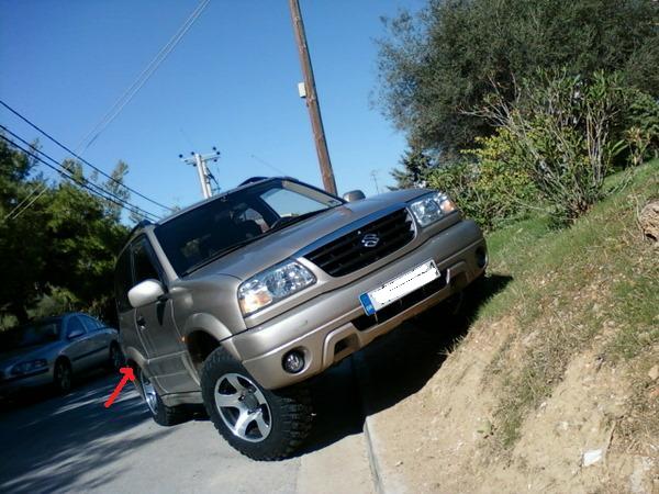

Δημοσίευσηαπό mikeGV » Πέμ Νοέμ 12, 2009 10:36 pm
Από ότι είδα εδώ στο site της tagom http://www.tagomtires.it/IT/shop/FUORIS ... 166/1.html έχει την διάσταση 225/70/16 αν την φέρνουν στην Ελλάδα θα σου ταιριάζει μια χαρά . Απλά να ξέρεις ότι τα λάστιχα αναγόμωσης δεν είναι για μεγάλες ταχύτητες. Κατά τα άλλα είναι μαλακά ελαστικά και με συνετή οδήγηση θα είσαι οκ. Τώρα αν δεν τα φέρνουν στην διάσταση αυτή το 225/75/16 πιστεύω ότι θα σου κάνει γιατί εγώ με 215 και + 1.5 πόντο από το offset της ζάντας δεν βρίσκω πάνω στον θόλο αλλά δεν ξέρω μήπως σου βρίσκει στο ψαλίδι γιατί αυξάνεις την διάμετρο σου 2.4 πόντους. Τώρα για την δοκιμή αφού ζαντάρεις το νέο ελαστικό εμπρός και δεν βρίσκει στο ψαλίδι ή στον προφυλαχτήρα κατά το ήμισυ είσαι οκ . Η επόμενη δοκιμή είναι να σηκώσεις από την απέναντι πλευρά με τον γρύλο και να δεις αν υπάρχει κενό μεταξύ του ελαστικού και του επάνω μέρους του θόλου . Δυστυχώς ο γρύλος δεν είναι αρκετός για να δεις το πόσο μέσα μπαίνει η ρόδα αλλά είναι μια ένδειξη και αν υπάρχει κενό τότε θα είσαι οκ. Παρομοίως κάνεις και για πίσω. Η αμέσως επόμενη δοκιμή για να δεις όλη την διαδρομή είναι αυτή στην φώτο . Θέλει όμως να έχεις και ένα δεύτερο άτομο που θα κοιτά από κοντά και θα σε ειδοποιήσει γιατί αν το τακούνι γραπώσει στο φρύδι το πείρες στο χέρι .
