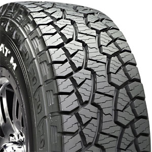

Εμενα μ'αρεσουν τα Hancook Dynapro ATM που βγαινουν και σε 215 80 15!
Τα σκεφτομαι πολυ για τα επομενα μου παπουτσακια!
Πολυ καλες κριτικες οπου και να ειχα κοιταξει! ;-)

Δημοσίευσηαπό gmitsis » Τρί Οκτ 28, 2014 7:02 pm
Lefkoulis έγραψε:Εμενα μ'αρεσουν τα Hancook Dynapro ATM που βγαινουν και σε 215 80 15!
Ναι αλλά...
πάει πάνω από μήνα που περιμένω να κάνει νέα εισαγωγή ο αντιπρόσωπος την διάσταση 225 70 16 από αυτή που έχει. (33η του 2013) :evil:
Αλλά δεν ....
Tα general AT δεν τα φέρνει ... ο Παπαδιαμάντης και ούτε πρόκειται μετά από τηλεφωνική επικοινωνία που είχα :eek:
Με βλέπω να βάζω τα Toyo open country AT αλλά και αυτά είναι αρχές 2014.. :( :think: :think:

Δημοσίευσηαπό Lefkoulis » Τρί Οκτ 28, 2014 8:03 pm
gmitsis έγραψε:
Ναι αλλά...
Αλλά δεν ....
Γιώργος
Και τα Toyo φαινονται καλα! ;-) αλλα σε 225 70 16 θα εβαζα BF χωρις δευτερη σκεψη!
