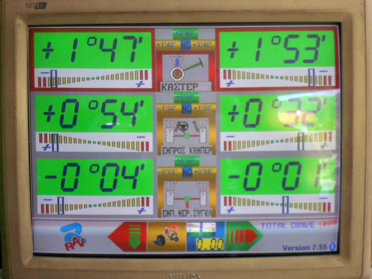

lyggas έγραψε:Μετά την διάνυση 1.500 χλμ. από τότε που έγιναν οι μετατροπές και αφού ψευτορυθμίστηκε η κάμπερ, (αυτή τη στιγμή πρέπει να είναι στο +1.30) ξαναμέτρησα τις αποστάσεις από το έδαφος μετρημένες από το ψηλότερο σημείο των φτερών:
ΜΑ από 87.5 cm (πρώτη μέτρηση) κατέβηκε στα 85 cm
ΜΔ από 87.5+ cm (πρώτη μέτρηση) κατέβηκε στα 85 cm
ΠΑ από 86 cm (παρέμεινε αμετάβλητη)
ΠΔ από 86 cm (παρέμεινε αμετάβλητη)
Να σε ρωτήσω κάτι? Βλέπω ότι εμπρός είσαι 1cm παραπάνω από το δικό μου και πίσω 2cm παραπάνω (δες εδώ: viewtopic.php?f=20&t=10593&start=120#p318193) και εμένα οι γωνίες κάμπερ-κάστερ είναι τέλειες με μία καμπερόβιδα σε κάθε αμορτισέρ μόνο (δεν είχα ανεβάσει φωτό της οθόνης ευθυγράμμισης από την τελευταία "επέμβαση") και δεν έχω βάλει ούτε ρυθμιζόμενα μπράτσα, ούτε αποστάτη στον κεντρικό άξονα, ούτε αποστάτη πανάρ, το μόνο που έκανα μάκρυνα το σωληνάκι εξαερισμού του πίσω διαφορικού και τίποτε άλλο.... Δεν έχω κανένα τρέμουλο, δουλεύουν όλα άψογα....
Για 1cm λοιπόν παραπάνω εμπρός και 2cm πίσω, και με όλα αυτά που έκανες παραπάνω από μένα, έχεις πρόβλημα με την κάμπερ και έχεις και τρέμουλο? Μικρές δεν είναι οι διαφορές μας για κάτι τέτοιο?

panoshm έγραψε:...Για 1cm λοιπόν παραπάνω εμπρός και 2cm πίσω, και με όλα αυτά που έκανες παραπάνω από μένα, έχεις πρόβλημα με την κάμπερ και έχεις και τρέμουλο? Μικρές δεν είναι οι διαφορές μας για κάτι τέτοιο?
Κατά την γνώμη σου, πόση θα έπρεπε να είναι η διαφορά για να θεωρήσεις τα συμπτώματα δικαιολογημένα;
Re: Βελτίωση ανάρτησης GV 1.6 3d
Δημοσίευσηαπό panoshm » Δευτ Μαρ 19, 2012 11:43 pm
Δεν έχω γνώμη επί αυτού, γι' αυτό ρωτάω.... σκεφτόμενος τι μπορεί να χρειαστώ εγώ αν δώσω κανά-δυο ποντάκια ακόμα στο δικό μου (είπαμε μετά το ποπ.... κλπ :mrgreen: )
Δημοσίευσηαπό char » Τρί Μαρ 20, 2012 12:22 am
Όπως είπε κι ο Δημήτρης, υπάρχει διαφορά ανάμεσα σε 3πορτο και 5πορτο.
Π.χ., το μεγαλύτερο μήκος των κεντρικών αξόνων δίνει διαφορετικές γωνίες στην κλίση τους.
Επίσης, οι μικροδιαφορές στην κατάσταση των επιμέρους εξαρτημάτων! Οι δικοί μου σταυροί π.χ., μπορεί να είναι σε χειρότερη κατάσταση απ' τους δικούς σου κ.ο.κ.
Όσο για το αν η μικρή διαφορά του ενός ή δύο εκατοστών μπορεί να δικαιολογήσει το βιμπράρισμα ή όχι, σκέψου πως η διαφορά ανάμεσα σε ένα εντελώς γεμάτο ποτήρι και σε ένα ξεχειλισμένο (που χύθηκε το νερό) είναι λιγότερο από ένα χιλιοστό!
Θέλω να πω ότι κάποιες φορές, ακόμα και η ελάχιστη διαφορά μπορεί να δημιουργήσει "συμπτώματα"!

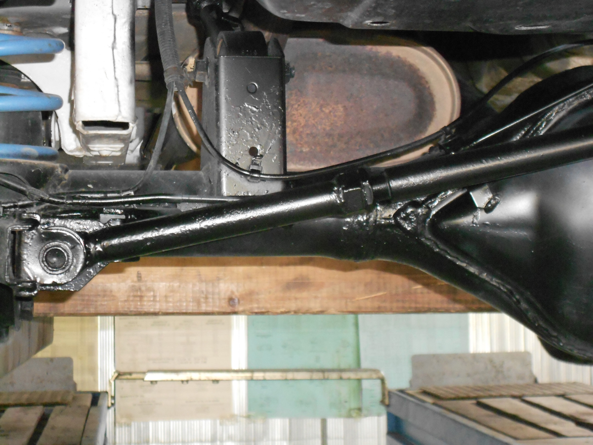

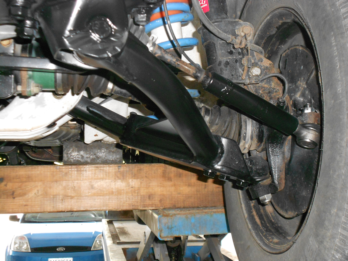

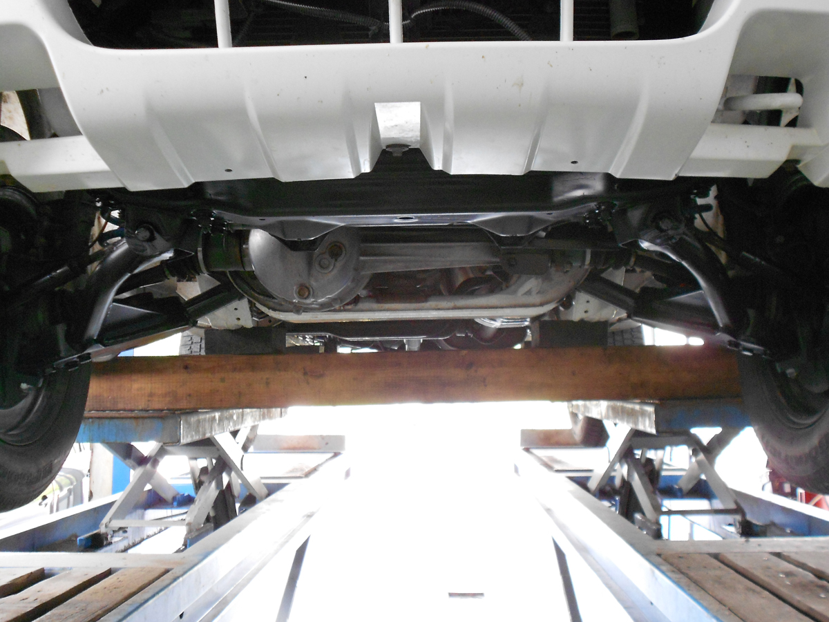

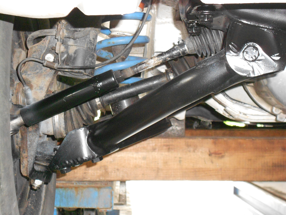

Και η συνέχεια...:
Τοποθετήθηκαν ψαλίδια της fourart
Επιτέλους ο πίνακας πρασίνισε...και αφαιρέθηκαν οι κάτω καμπερόβιδες.
Η πανάρ έγινε ρυθμιζόμενη, αλλά ίσως τοποθετηθεί πάλι ο αποστάτης για να έρθει σε πιο οριζόντια θέση
Φτιάχτηκαν και μακρύτερα καλάμια στον τόρνο για τα ακρόμπαρα, τα οποία όμως όταν κόβει τελείως το τιμόνι ακουμπούν στα ψαλίδια. Το θέμα θα αντιμετωπιστεί, βρέθηκε εύκολος τρόπος.
Κάπου εδώ, για μένα η υπόθεση βελτίωση ανάρτησης GV έλαβε τέλος. Οι ικανότητες του οχήματος εντός και εκτός δρόμου έχουν ανέβει πλέον κατακόρυφα, ενώ από ότι φαίνεται η αξιοπιστία του παραμένει σε ψηλά επίπεδα. Απομένει να τοποθετήσω τις ποδιές που έχω ήδη από πέρυσι, ενώ ίσως κάνω μια μικρή παρέμβαση στον κεντρικό, προκειμένου να εξαφανίσω τον, ενοχλητικό είναι αλήθεια, μικροσυντονισμό που εμφανίζεται σε χαμηλή ταχύτητα.

Μπραβο φιλε με το καλο τα καινουργια ψαλιδια! Εδιξε το θηριο!
Εξηγισε μονο την ευκολη λυση για το προβλημα με τα καλαμια
γιατη αντιμετοπιζω το ιδιο προβλημα και πιστευα οτι δεν υπηρχε
λυση υια'το το θεμα! (Τα καλαμια μου ειναι της Calmini)

Lefkoulis έγραψε:Εξηγισε μονο την ευκολη λυση για το προβλημα με τα καλαμια γιατη αντιμετοπιζω το ιδιο προβλημα και πιστευα οτι δεν υπηρχε
