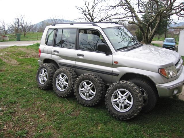

Να και η δικη μου προταση για οργωμα στους χωματοδρομους!!! :D Εικόνα

τι μου θυμισες τωρα.....που λεει και η παροιμια"ειδε ο γυφτος τη γενια του και αγαλιασε η καρδια του" :D :D :D
καλοφορετα και καλολασπωτα.....
