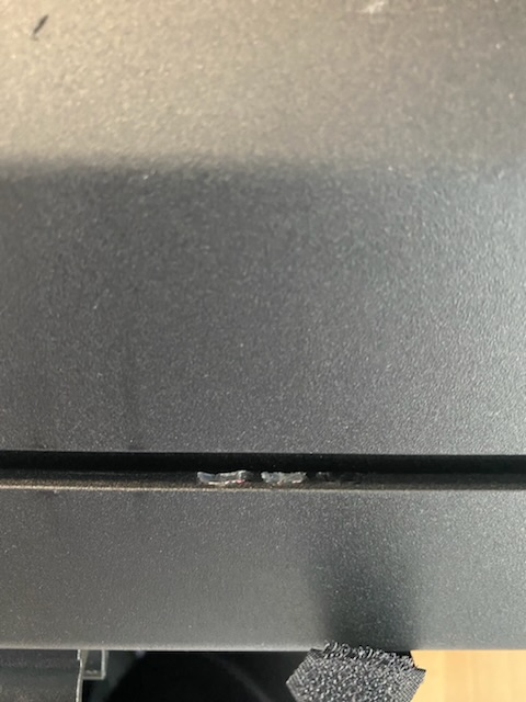

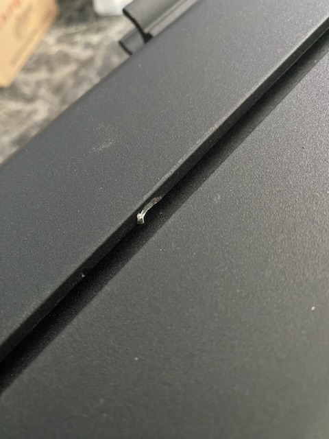

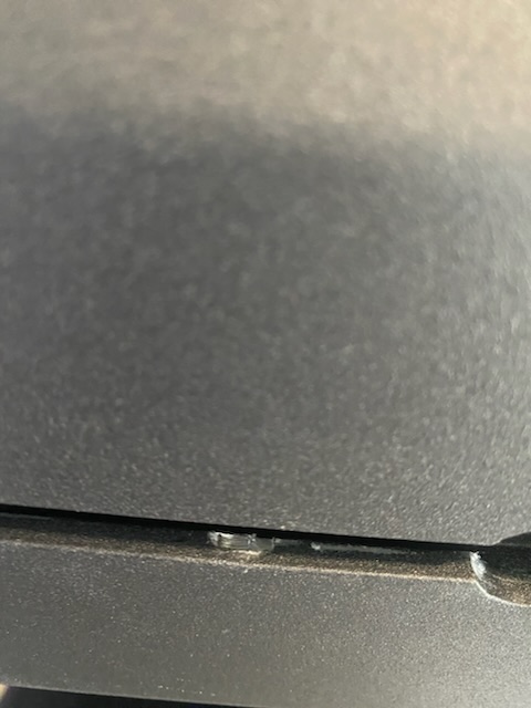

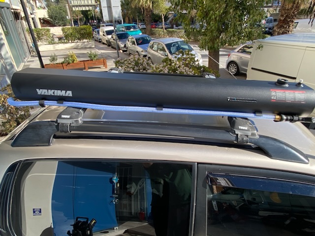

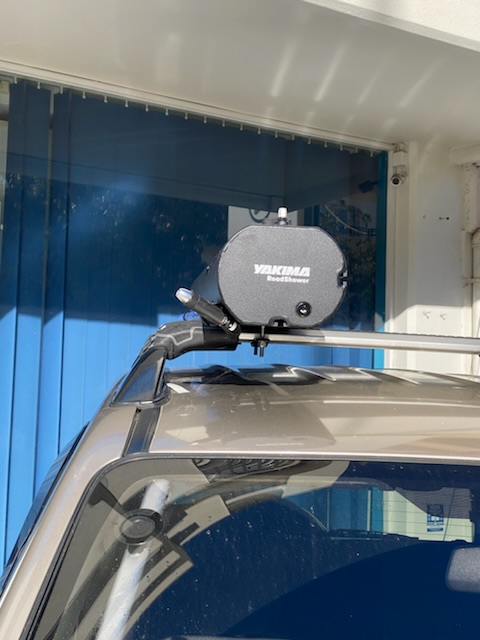

Θαυμάστε εδώ επαγγελματίες : Παρέλαβα την Δευτέρα την ντουζιέρα. Και πάω που λέτε σήμερα να την τοποθετήσω στο GV. Δεν μου έκανε εντύπωση ότι η κούτα ήταν ανοιγμένη και ξανά κολλημένη με ταινία όπως επίσης και τα δύο μικρά κουτάκια με τις βίδες και όλα τα συναφή.
Βάζω την 1η βίδα στο κανάλι και αρχικά μου φάνηκε παράξενο ότι ήταν βιδωμένο πάνω το παξιμάδι (ασφαλείας παρακαλώ!). Επουδενί να το ξεβιδώσω.... Και τότε παρατηρώ αυτά :
Είδαν προφανώς ότι δεν ξεβιδώνει, γιατί προφανώς το τοποθέτησαν για να το δουν / δείξουν, και είτε προσπάθησαν με κόντρα το κανάλι να το βγάλουν είτε εξαρχής απλά ξέσφιξε τόσο όσο για να βγει κάνοντας πάλι ζημιά. Σε 3 διαφορετικά σημεία και στο ένα δίπλα δίπλα....

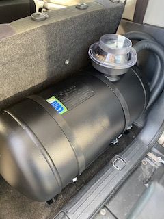

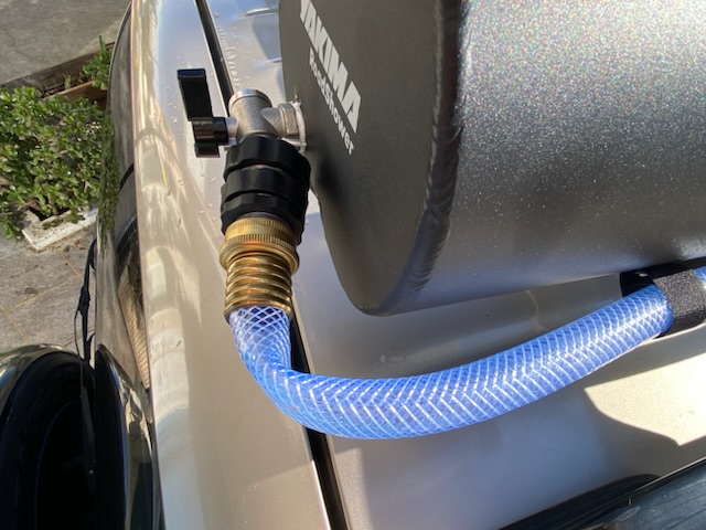

Και οι κλειδαριές για να μην μπορούν να βγάλουν τις βίδες, σκέφτομαι να πάρω ενα έξτρα σετ για την άλλη μεριά.
Εδώ τσακίζει αρκετά το λάστιχο και δεν ξέρω από αντοχή πως θα πάει...
Να πω επίσης πως αυτή την φορά το πακέτο ήρθε όπως έπρεπε να ήταν. Σφραγισμένο με τα δεματικά του απέξω στην κούτα και όλα εντός στη θέση τους σφραγισμένα..
Δεν μπόρεσα να την δοκιμάσω γιατί χρειάζομαι κάβουρα να ξεσφίξω την τάπα του νερού αφού με τα χέρια ή και με κάποιο πανί δεν ανοίγει με τίποτα.
Επίσης την βανα του νερού δεν μπορώ να την σφιξω στην σωστή γωνία για να κάθεται σωστά το λάστιχο στο πλάι αλλά είναι χαλαρή... Αν την σφίξω τέρμα είναι κάθετα με το αμάξι και όχι οριζόντια όπως φαίνεται στην φώτο με αποτέλεσμα να είναι χαλαρή.. Καμία ιδέα γι αυτό;;

Δημοσίευσηαπό Antonioz » Δευτ Φεβ 06, 2023 9:29 am
Ωραία έκατσε, ευχομαι να το χαρείς!!
Καλά που δεν άνοιξες η τάπα γιατί αν το είχες γεμάτο με τις παγωνιές θα είχες άλλα προβλήματα..
Βγάλε την βάνα βάλε τεφλόν μαζί με κανάβι στο σπείρωμα και σφίξτο προσεκτικά μέχρι την θέση που το θέλεις.
Αν δεν μπορέσεις να την πετύχεις ξανα κάντο απο την αρχή. Βάλε νερό, ανέβασε πίεση για να το δοκιμάσεις και είσαι έτοιμος.
Γενικά να ξές επειδή μιλάμε μόνο για το 1/4 της στροφής, λογικά θα σου κάτσει εύκολα στην θέση που θέλεις. Για να είναι στεγανό, δεν χρειάζεται να το καργάρεις μέχρι εκεί που δεν πάει, αν σφίξει αρκετά πιθανότατα έχεις πετύχει την στεγανοποίηση που χρειάζεσαι.

Ωραία κατασκευή! Εκεί που σου τσακίζει, γιατί δεν βάζεις ένα γωνιακό ρακοράκι? :think:

nick_89 έγραψε:Ωραία κατασκευή! Εκεί που σου τσακίζει, γιατί δεν βάζεις ένα γωνιακό ρακοράκι? :think:
Το σκέφτηκα να το κάνω. Δεν βρήκα χρόνο. Σκεφτόμουν βασικά να το αλλάξω με κάποιο άλλο που να δέχεται ρακόρ πχ gardena (βρήκα σπαστό και δεν θα τσακίζει το λάστιχο) ή karcher που είναι πιο κοινά..
Antonioz έγραψε:Ωραία έκατσε, ευχομαι να το χαρείς!!
Το δοκίμασα και παρόλο που είναι σφιχτό το σπείρωμα δεν έχει την παραμικρή διαρροή αλλά μάλλον ψυχαναγκαστικό θέμα είναι παρά ουσιαστικό ! :lol:

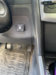

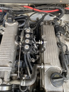

Δημοσίευσηαπό dimtsag » Σάβ Απρ 01, 2023 9:47 am
Τελευταία προσθήκη και το γκαζάκι μας...

Re: Βελτιώσεων Συνέχεια Vol2 σε νέο GV
Δημοσίευσηαπό nick_89 » Σάβ Απρ 01, 2023 10:31 am
Έτοιμος για περιπέτειες!! :mrgreen: :mrgreen: :mrgreen:

Δημοσίευσηαπό dimtsag » Σάβ Απρ 01, 2023 4:52 pm
Είχα μια ανησυχία για το πως θα δουλεύει λόγω εμπειρίας από ένα άλλο όχημα το οποίο απλά δεν, όμως το βιταράκι είναι άψογο στην λειτουργία του...!
