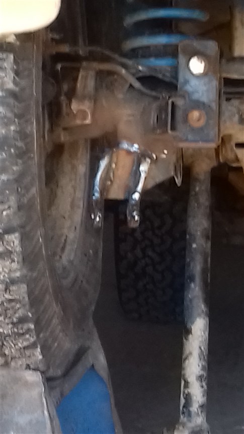

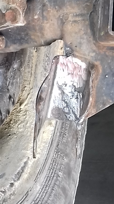

Έσπασε η βάση του αμορτισέρ
Re: Έσπασε η βάση του αμορτισέρ
Δημοσίευσηαπό harijohn » Τρί Φεβ 13, 2018 11:33 am
georgeke έγραψε:Επαναλαμβανομενα φορτια στα μεταλλα με τη παροδο του χρονου τα κανουν να αστοχουν, χωρίς να ξεπερασουν το οριο θραυσης ή διαρροής των υλικων.
Αυτη η φορτιση τους με εναλλασομενες τασεις που οδηγουν καποια στιγμη στην αστοχια οναμαζεται ΚΟΠΩΣΗ των μεταλλων.
Το ίδιο μου είπε και ο λαμαρινάς
harijohn
Δημοσιεύσεις: 1182
Suspension: ΚΥΒ-MAD
Δημοσίευσηαπό harijohn » Τετ Φεβ 14, 2018 8:48 pm
Έγινε και η επισκευή. Πήρε αρκετή ώρα, κόψε ράψε κόλλα, τώρα άμα ξανασπάσει θα πρέπει να σπάσει από τον άξονα.
Δημοσίευσηαπό kostasRS » Τετ Φεβ 14, 2018 9:05 pm
:think: :think: Πολλες σπασμενες βασεις !!
Για εχετε ολοι το νου σας γιατι δεν μου κανει μονο για κοπωση οπως ειπε ο φιλος μας αλλα και για κακο σχεδιασμο!

Δημοσίευσηαπό DimitrisS » Τρί Φεβ 20, 2018 10:25 am
Επειδή η συνταγή ειναι λίγο πατέντα υπάρχει περίπτωση να ειναι απο τερμάτισμα αμορτισέρ. Το αμορτισερ αν πατηθεί τέρμα δεν έχει θέμα εκτός και ειναι μεγάλη η κρούση λόγω απότομης συμπίεσης. Χειρότερο ειναι το κρέμασμα για την υγεία του μηχανισμού γιατί τα πλευρικα φορτία στον κορμο του προκαλουν ταλαντωσεις και μεγαλυτερες καμψεις αρα και τριβές. Εγω δεν εβαλα τα repositioners γιατι ο μηχανικός μου σήκωσε με γρύλο το διαφορικό σκέτο και είδε πως δε χωράνε.

Δημοσίευσηαπό harijohn » Κυρ Φεβ 25, 2018 3:08 pm
Μάλλον έχεις δίκαιο χρειάζονται bump stop στα ελατήρια

Δημοσίευσηαπό Tzivitzonis » Σάβ Μαρ 24, 2018 8:05 pm
Tzivitzonis έγραψε:Σε μένα δεν έχει συμβεί και έχω το στήσιμο από το.... 2010..(;;) νομίζω!
:whistle: :whistle: :whistle:
Σήμερα παρατήρησα ακριβώς αυτό που δείχνει ο harijohn (). Κολλήθηκε προσωρινά με argon και... βλέπουμε! :pray:
Δημοσίευσηαπό ArisR » Σάβ Μαρ 24, 2018 8:42 pm
Μήπως πρέπει να τις ενισχύσουμε όλοι καλού κακού ..
Να βάλουμε ενισχύσεις ?

Δημοσίευσηαπό panoshm » Σάβ Μαρ 24, 2018 8:44 pm
Καθώς δείχνουν τα γεγονότα, όσοι έχουν βάλει repositioner, ναι χρειάζεται ενίσχυση :!:
Δημοσίευσηαπό nick_89 » Σάβ Μαρ 24, 2018 8:56 pm
Γιατί όσοι δεν έχουν, δεν έχουν παρουσιάσει τέτοια βλάβη :think:

Δημοσίευσηαπό panoshm » Σάβ Μαρ 24, 2018 9:07 pm
Και γιατί όσοι έχουν βάλει, το έχουν πάθει...
Δια της αφαιρετικής μεθόδου :whistle: :lol: :lol:

Δημοσίευσηαπό dpol » Σάβ Μαρ 24, 2018 9:44 pm
Εγω τις ξηλωσα, μου εφτιαξε ο Νικςο Σακκας την βαση, κολλησε απο την αρχη μαμα και αποστατες στα αμορτισερ στο πανω μερος και τελος τα repositioners :!:

Δημοσίευσηαπό Lefkoulis » Κυρ Μαρ 25, 2018 12:00 am
Υπάρχει κάποιος που του έχει σπάσει που να έχει βάλει και bump stop?
Δημοσιεύσεις: 3474
Δημοσίευσηαπό dpol » Κυρ Μαρ 25, 2018 12:14 am
Lefkoulis έγραψε:Υπάρχει κάποιος που του έχει σπάσει που να έχει βάλει και bump stop?
Κωστη εγω εχω αλλα δεν φτανει μεχρι εκει ο αξονας
