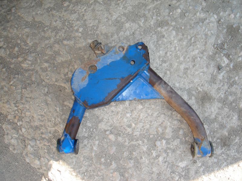

να υποβάλλω και μερικές φώτο απο την επεξεργασία των ψαλιδιών!
1)αρχική κατάσταση ψαλιδιών..με την ηλεκροστατική βαφη να έχει "σπάσει"

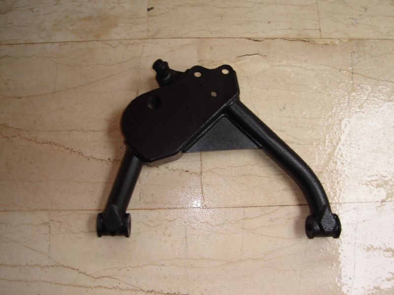

τα ψαλίδια 'υστερα απο αμμοβολή...
επίστρωση φωσφορικού οξέως λόγω αμμοβολής..
και τέλος μεταλλικό χρωματάκι μαύρο και σατέν βερνίκι...
Εικόνα.
έχουν συγκεντρωθεί όλα και να τελειώσουν καποιες υποχρεώσεις να τα χώσω πανω στο gv μου.
Δημοσίευσηαπό KON.GV » Κυρ Αύγ 09, 2009 12:45 am
με τα ψαλίδια με μεταλλική βαφή μπορώ να επέμβω και να τα βάψω με ενα πινελάκι όποτε χρειαστεί. :wink:

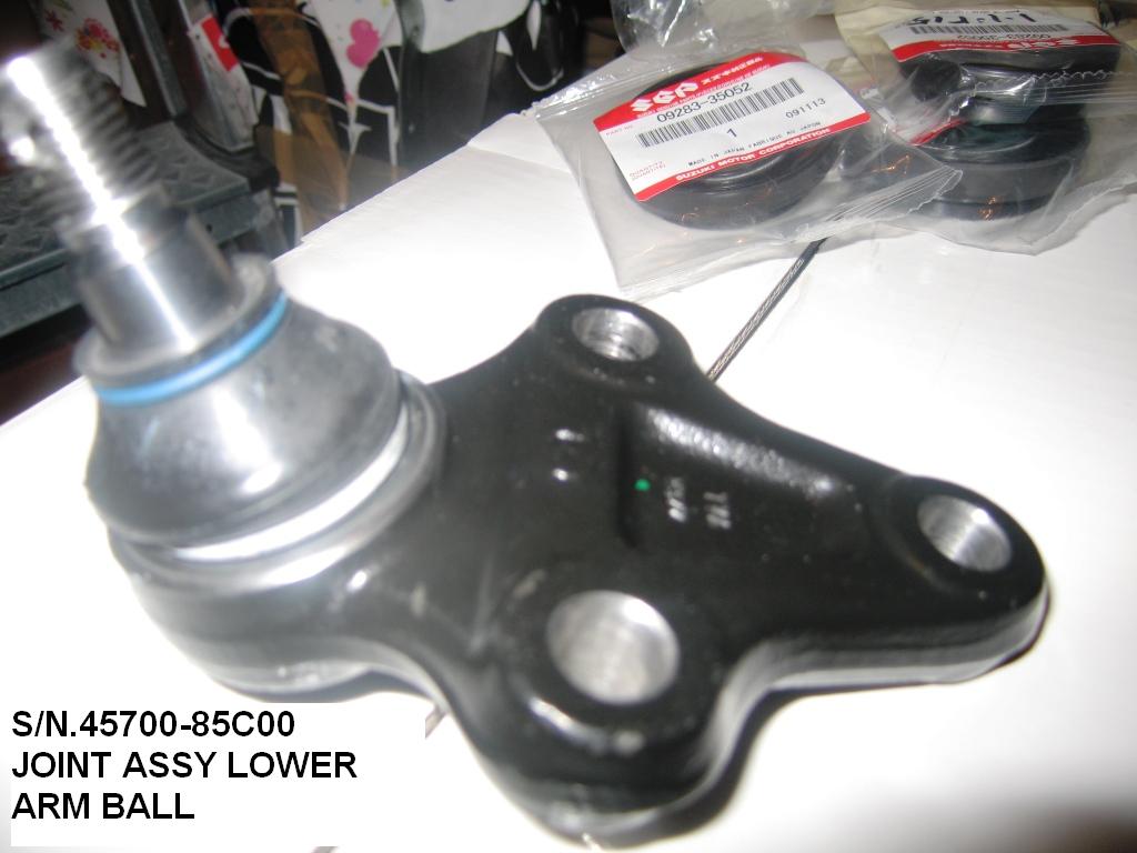

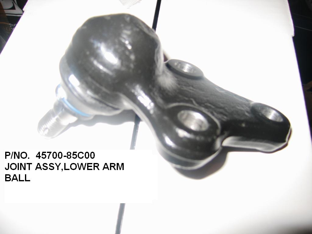

ένα ακόμη καλό που πρσφέρουν τα ψαλίδια είναι ότι ΔΕΝ έχουν φιξ μπαλάκια και δέχονται μπαλάκια από τα ψαλίδια του vitara 1.6(που ήτανε το μόνο στην Ελληνική αγορά που δεν΄είχε φιξ μπαλάκια στα ψαλίδια).
πάρτε και μια φώτο απο τα εν λόγω μπαλάκια. :idea:(πάλι και γιαυτά ο JOHNV6 έτρεχε!)
τα Ισπανικά(santana)50 e το ένα+φπα
τα japan 100 e το ένα και κάτι ψιλά.. :ugeek: :ugeek:
