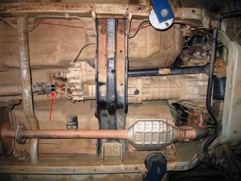

Δημοσίευσηαπό KON.GV » Παρ Ιαν 01, 2010 7:08 pm
αυτό είναι γεγονός....όσο ψηλώνεις τόσο η πανάρ τραβάει.... :wink:
θέλει αυτό που έκανες η να την κόψεις και να την κάνεις ρυθμιζόμενη-αυξομειώμενη....το ίδιο και τα πίσω μπράτσα. :wink:
βασικά το πίσω που λες δεν είναι βάση-κόντρα αλλά είναι η παναρ που υπάρχει μόνο για να κρατάει τον άξονα στο κέντρο(όταν αυτός ελεύθερα κινείται λόγω ανάρτησης) και να μην παλαντζάρει δεξια-αριστερά από τον τζόγο που αφήνουν τα συνεμπλόκ από τις 4 πίσω κόντρες. :wink:
επίσης σε ψήλωμα από 5 εκ και πανω θέλει και αποστάτη στο πίσω διαφορικό γιατι το slip yoke(ζεύξη διαφορικού) βγαίνει πιο έξω.

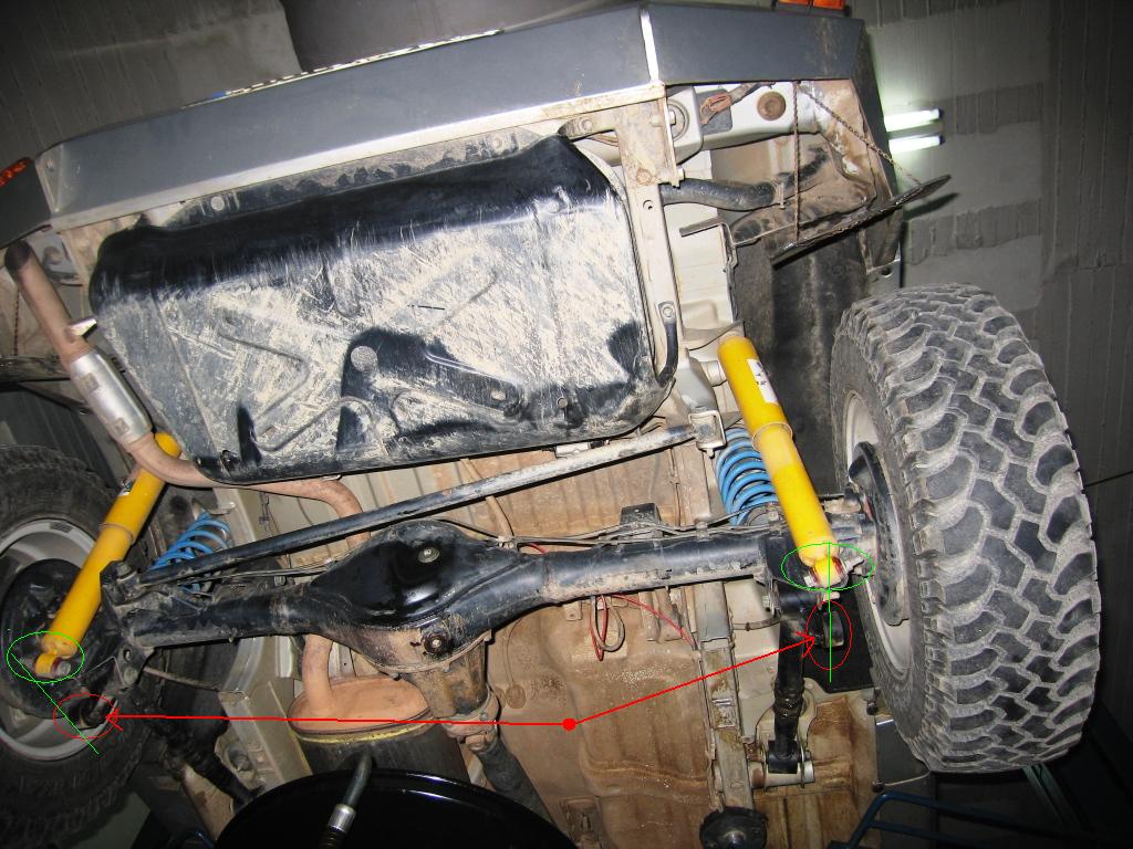

Δημοσίευσηαπό KON.GV » Κυρ Ιαν 03, 2010 2:44 pm
επίσης να τονίσω και κάτι ακόμη που το διαπίστωσα εν καιρώ.
τα κάτω μαμά μπράτσα για τον πίσω άξονα έχουν πάνω τους (πίσω-από κάτω) κάτι ελαστικόύς κύλινδρους.αυ΄τοί υπάρχουν για να προστατεύουν την κάτω βάση του πίσω αμορτισέρ. :wink:
για έναν ακόμη λόγο καλύτερα είναι να γίνει το μαμά μπράτσο ρυθμιζόμενο.
