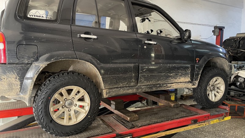

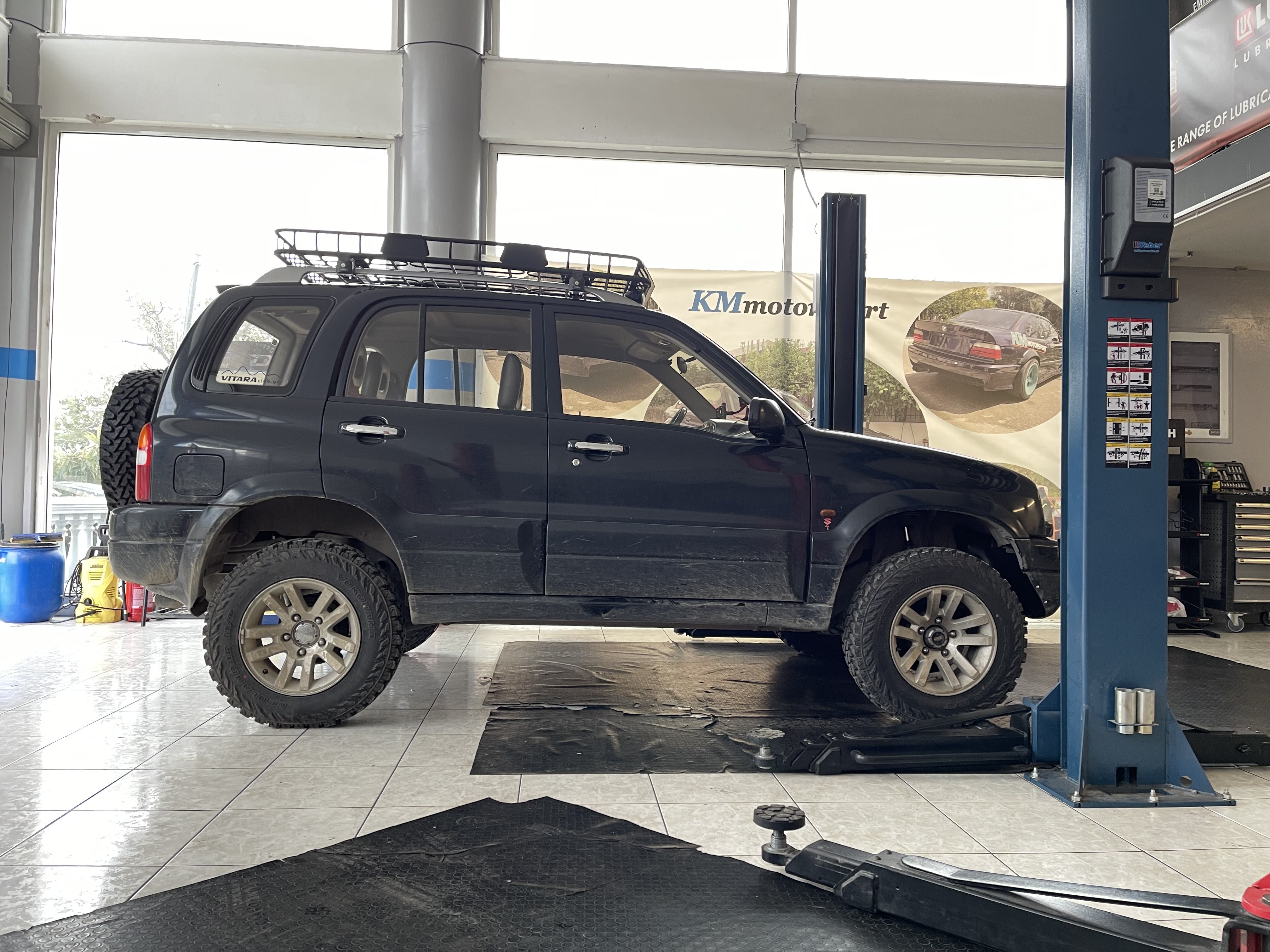

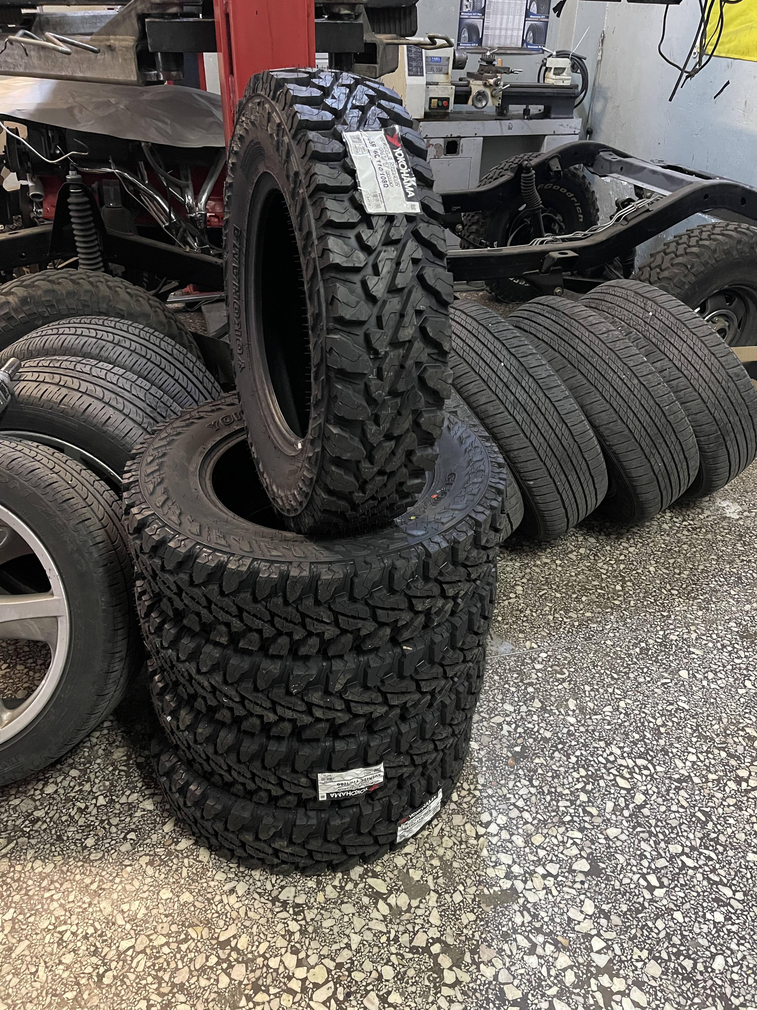

panoshm έγραψε:Βάζοντας τα GeoM/T και τους επιπλέον 3cm πίσω αποστάτες, προφανώς θα ανέβω παραπάνω :whistle: θα ενημερώσω, αφού κάνουμε όλες τις απαραίτητες μικροδιορθώσεις που θέλω :D
Ήρθε η ώρα λοιπόν....
Τα λαστιχάκια :D

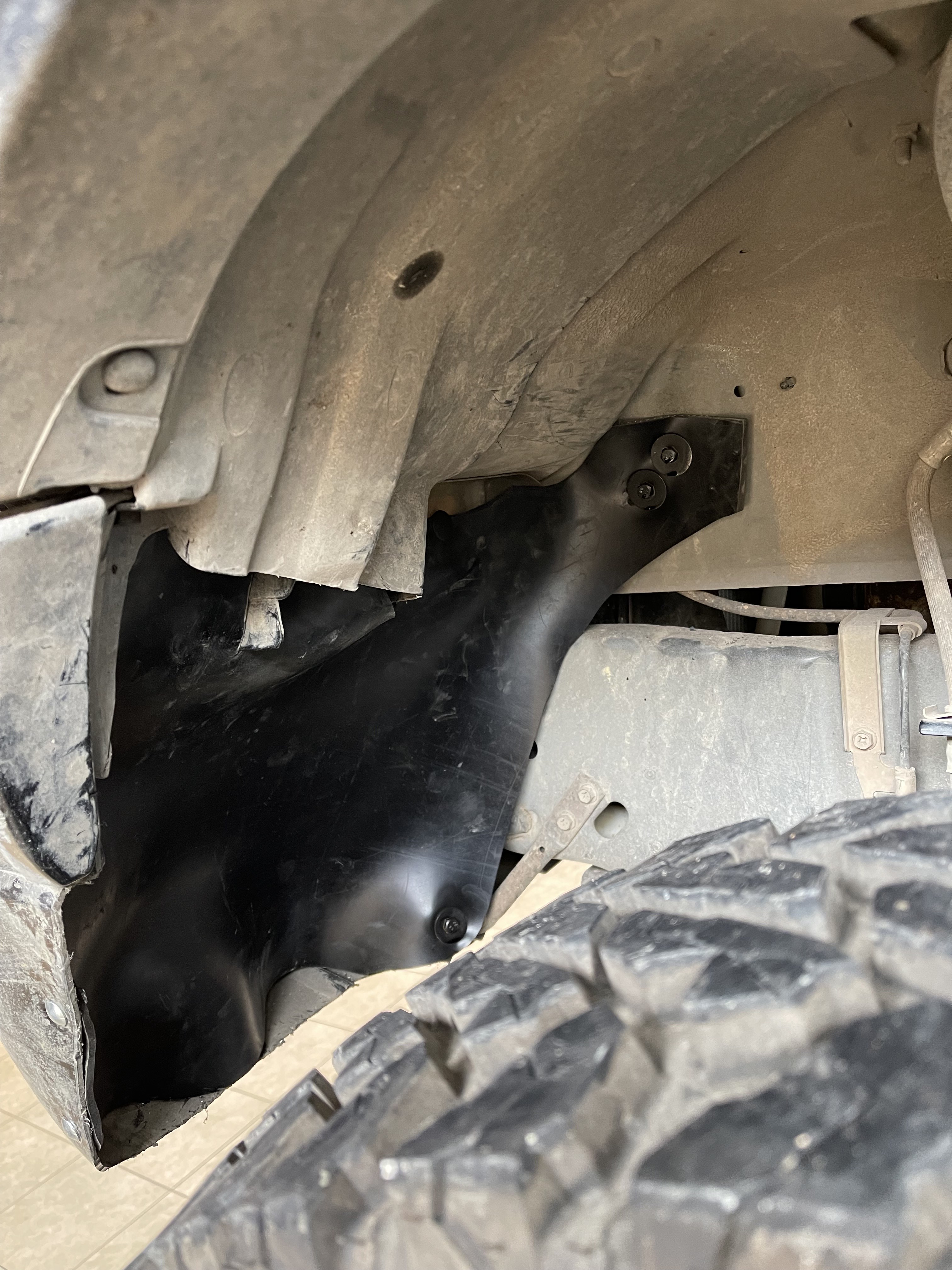

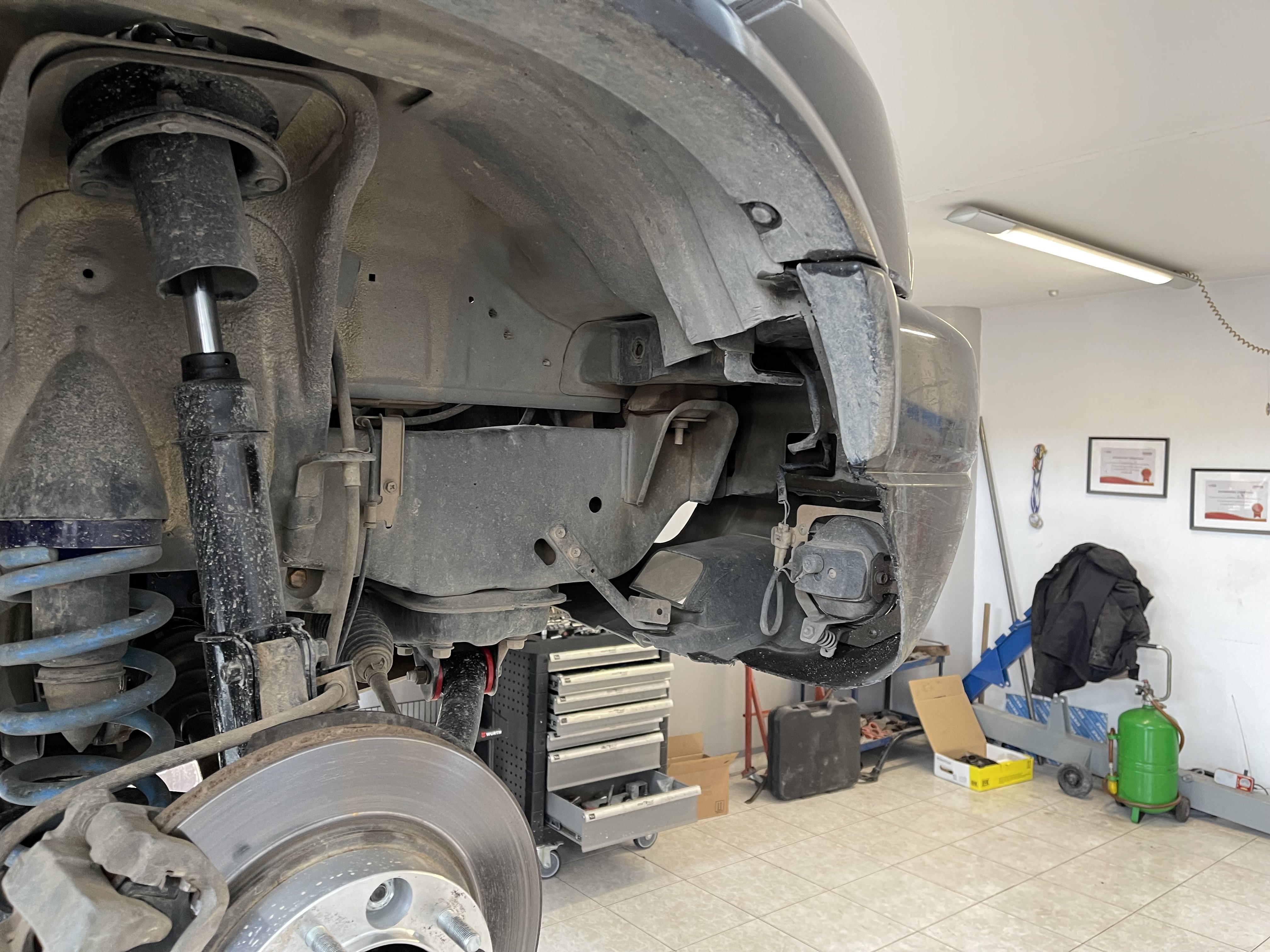

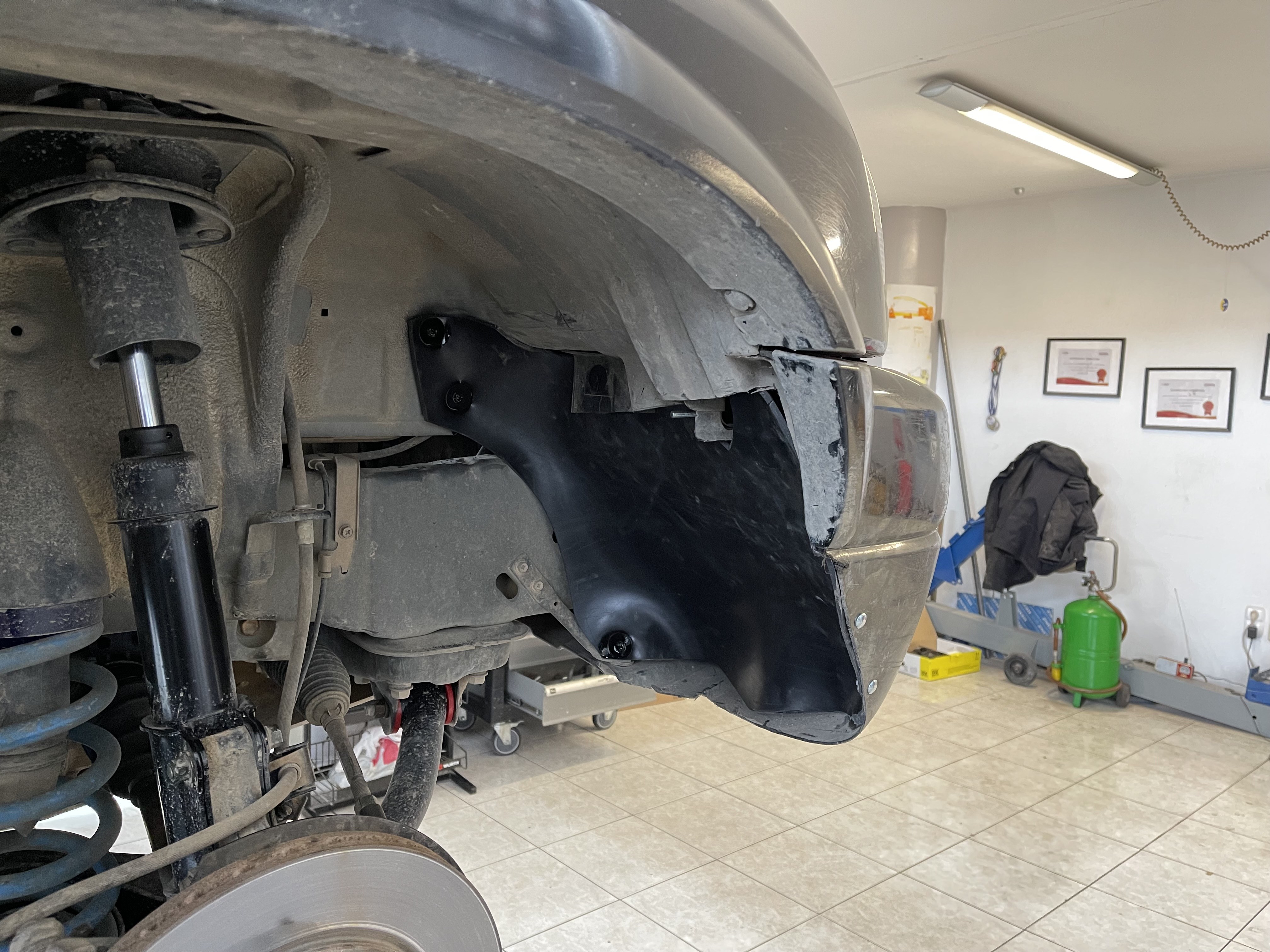

Οι θόλοι εμπρός διαμορφώθηκαν :violence-chainsaw: ακόμα περισσότερο :whistle: και το κενό καλύφθηκε με λαστιχένιο φύλλο 4mm δίνοντάς του και τις κατάλληλες κούρμπες για τα προβολάκια ομίχλης :D
κι από την άλλη...

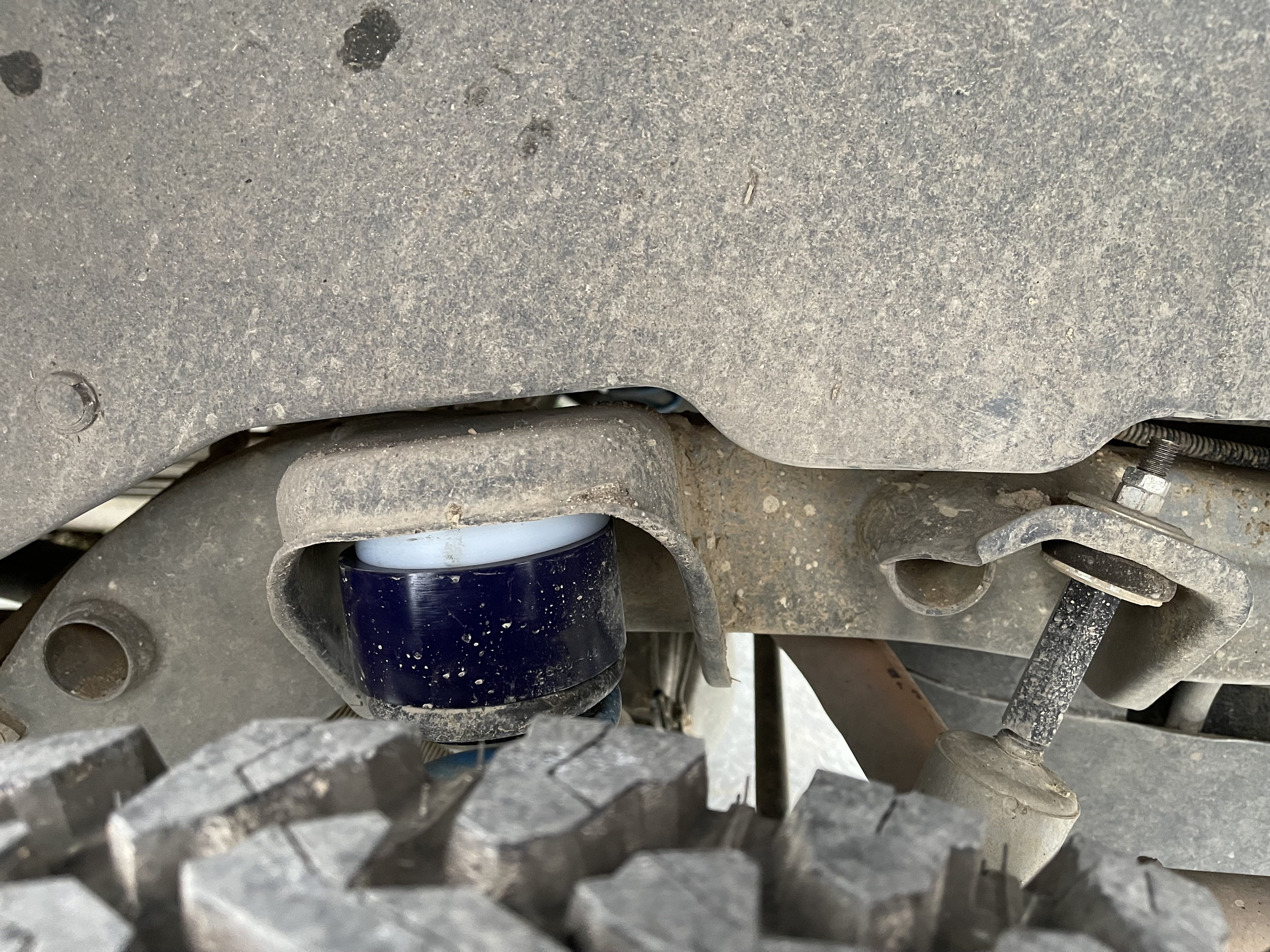

Μπήκαν οι extra αποστάτες 3cm από τεφλόν
Το αποτέλεσμα +12cm :dance: :dance: :dance:
Πρίν(μαμά 79.900km), δάπεδο - σασί:
Εμπρός: 21 cm
Πίσω: 22 cm
Τώρα (στα 255.000km):
Δάπεδο - σασί εμπρός: 32 cm
Δάπεδο - σασί πίσω: 34 cm
Δάπεδο - φτερό εμπρός: 87cm
Δάπεδο - φτερό πίσω: 89cm
Κάτω μέρος ζάντας (16") - φτερό εμπρός: 74cm
Κάτω μέρος ζάντας (16") - φτερό πίσω: 76cm
Πετύχαμε το επιθυμητό λοιπόν, να "μουριάζει" κατά 2cm περίπου, όπως ήταν και η γεωμετρία του "μαμά"
Κάποια ακόμη πραγματάκια έχουν μείνει (θολόμπαρα, καλύμματα ποτήρια εμπρός αμορτισέρ, πίσω bump stop, κάτι μικροδιαμορφώσεις για τις αλυσίδες στις πίσω ρόδες) και ολοκληρώσαμε πλήρως :D
ΥΓ (πληροφορία προς πάσα ενδιαφερόμενο): την επόμενη φορά που θα χρειαστεί να αλλάξω τα πίσω αμορτισέρ, θα βάλω τα KYB KG4738 (Rav4 05'-96') τα οποία σύμφωνα με σε εκτεταμένο μήκος είναι +15,2cm, σε συμπιεσμένο μήκος είναι +7,5cm και στο μήκος της διαδρομής του είναι +7,7cm από τα "μαμά"
Να ευχαριστήσω για άλλη μια φορά τον Κυριάκο που με τον μεράκι του φτάσαμε στο επιθυμητό αποτέλεσμα :clap: :D :D

Να πω εδώ, ότι με τα λάστιχα αυτά και το συνολικό στήσιμο, έκανα ταξίδι Αθήνα-Πάτρα και έκαψα μισό ντεπόζιτο στο "πήγαινε" και άλλο μισό σχεδόν στο "έλα"...
460km με 55lit = 11,9lit/km με ταχύτητα 120km/h (το "πάτησα ολίγον γιατί βιαζόμουν :p :mrgreen: ) αν πήγαινα με 100 όπως συνηθίζω η κατανάλωση θα ήταν σαφώς χαμηλότερη :D :D
Το ταξίδι ήταν πολύ ομαλό, τα λάστιχα Α Π Ι Σ Τ Ε Υ Τ Α :eek: να φανταστείτε μόλις έκλεινα το παράθυρο μπορούσα να μιλήσω ακόμα και με το bluetooth :dance: :dance: :lol: :lol:

Πολύ ωραίο έχει γίνει το εργαλείο!
Οι τροχοί δεν σου βρίσκουν στην πίσω μεριά του θόλου όταν στρίβεις;

Koniordos έγραψε:Οι τροχοί δεν σου βρίσκουν στην πίσω μεριά του θόλου όταν στρίβεις;
Καθόλου, έχουν μεγάλο κενό

panoshm έγραψε:Οι θόλοι εμπρός διαμορφώθηκαν :violence-chainsaw: ακόμα περισσότερο :whistle: και το κενό καλύφθηκε με λαστιχένιο φύλλο 4mm δίνοντάς του και τις κατάλληλες κούρμπες για τα προβολάκια ομίχλης :D
Καλά ρε σεις θα με τρελάνετε; τόσο ψήλωμα και τόσο τριμάρισμα για να βάλετε 30" λάστιχα??? τι $k@t@ off road animal έχετε? για mudολάστιχο 185/80-R14? :mrgreen: :mrgreen:
