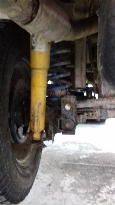

Νίκο, αν τερμάτιζε το αμορτισέρ δεν θα χτυπούσε; Και δεν θα χάλαγε;
Re: Έσπασε η βάση του αμορτισέρ
Δημοσίευσηαπό char » Παρ Σεπ 09, 2016 1:34 am
Πιθανόν Πάνο, αλλά πάλι... μπορεί και όχι, αν είναι στιβαρό.
Ποιος ξέρει... :confusion-shrug:

Ναι Κώστα είχα κι εγώ αυτές τις χαζομάρες κ μου κόπηκαν κ οι δύο κάτω.

Το εχω ψαξει λιγο το θεμα γιατι δεν θελω να τα βγαλω τα repositioners.
Αυτο που εχω βρει μεχρι ωρας σε αλλα αυτοκινητα ειναι οτι σπανε βασεις
και η κατω ομος και η πανω :eek: Κανενα απο αυτα τα αμαξια δεν ειχαν
τα repositioners η τα relocators. Ουτε εγω πιστευω οτι αυτα φταινε.
Αν το αμορτισερ ειναι πιο μεγαλο η πιο σκληρο απ'οτι πρεπει δεν θα ασκει περισσοτερη
δυναμη και στις δυο βασεις? :think: Ας βρουμε τη λυση να δουμε τι θα κανουμε
εμεις που δεν τα εχουμε βγαλει ακομα.

Lefkoulis έγραψε:... Κανενα απο αυτα τα αμαξια δεν ειχαν
τα repositioners η τα relocators. Ουτε εγω πιστευω οτι αυτα φταινε...
Αν είναι έτσι, τότε τα δεδομένα αλλάζουν και τα repositioners απενοχοποιούνται. Τί συμβαίνει λοιπόν; :think:

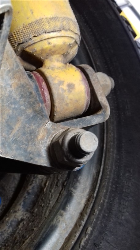

Πλύντε το καλά σε εκείνο το σημείο, στεγνώστε το και κοιτάξτε πολύ καλά με φακό να δείτε αν έχει ξεκινήσει καμιά "τριχωϊδή" ρωγμή....

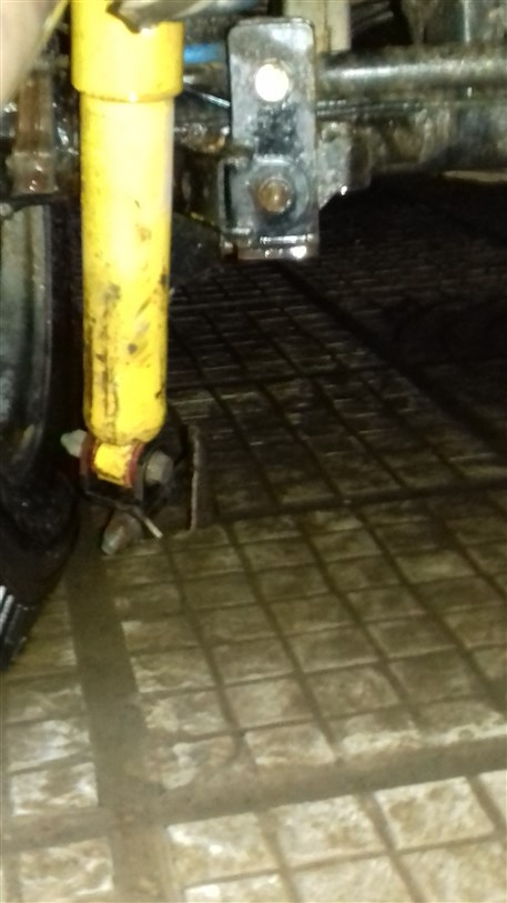

Δημοσίευσηαπό harijohn » Δευτ Φεβ 12, 2018 7:47 pm
Έσπασε χθες και η δική μου αριστερή βάση του αμορτισέρ στην άσφαλτο ευτυχώς πολύ κοντά στο σπίτι. Οι βάσεις μετά το συμβάν του Πάνου ελέγχονταν σχολαστικά. Το τελευταίο σέρβις έγινε το Πάσχα και δεν παρατηρήθηκε το παραμικρό. Σήμερα κολλήθηκε προσωρινά με ηλεκτροκόλληση και μεθαύριο θα ενισχυθεί με έχτρα μέταλλο. Ελέγθηκε και η άλλη βάση και υπήρχε μια τριχούλα ράγισμα που μόλις ξεκινούσε.

Δημοσίευσηαπό georgeke » Δευτ Φεβ 12, 2018 9:49 pm
Επαναλαμβανομενα φορτια στα μεταλλα με τη παροδο του χρονου τα κανουν να αστοχουν, χωρίς να ξεπερασουν το οριο θραυσης ή διαρροής των υλικων.
Αυτη η φορτιση τους με εναλλασομενες τασεις που οδηγουν καποια στιγμη στην αστοχια οναμαζεται ΚΟΠΩΣΗ των μεταλλων.
