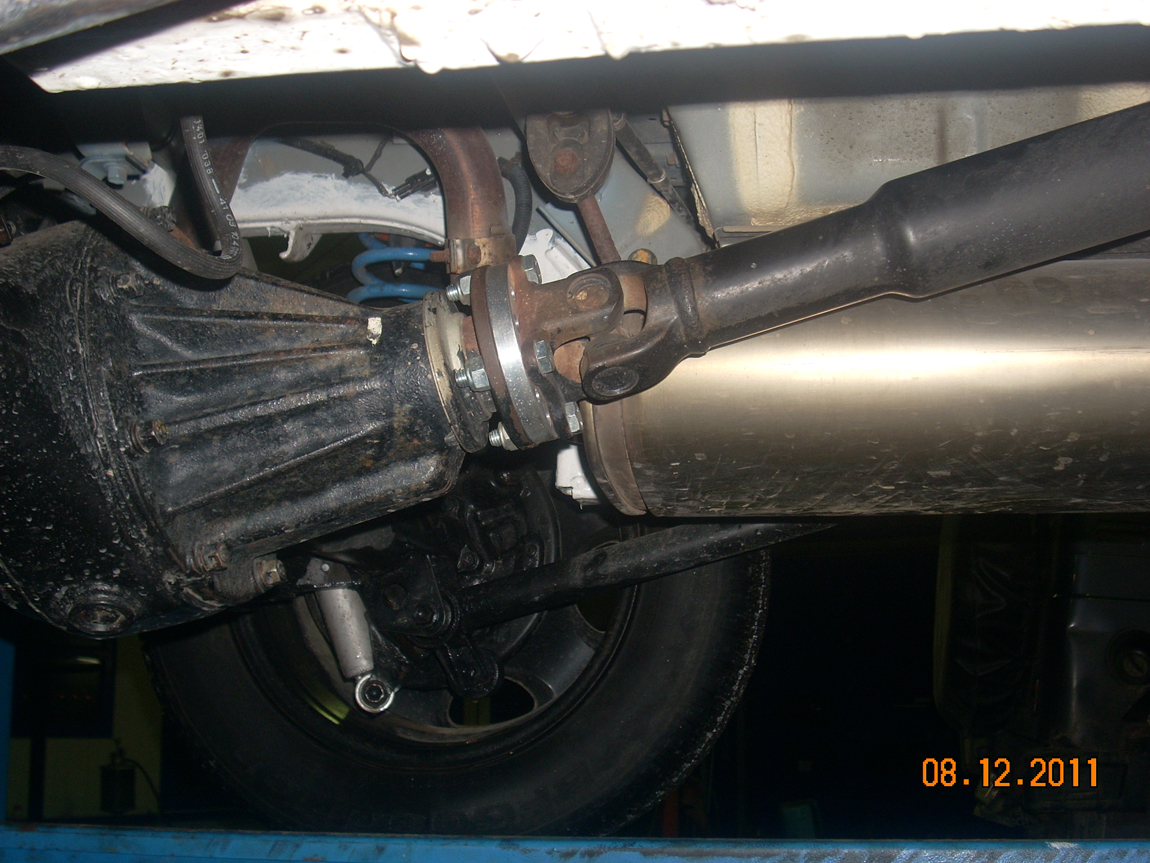

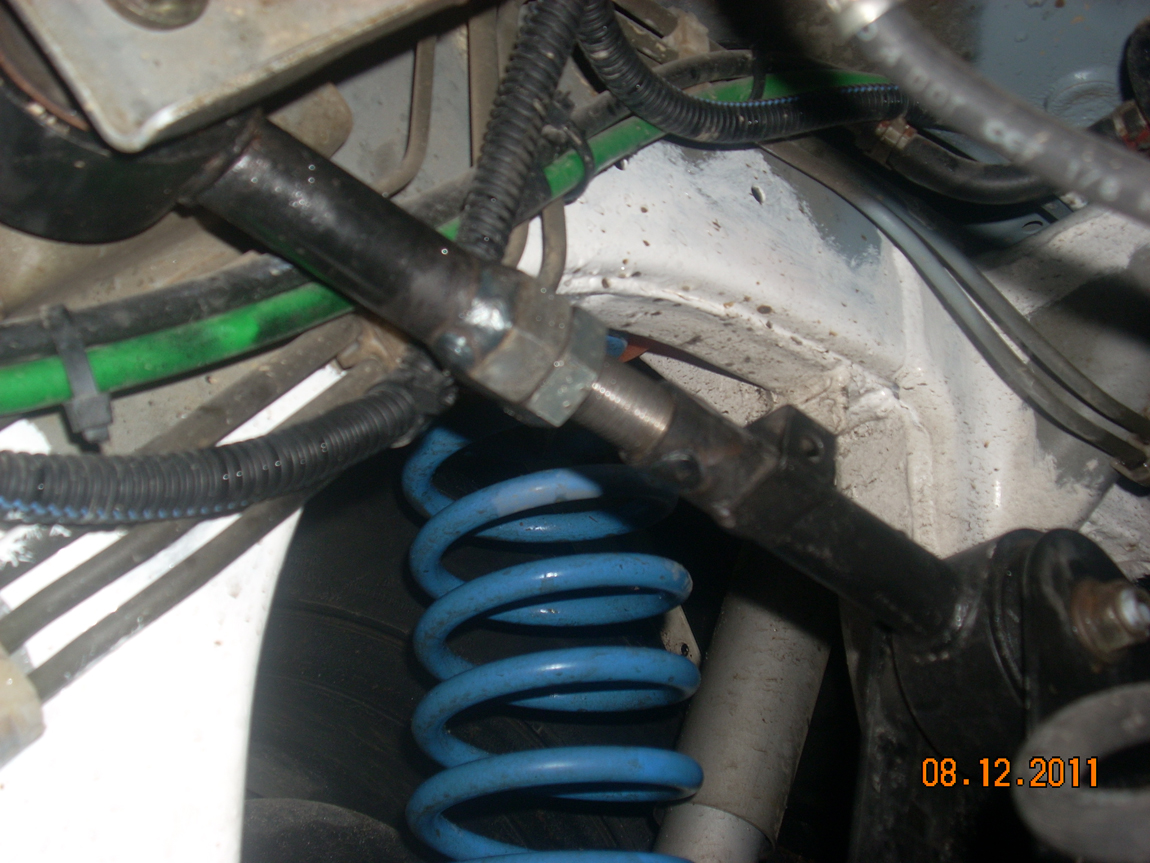

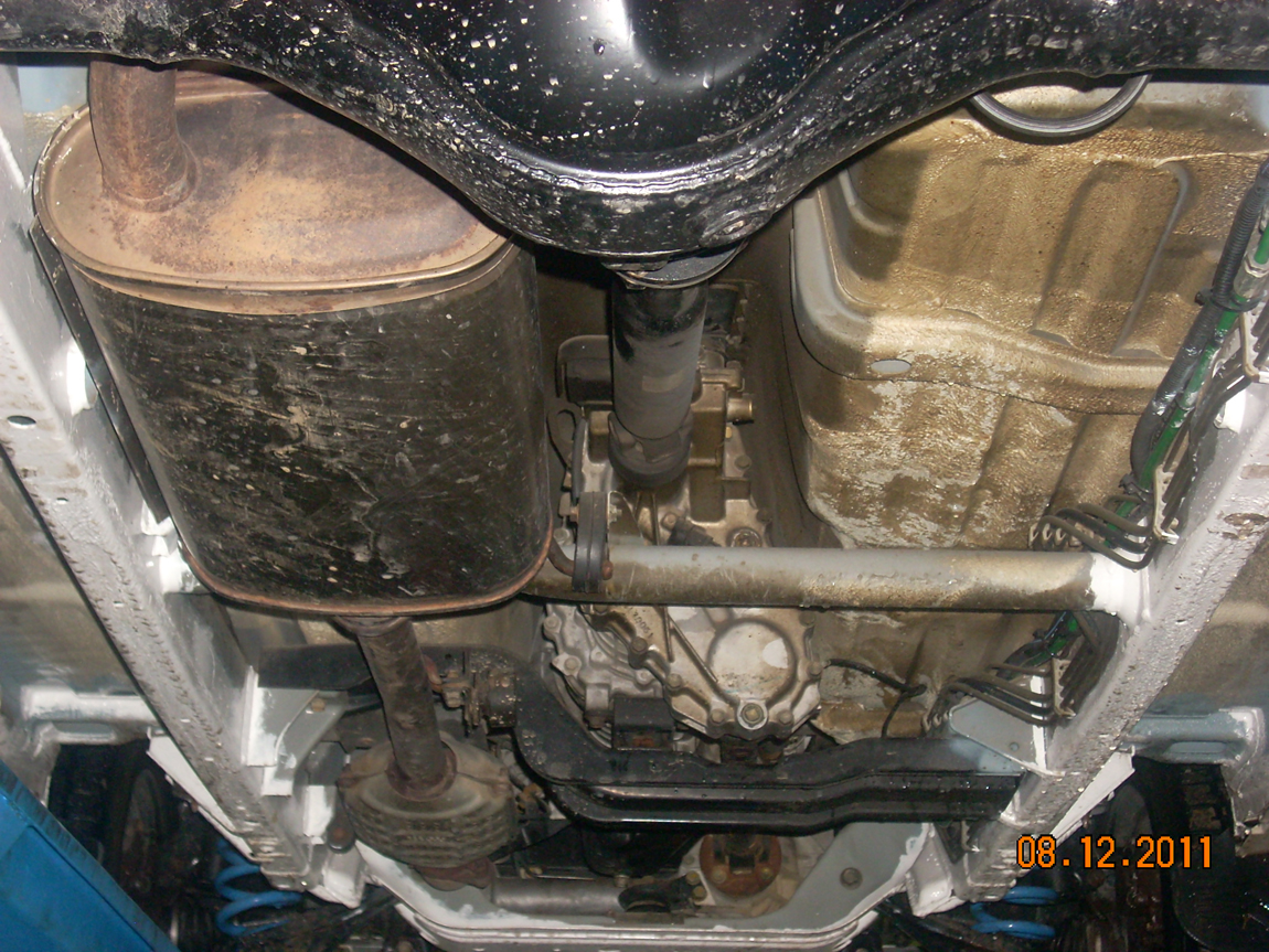

Μετά τις αλλαγές που έγιναν, είπα να κάνω κάτι για να μειωθεί αυτός ο συντονισμός που προέρχεται από τον κεντρικό.
Έτσι πήγα στον τόρνο τα πάνω μπράτσα του διαφορικού και τα έκανα ρυθμιζόμενα. Το αποτέλεσμα είναι μετά την τοποθέτησή και ρύθμισή τους, η μύτη του διαφορικού και ο κεντρικός να είναι ευθυγραμμισμένα.
Τελικά υπήρξε σημαντική βελτίωση όχι όμως και εξαφάνιση του φαινομένου. Ήταν πάντως μια παρέμβαση που έπρεπε να γίνει και θα το καταλάβετε αν δείτε την πρώτη σελίδα, όπου φαίνεται η μεγάλη γωνία που υπήρχε, με ότι αυτό μπορούσε να επιφέρει.
Υποβάλλω και μερικές φωτογραφίες και περιμένω τα σχόλιά σας:
Άποψη
Η ευθυγράμμιση
Η μετατροπή των μπράτσων. (Συγγνώμη για το φλου)
Δημοσιεύσεις: 4360

Η ρύθμιση γίνεται από την μία μεριά της ντίζας, η άλλη είναι κολλημένη μέσα στο μπράτσο. Λάθος;

Μια ερωτηση... Εχουν γινει και τα μεγαλα μπρατσα ρυθ.? :think: Ξερω οτι τα μεγαλα αλλαζουμε και αν θελουν μετα τα μικρα και αυτα με τη σειρα τους!
Δημοσιεύσεις: 3474
Re: Βελτίωση ανάρτησης GV 1.6 3d
Δημοσίευσηαπό lyggas » Πέμ Δεκ 08, 2011 11:39 pm
Τα μεγάλα μπράτσα δεν έχουν πειραχτεί. Τα μικρά χρειάστηκε να μακρύνουν 1,7 cm για να εξαφανιστεί η γωνία του κεντρικού.

Πολύ ωραία Γιάννη! Ευθυγραμμίστηκε πλέον εντελώς η ουρά του διαφορικού με τον άξονα και ο σταυρός θα δουλεύει καλύτερα! :D
Για το ότι δεν εξαλείφθηκε εντελώς ο θόρυβος, μην ξεχνάς ότι η γωνία του άλλου σταυρού (στη μεριά του transfer) βελτιώθηκε ελαφρά αλλά εξακολουθεί να είναι αρκετή κι αυτό δεν διορθώνεται άλλο.
Χώρια που μπορεί να έχουν φάει τα ψωμιά τους οι σταυροί και να θέλουν άλλαγμα (όπως νομίζω ότι συμβαίνει με τους δικούς μου)! :wink:
lyggas έγραψε:
Lefkoulis έγραψε:Μια ερωτηση... Εχουν γινει και τα μεγαλα μπρατσα ρυθ.? :think: Ξερω οτι τα μεγαλα αλλαζουμε και αν θελουν μετα τα μικρα και αυτα με τη σειρα τους!
Τα μεγάλα μπράτσα δεν έχουν πειραχτεί. Τα μικρά χρειάστηκε να μακρύνουν 1,7 mm για να εξαφανιστεί η γωνία του κεντρικού.
Τα κάτω (μεγάλα) μπράτσα Κώστα,τα κάνουμε ρυθμιζόμενα για να μακρύνουμε το μεταξόνιο (που έχει κοντύνει λόγω ψηλώματος) και να χωρέσουν πίσω μεγαλύτερης διαμέτρου τροχοί (που διαφορετικά βρίσκουν στο εμπρός μέρος των θόλων)! :wink:
Τα πάνω (μικρά) μπράτσα τα κάνουμε ρυθμιζόμενα για να διορθώσουμε την γωνία της ουράς του διαφορικού σε σχέση με τον κεντρικό άξονα!
Γιάννη, τα μικρά μπράτσα χρειάστηκε να μακρύνουν 1,7 mm ή 1,7 cm;
