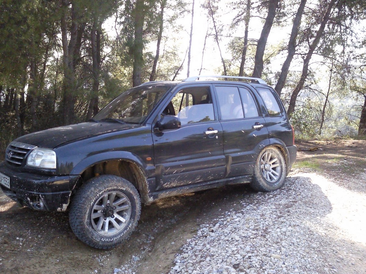

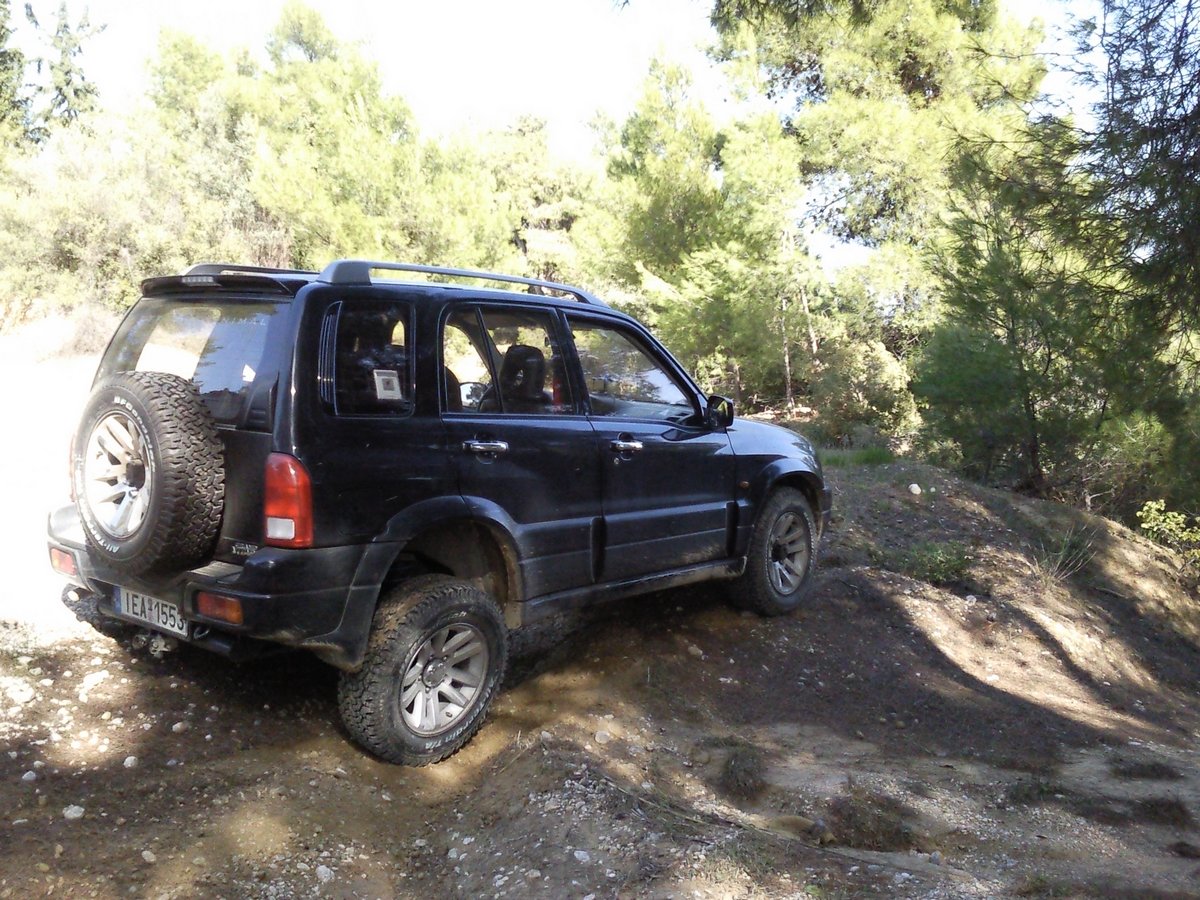

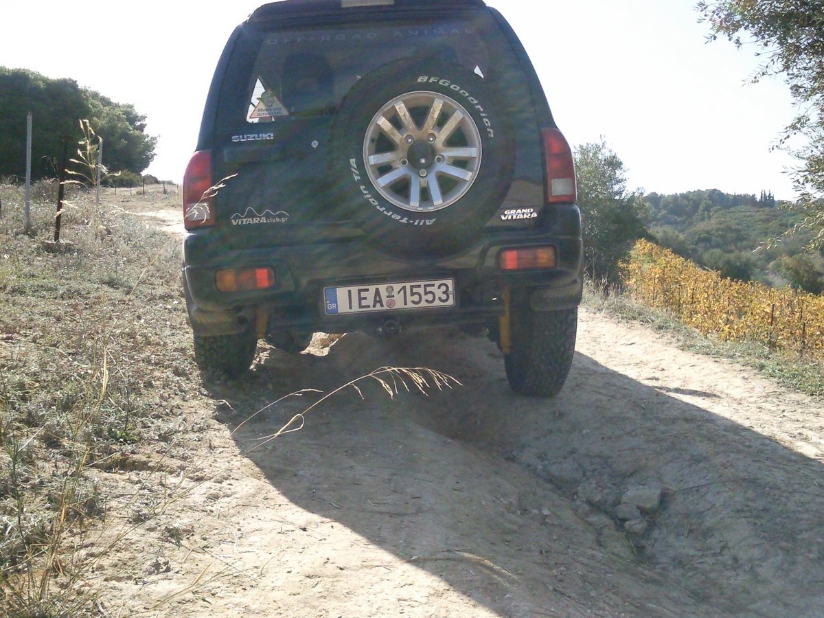

Δημοσίευσηαπό panoshm » Κυρ Νοέμ 07, 2010 10:54 pm
Όλα άψογα! Ακόμα και στο χιαστί που έμεινα επίτηδες (στις φωτό), μόλις του έδωσα λίγο ώθηση παραπάνω, βγήκα χωρίς πολλά "σπινιαρίσματα" :D
Για την σκληρότητα.... στην εθνική οδό απίστευτα σταθερό, τώρα πατάω το γκάζι άφοβα. Σε λακούβες απότομες με μικρή ταχύτητα (στα στενά) ναι, κάνει κάποιον απότομο θόρυβο, αλλά χωρίς να νοιώθεις ότι καταπονήτε το αμάξωμα και για μένα, όχι ενοχλητικό. Στο χώμα θα έλεγα αρκετά άνετο, χωρίς γκαπ-γκουπ και σε πολλά σημεία το έτρεχα κιόλας.... Βέβαια φυτευτή πέτρα δεν βρήκα, παρόλα αυτά η κούραση στην μέση μου μετά από 2 ώρες διαδρομή, ήταν παρόμοια με άλλες βόλτες που έχω κάνει μέχρι τώρα...
Κατανάλωση, δεν νομίζω ότι πειράχτηκε. Την ίδια βλέπω εκ πρώτης όψεως.
