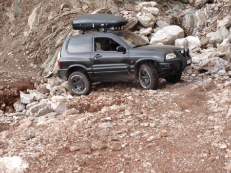

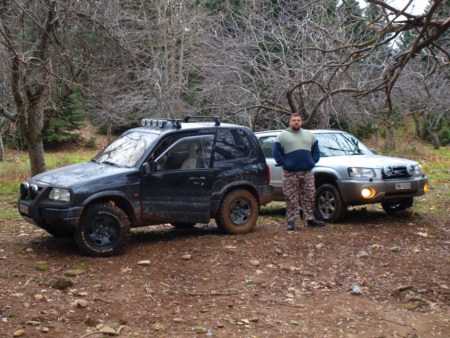

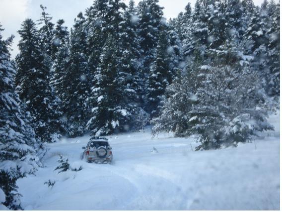

Δημοσίευσηαπό DG109 » Τρί Ιαν 26, 2010 11:51 pm
Κώστα σε διάφορα τεραιν αν και δεν είναι καλές φώτο.... 235/70/16 με 3 ποντους υψος και μαντολαστιχο κμ2

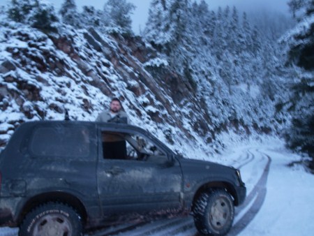

Δημοσίευσηαπό Γιώργος RANGER » Τετ Φεβ 10, 2010 3:14 pm
Αυτό είναι με ανάρτηση OME και λάστιχο cooper st 235/70/16 και χωρίς αλυσίδες

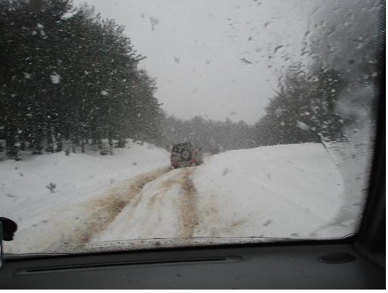

Δημοσίευσηαπό Γιώργος RANGER » Τετ Φεβ 10, 2010 3:21 pm
Ζήρεια πριν 2 σουκου
