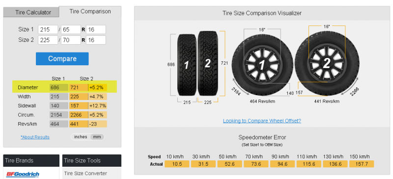

Δημοσίευσηαπό sw1ive » Παρ Οκτ 04, 2019 11:43 pm
Επιδή από λάστιχα ξέρω μόνο τα βασικά που είναι το τι σημαίνει ο κάθε αρισμός σε ένα λάστιχο πχ 215/70/16
και βάση της φωτογραφίας που σύκωσε ο Tzivitzonis.
Αν αντικαταστίσω λαστιχο 215/65/16 με 225/70/16 η διάσταση απο 65 σε 70 σε πόσα cm αντιστιχεί ;;;
Υπάρχει κάποιο site που να βάζω διαστάσεις και να βλαίπω διάφορα (διαστάσεις) ;;;

Δημοσίευσηαπό Tony Louk » Σάβ Οκτ 05, 2019 1:16 am
Δες
Δημοσιεύσεις: 9964
Re: Δεν χωράνε τα λάστιχα... σήκωμα GV 3D
Δημοσίευσηαπό Tzivitzonis » Σάβ Οκτ 05, 2019 9:49 pm

Δημοσίευσηαπό sw1ive » Κυρ Δεκ 29, 2019 5:08 am
Tzivitzonis σε ένα προηγούμενο σου post σύκωσες την παρακάτω φωτογραφία.
Θα μπορούσα να έχω το link του site για να κάνω κάποιες συγκρίσεις ελαστικών.
Ευχαριστώ.

Δημοσίευσηαπό stelios8ess » Κυρ Δεκ 29, 2019 11:06 am
Το που χρειάζεσαι
Δημοσίευσηαπό sw1ive » Κυρ Δεκ 29, 2019 7:59 pm
Χίλια Ευχαριστώ...
